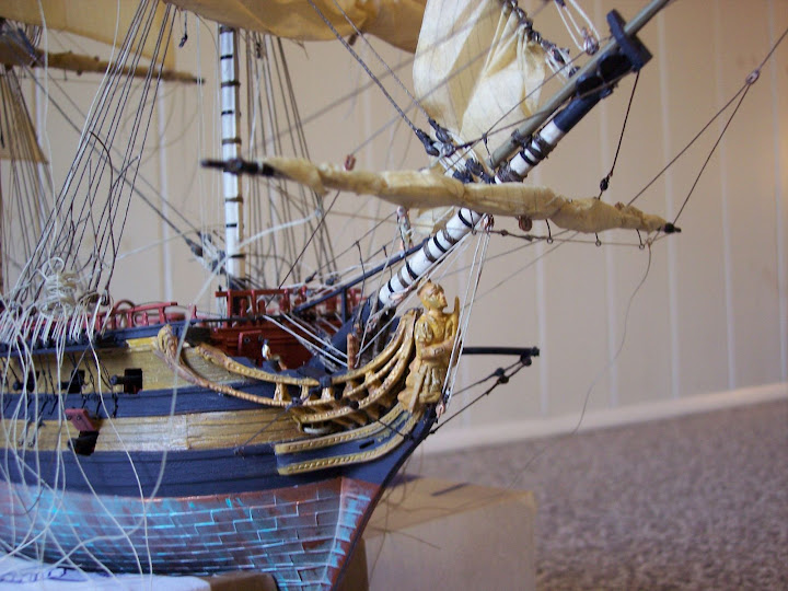

Zkusil jsem to s těmi kladkami v klounu - a ono to docela pasuje. Hals se naprosto volně vrací na palubu tím středovým otvorem v mřížoví, nikde o nic nedrhne a s ničím se nekříží. Pro jistotu jsem přidal i šoty dolní blindy - navzájem si ta lana nijak nezavazejí. Snad je umístění šotu správně - v hellerovic plánku jsou šoty vedeny vnitřní stanou úponové lávky zhruba do poloviny délky lodi a pak průchodem v lodi dovnitř ke křížatce.
Fotky jsou narychlo a bez stativu, tak nejsou příliš ostré, trochu jsem s tím spěchal, abych si nechal potvrdit, jestli to tak může zůstat :). Pokud ano, zítra dodám nějaké lepší fota..

ronniejames píše:Zkusil jsem to s těmi kladkami v klounu - a ono to docela pasuje. Hals se naprosto volně vrací na palubu tím středovým otvorem v mřížoví, nikde o nic nedrhne a s ničím se nekříží. Pro jistotu jsem přidal i šoty dolní blindy - navzájem si ta lana nijak nezavazejí. Snad je umístění šotu správně - v hellerovic plánku jsou šoty vedeny vnitřní stanou úponové lávky zhruba do poloviny délky lodi a pak průchodem v lodi dovnitř ke křížatce.
Vypadá to OK =D>

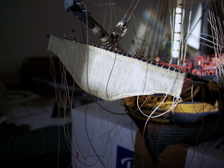

Takeláž k čelenu a přednímu stěžni je tedy téměř hotová. Chybí jen rohové kasouny u brámové plachty a šoty k hlavní plachtě předního stěžně. Dolní blinda se mi nepovedla úplně podle mých představ - té látky je tam prostě moc a výsledný "balík" není z mého pohledu tak úhledný, jako u hlavní plachty. Určitě by pomohla rada Kapitána KL - zkrácení plachty, která přijde zkasat, možná to časem zkusím předělat - ale momentálně se mi při představě, jak se všechna ta odpovídající lana pokouším rozlepit debonderem, dělá mírně nevolno...:)
Takže výsledné fotky:

Příspěvekod Kpt.KL » 27 bře 2010, 16:17
Co zkusit tu dolní čelenovou (blindu) více stáhnout gaskety (lanky na přivázání svinuté plachty k ráhnu)?
Kpt.KL
Příspěvky: 803
Re: HMS PRINCE 1:180 Airfix
Příspěvekod ronniejames » 27 bře 2010, 16:39
Zkoušel jsem - udělá to větší boule, jako by pak na ráhnu byly připnuty "mraky"...
Zkusím tu plachtu ještě něčím "napustit, pak více "zplacatit" a nakonec ještě přitáhnout k ráhnu..
