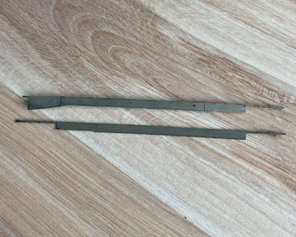

Díky chlapi za upozornění a rozebrání. Našel jsem si v mezičase video kousku z Bowingtonu, kde to bylo rovněž hezky vidět. Drát alias Bowden jsem lehce upravil, ať to více odpovídá předloze. Než jsem se jel rekreovat, vyskládal jsem aspoň pásy a odpočatý z dovolené jsem se vrhnul na barvy.

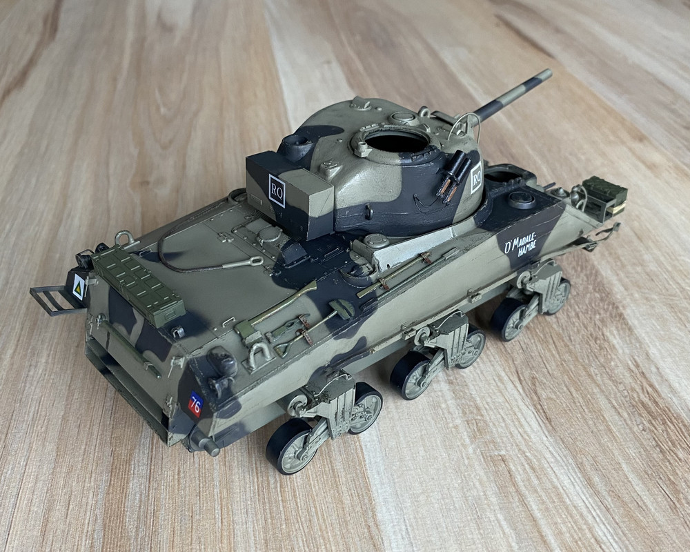

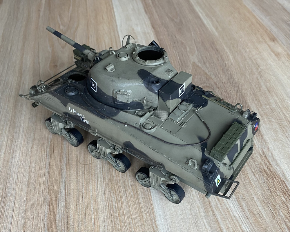

Příspěvekod patrikk » 05 črc 2025, 22:56
Během týdne jsem studoval fotky mašiny a do čistých výkresů si maloval kamuflážní pole.
Dnes šlo vše podle plánů, takže jsem stříkl opět chipping fluid, vymaskoval pole tack item a stříkl AK RC blue black. Loupání opět pomocí vody, štětce a párátka.
Pokusil jsem se i o lehký postshading, ať trochu rozbiju barvy. Plánuju na tom později ještě trochu zatlačit s oleji.
Všechno je teď opět zakonzervováno vrstvou AK RC satin laku.
Další plány jsou následující, ale pokud by někdo doporučil jiné pořádí, rád si nechám poradit.
1. Vymalovat detaily a vyrobit bagáž a další náklad.
2. Obtisky, lak a wash
3. Přitlačit na zesvětlení a stínech oleji
4. Matný lak
5. Základ zaprášení airbrushed
6. Stečeniny a akumulace prachu s gouaches
7. Finální vrstva syntetických efektů a pigmentů

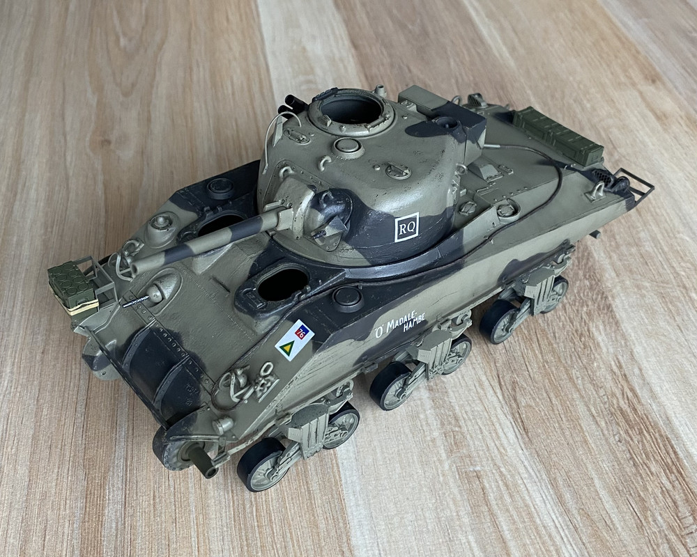

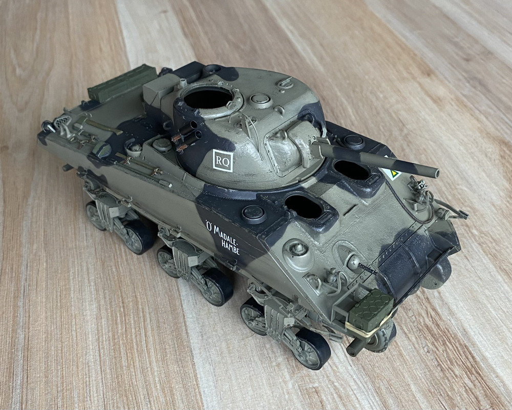

Příspěvekod patrikk » 08 črc 2025, 19:28
Další postup. Nářadí jsem nabarvil v OD s oloupáním na dřevo a kov. Namaloval jsem i muniční bedny a drobnosti jako zadýmovací granáty. Následovaly dekály od STAR decals. Všechno je teď v pololesklém laku a čeká, než pořádně vytvrdne. Během týdne snad začnu makat na batožině. Nachystané blatníky jsou zatím v základní light mud s oloupáním na OD a v laku. Jakmile vytvrdne, přijde na řadu dostříkat blue black.
Určitě plánuju dát pár vrstev okrového filtru, ať se ty barvy trošku proberou a není to taková 'šedá myš."
