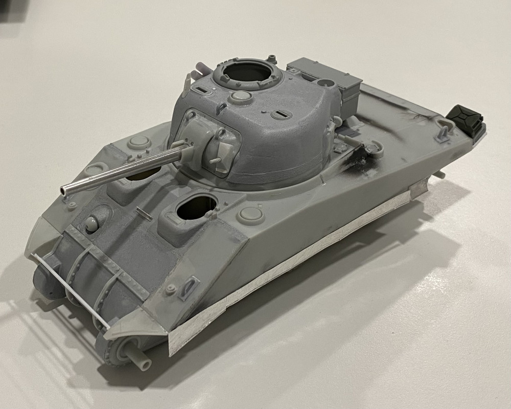

Díky Tome, zase jsem o kousek popojel.

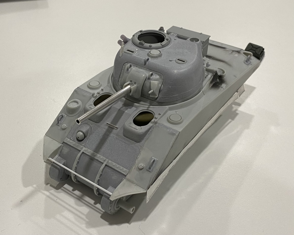

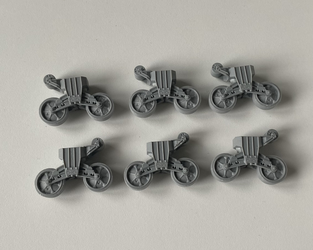

Kolegové na britmodelleru mne upozornili na kiks, takže jsem prohodil pojezdová kola za plná lisovaná. Stále jsem se nerozhodl, jestli požiju druhý nebo pozdní typ track skid, takže pojezdové vodíkový prozatím odkládám.
V poklopech jsem doplnil vycpávky z dvousložkového tmelu a postupně přidám i další drobnosti. Taky jsem přepracoval štít lafetovaného kulometu, hlaveň ze séru Eureka XXL.
Na korbě a věži postupně doplňuju různou droboť jako odlévané zvědaví oka korby atd. Výmetníky dýmovnic jsou z produkce FC Model Trend původně určených pro Matilda II, na kterých jsem upravil montáž. Umístěny jsou dle fotek předlohy a doplněny o šňůry pro odpal a zátku.

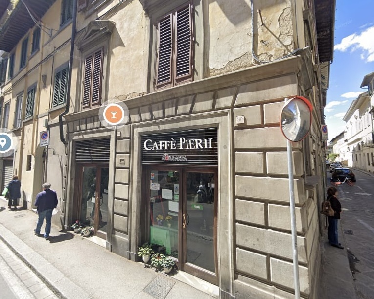

Mapa starých tramvajových linek ve Florencii poskytla další indície a po chvilce u Google street view se mi povedlo najít přesné místo, kde byl tento Sherman poručíka Kerra vyfocen.

Radost sledovat, super úpravy =D> Třeba jen ta mřížka co sis vytiskl, jak je to hned o level výš... Takže, když máš fotku i to místo si našel ve Florencii, uděláš takový diorámko přímo z tý ulice?

Jinak Rudovlase trefil jsi to naprosto přesně :) rád bych udělal podložku přesně z místa na force, pořídil jsem si nějaké figurky civilů, tak snad na to zbyde nějaká síla. Přecijen mi ten barák vycházel odhadem na +/- 22 cm :o

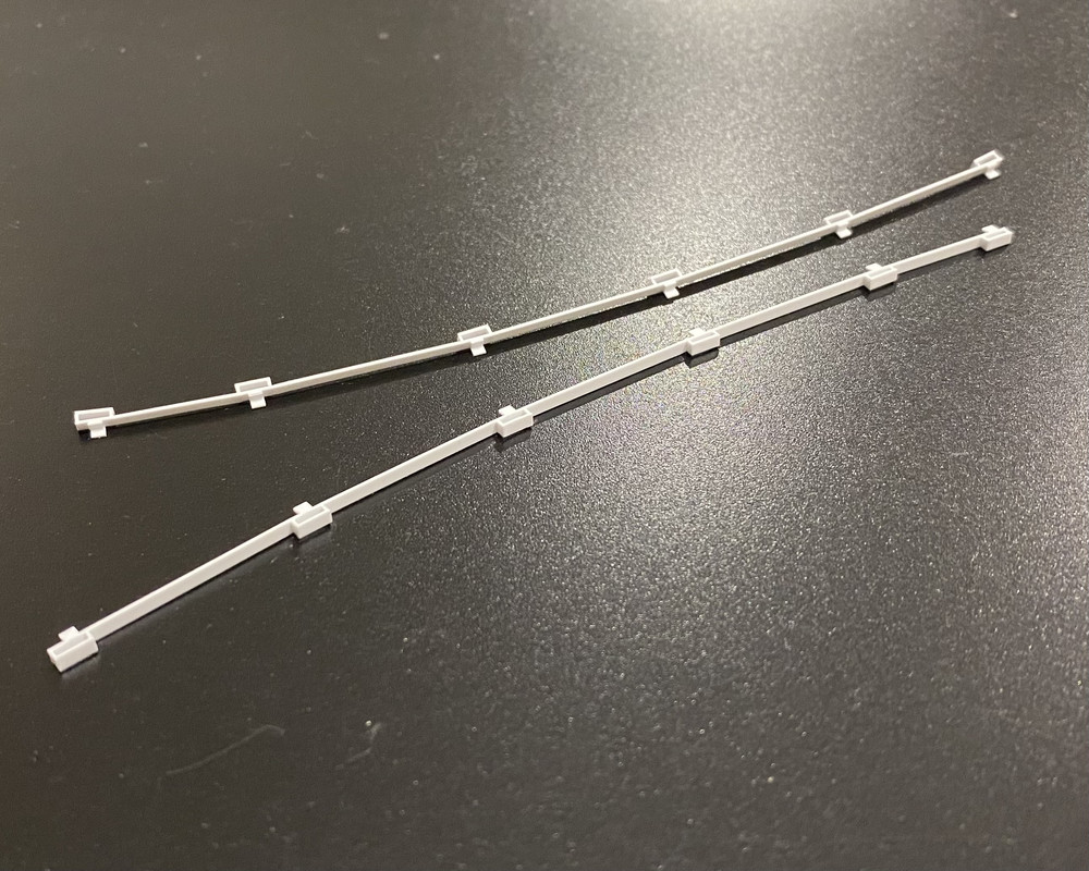

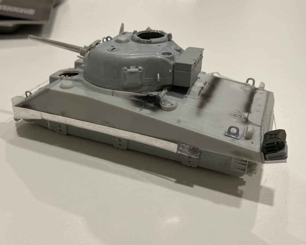

Konečně byla trocha času postoupit. Přední blatníky jsem doplnil o výztuhu, kterou Dragon úplně opomněl. K ní jsem přilepil dvě tyče z profilů evergreen, které sloužili jako prostor pro ukládání různého materiálu. Toto řešení je jen tak mimochodem na 99% jihoafrických shermanů. V zadní části korby byl doplněn držák kanistrů vyrobený taktéž z plastových profilů, do kterého přijde jeden německý a jeden britský kanistr pro ozvláštnění. S ohledem na absenci snad shield strip, který sloužil pro uchycení univerzálního typu blatníků, bylo jasné, že tank měl blatníky vyrobené pravděpodobně v dílnách v Egyptě. Z fotek jsem se pokusil vyčíst co nejvíce, udělal si náčrt a blatníky vyrobil ze silné hliníkové fólie včetně přeložení na spodní hraně. Ještě jim nelusknou tu péči plánuji dát. Blatníky a další droboť jsem na zkoušku chytil tack it-em, ať mám aspoň co ukázat :lol:
Z plastových profilů jsem průběžně poskládal i konstrukce pro maskovací rám pro obě strany korby. Plastové profily jsem zvolil z důvodu pevnějšího spojení s korbou. Bojové poškození se bude znázorňovat hůře než na leptaných, ale věřím, že s horkou vodu to nakonec nějak půjde.

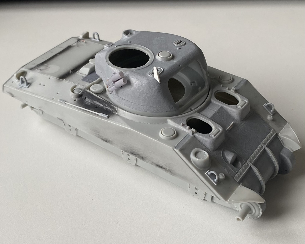

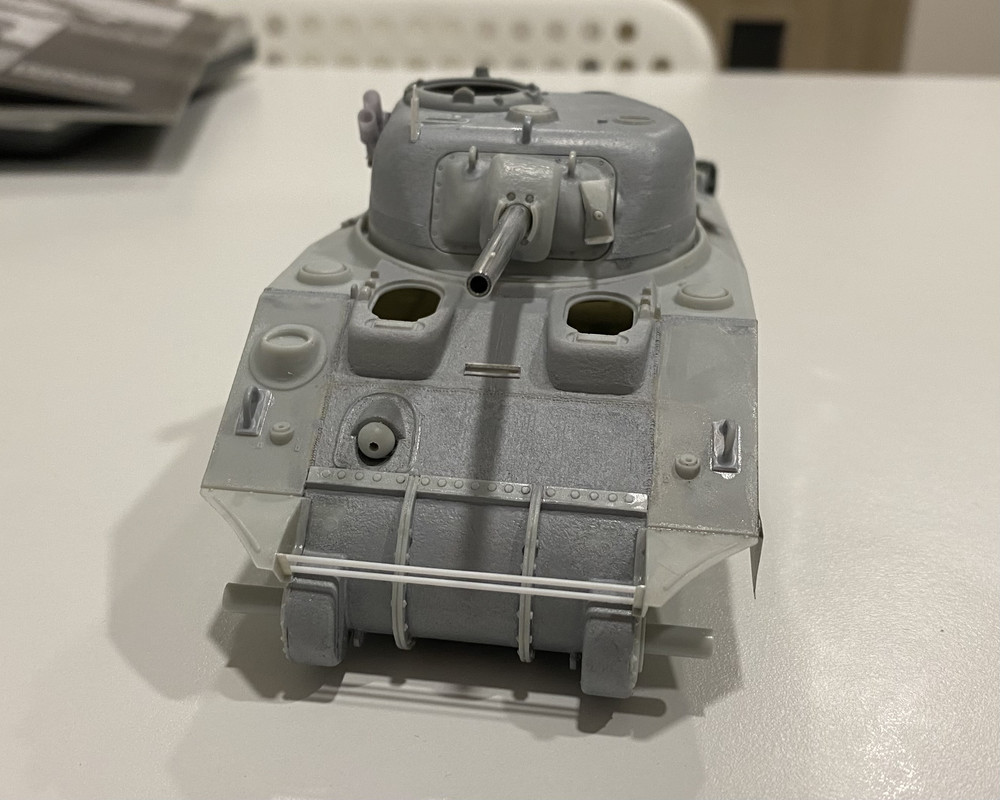

Příspěvekod patrikk » 11 kvě 2025, 12:27

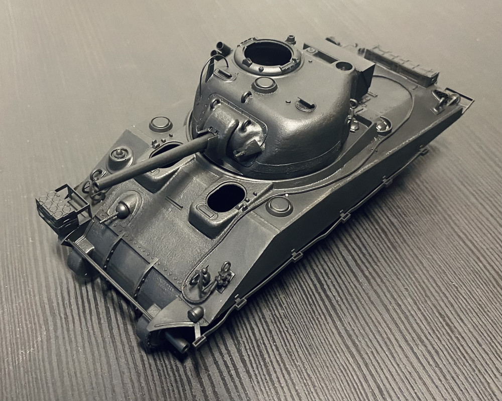

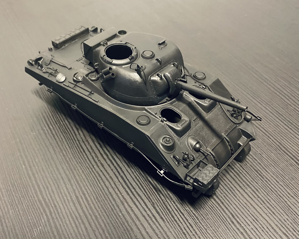

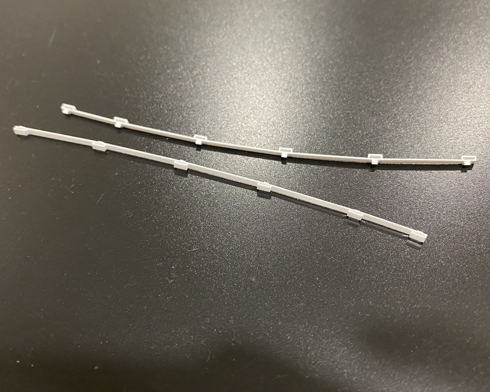

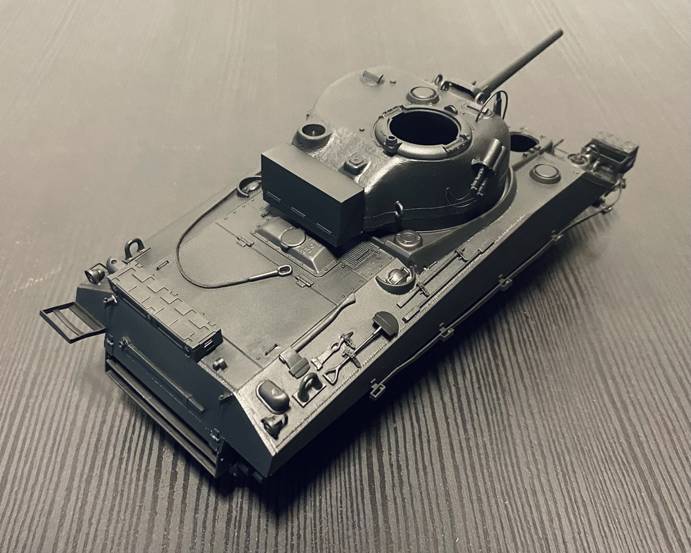

Opět jsem postoupil. Na přední blatník jsem přidal držák na kanystry vyrobený z evergreen profilů. Rozměrově do něj sedne flimsy can a standardní kanistr. Před ním bude přivázána 25 pdr muniční bedna.
Tažné lano bylo uchyceno pomocí dvojice tažných ok ke zvedacímu oku podle fotografií. Druhý konec jsem pouze stočil na korbě, protože zadní klip byl zaházen harampádím.
Přední světlomety z plastu jsem odvrtal a zasklím je až po barvě. Přilepil jsem klakson a přidal elektrický kabel. Kryty světlometů jsou 3D tisk od Firma 49 a mají úplně super zpracování bez viditelných vrstev.
Přilepil jsem plastové držáky sluneční clony na korbu a napodobil poškození podle fotek.
Přilepil jsem deflektor výfuku a jeho držáky s panty napodobil z evergreen profilů.

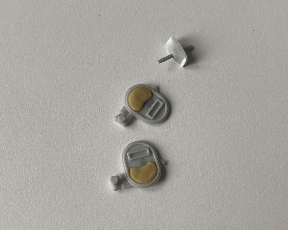

Poklopy řidiče a radisty budou otevřené, proto jsem je doplnil o pár detailů spolu s periskopy, které zbyly z novějších stavebnic od Dragonu. Už je zbývá jen začistit.
Při stavbě jsem zapomněl nastříkat vnitřek, naštěstí jsem si pomohl surfacerem ve spreji, který mi tu leží bez využití.

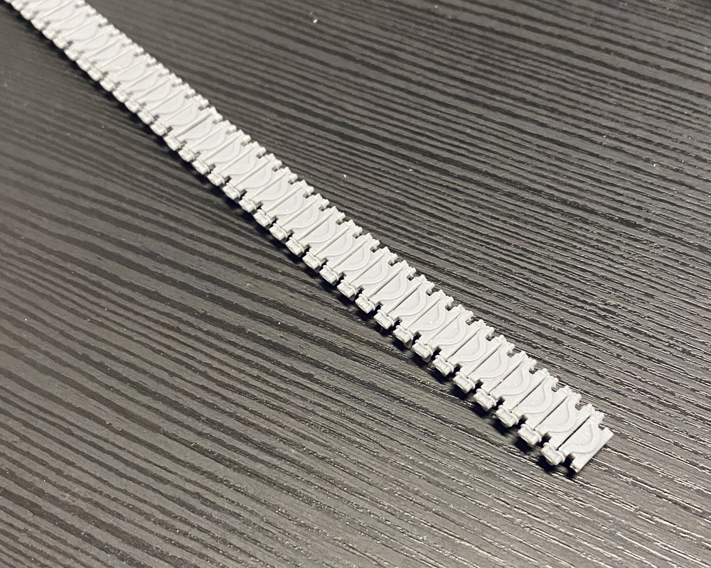

Teď budu muset sednout k pásům, které jsem dlouho odkládal… Ty moje T54E2 se musí odvrtávat na dvakrát, nejdřív menším a později větším vrtákem, aby nepraskaly kolem děr pro čepy zubů.

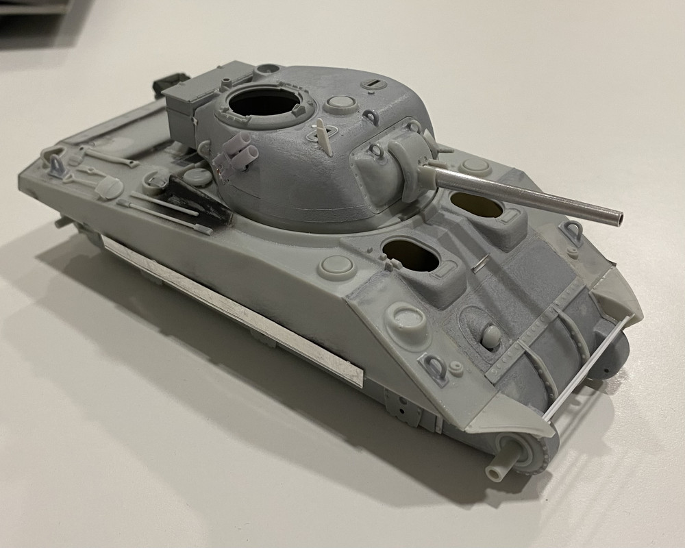

A teď už zase zpět ke stavbě. Sherman dostal správné provedení blanket box (bedny na věž), 25pdr muniční bednu na přední blatník přivázanou tamiya páskou a muniční bednu na zadní vrchní motorový kryt. Opravená místa a nové díly jsem opět nastříkal černým surfacerem. Z fotek koukám, že mi vylezly zatmelené díry pro nářadí na levé straně korby, tak to omrknu a případně přetmelím :x

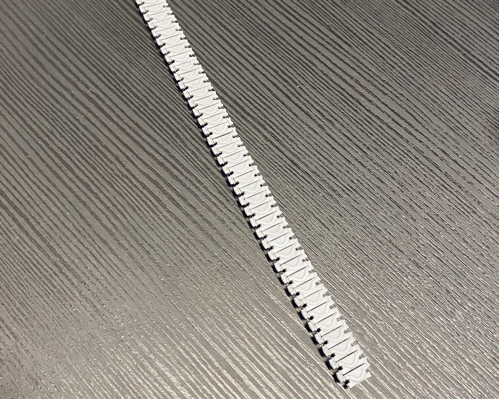

Zamakal jsem i na pásech a jeden už mám složený

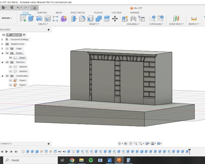

A našel se i čas na zamyšlení nad diorámou. Původní plán bylo udělat jen výkresy, ale lehce se to vymklo z ruk. Pravděpodobně si nechám natisknout aspoň římsy, okna a další detaily. Výška budovy vychází někde k 30 cm :lol:
Přidávám aspoň screen z průběhu, než jsem začal dělat na horních patrech

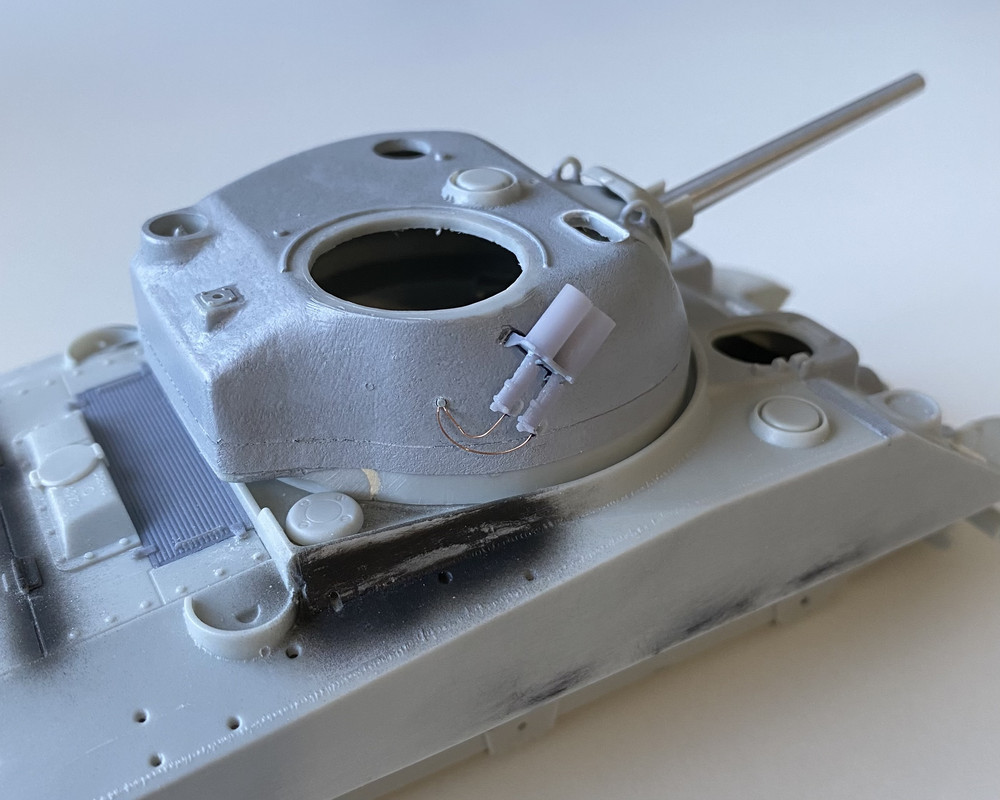

Patriku, koukám na ty vrhače zadýmovacích granátů a pořád přemýšlím nad tím jejich odpalováním... Máš to doložené fotkou, že to bylo udělaný takhle? To odpalování bylo řešené bowdenem (pro jednu každou hlaveň) a na konci bylo něco jako "páka brzdy" jako na řídítkách kola... Pokud tam tedy ty bowdeny byly a neodpalovalo se to přímo stisknutím spouště, tak to bylo zvenku na povrchu věže...
Takhle zlomený do nějaké ad hoc vyřezané/vypálené díry v pancíři věže to vypadá zvláštně...Jsou to bowdeny, ty takhle nezlomíš a pokud jo, tak fungovat nebudou...

Sherman vypadá skvělě, taky stavím podle fotek, tak oceňuju fakt že upravit model a nacpat na něj doplňky, aby to tak nějak odpovídalo té fotce je práce navíc jako postavit další model. K zadýmovačům myslím si že jak jsou udělaný na modelu jsou OK, viz foto. Ano ty drátky jsou normální bowdeny od kola. Nedávno jsem to řešil na svým Leečku z Barmy, prostě je nějakou dírou nacpali dovnitř věže.

MirekK píše:... K zadýmovačům myslím si že jak jsou udělaný na modelu jsou OK, viz foto. Ano ty drátky jsou normální bowdeny od kola. Nedávno jsem to řešil na svým Leečku z Barmy, prostě je nějakou dírou nacpali dovnitř věže.
Jo, ta díra je naprosto vypovídající. Díky.
