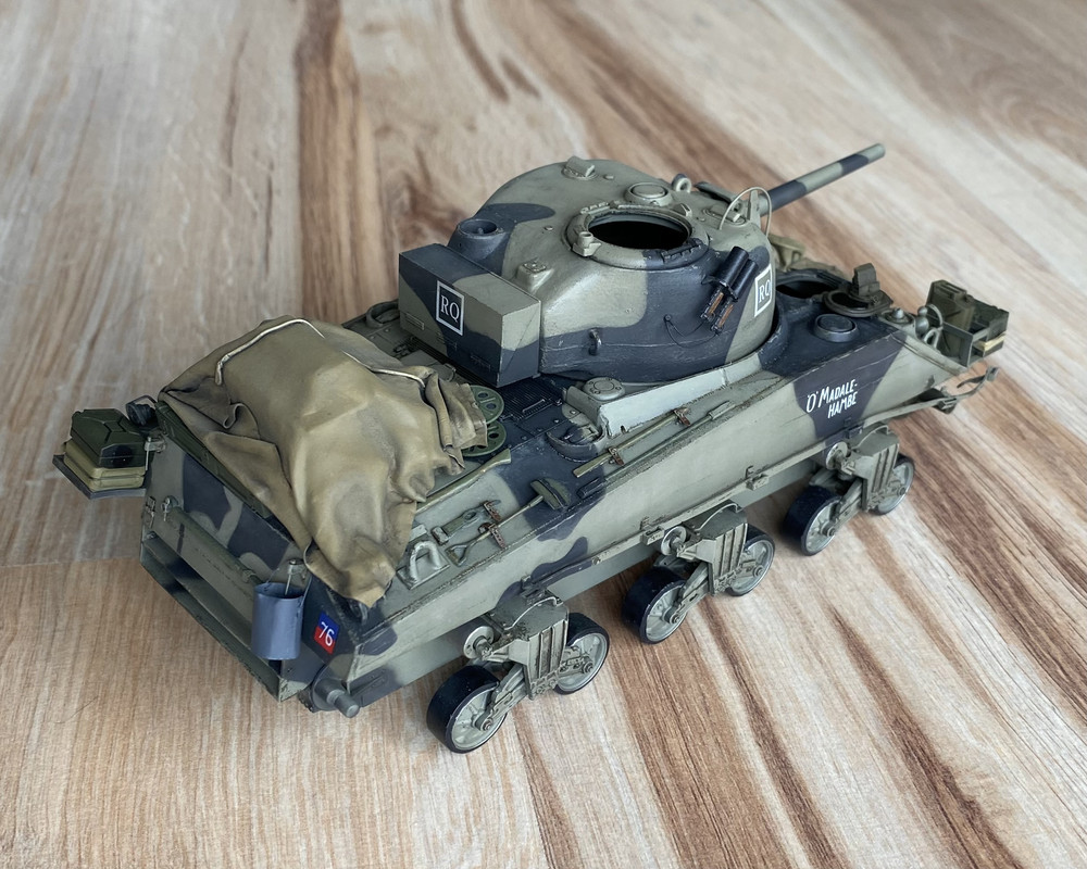

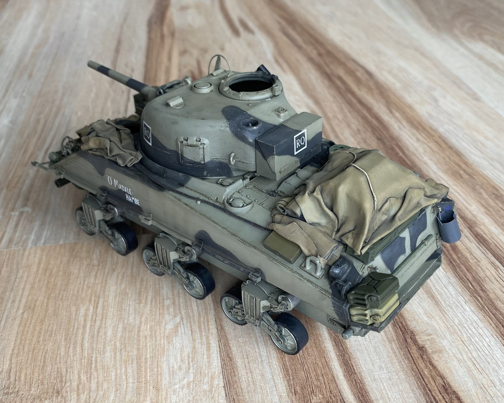

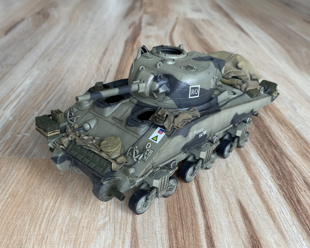

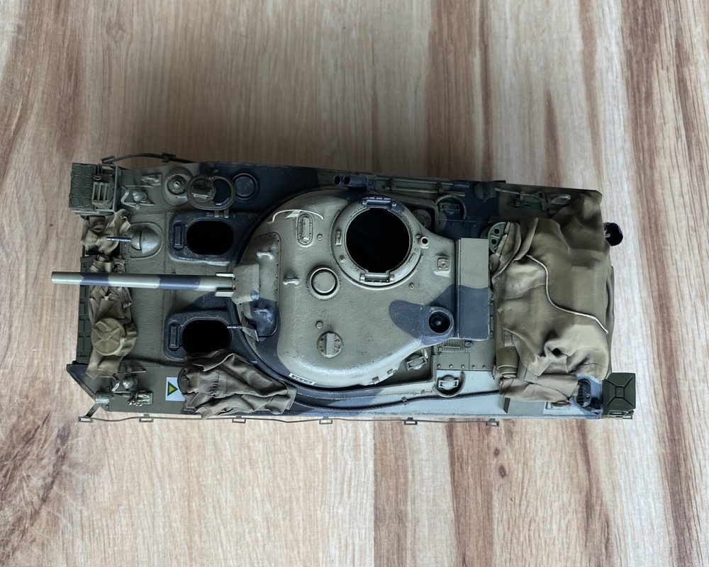

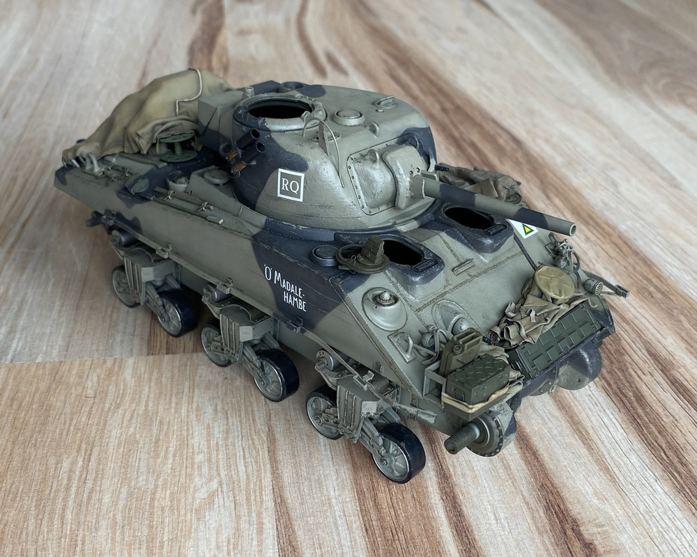

Příspěvekod patrikk » 18 črc 2025, 13:30
Díky moc za podporu :hurray: Na Shermany se dá najít spousta pěkných schémat, ať už dvoubarevky ze západní evropy, tak i všemožný schémata používaná brity a američany v Africe a v Itálii viz schémata co dal Border Model do jejich nového M4A1, pominu-li, že snad ani jedno schéma nejde z krabice postavit a celkově to ta stavebnice není nic wow.
Každopádně se do toho teda opírám dál. Jak jsem psal už minule, použil jsem okrový filtr, abych probal barvy trochu k životu. Zároveň jsem i lehce vystínoval olejovkama a zawashoval. Celé je teď pod AK RC "Matt" Varnish a má to přijatelně pololesklý povrch. K vezenému materiálu jsem ještě podle fotek dodělal plechový kýbl a britský kabát vyrobený z Tamiya tmelu. Ještě musím dodělat plyn tašku co vezl na zádi a buben s kabelem k polnímu telefonu na předek. Plachty jsem naopak stříkl opravdu matným lakem od Tamiya.
Chvilku nám tu svítilo, takže jsem vše naházel na tank a rychle to blejsknul :foto:
