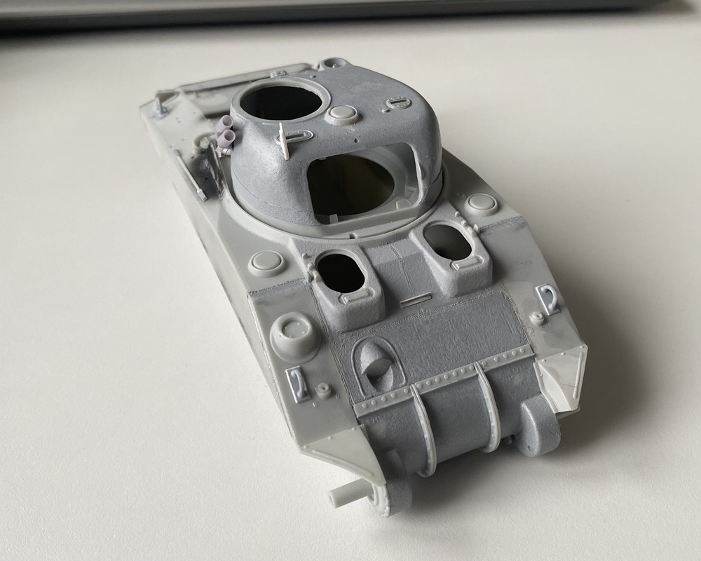

Díky Tome, zase jsem o kousek popojel.
Kolegové na britmodelleru mne upozornili na kiks, takže jsem prohodil pojezdová kola za plná lisovaná. Stále jsem se nerozhodl, jestli požiju druhý nebo pozdní typ track skid, takže pojezdové vodíkový prozatím odkládám.
V poklopech jsem doplnil vycpávky z dvousložkového tmelu a postupně přidám i další drobnosti. Taky jsem přepracoval štít lafetovaného kulometu, hlaveň ze séru Eureka XXL.
Na korbě a věži postupně doplňuju různou droboť jako odlévané zvědaví oka korby atd. Výmetníky dýmovnic jsou z produkce FC Model Trend původně určených pro Matilda II, na kterých jsem upravil montáž. Umístěny jsou dle fotek předlohy a doplněny o šňůry pro odpal a zátku.

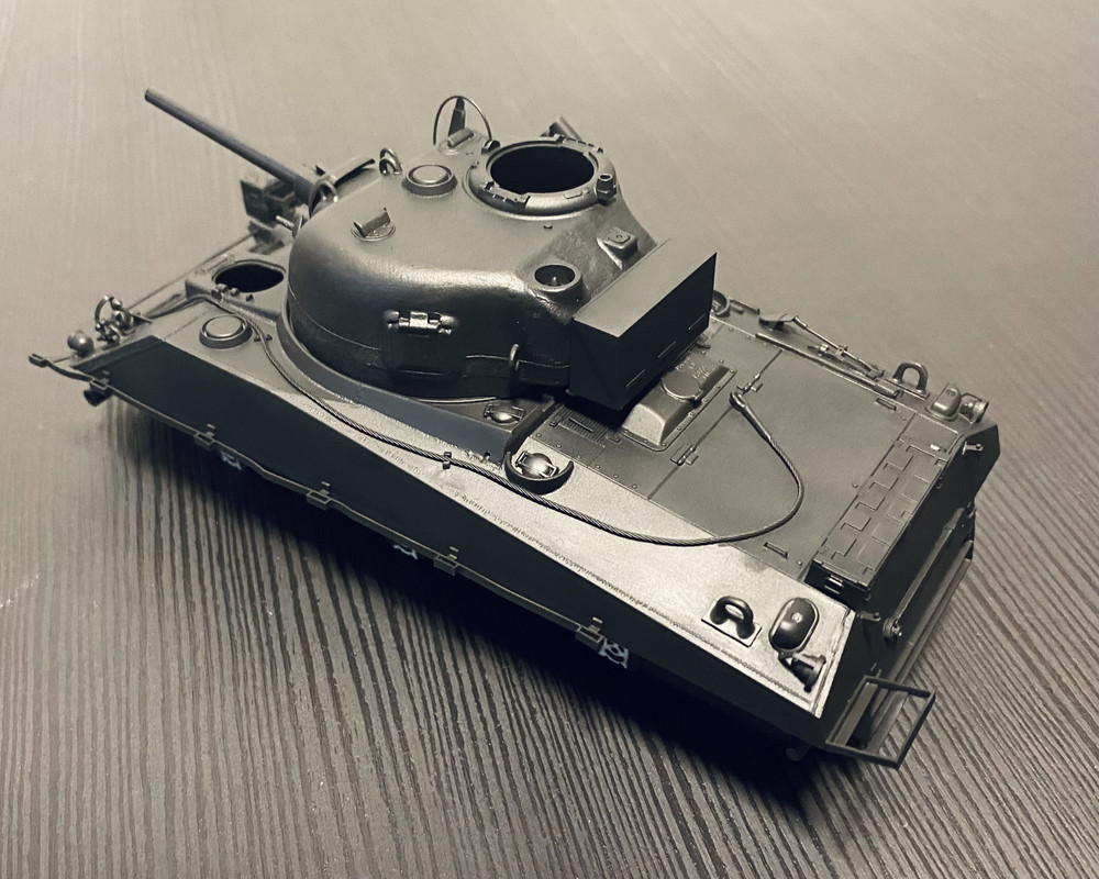

Příspěvekod patrikk » 11 kvě 2025, 12:27
Opět jsem postoupil. Na přední blatník jsem přidal držák na kanystry vyrobený z evergreen profilů. Rozměrově do něj sedne flimsy can a standardní kanistr. Před ním bude přivázána 25 pdr muniční bedna.
Tažné lano bylo uchyceno pomocí dvojice tažných ok ke zvedacímu oku podle fotografií. Druhý konec jsem pouze stočil na korbě, protože zadní klip byl zaházen harampádím.
Přední světlomety z plastu jsem odvrtal a zasklím je až po barvě. Přilepil jsem klakson a přidal elektrický kabel. Kryty světlometů jsou 3D tisk od Firma 49 a mají úplně super zpracování bez viditelných vrstev.
Přilepil jsem plastové držáky sluneční clony na korbu a napodobil poškození podle fotek.
Přilepil jsem deflektor výfuku a jeho držáky s panty napodobil z evergreen profilů.
Poklopy řidiče a radisty budou otevřené, proto jsem je doplnil o pár detailů spolu s periskopy, které zbyly z novějších stavebnic od Dragonu. Už je zbývá jen začistit.
Při stavbě jsem zapomněl nastříkat vnitřek, naštěstí jsem si pomohl surfacerem ve spreji, který mi tu leží bez využití.

Příspěvekod Mikuláš » 11 kvě 2025, 20:28
Moc pěkná stavba!

Příspěvekod patrikk » 12 kvě 2025, 10:03
Díky moc, snažím se z dostupných fotek vytěžit maximum, které můžu. S touhle fousatou stavebnicí a plastem, který má tendenci naleptávat jak debonder tak leavening thinner, je to zatím moje nejnáročnější stavba. Příští kousek asi bude přecijen něco jiného, než Sherman. Přecijen je už třetí v řadě :lol: Takže třeba Bronco Staghound od dělostřelců, nebo kombinace Tamiya Jeep Willys a Tamiya Universal Carrier od Cape Town Highlanders / First City, vše opět z Itálie?
Včera jsem stihl dodělat madla na poklopy z měděného drátu, dolepit pár drobností a začistit co jsem viděl. Proběhl jsem si pro jistotu ještě jednou poznámky a zdá se, že vše potřebné je už na svém místě krom blanket box na věži, který doplním později, jak se mi dostane do rukou. Nastartoval jsem proto kompresor a Sherman šel do černého gunze surfaceru. Pár míst potřebovalo doladit, proto jsou některá místa obroušena zpátky na plast, ale stejně jsem překvapen, jak čistě se mi to s ohledem na množství úprav podařilo postavit. Ještě to musím jednou zkontrolovat na pořádném světle, jestli jsem něco nepřehlédl.
V mezičase jsem vytáhl ze zásob vhodné figurky osádky. Sestavené jsou jen lepící gumou. Řidič potřeboval drobnou úpravu a dostal na hlavu britskou přilbu podle fotek. Velitel tanku bude potřebovat drobně doladit úhel pravé ruky, aby sedl do poklopu jak má. Před časem jsem pro tento projekt koupil i nějaké civilisty. Přihazuju jen rychlou fotku pro představu, s fotkou předlohy v pozadí.
Teď budu muset sednout k pásům, které jsem dlouho odkládal… Ty moje T54E2 se musí odvrtávat na dvakrát, nejdřív menším a později větším vrtákem, aby nepraskaly kolem děr pro čepy zubů.
A ještě jsem si vzpomněl… v IKEA jsem ulovil šikovnou krabici s dělením, kam parádně sedne rozestavěný Sherman, takže se mi na něj v mezičase nepráší a přitom je vždy po ruce na stole :)

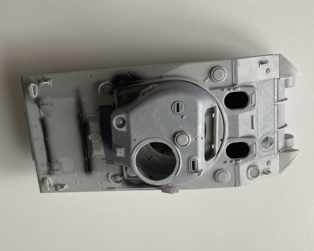

Příspěvekod greenbaron » 22 kvě 2025, 12:21
Patriku, koukám na ty vrhače zadýmovacích granátů a pořád přemýšlím nad tím jejich odpalováním... Máš to doložené fotkou, že to bylo udělaný takhle? To odpalování bylo řešené bowdenem (pro jednu každou hlaveň) a na konci bylo něco jako "páka brzdy" jako na řídítkách kola... Pokud tam tedy ty bowdeny byly a neodpalovalo se to přímo stisknutím spouště, tak to bylo zvenku na povrchu věže...
Takhle zlomený do nějaké ad hoc vyřezané/vypálené díry v pancíři věže to vypadá zvláštně...Jsou to bowdeny, ty takhle nezlomíš a pokud jo, tak fungovat nebudou...

Příspěvekod MirekK » 23 kvě 2025, 09:04
Sherman vypadá skvělě, taky stavím podle fotek, tak oceňuju fakt že upravit model a nacpat na něj doplňky, aby to tak nějak odpovídalo té fotce je práce navíc jako postavit další model. K zadýmovačům myslím si že jak jsou udělaný na modelu jsou OK, viz foto. Ano ty drátky jsou normální bowdeny od kola. Nedávno jsem to řešil na svým Leečku z Barmy, prostě je nějakou dírou nacpali dovnitř věže.

Příspěvekod greenbaron » 23 kvě 2025, 14:43
MirekK píše:... K zadýmovačům myslím si že jak jsou udělaný na modelu jsou OK, viz foto. Ano ty drátky jsou normální bowdeny od kola. Nedávno jsem to řešil na svým Leečku z Barmy, prostě je nějakou dírou nacpali dovnitř věže.
Jo, ta díra je naprosto vypovídající. Díky.
