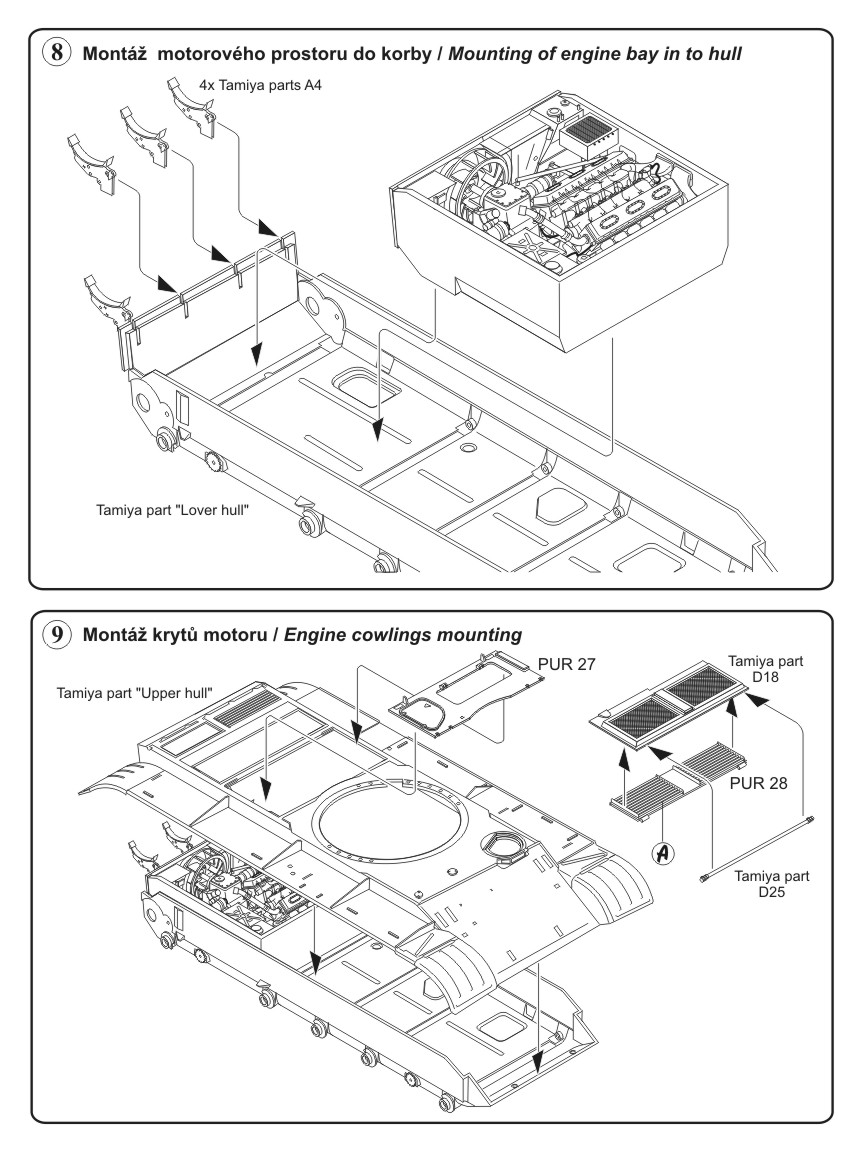

pancir tak teraz som domotany ohladom tych chladicov.co mam ten set tak tam je iba taky maly kockaty /myslim ze je to chladic oleja/ ktory je vidiet v rohu na fotkach.ziadny iny.cize tam este neaky chyba?
tu je obrazok z navodu ako to asi bude vyzerat:

Re: T-55A
Příspěvekod Bohus » 12 črc 2011, 05:37
To šedé, čo je po pravej strane na tomto obrázku, je vodný chladič. Ten sa nachádza nad prevodovkou, medzi motorom a ventilátorom.
V pravo vyklopený vodný chladič
Táto odpojená hadica, čo je zachytená o ventilátor, je napojená do vodného chladiča. Ktorý je ale na tomto obrázku demontovaný

Re: T-55A
Příspěvekod Jozef Kociov » 12 črc 2011, 15:10
Gumová hadica (čierna), ktorá je medzi olejovou nádržou a chladičom oleja a smeruje dole k PSÚ na foto č. 3 tam nepatrí.
