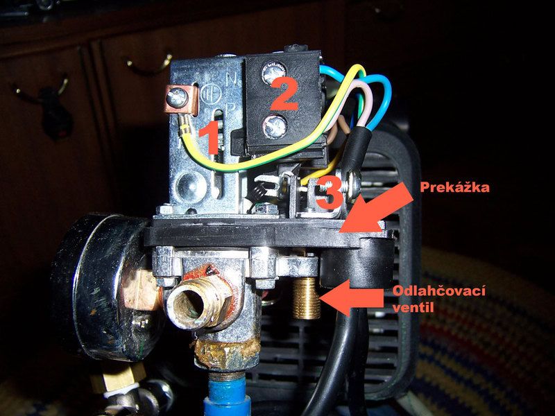

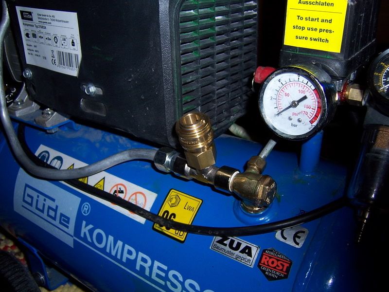

Příspěvekod Tripmaster » 24 úno 2009, 18:58
Zdravim. Mal som taky napad, ze by som "garazovy" kompresor trochu upravil, aby som mohol pripojit tichy chladnicak a pracovat (hlavne cez zimu) vo vnutri. Tak som spravil vyvod na rychlo-spojku a podobne veci, ktore mozete vidiet v prilohe. Ale nepocital som s tym, ze po pusteni ticheho chladnickoveho kompresora mi bude tlaceny vzduch prefukovat cez vypnuty tlakovy spinac, ktory je pripojeny k originalnemu kompresoru. Nepoznate sposob ako by som to oklamal? Este doplnim, ze specifikacie originalneho kompresora je mozne vidiet tu: http://www.gude.sk/gude.files/detail.php?obj=50075

Re: Jaký mám koupit tlakový spínač ?
Příspěvekod JMACKOVIC » 24 úno 2009, 20:30
[quote="Tripmaster"]Zdravim. Mal som taky napad, ze by som "garazovy" kompresor trochu upravil, aby som mohol pripojit tichy chladnicak a pracovat (hlavne cez zimu) vo vnutri. Tak som spravil vyvod na rychlo-spojku a podobne veci, ktore mozete vidiet v prilohe. Ale nepocital som s tym, ze po pusteni ticheho chladnickoveho kompresora mi bude tlaceny vzduch prefukovat cez vypnuty tlakovy spinac, ktory je pripojeny k originalnemu kompresoru. Nepoznate sposob ako by som to oklamal? Este doplnim, ze specifikacie originalneho kompresora je mozne vidiet tu: http://www.gude.sk/gude.files/detail.php?obj=50075
Pozri si stvrty prispevok nad tvojim. Je tam pekne popisane/nakreslene riesenie tvojho problemu. Problem je v tom, ze nabeh tlaku z ladnickoveho kompresoru je maly a nedokaze uzavriet odlahcovaci venil na tychto cinskych paskviloch (manostatoch). Na vsetkych lacnych kompresoroch su manostaty rovnake (z rovnakej slamenej chatrce). Musis vyriesit to, aby bol ventil v klude uzavrety a nie otvoreny.
Příspěvekod Tripmaster » 24 úno 2009, 21:44
JMACKOVIC: Ano, to som cital, ale bude to fungovat aj ked tlakovy spinac nieje pod napatim. Odpustte ak sa blbo pytam, ale nechapem princip fungovania toho tlakoveho spinaca. Este ma napadlo, ak tam aj pridam nit, nebude to mat nejaky negativny vplyv na funkciu tlakoveho spinaca pri pouziti silnejsieho kompresora?
Příspěvekod JMACKOVIC » 25 úno 2009, 07:48
Tripmaster píše:JMACKOVIC: Ano, to som cital, ale bude to fungovat aj ked tlakovy spinac nieje pod napatim. Odpustte ak sa blbo pytam, ale nechapem princip fungovania toho tlakoveho spinaca. Este ma napadlo, ak tam aj pridam nit, nebude to mat nejaky negativny vplyv na funkciu tlakoveho spinaca pri pouziti silnejsieho kompresora?
Ten nit musi mat dierku, prave preto aby tade siel tlak vzduchu. Silnejsiemu kompresoru to bude jedno, toto je len ulahcovatko pre slabe kompresory (ladnicaky) aby bola odlahcovacia vetva pri nabehu uzavreta a nefucalo to von. Otvorenie odlahcovacej vetvy pri natlakovani je prevadzane mechanicky manostatom pri preklopeni vahadla do polohy "natlakovane".
Příspěvekod Tripmaster » 25 úno 2009, 19:54
Som v koncoch. Snazil som sa vybrat ten odlahcovavaci ventil, ale narazil som na problem. Vacsina casti TS je primontovana na plastovu plosinu, ktora je zaroven prekazkou pri odobrati odlahcovacieho ventilu. Rozmyslal som, ze by som aj odobral tu plastovu dosku, ale to by som musel odobrat aj vsetky tri casti a neviem ci by som to potom poskladal. Cez noc si to este premyslim, ale asi odrezem tie plastove "ochrany" co su napravo a zabrusim ten zliatinovy (alebo aky to je) drziak tak, aby som mohol len vytiahnut ventil do boku.
Příspěvekod Jumper » 25 úno 2009, 21:48
Čau
Zkus se podívat na šipku A, měla by tam být vidlička.Když ji vytáhneš z pohledu fotky dozadu,měl by jít ventil vyndat směrem dolů.Já měl ale ventil na připojení hadičky,ne trubičky.Takže kdyby tam ta vidlička nebyla, nemusíš ten ventil vůbec sundávat, jen k tomu budeš mít horší přístup.Pružina patří tam, kam ukazuje šipka B.Jen ji musíš nějak zapřít do trubičky, co máš teď sundanou, aby dostatečně tlačila do ventilu a zavřela ho.
