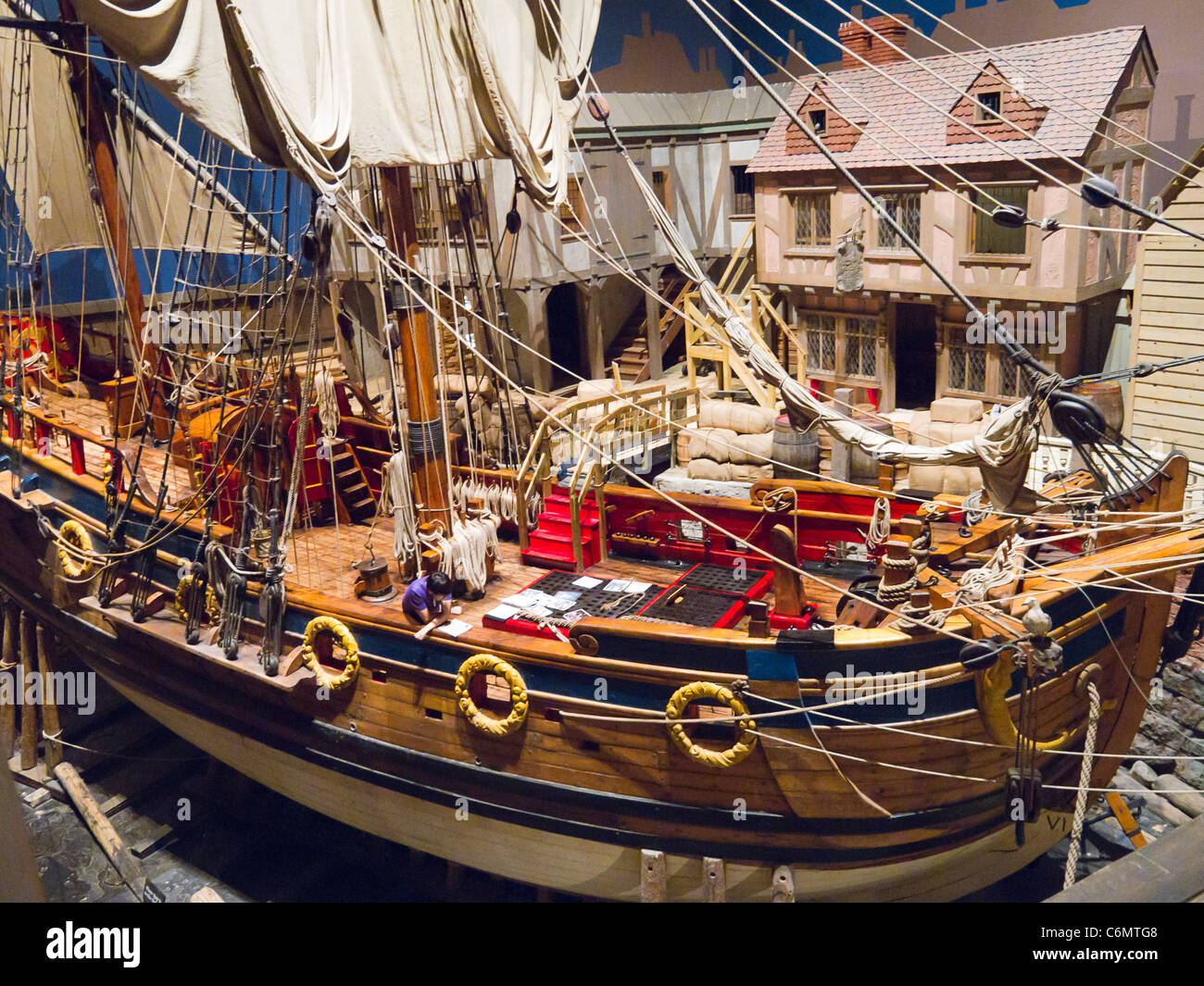

V souvislosti se stavbou RK ve stavu z roku 1672 chci dnes poukázat na málo známou a přitom z hlediska důkladné historické rešerše velmi dobře zpracovanou repliku anglického keče (ketch) NONSUCH z roku 1650. Původně obchodní loď zakoupilo anglické královské námořnictvo, v r. 1667 byla prodána skupině anglických obchodníků a v r. 1668 odplula do Kanady, k prozkoumání Hudsonova a Jamesova zálivu a zjištění obchodních možností v oblasti. Malá loď byla vybrána záměrně pro plavbu v mělkých pobřežních vodách. Akce skončila úspěchem, později byla založena obchodní společnost Hudson Bay Company. Na počest 300. výročí postavili v Kanadě v letech 1968-1970 plně plavbyschopnou repliku keče. V roce 1973 byla loď přemístěna do muzea ve Winnipegu, do speciálně upravené haly, představující malý kanadský přístav v druhé polovině 17. století.
NONSUCH v muzeu v kanadském Winnipegu:
https://manitobamuseum.ca/wp-content/uploads/hbc_collection/Ship-full.jpg
https://manitobamuseum.ca/main/visit/museum-galleries/nonsuch-gallery/

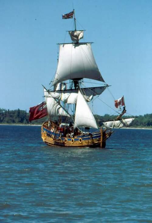

NONSUCH pod plachtami:
http://www.pbase.com/nonsuch/image/91082884
https://corridorcanada.ca/wp-content/uploads/nonsuch_01_2.jpg
https://media.winnipegfreepress.com/images/2000*1333/150701_MUSEUM028_19536879.jpg
https://i.pinimg.com/originals/ed/5f/03/ed5f03bedc786577aed9f314dcd30ad7.jpg

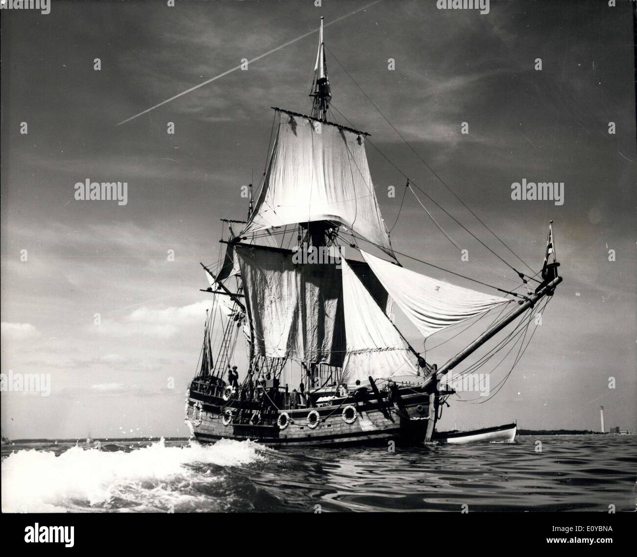

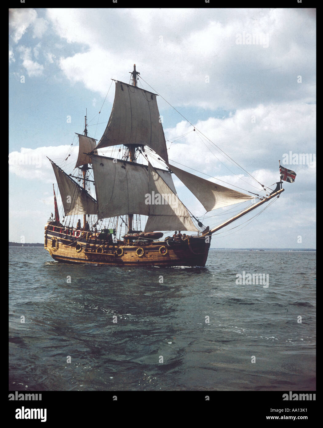

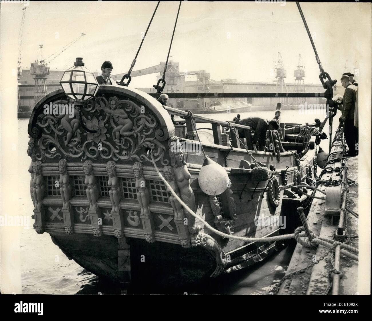

https://c8.alamy.com/comp/E0YBNA/aug-08-1969-a-copy-of-the-nonsuch-sails-at-cowes-the-65-ton-ketch-E0YBNA.jpg
https://c8.alamy.com/compde/aa13k1/segeln-schiff-nonsuch-aa13k1.jpg
https://c8.alamy.com/comp/E1092X/mar-03-1970-commemoration-crossing-of-the-atlantic-for-the-exact-replica-E1092X.jpg
https://c8.alamy.com/comp/C6MTG8/replica-of-the-nonsuch-which-sailed-into-hudson-bay-in-1668-1669-in-C6MTG8.jpg
Poznámka pro Doris:
POZOR- na replice jsou věci, které jsou v rozporu s modelářskými knihami pro stavbu dokonalých modelů (kulaté upínací kladky, kolíky v zábradlí aj.) - je zde evidentní velmi rozšířený nešvar, že pracovníci v muzeích a námořní historikové prostě tyto skvělé modelářské knihy vůbec nečtou. Jak by to bylo krásné, kdyby se řídili všemi údaji od kapacit jako Mondfeld, Lusci, Cajthaml.... život modeláře by byl tak zjednodušený. Kdyby modeláři život neztrpčovali historici a archeologové, prdnul by na model lodi z druhé poloviny 17. stol. trojúhelníkové upínací kladky (deadeyes) a pohoda. Ale ono ne, třeba ti syčáci podmořští archeologové, oni vám vytahují z moře kulaté upínací kladky a ještě to dávají na ty internety :o
