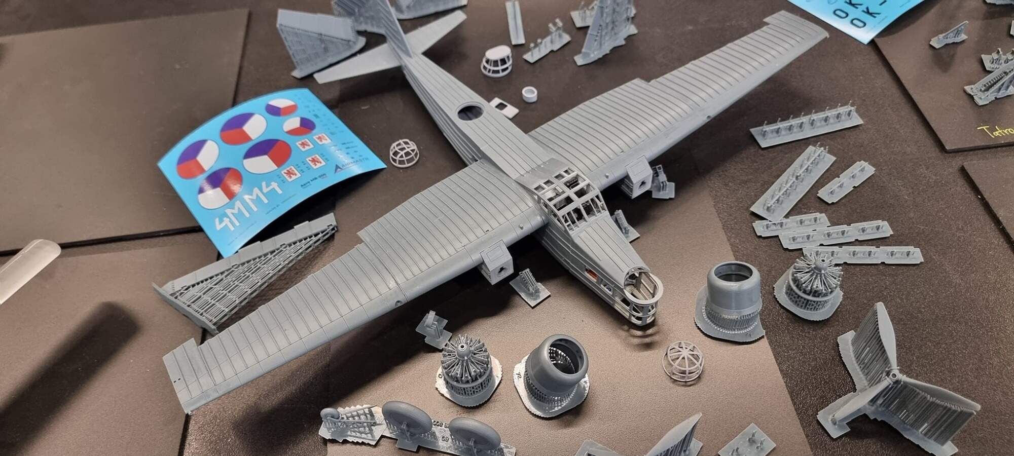

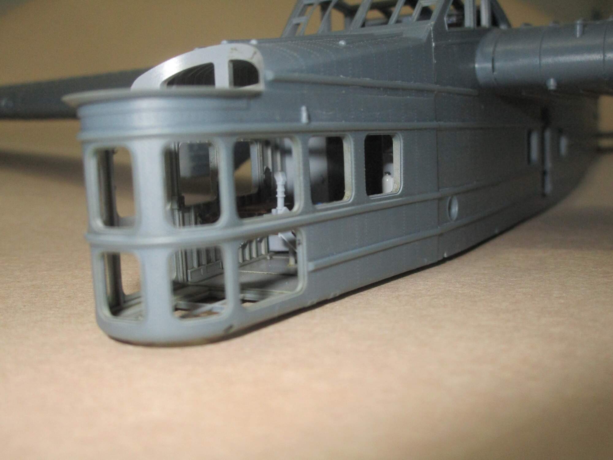

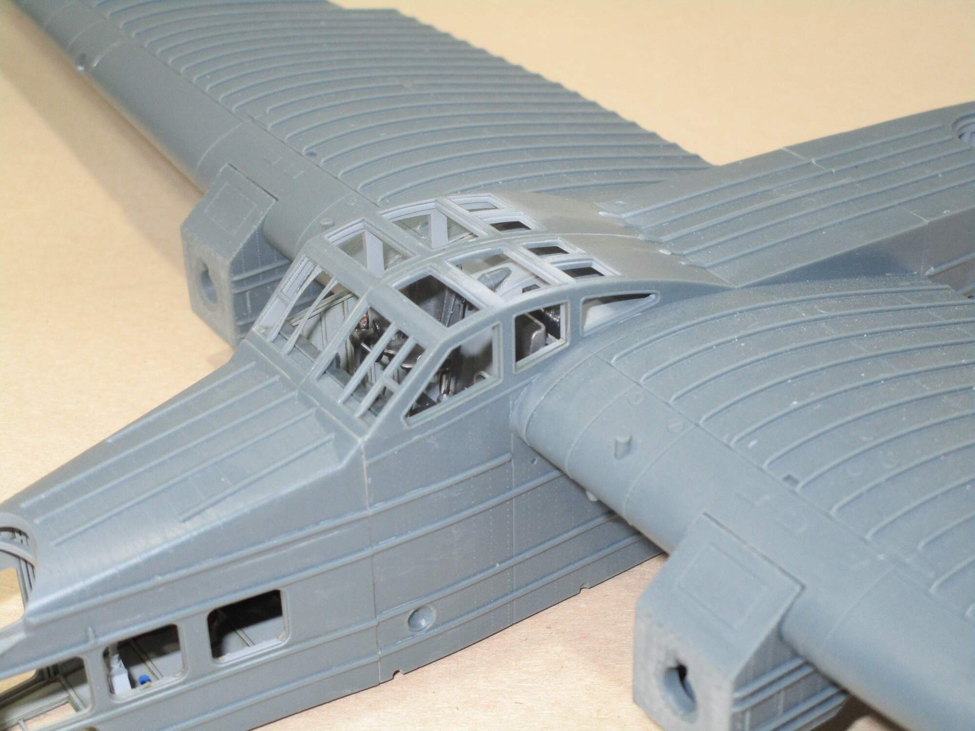

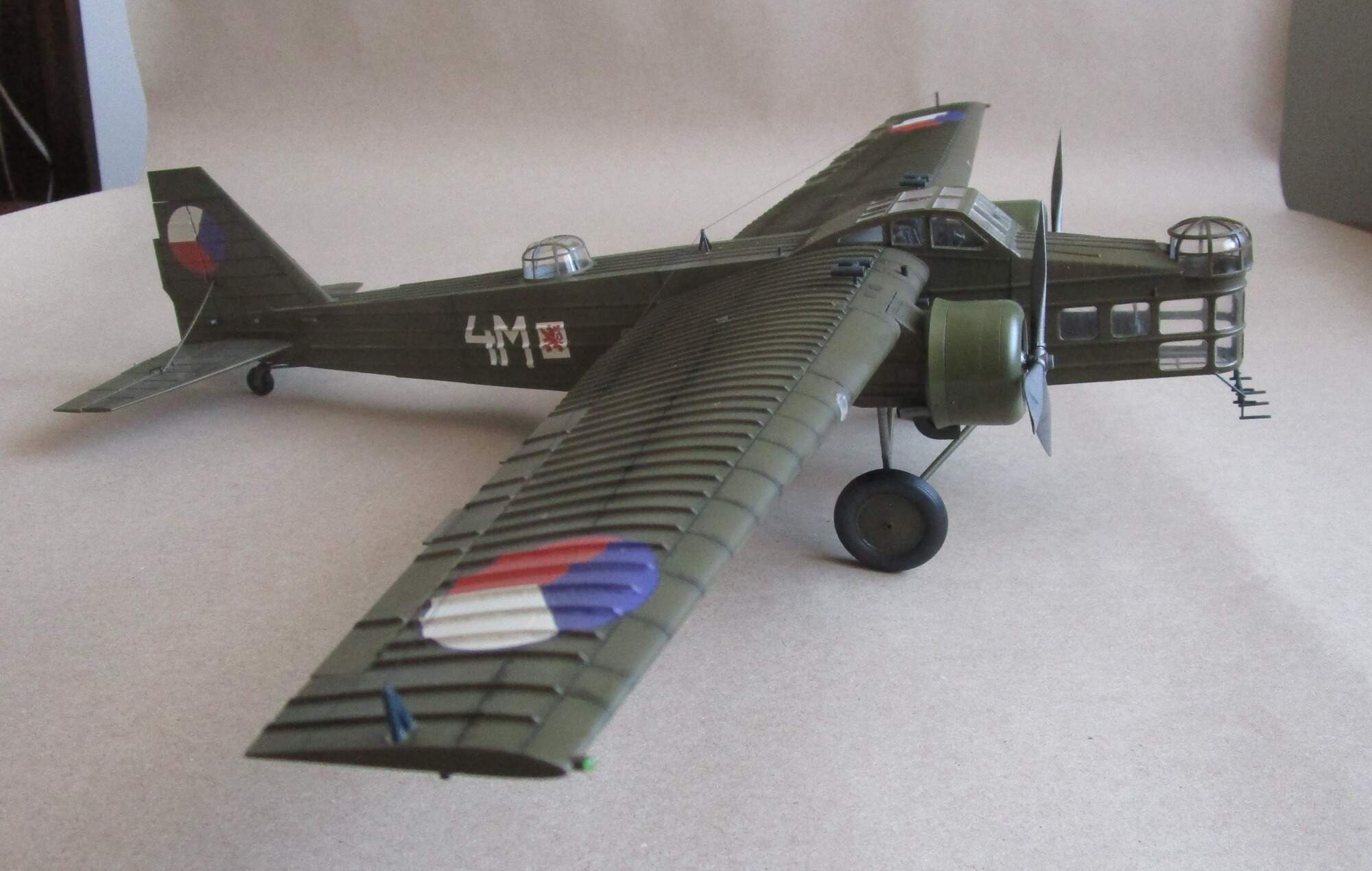

Na E-day jsme představili nejnovější náš projekt a to Aero MB-200 v měřítku 1/48.
Dávám sem pár detailů rozestavěného modelu.
Foto zkpmpletovaných pohonných jednotek. Avšak s chybou. Bloch měl protiběžné motory. Na to jsem jaksi v momentě sestavování zapomněl ](*,)

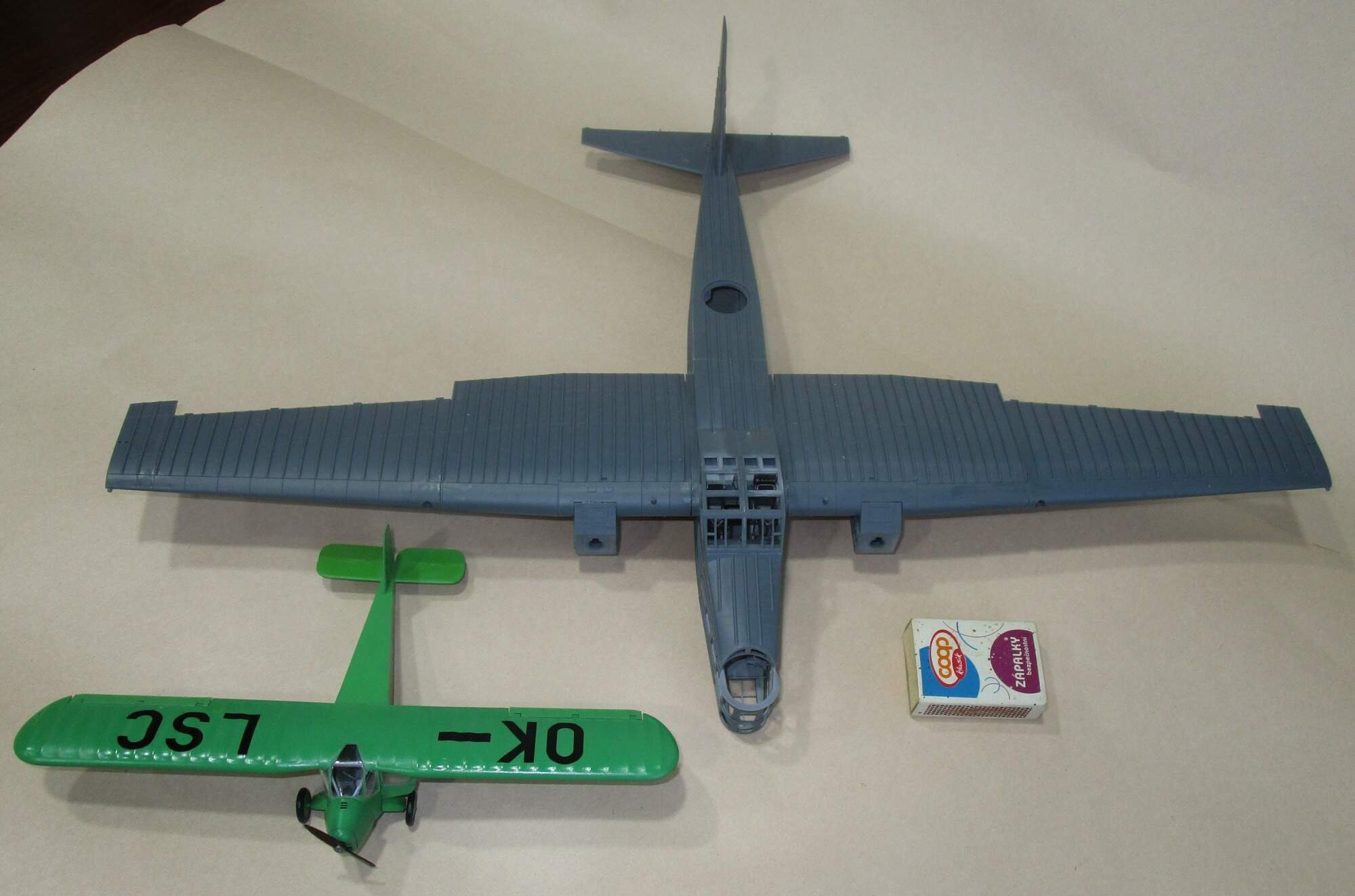

Zde pro představu o jeho velikosti, s Bestiolou.

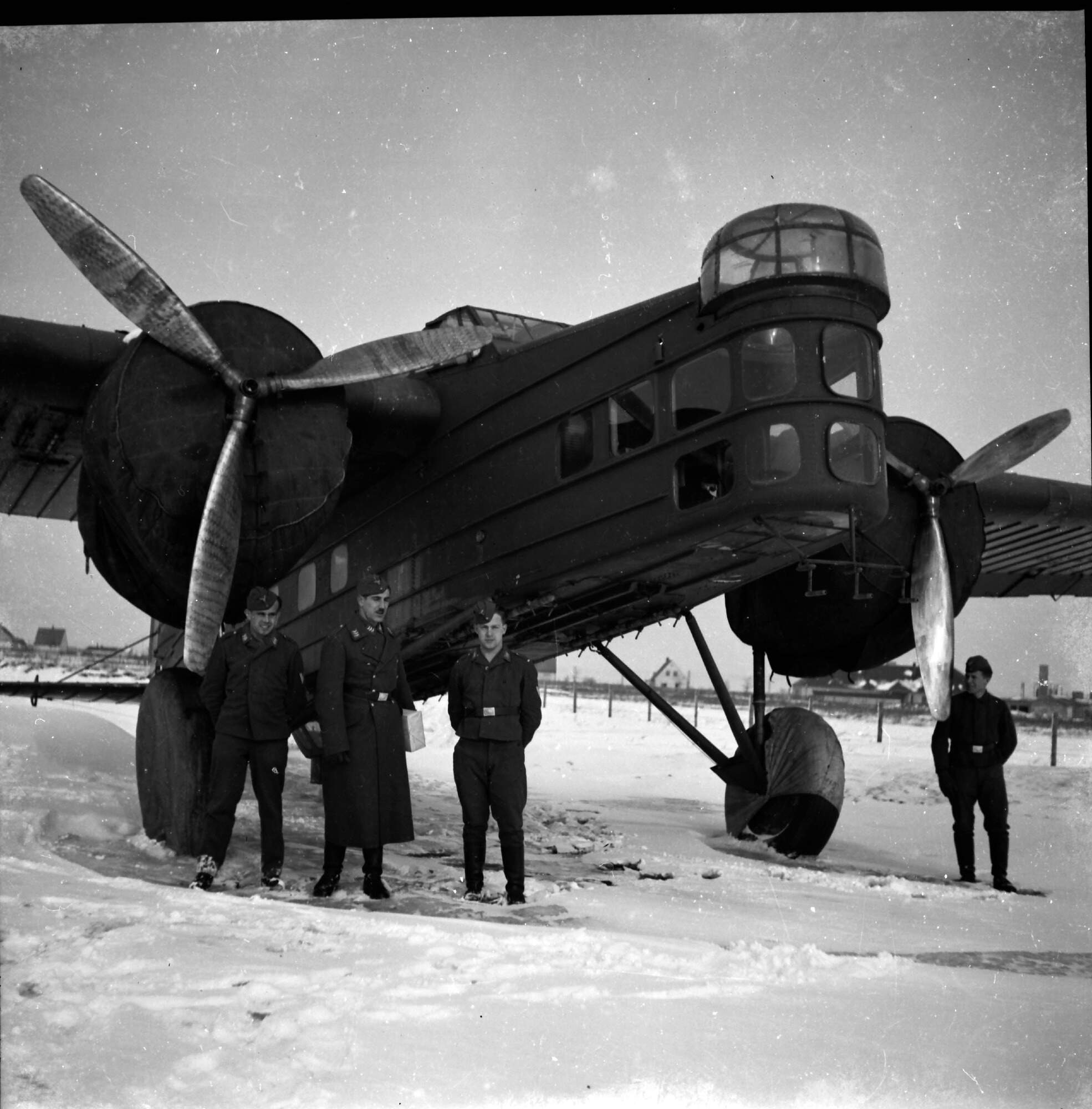

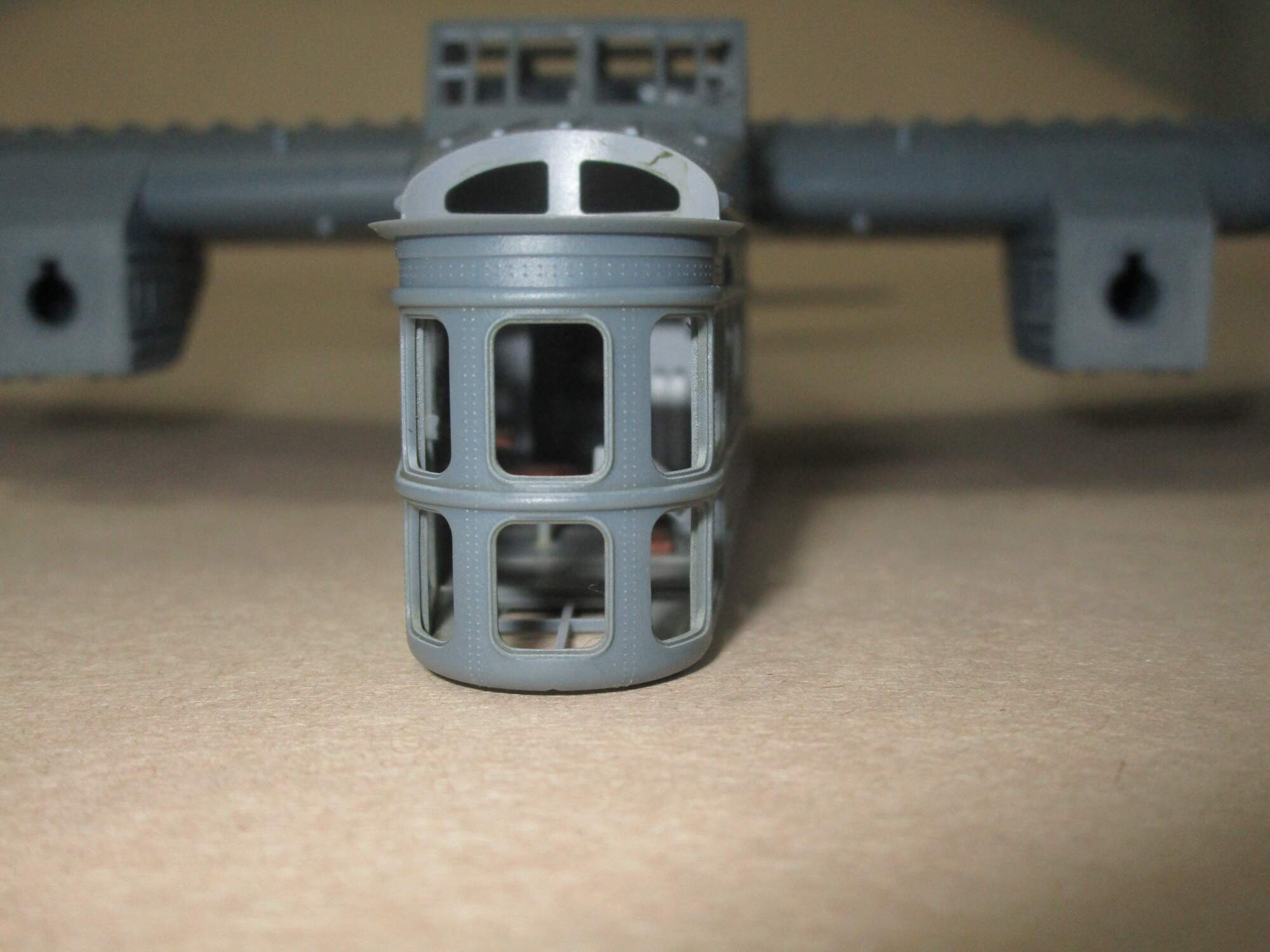

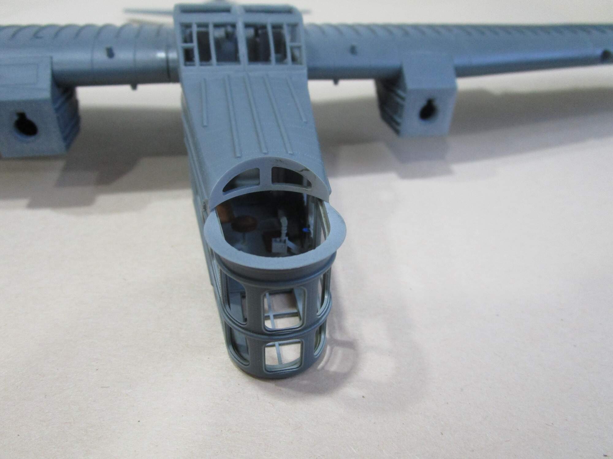

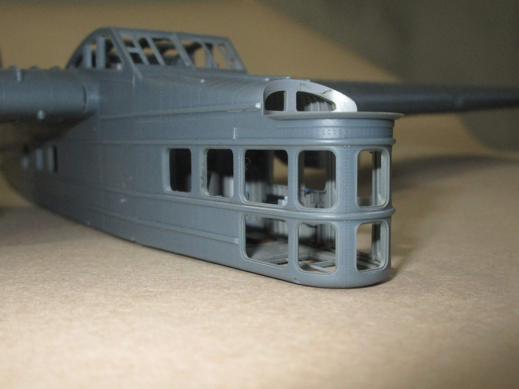

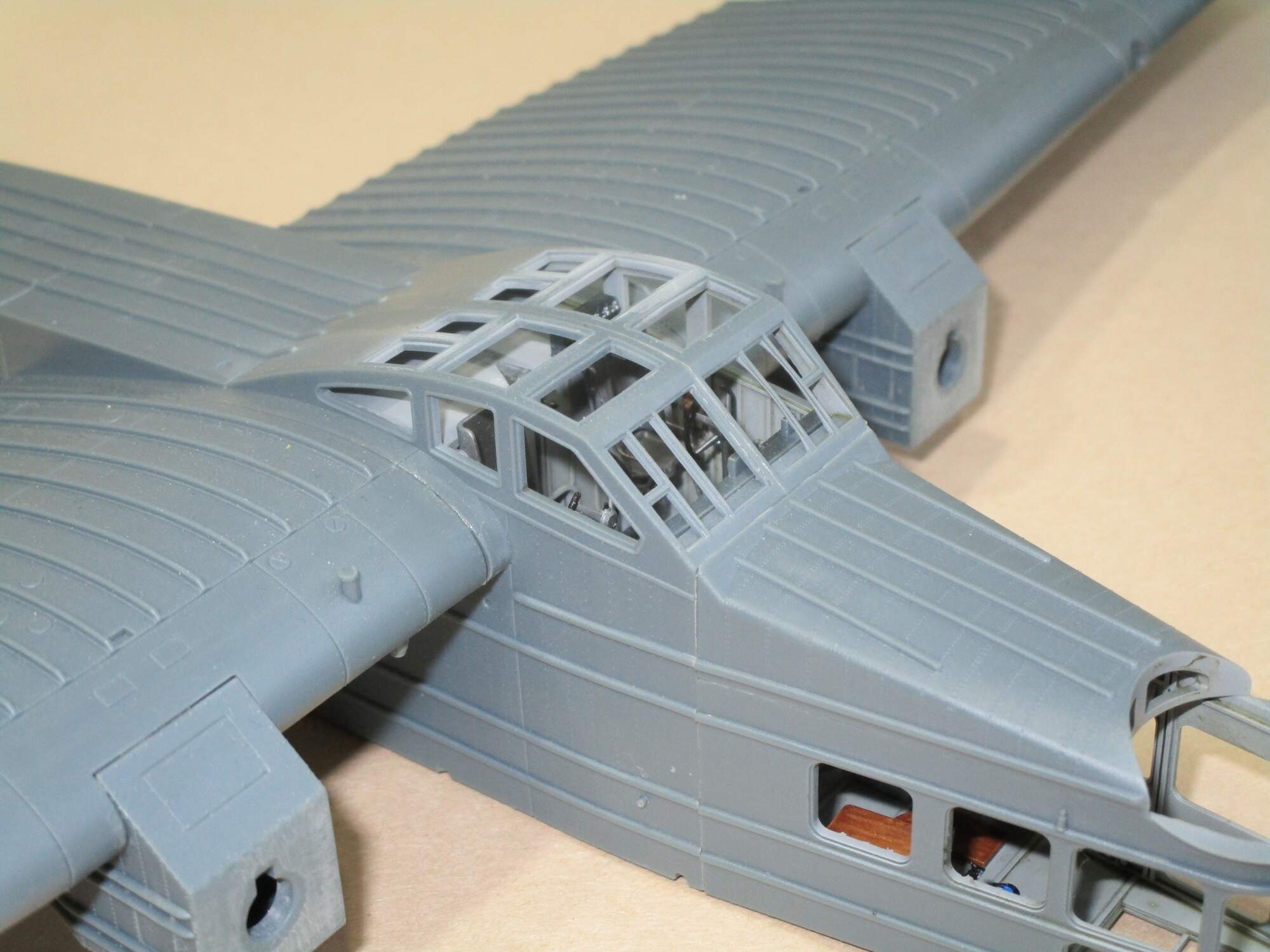

Ahoj Oldo to muselo dát práce.
Věži chybý spodek. A chybí / přebývají ti tam profily.
Na krytu mortoru byl eliptický štít asi kvůli lepší aerodynamice.
Spíše se jednalo o elipsu.
Ten límec patřil k věži, aby mezi věží a trupem nebyla mezera je na bocích plech tvaru lichoběžníku. Okýnka byla spíše obdélníková.
Ono okno bylo celistvé a byla tam mříž aby šlo na to sklo stoupat.
Detail kryt asi venkovního teploměru. Na tom lichoběžníkovém plechu je asi malý okap (jen na jedné straně) aby se odtamtud dostala voda?
Horní vyklápěcí okna měla 4 pole.
Pravděpodobná podoba přechodu křídlo / gondola.
Velikost okýnek, onen venkovní teploměr byl jen na jedné straně, a ony profily byly užší (předpokládám že jsou širší kvůli tisku) a jejich zakončení šlo spíše do špičky.
Profily pokračovaly i do vnitř. Ty co šly nahoru po křídle byly jen tři veprostřed, ty na krajích by měly být kratší.
Naposledy upravil Stoupa dne 29 říj 2024, 15:10, celkově upraveno 2
Stoupa
Příspěvky: 62
Re: Aero MB-200 1/48 3D Tisk
Příspěvekod Stoupa » 29 říj 2024, 15:06
Bylo by dobré tam i udělat / naznačit ty posuvná okýnka (na kabině je před nima vykloněný štít z plexyskla), na kabině po obou bocích ...... na trupu jen na jedné straně.

Příspěvekod Olda Malý » 29 říj 2024, 18:11
Ahoj Jakube. Ani mě o tom nemluv. Raději jsem ty hodiny ani nepočítal, protože bych se asi po půl práce zbláznil. Bohužel na Blocha žádný pořádný výkres není, nebo o něm alespoň nevím. Pepa Václavík chystá k MB-200 publikaci a také o ničem neví. Tak jsem čerpal z oněch známých náčrtů. které jsou v mnohém mimo. Existuje relativně mnoho fotografií, ale v drtivé většině jsou na jedno brdo a naprostá většina v nevyhovující kvalitě. K tomu přičti ještě moji slepotu a výsledek je takový jaký je. Většina věcí půjde ale opravit. Pokud někdo přijde s tím, že mu nesedí počty nýtů, jak předesílám, že toto jsem předem zapudil ze dvou důvodů. Jednak bych s z toho opravdu zbláznil a za druhé by stejně v tom měřítku vidět nebyly. Toto je kompromis na hraně viditelnosti. Nemáš Jakube prosím Tě kvalitní foto Franfouze na předek zespodu? Dík.

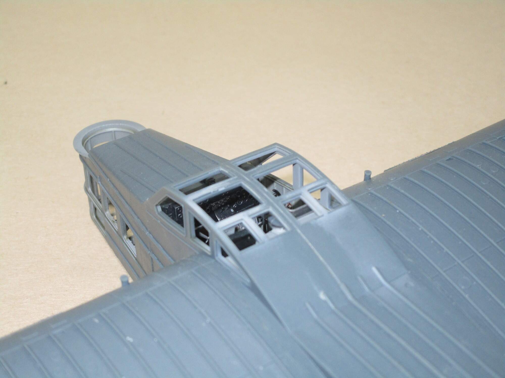

Příspěvekod Stoupa » 29 říj 2024, 19:24
Onen kryt na kole je ve skutečnosti polovina krytu motoru a je tam vidět přesný tvar onoho štítu.
Mám jen toto:
Naposledy upravil Stoupa dne 02 lis 2024, 11:30, celkově upraveno 1

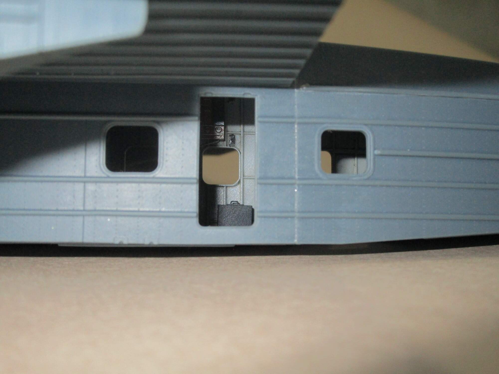

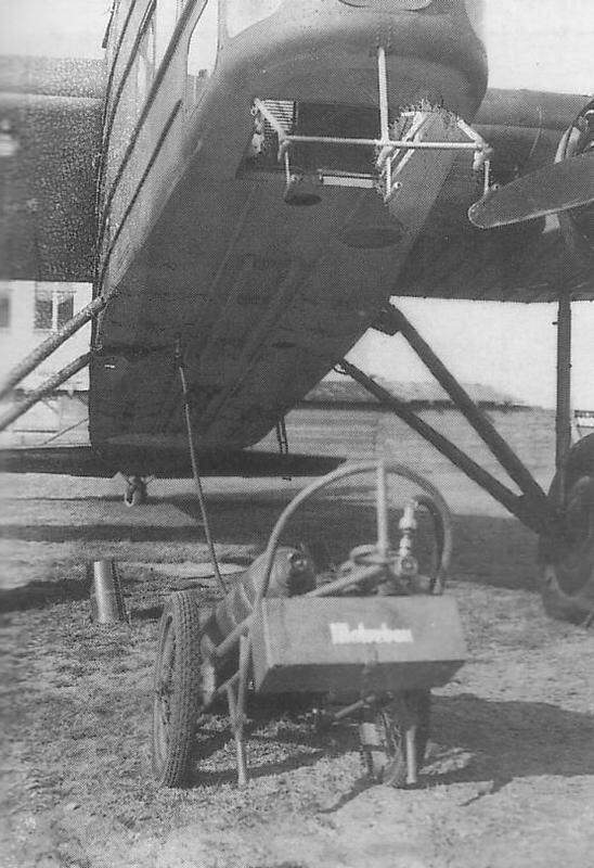

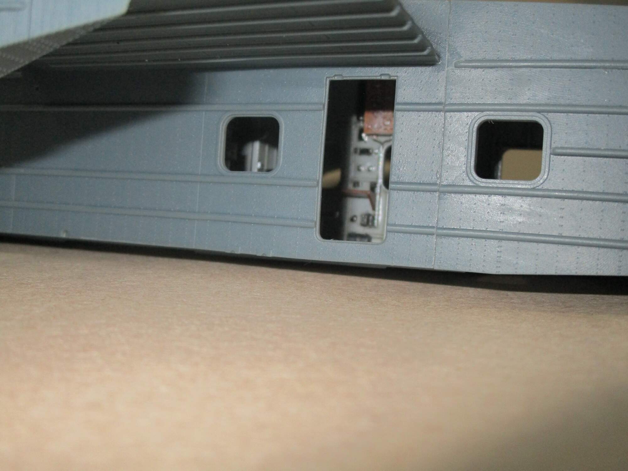

Příspěvekod Olda Malý » 29 říj 2024, 20:09

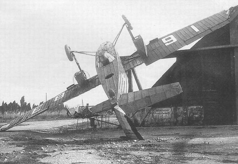

Ty mám také. To jsou naše MBčka. Jde mi o ten nouzový průlez pro bombometčíka, jestli byl totožný. Tady u toho Frantíka to vypadá, že je na jiném místě:
Příspěvekod Stoupa » 29 říj 2024, 23:23
Mám jen tohle.

Příspěvekod Olda Malý » 25 lis 2024, 06:41
KING TIGER píše:Zdravím, bude i s výzbrojí ve vežích a bombami? Nebo samostatná sada?
Stavebnice obsahuje jak kulometnou, tak i bombovou výzbroj. Jen předesílám, že pětikila jsme ve výzbroji ještě neměli, takže to je 200 kg, 100 kg a osvětlovací pumy. Co se kulometů týče, tak fotku s jejich instalací na zemi jsem neviděl žádnou. Mám jen jednu mizernou za letu. Co jsem se dozvěfěl, tak se kulometná výzbroj instalovala až během letu. A to z důvodu, že přední věž byla při startu otočena o 180°prosklenou částí lupředu a ve spodní věži byla zatažena vana v které , po jejím vysunutí stál střelec. Navíc byla kulometná výzbroj dislokována v letištní zbrojnici a do letounu se dávala až před samotným letem. Čili je to s tou výzbrojí celé takové tajemné. Takže záleží na každém, jak to uchopí a pojme.
Jakubovy postřehy jsem již do modelu zapracoval. Tak si myslím, že to je maximum možného, co se ještě dalo. Netuším jaké byly rozdíly ve výrobě u Aera a Avie, kromě toho, že každá umisťovala jinde typové označení s kusovým číslem na trupu. Třeba motorové kryty jsou jak s límcem, na co upozornil Jakub, tak i bez límce. Josef Václavík to ještě k MBéčku nemá asi v kupě aby se jeden dozvědel co nejvíc. I když jem s ním mnohé konzultoval. Toš asi tak.

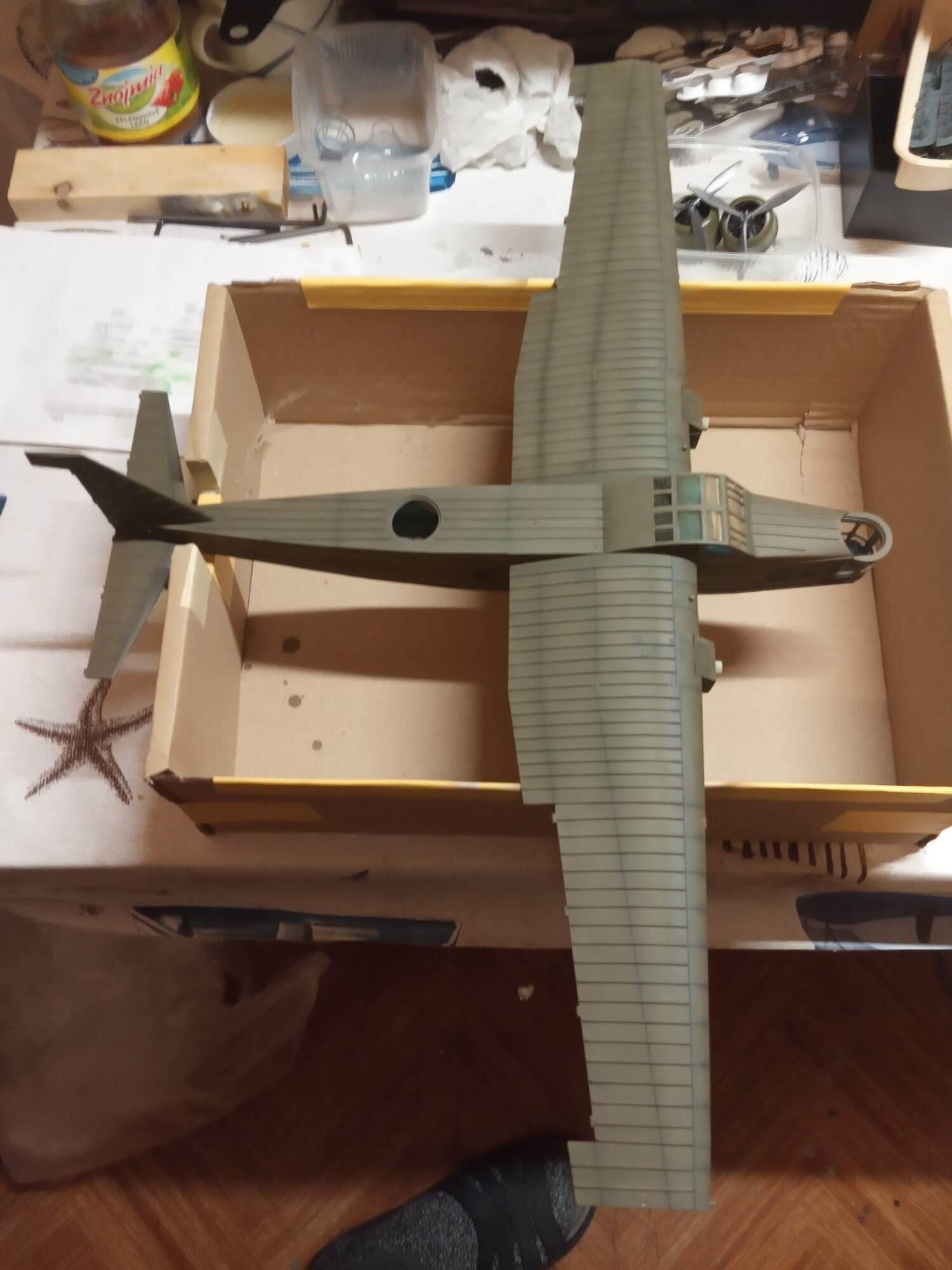

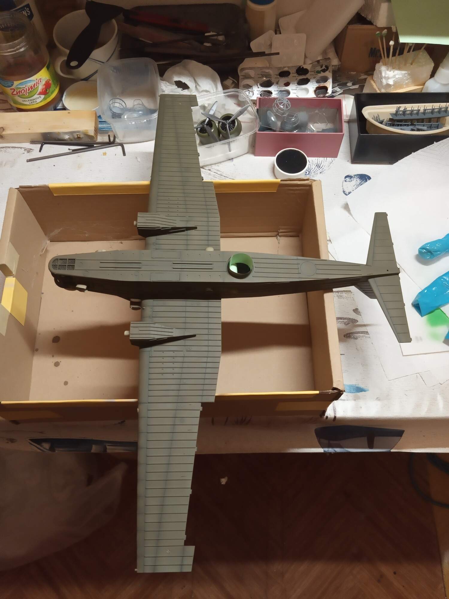

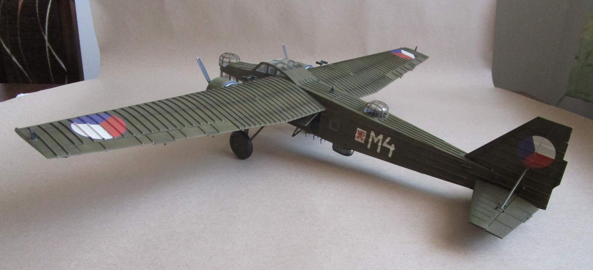

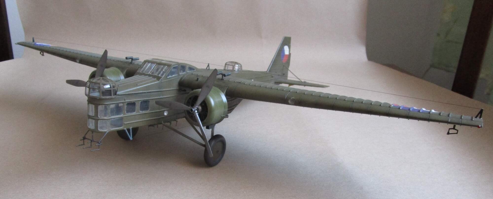

Příspěvekod Olda Malý » 26 bře 2025, 09:42
Tak jsem se opět dostal k Blochovi. Je to stále ta neupravená testovací verze, tak aby nedosšlo k omylu. Dal jsem jej do barvy. Je to Agama lihová Khaki tmavá na Čs. prvorepublikové letectvo. Teď bude následovat zalakování. Ještě ale nevím, který lak použiji. Myslím výrobce a druh. Lesklý je samo.
