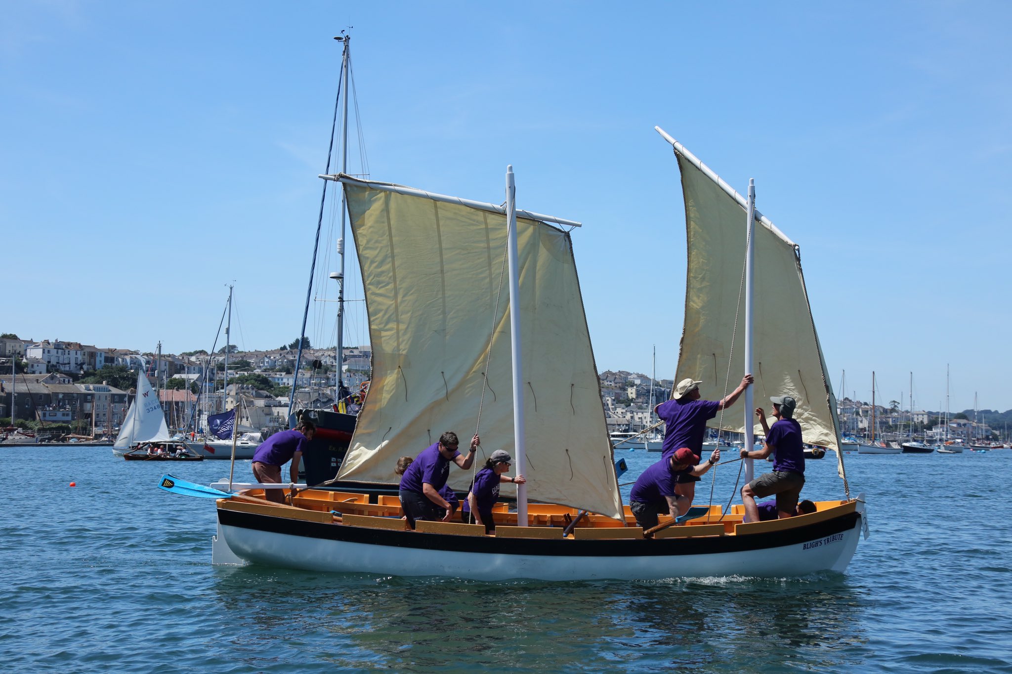

V námořním muzeu Cornwallu ve Falmouthu (National Maritime Museum Cornwall) postavili v místní loděnici v r. 2017 podle originálního dobového plánu repliku velkého člunu Bounty. Další informace ke stavbě repliky byly čerpány z archívu admirality - dobové plány dalších člunů, oficiální dokumenty, dobové admiralitní modely, dobové publikace, a dobové kresby a obrazy ze sbírek Námořního muzea v Greenwich. Byly rovněž použity zkušenosti z rekonstrukce člunů pro HMS Victory.
Dobový plán velkého člunu (launch) Bounty z archívu britské admirality, podle kterého byla replika člunu postavena:
https://www.facebook.com/NMMCWorkshop/photos/pcb.570846033094639/570845583094684
Kopie plánu člunu byla publikována v r. 1792 v knize velitele Bounty poručíka W. Blighe, popisující plavbu lodi na Tahiti, vzpouru a plavbu člunu na Timor (A Voyage to the South Sea).
Kniha online:
https://www.gutenberg.org/cache/epub/15411/pg15411-images.html
Replika člunu byla postavena pro výstavu o kapitánu Blighovi, vzpouře na Bounty a plavbě člunu s loajální posádkou na Timor. Výstava proběhla v námořním muzeu Cornwall ve Falmouthu s názvem Kpt. Bligh - mýtus, člověk a vzpoura (Capt. Bligh - Myth, Man & Mutiny).:
https://nmmc.co.uk/captain-bligh-myth-man-mutiny/
Fotografie repliky člunu poskytují řadu detailů pro stavbu modelu:
https://nmmc.co.uk/wp-content/uploads/2017/01/ListentoBlighsownwords.jpg
Stavba člunu v loděnici muzea ve Falmouthu
https://nmmc.co.uk/2017/01/follow-the-bounty-launch-build/

Po skončení výstavy o vzpouře na Bounty je replika člunu používána k plavbám v zálivu přístavu Falmouth, jak s vesly, tak pod plachtami:
https://nmmc.co.uk/wp-content/uploads/2018/07/C74A0766-1024x683.jpg
https://pbs.twimg.com/media/Dhan3GCWAAAugm8?format=jpg&name=large

Příspěvekod Kpt.KL » 14 lis 2021, 23:24
Čelen člun neměl, v popisu plavby od kpt. Blighe není o čelenu (bowsprit) žádná zmínka, ani o příďové plachtě kosatce (jib).
Bligh ve svém publikovaném popisu plavby a vzpoury zmiňuje lugrové (lugové) oplachtění, že v silném větru plul člun se zkrácenou lugrovou plachtou (tzv. refovanou - angl. reefed), a že v sobotu 9. května 1789 nainstalovali na oba stěžně po páru úpon (pair of shrouds).
Z toho vyplývá, že člun Bounty měl nejjednodušší lugrové oplachtění, jako má replika, a teprve během plavby za silného větru na stěžně dodatečně instalovali po páru úpon, jednoduše uvázaných na boku člunu kolem vnitřního podélného opěrného nosníku pro lavice, který chybí jak v monografii o Bounty, tak ve stavebnici Occre, která z chybných plánů monografie vychází.
Takeláž člunu:
• Dva stěžně s otvory s kladnicemi pro ráhnové zdviže, dvě ráhna.
• Ráhnové zdviže (haliards) k vytahování a spouštění ráhen – bylo to lano, upevněné na ráhnu, procházející přes kladnici ve stěžni dolů, uvázané na boku člunu na návětrné straně k podélnému nosníku lavic. Zdviž se mohla rovněž uvázat k lavici dole u stěžně, někdy byly v lavici úvazné kolíky.
• Pár úpon na každém stěžni – pár tvořilo jedno lano s okem v horní části, nasazené na vrcholek stěžně; oba konce byly jednoduše uvázány k podélnému nosníku lavic na boku člunu. Podle nastavení plachet vůči směru větru se úpony uvazovaly na návětrném levoboku nebo pravoboku. Při plavbě na předoboční a boční vítr se úpony vázaly na návětrném boku napříč k stěžni, při plavbě na zadoboční a zadní vítr se úpony uvázaly více dozadu.
• Lugové plachty měly v předním dolním rohu provaz nazývaný hals, též halže (tack), v zadním dolním rohu plachty byl provaz nazývaný šot (sheet). Přední hals se vázal do železného kruhu na přídi člunu nebo k podélnému nosníku lavic na boku člunu, podle nastavení plachty vůči směru větru. Šot se vázal dozadu k podélnému nosníku lavic na boku člunu, nebo k lavici. Šot hlavní plachty mohl vést přes železný kruh na zádi člunu a odtud na lavici dopředu, nebo k podélnému nosníku lavic na boku člunu, podle nastavení plachty vůči směru větru. Hals se vázal k podélnému nosníku lavic na boku člunu.
• Lugrové plachty měly po dvou řadách refovacích lanek, v silném větru se mohla plocha plachet zmenšit částečným skasáním a svázáním refovacími lanky.
Takeláž se železným kováním na bocích pro úpony a upínací kladky (deadeyes), čelen a dvě kosatky, jak mají monografie i stavebnice Occre, neodpovídají skutečnosti. V Occre vycházeli z monografie o Bounty, která obsahuje řadu chyb, včetně konstrukce a takeláže velkého člunu. V Occre to ještě zazdili nepochopením konstrukce záďového výložníku (davit).
Lugrové oplachtění člunu z příručky o námořnickém řemesle z Davida Steela z r. 1794 (vpravo dole - Lug Sail)
