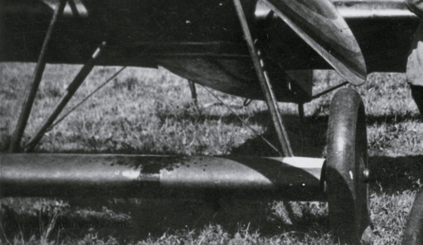

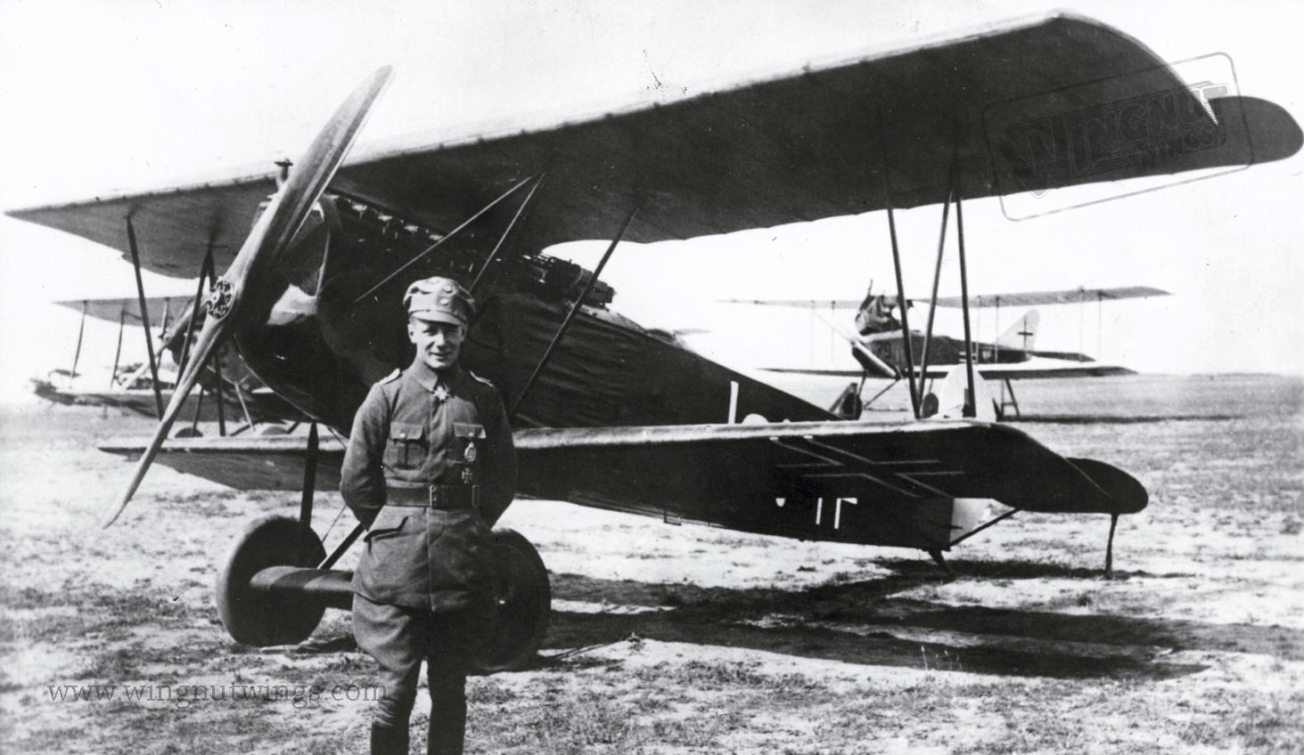

Ešte k tej mat-polomat-lesk dileme:
Je nutné povedať, že zvolená kombinácia - matné plátno, leský plech na mojom D.VII nie je len čisto estetická voľba. Na bokoch trupu je ten matný povrch hlavne technická nutnosť. Ak by sme chceli dosiahnuť presný vzhľad podľa fotografií, nesmeli by sme použiť ani dekály zo stavebnice, tie majú totiž po nanesení omnoho väčšiu vizuálnu hrúbku ako má maľované označenie na fotografiách originálnych strojov. Prestriekanie lesklým, prípadne polomatným lakom ten rozdiel medzi dekálom a okolitým povrchom nádherne zvýrazní nepekným "schodom". V takom prípade máme dve možnosti, buď označenie nastriekame z podomácky vyrobených masiek, alebo namaľujeme (čo je napríklad v prípade draka na trupe tu kolegovho Ondrejovho Fokkru asi nemožné), alebo si pomôžeme jednoduchou barličkou, prestriekaním celého povrchu matným lakom. Táto technika, ak ste ju niekedy skúsili - isto viete, povrch dokonale zjednotí, že sa javí rovný ako list papiera.
V mojom prípade som mal na povrchu vrstvy - surfacer - lozenge - lesklý lak - sériové číslo - červená farba - "Lo!. Na mieste "Lo!" by po prestriekaní polomatným záverečným lakom povrch vyzeral ako všeličo, len nie ako rovné plátno. Takže použitie matného laku bolo v tomto prípade skôr technickou nutnosťou ako patinovacou technikou. Kolega Ondrej sa do tohto bodu dostane už onedlho, keď bude chcieť nejakým spôsobom začleniť toho vytŕčajúceho draka do okolitého modrého povrchu, prípadne keď bude potrebovať zakryť tú miernu krupicu modrého povrchu, ktorú na fotografiách vidieť. Na to najlepšie pomáha prestriekanie matným lakom.
Druhým faktom, ktorý je nutné brať do úvahy je spôsob zhotovenia fotografií, ktorý je značne odlišný od fotografovania originálnych predlôh. Na fotenie modelov používam svetlá vybavené softboxmi, ktoré slúžia na stlmenie priameho svetla, zrušenie nežiadúcich odleskov a ostrých tieňov. Preto sa ten model zdá ešte o niečo matnejší ako v skutočnosti je. Keby ste originálny Udetov Fokker nafotili nasvietený podobným spôsobom, efekt by bol možno úplne rovnaký. Preto je porovnávanie s fotografiami vždy trochu scestné. Ono aj tie fotografie originálneho stroja je celkom zaujímavé rozoberať, napríklad na tomto detaile by sa dalo povedať, že vodorovná plocha medzi kolesami musí byť lesklá, ale oproti tomu lesklému skvapanému oleju sa zdá zase o kus matnejšia Podvozok detail
Podobne na tejto fotografií by som mohol prisahať, že boky trupu sú proste a jednoducho matné Udet D.VII z boku
Zároveň nasledovné patinovacie postupy povrch samozrejme vždy zmatnia, filtre lesklými farbami proste nefungujú, lesklé pigmenty asi tiež nebudú najlepší nápad.
Takže keď si to človek dokopy zhrnie, vyšlo mi z toho, že ak chcem zachovať čistotu povrchu a realistické znázornenie opotrebenia a ušpinenia, pričom budem dodržiavať fotografickú dokumentáciu (hlavne to druhé foto), vyšla mi ako jediná správna možnosť použitá kombinácia. Tvrdiť že lakovať lietadlá štýlom "kov-lesk, drevo-polomat, plátno-mat" je nejaká moderná vlna je hlúposť, momentálne mám napríklad na stole Udetovho Eindeckra a tam na fotkách jasne vidieť napríklad to, že krídla napriek tomu že boli podobne ako trup potiahnuté plátnom, majú výrazne lesklejší povrch, dokonca vidieť okolo ich uchytenia na trupe aj akési lesklé mapy. Pozorný modelár sa toto pravdaže na modeli ak to technické možnosti dovolia pokúsi znázorniť.
Dúfam, že som niečím pomohol a s prianím pekného dňa pozdravujem
