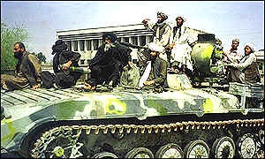

Moc pěkně propracovaný a udělaný model. Mám ale jednu výhradu. Pásy nemůžou být na žádném provozu schopném BVP takhle prověšené. Jednak je to všechno našponované přes torzní tyče pojezdových kol a proto i když stojí tak je vše v rovině, potom není to tank a hnací kolo není vzadu, ale ve předu tudíž se pásy i při jízdě šponují do roviny. Jediné místo kde se při jízdě projeví prohnutí pásu je mezi hnacím kolem a prvním pojezdovým kolem. To je také hlavní důvod proč se stává to, že se při jízdě úplně snadno sundá pás dolů. Při takovém prověšení jaké je na modelu by bevko ukončilo jízdu za první zatáčkou. Když se na BVP pásy napínají a nestačí napnutí na napínacím kole tak se pás co nejvíce povolí a poté se vyndá článek pásu (někdy i více). Následuje nasazení stahováků pás se stáhne, nasadí se kameny, povolí stahovák a pak se může ještě došponovat napínacím kolem. Pásy u BVP se provozem poměrně dost natahují, proto zkracování není až tak nic vzácného, každý řidič si to poměrně dost hlídá, protože nasazování pásu po kolena v bahně není žádná paráda. Pro neznalého člověka je prověšení efektní, ale je nereálné. Kdyby to ještě šlo tak bych se přimlouval za upravení. Jinak je to luxusně udělaný model a jednou bych tu povrchovku chtěl takhle umět taky.

Jedna foto zo Sýrie, prevesenie je viac-menej podobné. Aj keď ťažko povedať, či na foto nie je náhodou vrak.
Je však pravda, že na 99% fotiek sú pásy vždy našponované, aj na vrakoch.
edit: ide asi len o optický klam, pri lepšom pohľade vidno, že blatník je zdeformovaný a "zatlačený" do priestoru medzi pásom a korbou, takže asi aj v tomto prípade je pás vyšponovaný... hold, pokročilá hodina :sleep:

Díky. Musel bych pás zkrátit o článek a to ho potom při postavení kol, tak jak je ve stavebnici nespojím. Zkoušel jsem to už během stavby a výsledek byl v podobě zlomeného ramene u pravého prvního pojezdového kola. Ona ta ramena ve stavebnici jsou vůbec taková vachrlatá a kroutivá.
Pás jsem trochu dopnul, ale opravdu jen trochu.
Martine, on ten pás je spíš zmáčknutý tím blatníkem, ale zde je průvěs vidět.

prevesenie pasov v praci meriame medzi prvou a druhou nosnou kladkou a ma byt tusim max.6mm co je na modely neviditelne cize by mali byt rovne.
fotky so povolenymi pasmi ukazuju ze su aj take vozy cize model by som az tak neriesil.povoleny mozu byt z roznych dovodov.a dalsia vec je znama mala technicka zrucnost ludi z tychto koncin cize by som sa ani nedivil ze sofer ani netusi alebo nevie ze sa pasy daju dosponovat.

tomec: 6mm je v té velikosti a délce hodně málo. Na to by se dalo nad už i brnkat.
Na eday jsem byl upozorněn, že mám na svém BRDM2 obráceně gumy. Abych udělal dotyčnému radost, tak jsem je přehodil. Doma jsem pak zjistil, že na fotce jsou taky obráceně. Tam je možné vše a toto jsou pro ně jen nepodstatné maličkosti.
