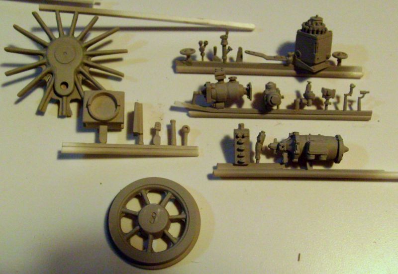

Příspěvekod grave_digger » stř led 20, 2010 11:29 pm
Za vyzkoušení to stojí Ondro, včera jsem dělal obruč na běhoun a úplně skvěle čisté obrobky, na větší věci používám slepené destičky, které pak stočím, nejsilnější dělají jen 3,2mm tlusté, což dá při dvou slepených sílu přes 6mm s rezervou pro opracování, a tím se dá pokrýt skoro všechno. Nejsilnější kulatinku mají tuším 6,4 průměr, takže větší rotační díly zase z destiček. Jinak na 57 mám podklady ve stylu 86, takže dokonalé, s ostatními to tak slavné není, ale až se rozhodnu pro nějakou, posháním vše potřebné. 03 by se mi líbila ve stromlinie úpravě :P Ale to je hudba vzdálené budoucnosti :-k
A tady jen jedna fotka z mé dnešní modelářské seance. Na běhoun jsem si dovolil půjčit tvůj osvědčený technologický postup výroby, akorát ty výztuhy malinko vyladím na prvních odlitcích, než zaformuju 4 kola v jedné formě, protože tohle bude spotřebák pro každou další lokotku. Dělal jsem to v děličce a už bych do toho nešel, ta proxxoňácká není moc dobře vyřešená konstrukčně, ta moje snadno hodí dvě tři desetinky. Hnaná kola mají stejný náboj jako hnací, takže použiju nachystaný polotovar k výrobě formy a z odlitků pak budu mít základ pro všechna kola, ve finále potřebuju tři jako ty, takže jen upravím délky paprsků podle velikosti závaží a vybrousím a zmenším výztuhy. V tomhle ohledu to mám daleko jednodušší než ty 8) 8)

Příspěvekod Ondřej Nadrchal » pát led 22, 2010 7:27 pm
Pekna sbirka drobotiny =D> =D> =D>
Jsem rad, ze jsou nektere postupy inspirativni.
Jinak, ta delicka je oproti jinym velmi dobre vyresena a presna. Ale je fakt, ze na kola to obcas nestaci. Udelal jsem si pripravek, do ktereho ty kola presne zapadnou a daji se bez vule otacet. V tom pak delam vsechny ukony narocne na presnost. Taky, nevim jak tobe, ale me se ty kola nedaji upnout do delicky primo. jsou moc vysoke a za sikme plochy behounu se to upnout neda. Pristi tyden ti to ukazu.
