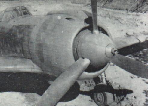

Peto, este raz sorry, ze pisem o takych prkotinach, ale ked Ty ides do takych detailov, ako su drazky na sroboch :roll:
Inac, pisal som to zo smartfonu (co neznasam), bol som na koncerte ABBA, hold vek nezastavis... Teraz by som to z pecka este doplnil.
Rozmazanie kuzela - jasne ze take mohlo byt, len neviem, ako dlho by vzdrzalo. Rozmazana spicka, resp. koniec nastavca na roztocenie motora je OK, kedze na konci nebol hladky, ale bol tam zub. Na samotny kuzel mi to ale pride prilis - teraz to rozmazanie predstavuje nezanedbatelnu cast priemeru kuzela, co by v skutocnosti boli milimetre, resp. snad az centimetre. A pri otackach vrtule by taky rozkmit odstredivou silou urval ulozenie vrtule.
Tri vetracie otvory na kovovom plate za vyfukom neboli otvory v rovine, ale boli vylisovane do hlbky:
Tu je to lepsie vidiet na plechu z verzie La-5/5F, tj. vpredu, ale pricip je rovnaky:
Obrázek a Obrázek
a tu je to na La-7:
takze zrejme nejaky vytienovany obluk by to mohol naznacit, nieco ako na tomto nakrese:
Este k tomu nasavaciemu otvoru nad motorom - Ty to mas na obrazku ako je to tu:
ale na tej "39" je to ine - vrch otvora je viac vpredu ako spodok, pricom spodok otvoru nedosahuje az po prednu hranu krytu motora, ako keby tam ten pliesok chybal:
Obrázek alebo Obrázek
Viem, su to prkotiny, ale ked uz riesis aj tie najmensie detaily... :wink:

Martinicky Vladimir píše:To je olemovanie vstupneho otvoru vzduchu ku karburatorom?
Michal má na mysli uhol vstupu nasávacieho kanálu (mal by byť kolmejší voči trupu - asi). Ja neviem, tie fotky sú tak nekvalitné, že z nich vychádzať...ja som sa spoliehal na výkresy z Modelist-konstruktora a Modelára.

Příspěvekod 66misos » 31 pro 2014, 07:53
Peto, pozeral som knizku La-5 od MBI, je tam velka foto "39" z predu. Tie pliesky na bokoch vstupu vzduchu ku karburatoru tam su, takze to mas technicky spravne, len su pomackane, preto to vyzera, akoby tam (ciastocne) chybali.
