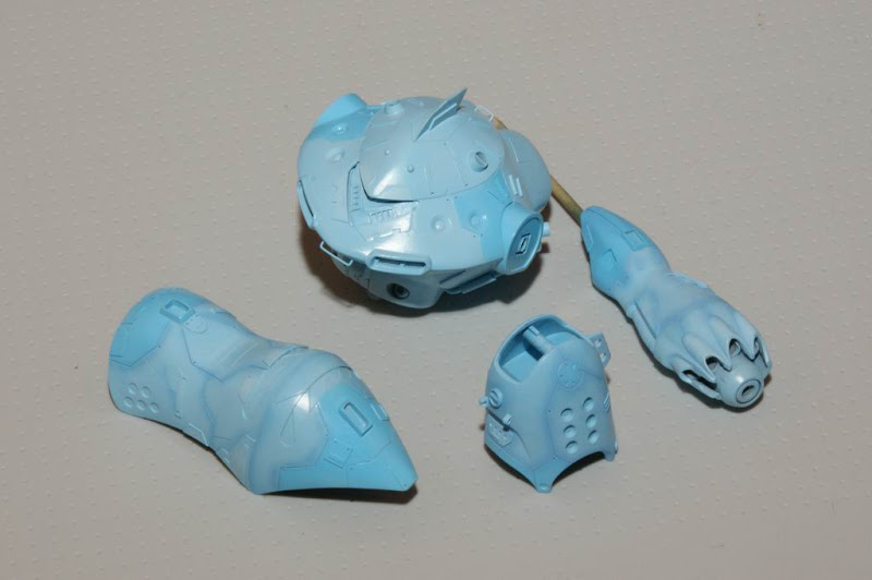

fotky zacinajucej povrchovky, najprv surfacer:
Fotky majú úmyselne zvýšený kontrast, aby bolo vidieť povrchové detaily. Pokúsil som sa opraviť väčšinu chýb, aj keď nie všetko mi vyšlo tak, ako som chcel...
Ďalšie kolo už bude farba, svetlomodrá, ako na skutočnom Hy-Goggovi...

Re: 1/144 MSM-03C Hy-Gogg (HGUC) Bandai
Příspěvekod PeVl » 07 čer 2012, 08:54
pěkný progress, už jsem chválil jinde, ale chváli není nikdy dost. těším se na camo
PeVl
Příspěvky: 2240
Příspěvekod Galland » 07 čer 2012, 09:03
dik, ani podakovania nie je nikdy dost :P
nechal som si poradit od teba a vcera vecer som upravil tu plutvu na hlave - trosku som ju naryl aj pridal nejaky ten detail... nech to nie je take hole
mal som obavy, pretoze model je uz nastriekany zakladnou modrou, ale experimentujem s Laquer Thinnerom od Tamiye, takze som dufal v pevny povrch a ono fakt - aj namalovany povrch sa mi podarilo pekne prebrusit... dnes kontrola sufrom a opat pojde svetla modra.
Vacsinu casti uz mam vymaskovanych, takze pojde dalsia modra, tentoraz tmavsia
8)
zatial mala ochutnavka

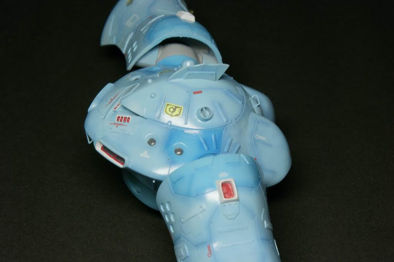

Příspěvekod Galland » 07 črc 2012, 22:54
takze po case nejaky dalsi update, kedze som nemal moc casu a chut na fotenie
tu je prvy nastrel dvojfarebnosti a tienovania
tienovanie hotove, k tomu niekore detaily malovane rucne a aj naznak fadingu

Příspěvekod Galland » 07 črc 2012, 22:57
a posledna varka fotiek - dokoncenie farbenia detailov, leskly lak a dekaly, najma popisky

Příspěvekod PeVl » 08 črc 2012, 11:05
tak to je parádní postup Romane, ta ploutev s ptím přidaným materiálem je taky hned výraznější a nějak tam víc patří
