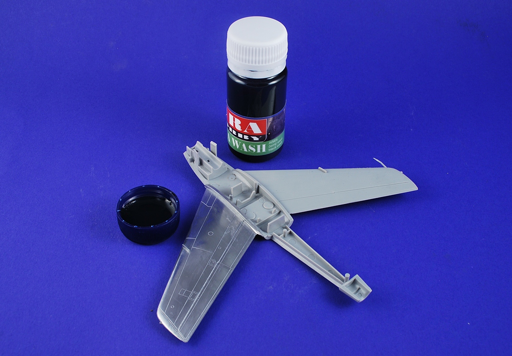

Dcera Denisa(6) v tyto dny dokončuje svůj model letadla , které je ve stříbrném leštěném povrchu . Na celý model nanesla leštitelnou barvu Agama odstín ocel. Vzhledem tomu , že mi to připadalo takové monotónní tak jsem začal uvažovat nad tím , že by si mohla vyzkoušet wash . Syntetický wash nepřipadal v úvahu , protože by narušil povrch leštitelné barvy . Dal jsem jí proto černý wash řady Aqua a řekl jí , aby to opatrně zapouštěla do spár . Bohužel washe Aqua mají díky svému složení horší zatýkací vlastnosti , což se plně projevilo na vyleštěném povrchu . Dcera to vyřešila po svém . Napatlala celé křídlo . Musím se přiznat , že se o mě pokoušelo něco mezi infarktem a mdlobou a proto jsem jí ihned přikázal , aby to ihned setřela . Vzala si ubrousek a začala stírat a k mému velkému překvapení z toho vylezlo něco co jsem vůbec nečekal .
Celý postup jsem zkusmo zopakoval a nafotil na křídle, které jako první vypadlo z kitníku .
Křídlo v bavě a černý wash Aqua
Wash jsem po ploše křídla rozetřel papírovím kapesníčkem a těsně před zaschnutím jsem ho začal lehce stírat po svěru letu .
Výsledek
