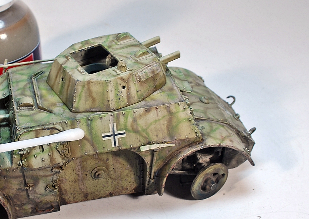

Dlouhá léta jsem se zabýval výrobou replik a restaurováním originálů militarií . K zestařování nově nastříkaných přileb jsem používal vlastnoručně vytvořenou směs , která mi vytvořila zašlou špínu , rez a zároveň držela na povrchu aby snesla další zestařovací práce . Před nějakou dobou mě napadlo použít tuto směs na modelu k vytvoření prachu , špíny a bláta . K mému velkému překvapení to fungovalo.
Každý kdo pracoval se suchými (prašnými) pigmenty ví ,že jejich velkým problémem je jejich zafixování na povrchu modelu . Samotný pigment se buďto sfoukne a nebo smaže při práci (manipulaci) na modelu a proto je nutné použít nějaký fixátor .
Přeprava , vystavování a nedej bože bodovací soutěž jsou už samostatnou kapitolou .
U tekutých pigmentů SIRAHOBBY veškeré tyto problémy odpadají . Tekuté pigmenty se fixuji k povrchu modelu zcela sami po jejich zaschnutí .
Množství tekutých pigmentů na povrchu je možné regulovat zředěním pomocí ředidla ST01 a nebo zahuštěním pomocí sádry .
Ředidlo ST01 lze použít i samostatně pro zafixování klasických prašných pigmentů .
V základní nabídce je sedm odstínů tekutých pigmentů a dva odstíny washe .

Pravda. Na něčem již pracuji . Zatím snad postačí toto .
Pro napodobení slabé vrstvy prachu je vhodné aplikovat drobně na jednotlivá místa a následně přípravek rozmýt (zaplavit ) ředidlem ST01 . Na vodorovných plochách tupováním , na šikmých a kolmých smýváním od shora dolů .
Pro napodobení silné vrstvy bláty přimíchejte sádru a aplikujte např. cákáním ze štětce s tvrdým chlupem nebo proudem vzduchu ze stříkací pistole .
Zapouštění přípravku do zákoutí , které skvěle znázorní zateklé nečistoty .
