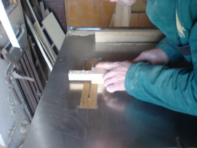

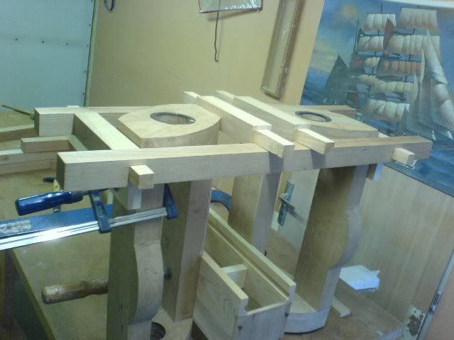

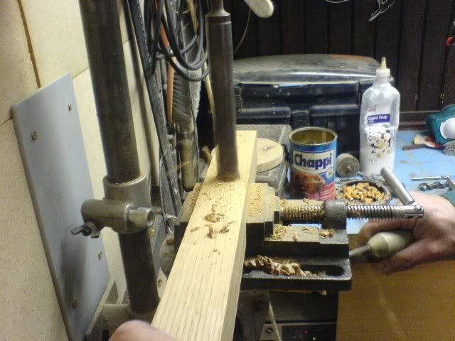

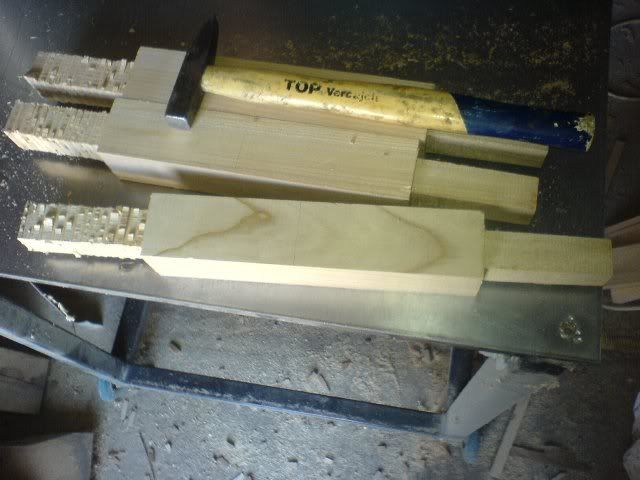

takze vcera sa prestavovalo forum tak fotky davam dnes... moc sme toho nestihli kvoli gulas party tak sem dam fotky priamo z vyrobne :twisted:
rezanie capov
pre porovnanie - nezacistene a zacistene capy
predvrtavanie otvorov pre capy
vysledok usilia
ram hore este nieje dokonceny, chybaju osadit dva stredove hranoly a spodny je len tak poukladany

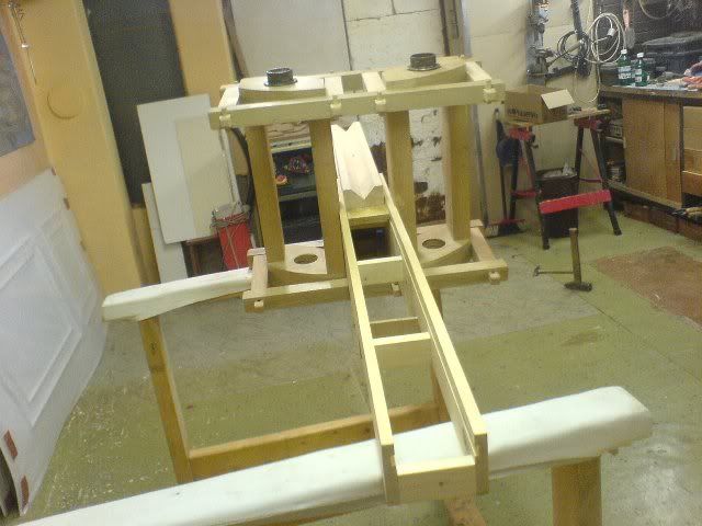

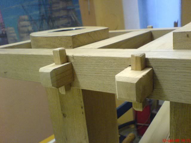

Příspěvekod Martin Kováč » 12 led 2008, 17:03

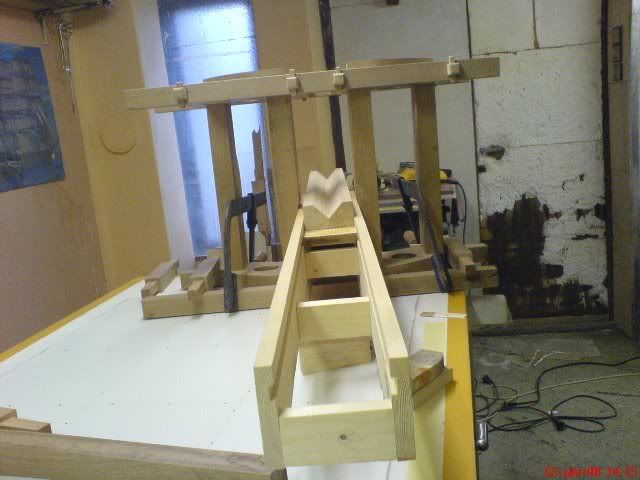

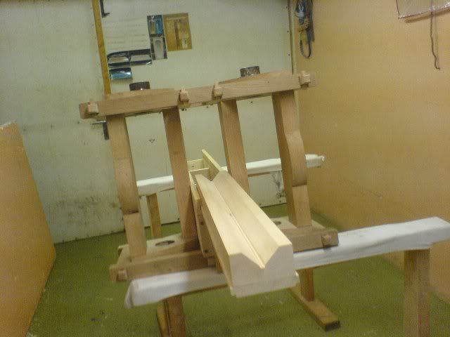

takze dnes bolo trosku volneho casu u mna aj u taticka tak sme sa znovu pozreli na ballistu... vrchny ram konecne drzi pokope a navyse sa da cely rozobrat 8) makacka ale ten vysledok stoji za to - ked je to poskladane je prakticky nemozne vybrat ram von.

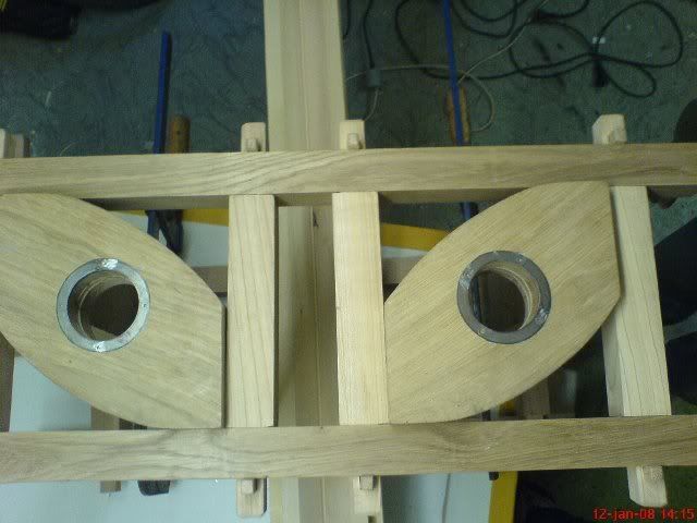

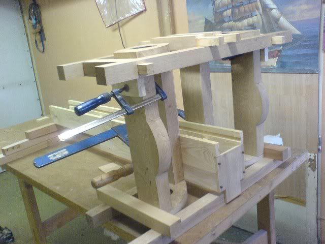

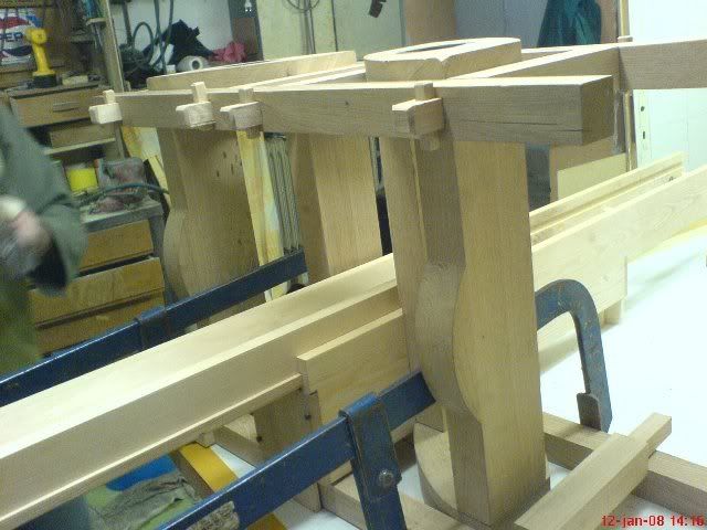

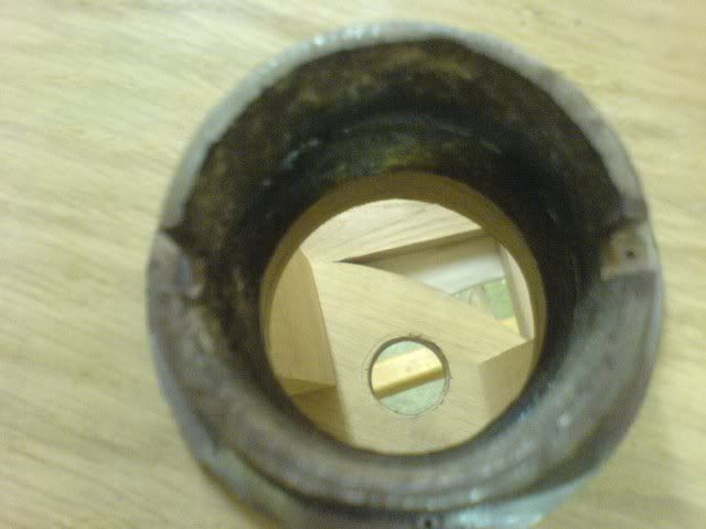

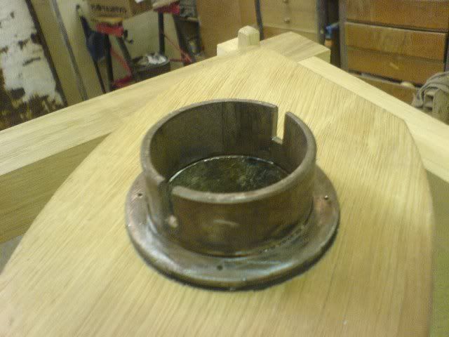

dnes som si na nete prezeral fotky inych vrhacov a pochytila ma fotiaca mania :foto: a utekal som do garaze si ,,zbuchat,, ballistu do seba, a taktiez ukazat nejaky ten progress... dolny ram uz je skoro hotovy, uz len dlatom vyrezat hranate otvory do capov na koliky aby to drzalo vcelku. tiez som ho zostavil len tak lajdacky aby som zbytocne nezodieral capy aby sa to nahodou nerozhegalo. potom uz konecneee prejdeme na zaujimavejsie casti, navijak, stojan, spust a cele to nejak uz zbuchame. potom uz len nakupit asi tak 10 m lana do kazdeho ramu (to bude penez :cry: ) dorobit ramena, vyrobit tetivu, nejake strelivo a mozme ist obliehat nejaku barabiznu :twisted:
takze nejake fotecky... ballista je uz teraz tazka jak bulo... takych 15 kg.

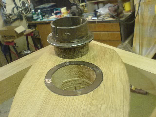

tu som aj cvakol ocelovy dotahovak (ja som si pre ne zauzival vyraz skrutka, pretoze sa nimi nakonec lano ,,zaskrutkuje,, a vytvori torznu silu ktora popozenie ramena) ta ocelova podlozka je tam pre znizenie trenia, kov na kove ma mensie trenie ako kov na dreve, a ked tam dame trosku vazeliny pojde to lahucko. teda obrazne povedane, ku koncu nebude na dotiahnutie stacit ani hasak :grin:
tu je skrutka osadena na mieste
a taky mensi look cez skrutku :)
