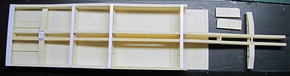

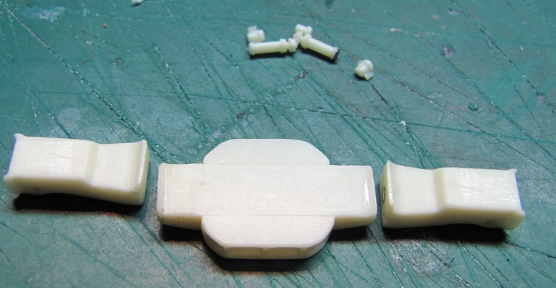

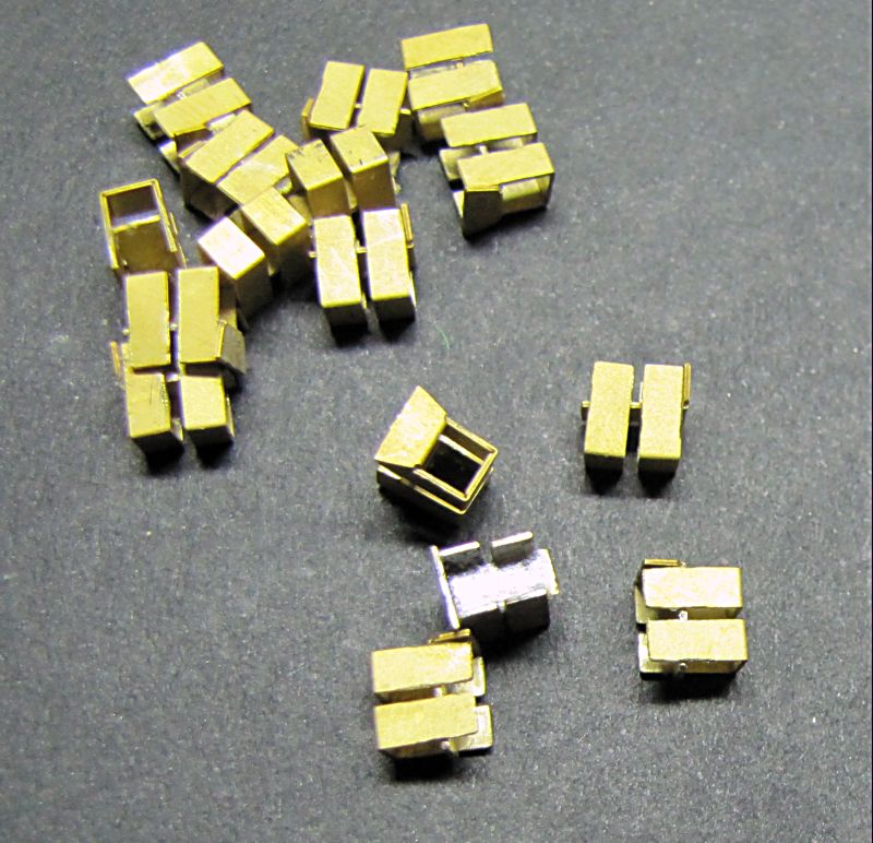

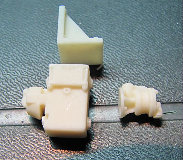

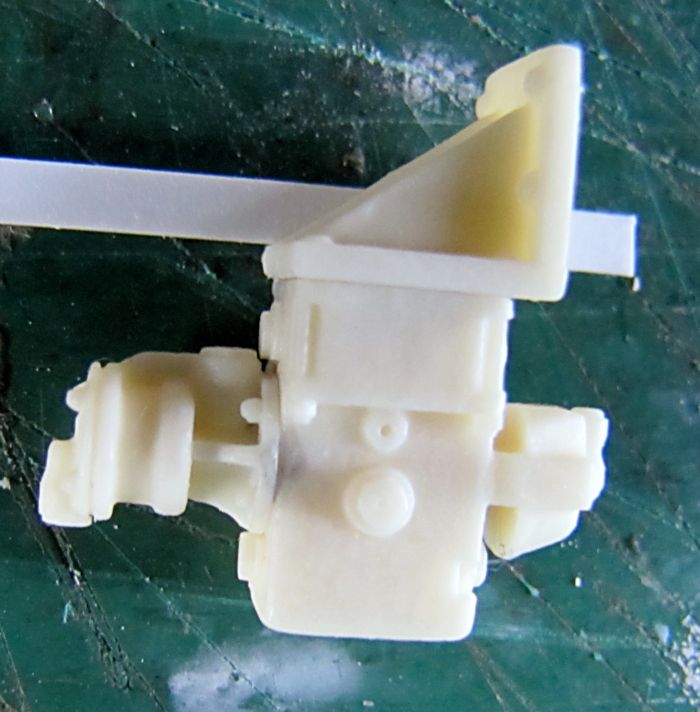

Jedna rychlovka ze stavby tohoto monstra.
Pár fotek dílů pro začátek

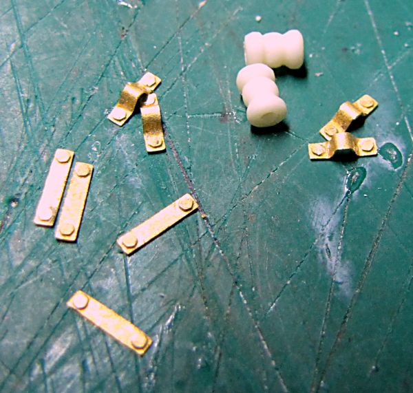

Plechy jsem nestihl nafotit před použitím, tak aspoň jejich design
A dekály
Zítra stavba podvozků :P

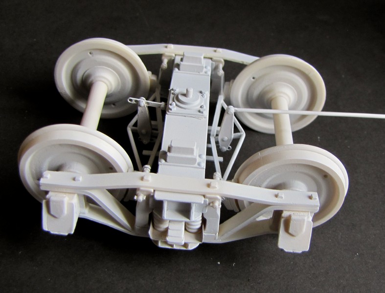

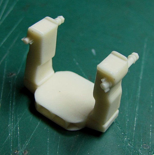

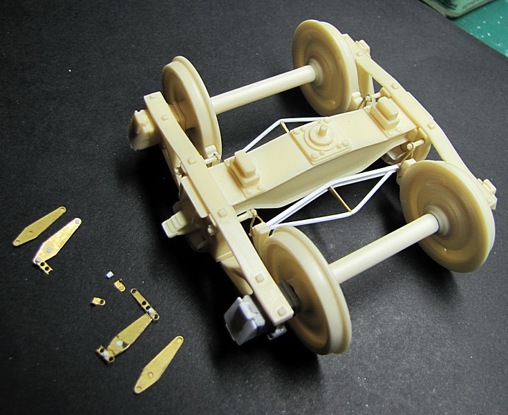

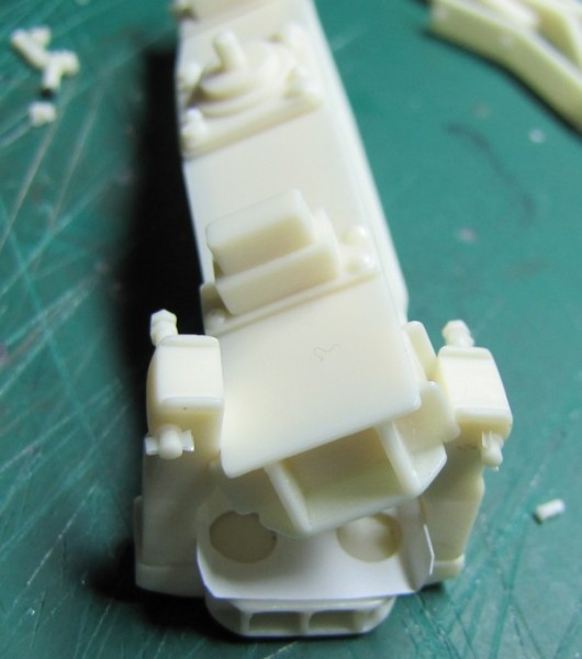

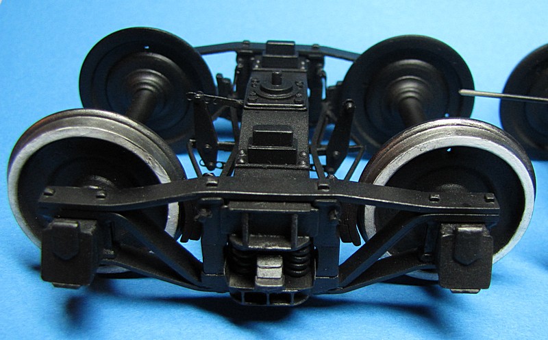

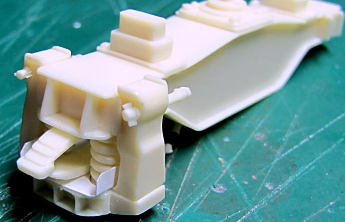

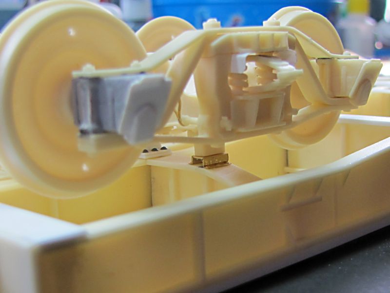

Podvozky

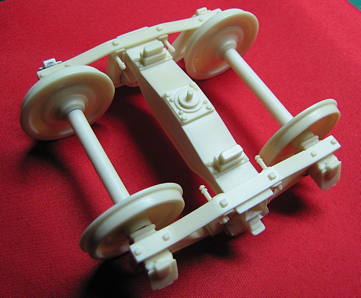

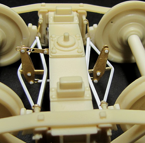

Vagon má podvozky typu Diamond s nepatrnými odlišnostmi, bud licencované anebo prostě okopírované, jak bylo tenkrát běžné
Stavba je jednoduchá, pouze malé díly jako závěsy brzd a jejich konce se závlačkami z druhé strany vyžadují trochu opatrnosti
Nakonec jsem osadil kola přesně kolmo na osy a celky zastrčil do otvorů v zadních stranách ložiskových domků
pokračovat budu s brzdami :P

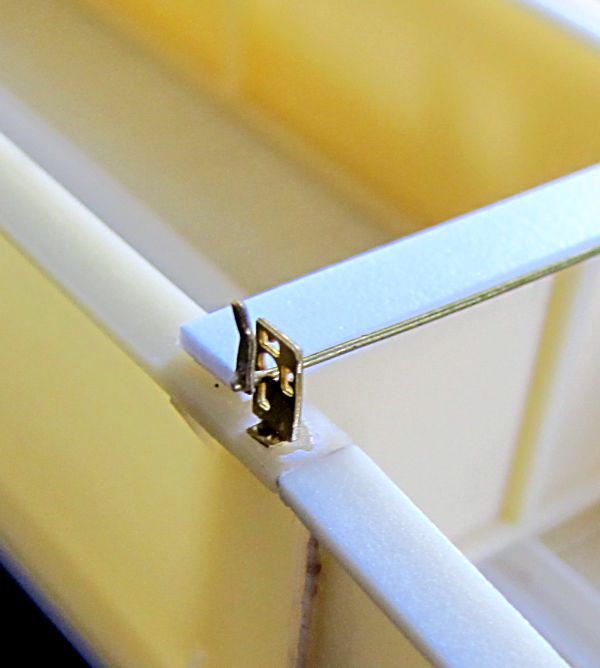

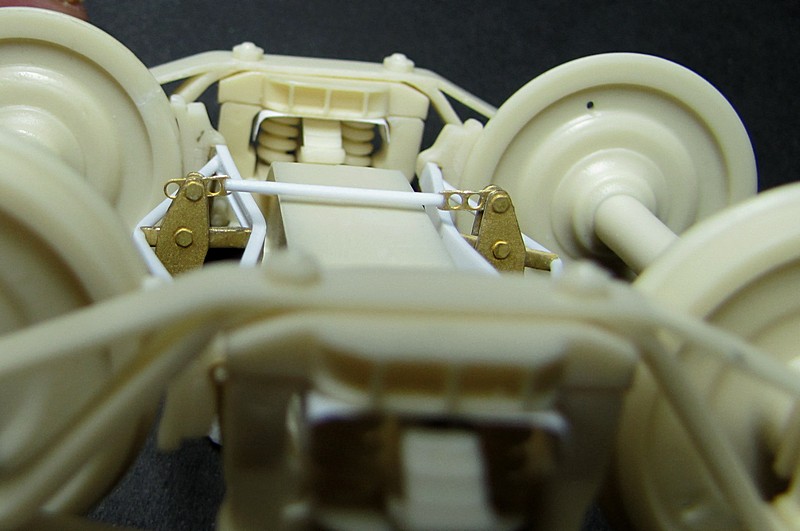

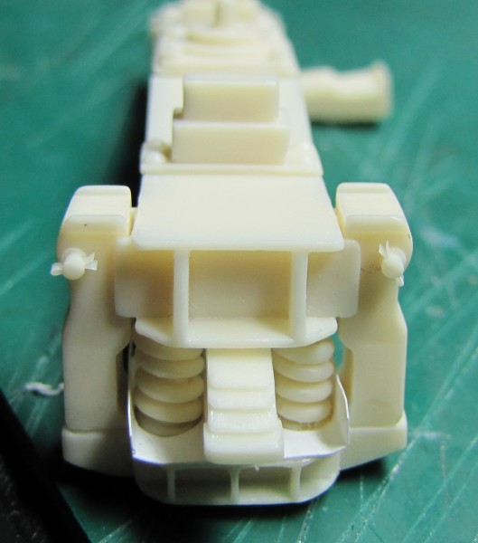

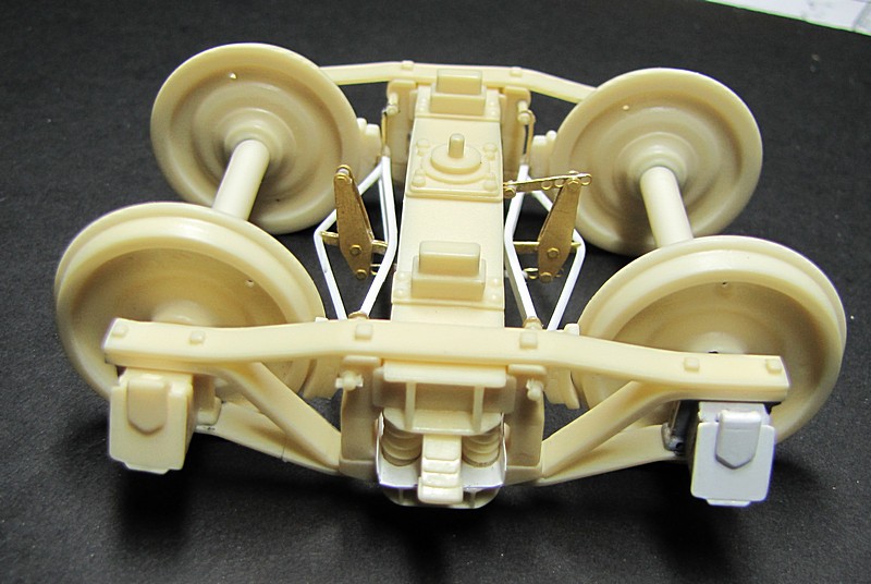

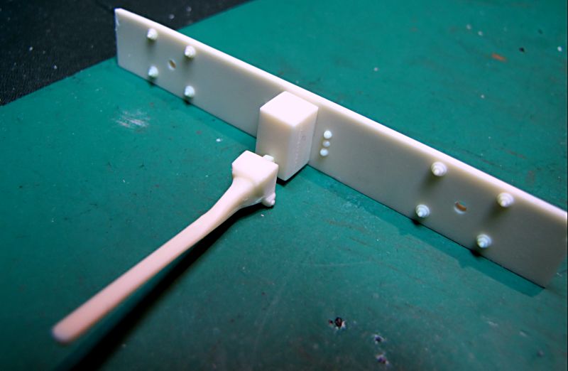

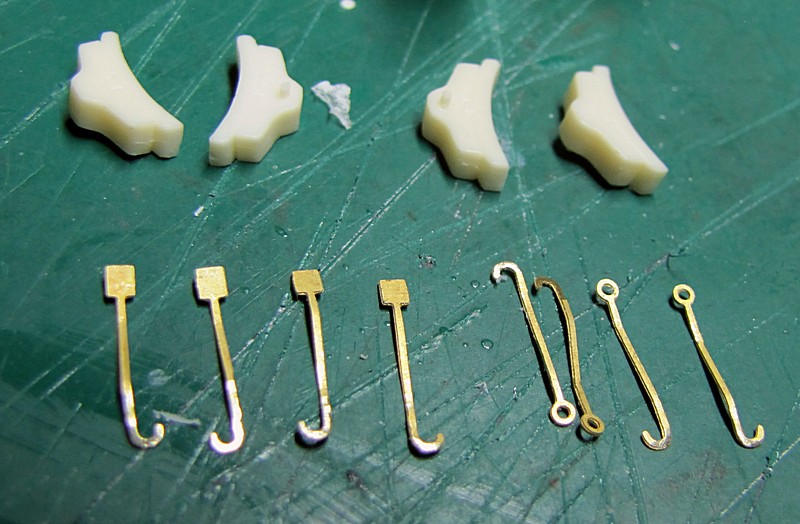

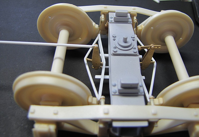

Pokračoval jsem s brzdami. Nebudu se moc rozepisovat, postup je patrný z fotek. Potřebné plastové profily jsou v krabici, rozměry jednotlivých dílů v návodu. Plechy jsem lepil, protože jsem zrovna ve fázi stěhování baráku a zaboha jsem si nevzpomněl, kam jsem si dal cín :-k
Nakonec jsem dal podvozky do surfu, začistil nějaké stopy po lepidle a zabrousil co bylo potřeba, a nakonec jsem vše stříkl černou, nějaká další povrchovka přijde na řadu až časem :P

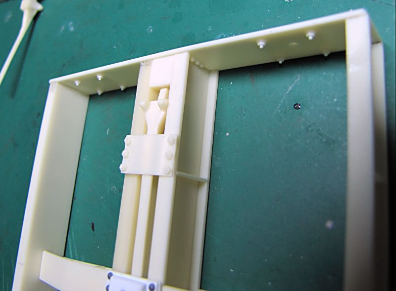

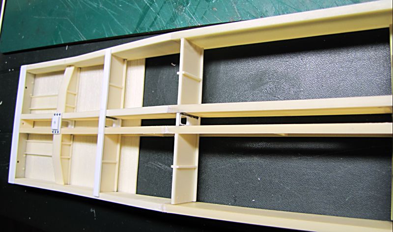

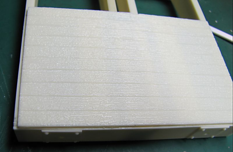

Příspěvekod grave_digger » 24 lis 2010, 22:33
Díky pánové, každé slovíčko potěší :-D

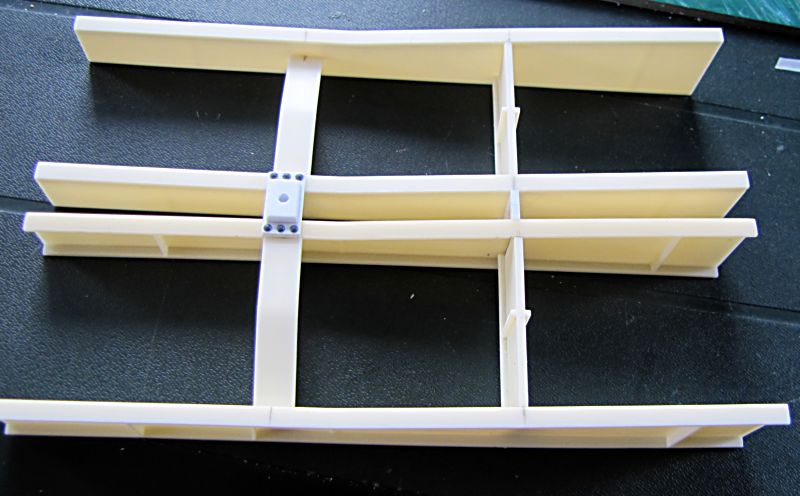

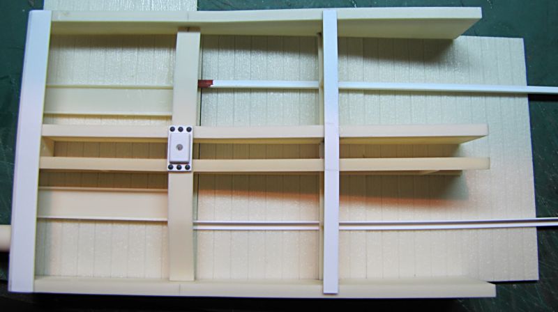

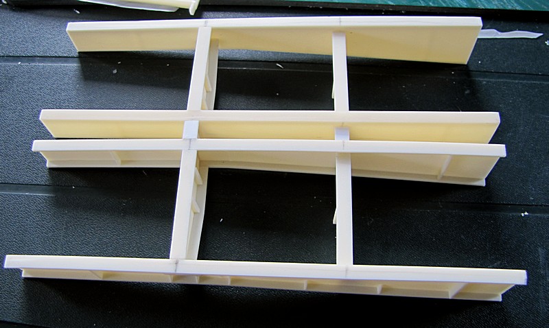

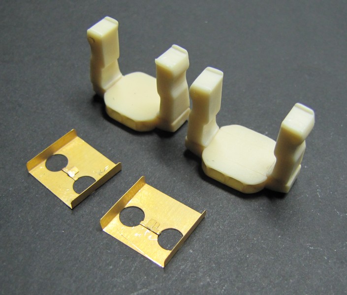

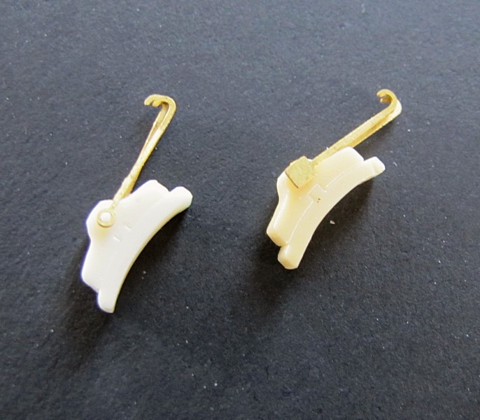

Dragon je Dragon, kity se extrémně liší v kvalitě jeden od druhého. Jejich Ssy je katastrofa, zato gondola - tuším Villach - je podle mě jeden z nejlepších modelů na trhu, jak v detailu, tak v přesnosti provedení - snad jen Trumpeťácké pojezdy pro Karl bych hodnotil ještě líp

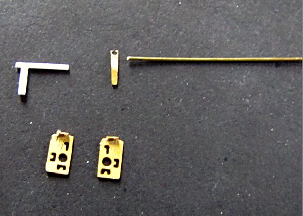

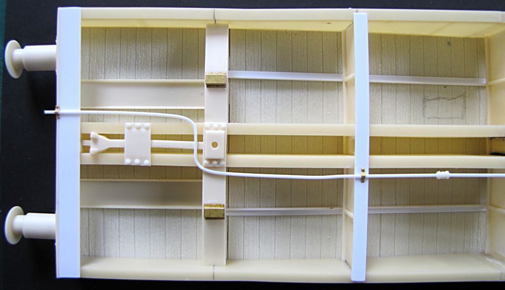

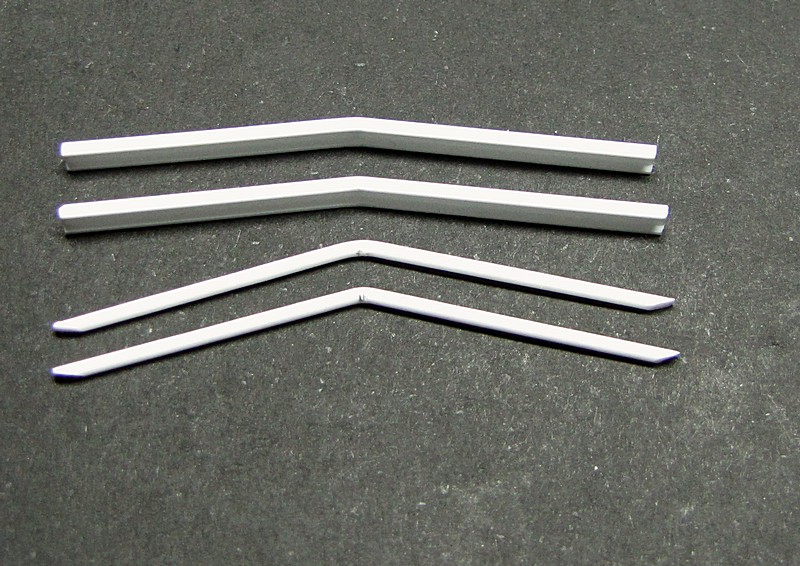

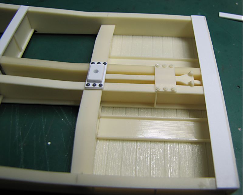

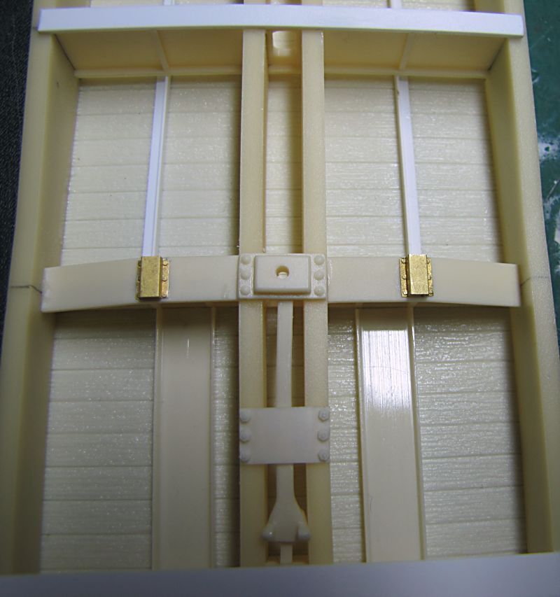

Pokračoval jsem stavbou rámu, dělal jsem ho po sekcích, ale popravdě by bylo chytřejší slepit nejdřív podélné traverzy, přidat čelníky a pak pokračovat příčnými traverzami. Naprosto rovná pracovní plocha je nutností, stejně tak pravý úhel v každém rohu
Pouze dvě sekce podlahy mají zespodu traverové nosníky a patří na oba konce podlahy, ostatní části mezi ně. Poslední díl jsem musel nepatrně zabrousit, aby hladce sedl do zbývající mezery
zespodu jsem vlepil úhelníkové nosníky podlahy a plastové plátky, jimiž jsem "uzavřel" příčné traverzy
PE části kluzátek

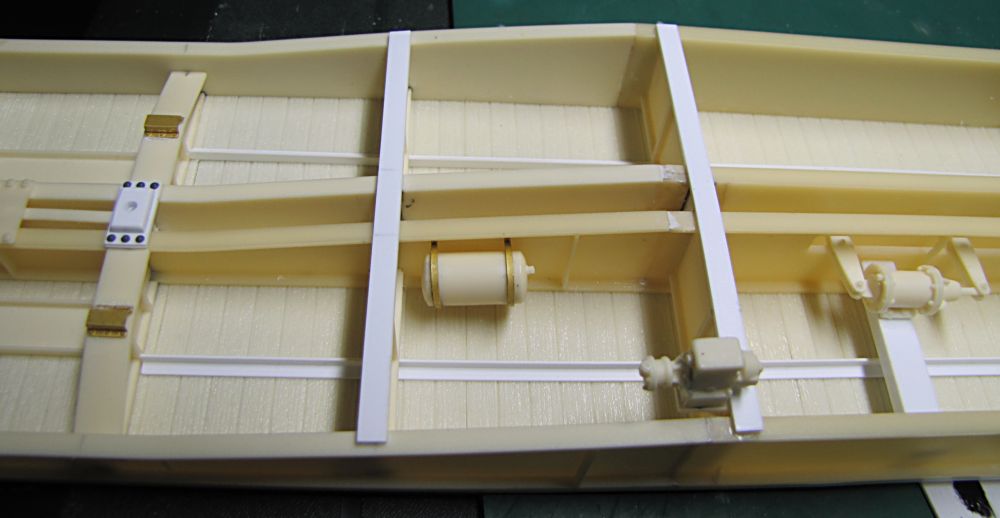

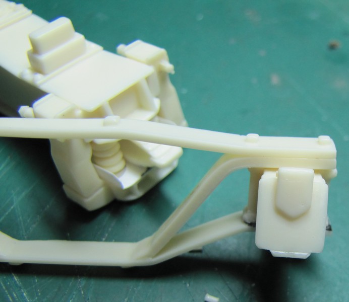

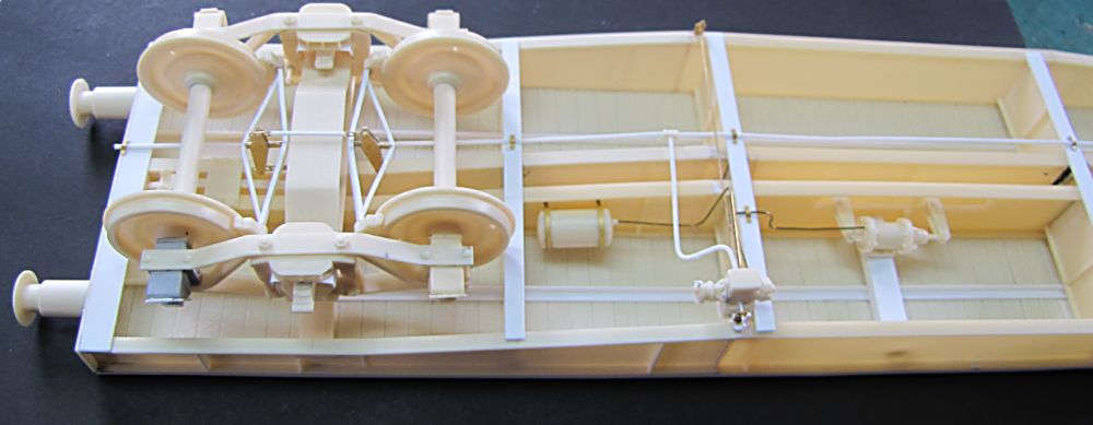

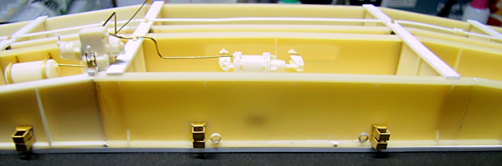

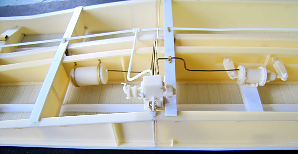

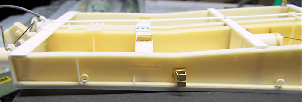

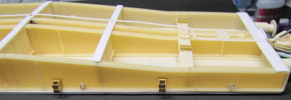

Příspěvekod grave_digger » 26 lis 2010, 22:44

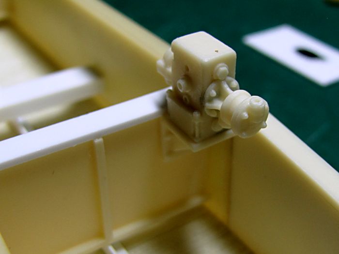

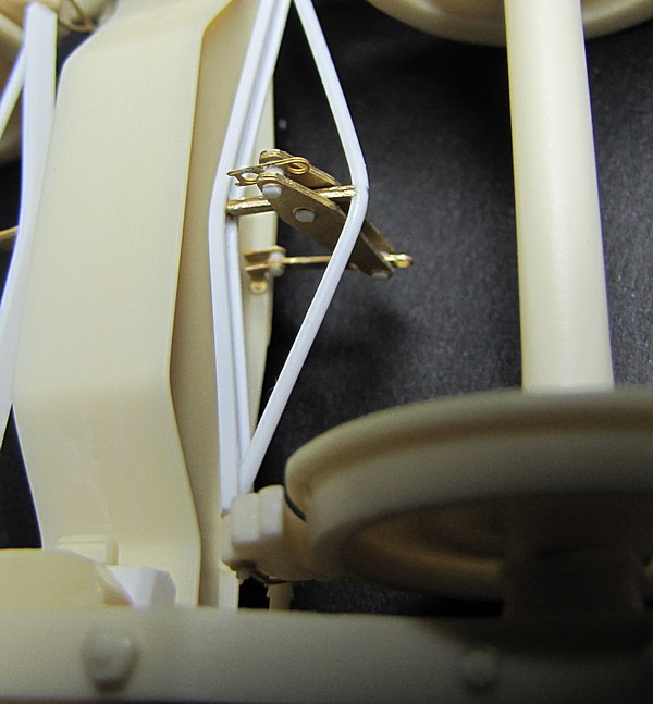

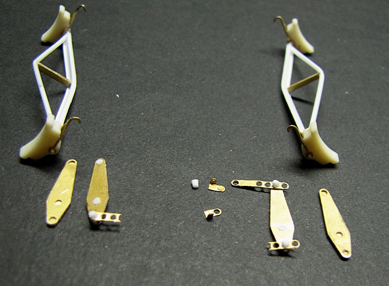

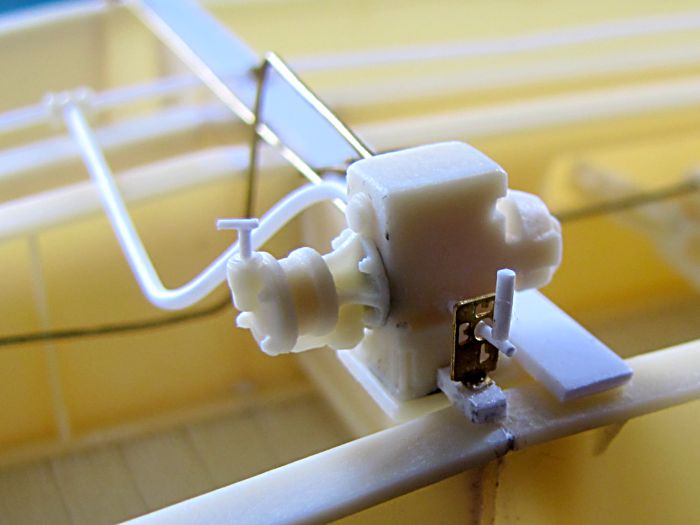

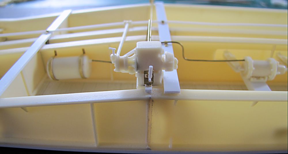

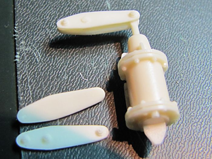

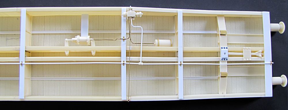

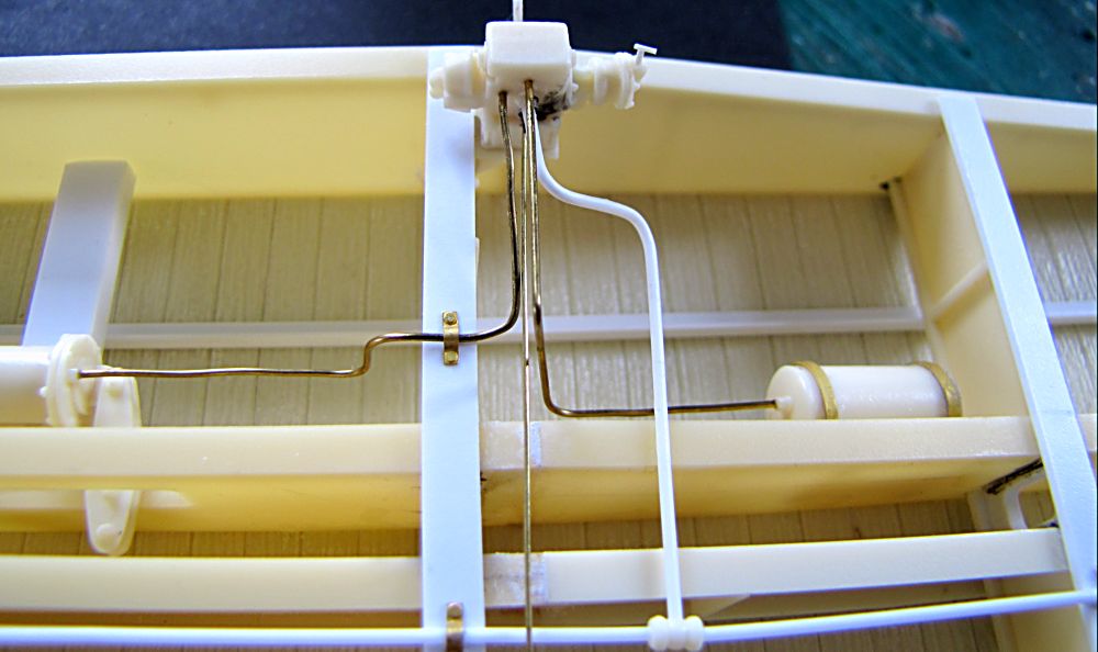

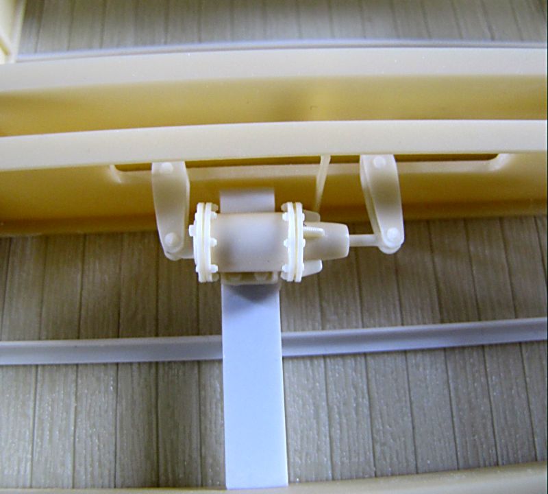

Ondro, Petře, díky pánové za komentáře. Popravdě většinu jsem stavěl průběžně, jak jsem testoval lícování dílů, takže ted tomu spíš dávám jen nějaký řád. Někdy v prosinci se vrhnu do pokračování a přidám platformě sajtny a pár dalších drobností. Nejdřív tohle ale musím dotáhnout do konce.

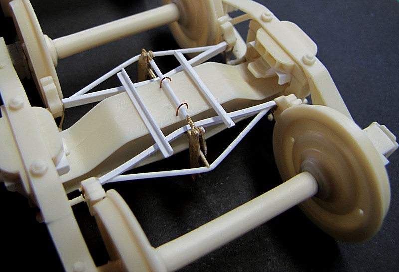

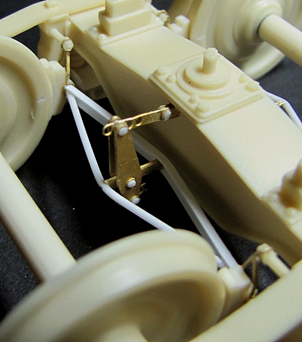

Pokračoval jsem se zařízením brzd, na fotkách je to vidět líp než bych to dokázal popsat :)
Ramena cylindru jsem nejdřív osadil na hranu výřezu v boční traverze, a pak teprve vlepil závěs cylindru z plastového profilu.
Pro upevnění trubek jsem použil PE pásky, ovšem často jsem u těchto vagonů viděl trubku jednoduše prostrčenou otvory vypálenými ve stěnách příčných traverz. Plastové tyčky a dráty ze stavebnice posloužily k propojení všeho, pro přepínač síly brzdy jsem použil páku z PE setu na jedné straně, na druhé jsem pro změnu dal kousek plastové tyčky, jak jsem to viděl na skutečném vagonu.
Ramena brzd na podvozcích se propojí pomocí plastové tyčky s rameny cylindru, a to by bylo pro dnešek :P

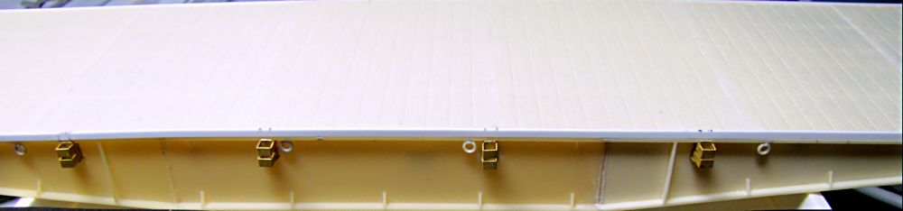

Příspěvekod grave_digger » 29 lis 2010, 11:37
Přidal jsem pár plechů - nejdříve zkompletovaných dohromady, vždy ze tří dílů - a kroužků
Osazoval jsem vše pomocí pravítka, abych dodržel vzdálenosti vyznačené v návodu. Tím se stavba plošiňáku dostává do finále :P
