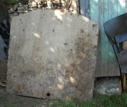

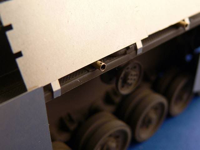

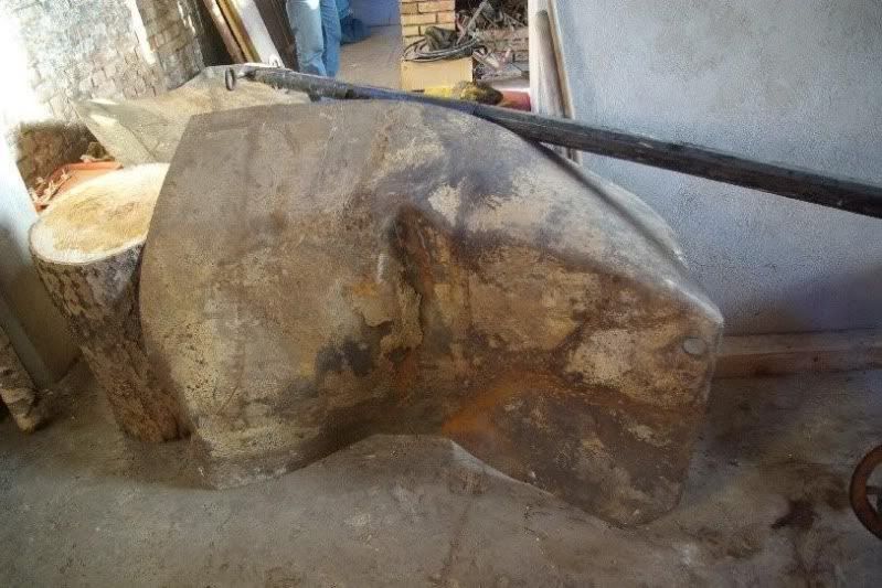

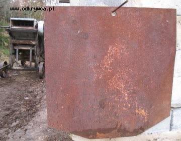

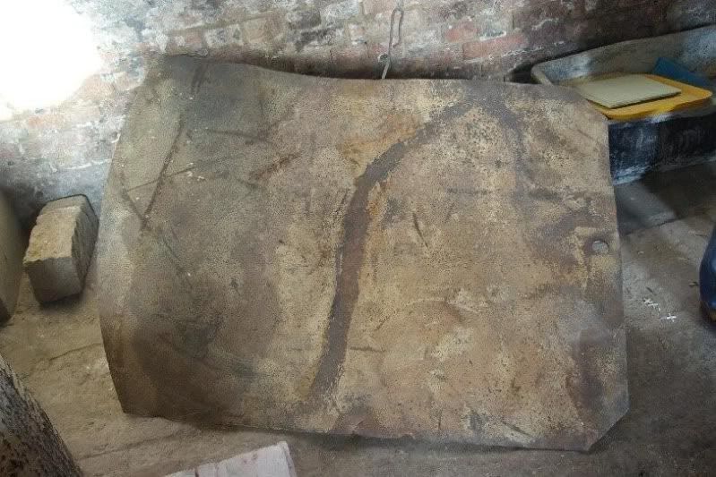

Honzo, pokud chceš dělat tu variantu se štíty, tak ty schurzeny nahoře kolem nástavby nejsou na ní položeny ale jsou v distanci on ní. Drží jí ocelové držáky - pásky od nástavby a je mezi schurznama a nástavbou místo.

Štěpáne, dík. Vím o tom, ale lepim tak dobře, že už s tím nic udělat nepujde.
Možností přidělání schurzen je víc, jak pásky, tak i opření o boky. Teď jsem dostal kvalitnější ostré fotky jednoho StuGa, tam mám zase jiný zimmerit, než jsem vykoukal z té mé mizerné kopie, tak už je to jedno. Musim se s tim naučit žít :-D

No tak já to teda předělám... :-D
Díky za pěkný podklady. =D>

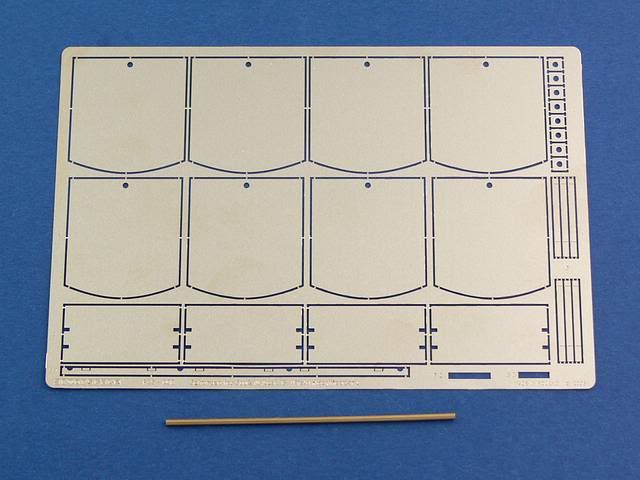

To jsou vážně dobré podklady. Modely pochopitelně také. Jedeš hezky Honzo, radost se dívat... =D>

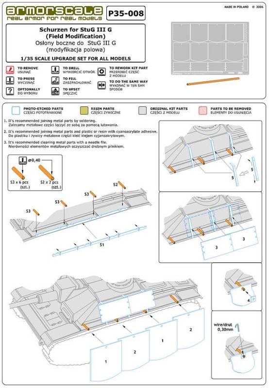

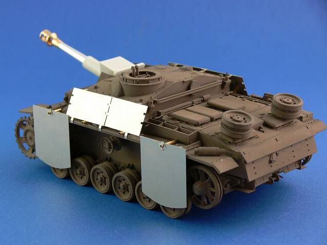

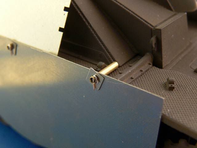

Ahoj Aleši, díky....nevěděl jsem, že to bylo až takhle řešený, ikdyž logicky to tak vychází. Podle toho se to dá krásně zpracovat. Stugy určitě ještě nějaký udělám, tak se to hodí jak mě, tak kolegům.
Se jim to machruje 1/16 i se závlačkou :-D

Ahoj Honzo, ten návod od ARMOSCALE je na 1:35 mm s drátem 0,30 mm. Ve Tvém měřítku je to ale asi na hranici proveditelnosti. I když :grin: ...

Schurzeny jsem odoperoval a oprava bude jednoduchá. Teď dodělávám českou T 54, tak pak se do toho pustim.
