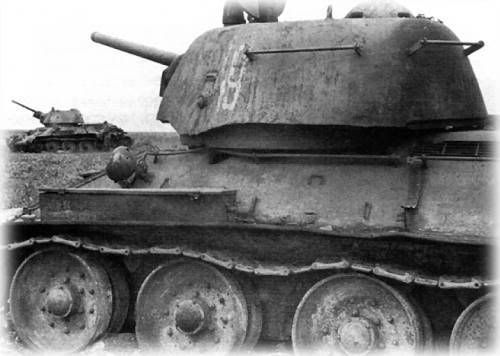

Re: T-34/76 ChTZ 1:35 TAMIYA
Příspěvekod Dolin » 11 čer 2012, 07:19
Toš to je teda celkem fotek dost,....
