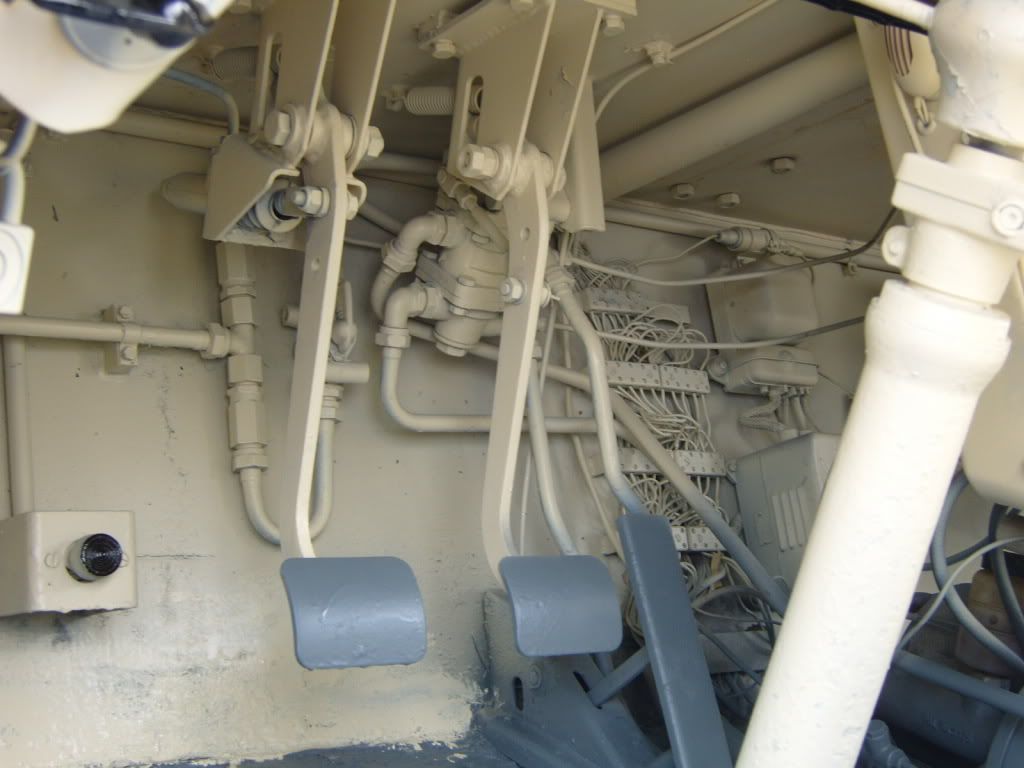

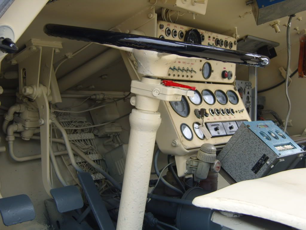

Za tím podstavcem pro věž je pak ještě periskop,je to tam dost natěsno,tak pozor.

Příspěvekod Tomek Hejmo » 29 bře 2010, 10:28
Mohou být užitečné...

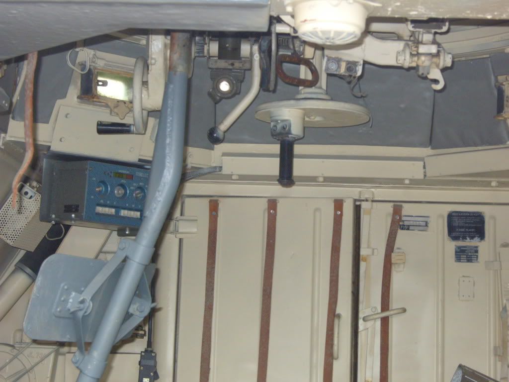

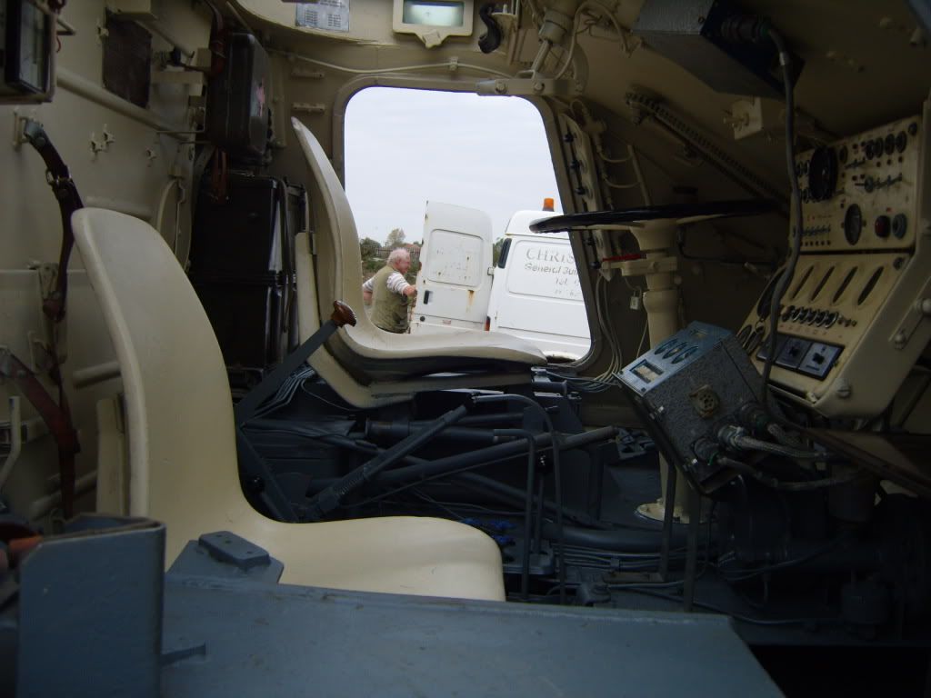

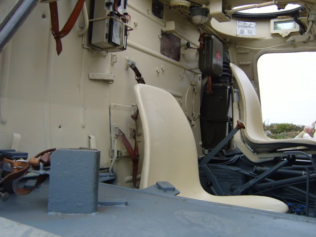

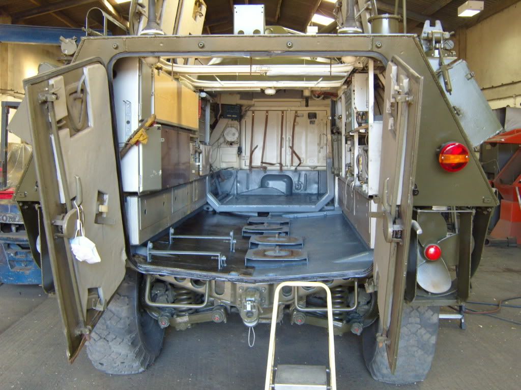

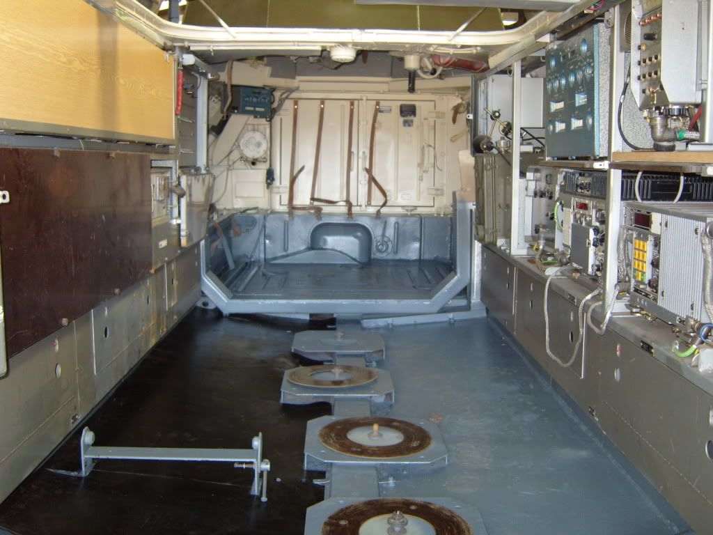

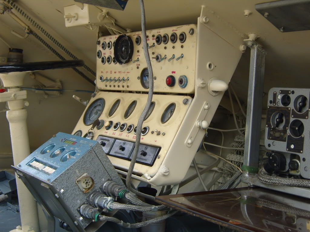

Ahoj Ivane, na prostějovské Velikonoční soutěži jsem se potkal se Zdenkem Zavadilem a nafotil jsem díly, co má nachystány k zaformování a odlití. Třeba se budou hodit.
(omlouvám se za nízkou kvalitu fotek, osvětlení nebylo ideální a sžívám se s novým foťákem)
Díly hnacího traktu.
Díly nápravy v přepravní krabičce.
