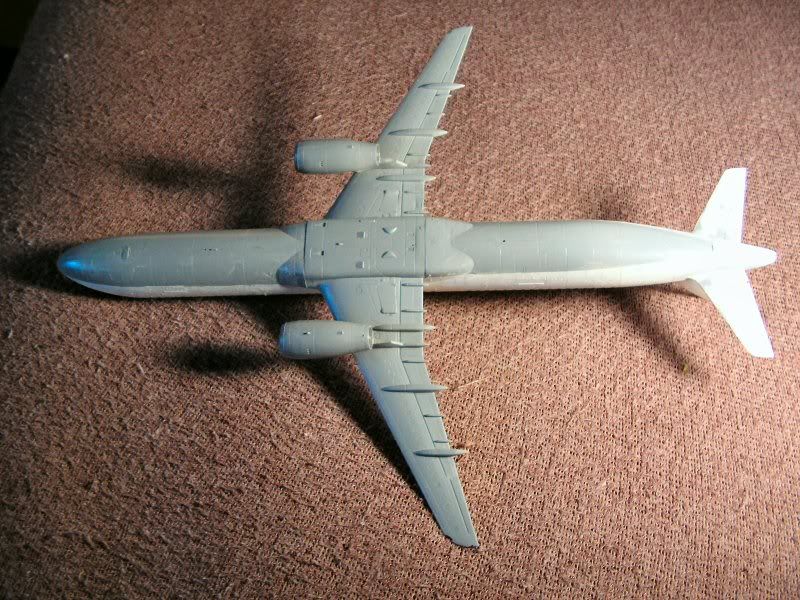

Další projekt...
Airbus A-321 "Kaiserslautern Lufthansa"
Revell
1/144
Už jsem dělal asi 5x bílý přestřik a pořád jsou na tom mapy...
Poradí mi někdo, co s tím mám, ksakru, dělat?!
Danke!
:shock:

nechtěl by sis to před stříkáním radši vybrousit a vytmelit? jinak mapy dělá třeba spatně namíchaná barva... nebo jestli štětkuješ tak špinavej štětec.....

Tak mi prosím poraď nějaký dobrý tmel... Mám nějakej polskej a to je konečná... Spodek jsem tmelil s nim, ale ten vršek nějak seděl... no, myslíš, že to mám ještě teda zatmelit?
Ad barva: Stříkám, používám ale barvy Revell...... :grin:

tamiya putty.. je to balení jak pasta na zuby (malá). tmelím s ním skoro všechno a nedám na ní dopustit.. ten spoj trupu bys měl vzít min. brusným papírem zrnitosti 800 namočeným ve vodě.... podlož si ho třeba kouskem dřevěnýho hranolu a jemně bruš, ať nahoře neuděláš placku. ... jinak pak pod tu bílou nafoukej černej základ... pak až bílou... mapy snad zmizí

Na farby Revell sa vykašli - hotová katastrofa, na bielu použi radšej Tamiyu X-2, alebo Gunze Base White.
Tmel používaj radšej od Tamiye, ten poľský je pekný šmejd (Rumcajz nech mi odpustí).

Hansi ty jsi dost zásadovej co? na každou věc jeden přípravek....
každej hned nukupuje tamiye a podobně.... když má doma revelky, nafouká to i snima v pohodě... na takovýhle prvotiny je to skoro škoda GSI a podobnejch barev ( neuraž se Pisisi) .
