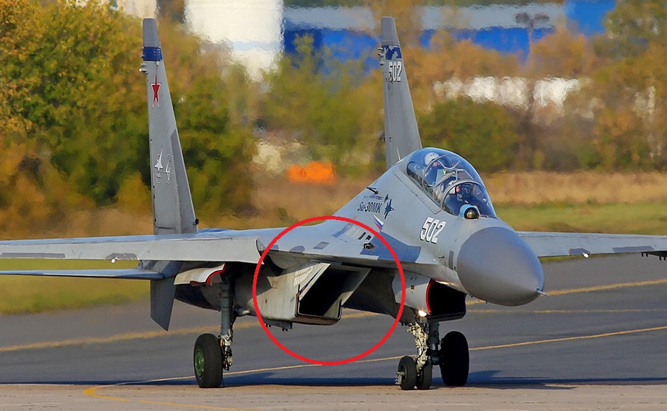

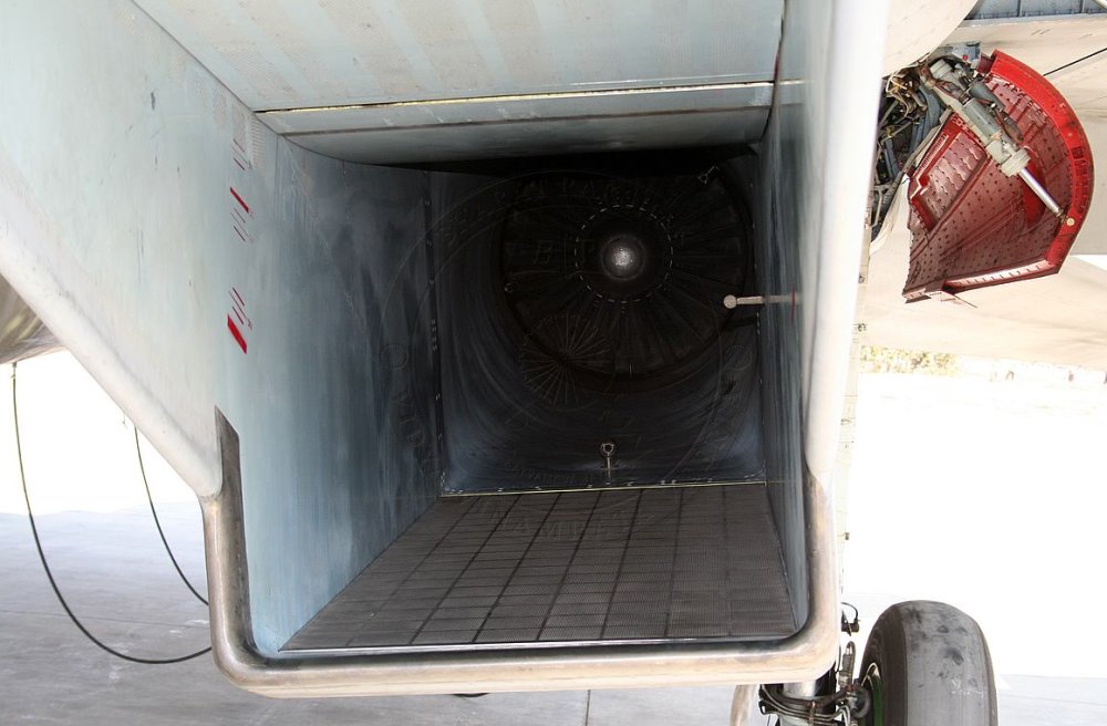

Tak ještě jsem trochu popracoval na sacákách. Nic moc radost, ale patří to tam a udělat se to musí.
Opět fotky reálného letadla:
Obrázek Obrázek
Vnitřek je podle manuálu v barvě STEEL (což je ale dost tmavá barva) a potom je tam na stranách šedý pruh spodní kamuflážní barvy a kovový lem hrany.
To jak to má vypadat vevnitř jsem okoukl z tohoto obrázku (to je ale Indický Su-30 s jinými barvami vnitřku sacáku) - spíš mě zaujaly ty pruhy kolem dokola. Ale pozor, ta fotka je strašně přesvícená, aby tam vůbec bylo něco vidět.

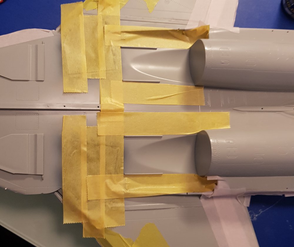

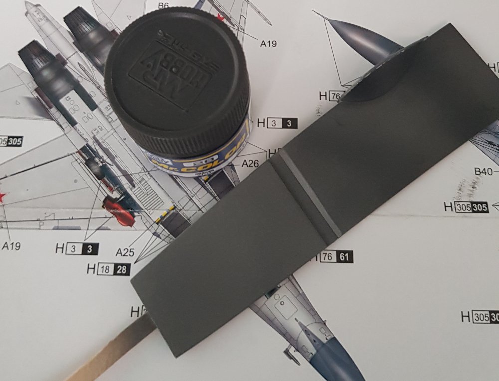

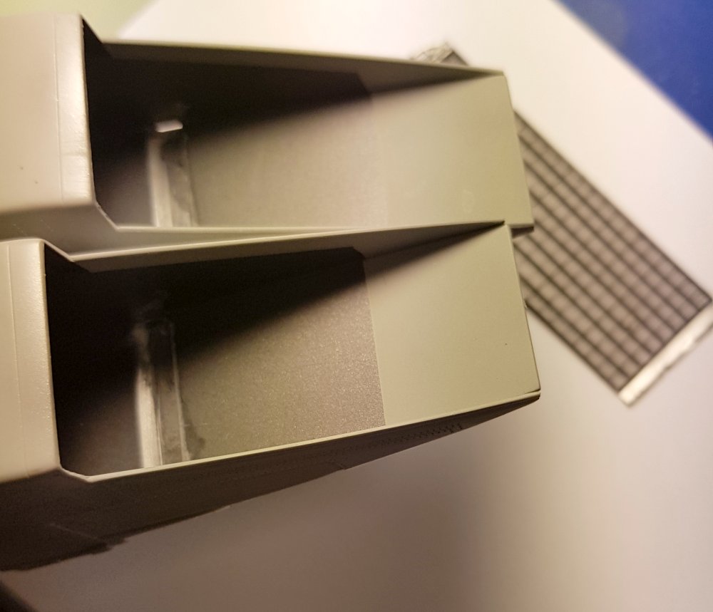

Tak jsem se do toho dal (vymaskovat a stříknout):
Obrázek Obrázek Obrázek Obrázek Obrázek
Ono z toho předpokládám stejně nic zase nebude vidět, protože veškerou pozornost na sebe strhne mřížka (ta je stříklá myslím nerezem) a zbytek z vnitřku zůstane v "temnotě a stínu".
Obrázek Obrázek
No a poslední fáze znovu vymaskovat a stříknout spodní barvu a nějak kovově náběžnou hranu = připraveno na slepení, přilepení k trupu a na u mě nepopulární "sochařinu".
Obrázek Obrázek

Ak sa dobre pamätám, tá mreža je z titanu, preto by som ju nastriekal titanovou farbou.

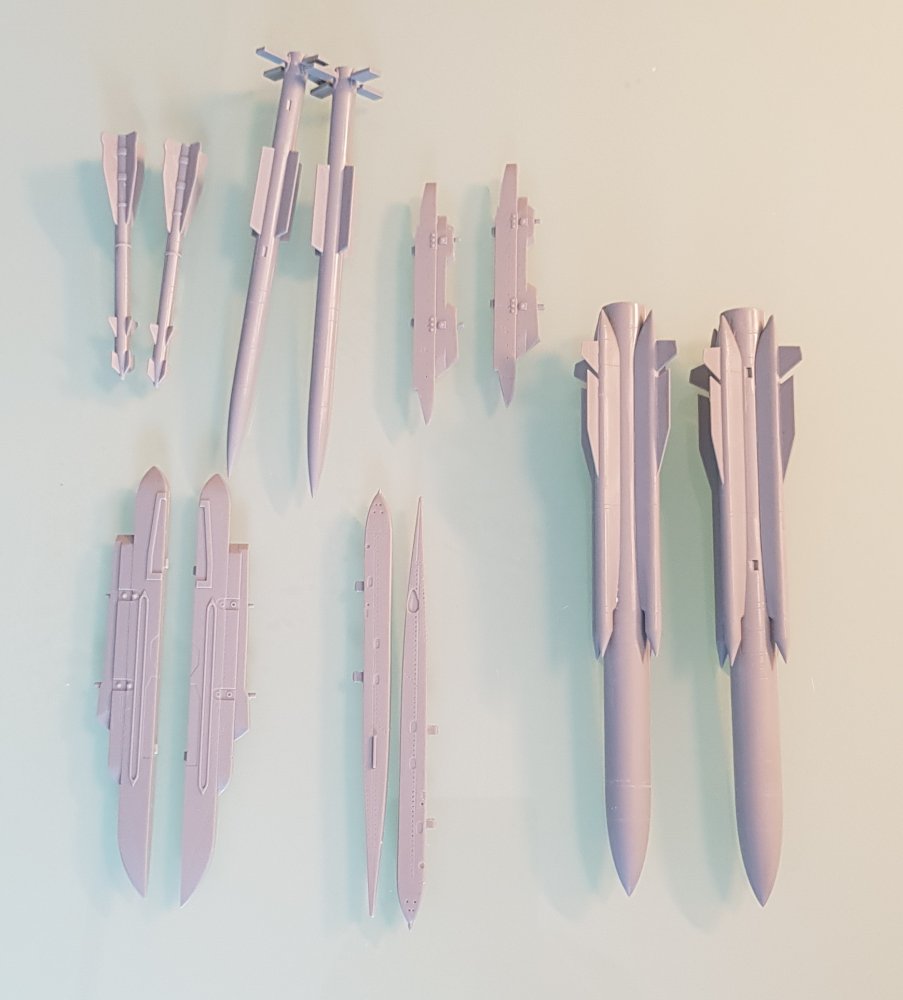

Tak jsem se dal do drobotiny a výzbroje...
Je vidět, že kooperace s Migy je všude :D I ve stavebnicích...
Kvalita výlisků zbraní je na dost nízké úrovni a celkově tak v podstatě odpovídá provedení celé stavebnice. Asi se dají koupit aftermarketové doplňky, ale popravdě, už moc nechci do tohoto modelu cpát "chcetáky". Ale třeba US zbraně, co teď vydává Eda v 1/32 jsou parádní. Bohužel, výlisky ze stavebnice za moc nestojí. Dalo by se říci, že by zbraně mohly být díky velikosti v podstatě samostatné modely (zde v porovnání se čtvrtkovým modelem):

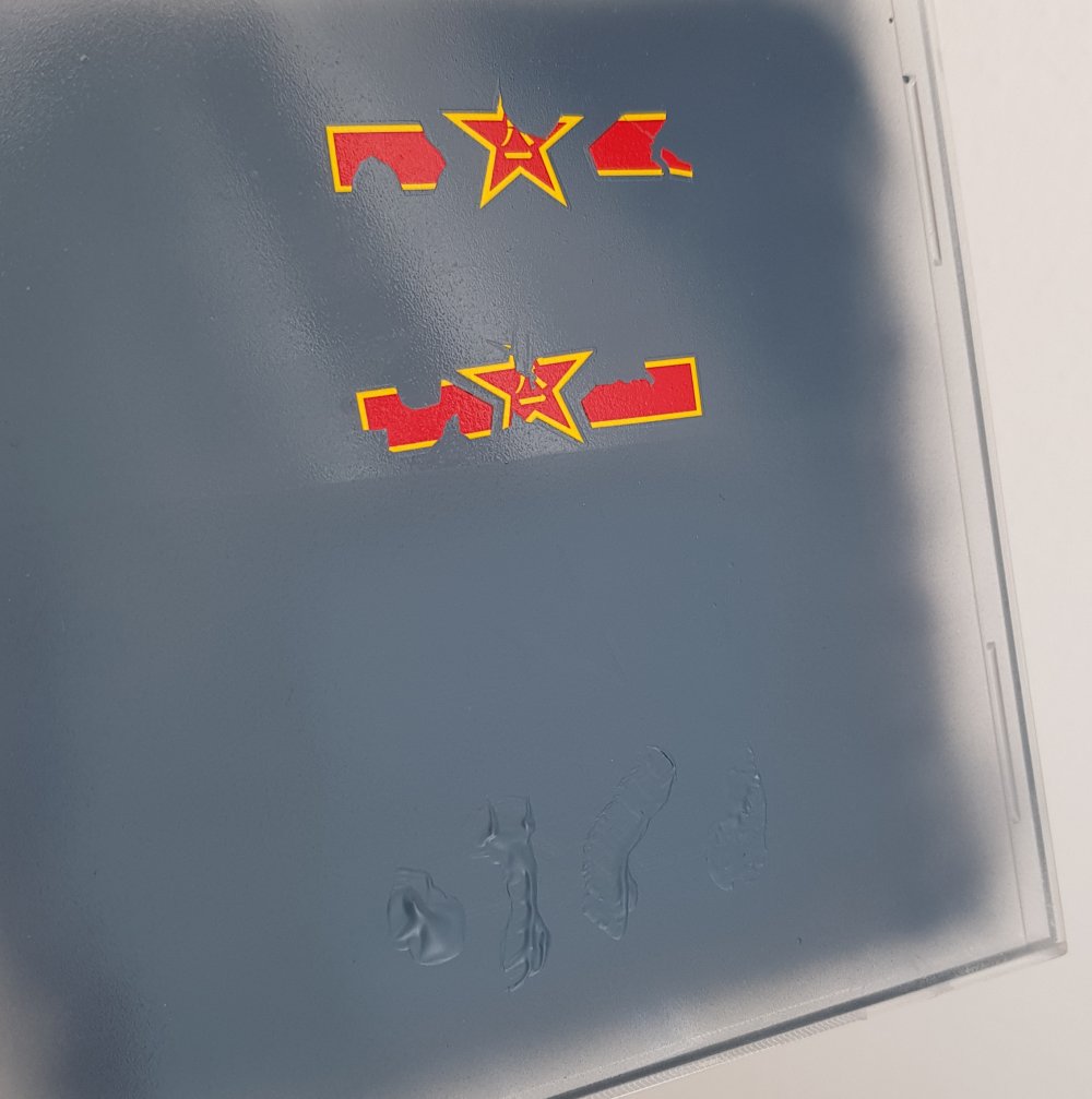

Tak jsem udělal test s obtisky (na "efekt" potrhané nálepky).
Na krabičce od CD jsem na základě rad vyzkoušel:
1. obtisk vyřízlý skalpelem za sucha = ještě před samotnou aplikací,
2. aplikovaný celý obtisk a pomocí párátka různě utrhán na destičce ještě jako mokrý,
3. obtis přestíkán "chipping" vodičkou a přestříkán barvou,
4. obtisk nanesen a pomocí mascolu vymaskováno a přestříkáno.
Výsledek:
1. + nejjednodušší způsob, jak to udělat, kontrola kudy má vést roztrhání = přesné vyříznutí, - nedají se asi moc udělat drobné části,
2. + taky to jde, - nelze přesně definovat, jak se obtisk utrhne,
3. + taky to jde, - prosvítá tam celý obtisk (pod úhlem je to vidět) navíc asi se moc přesně nedá definovat kde se barva strhne - je to víceméně náhodné a jsou tam zbytky barvy,
4. + přesné naznačení toho, kde má obtisk být vidět, jednoduché, - pod úhlem je vidět celý obtisk.

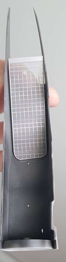

Všechno nastříkáno (mřížky jsem ještě přestříkl titanem) a krásně připraveno na slepení, vlepená mřížka do desky, docela to i vypadalo dobře, radost se dívat...
No a pak se to začalo SRÁT A SRÁT...
Tady v tom fóru:
https://forum.largescaleplanes.com/inde ... k/page/10/
se na stránkách 9 a 10 se ten chlap se sacákama taky dost natrápil (podobně jako já) a nakonec to dopadlo takhle:
a navíc nakonec raději koupil i celé nové sacáky zactomodels.com na SU-27, což ale koštuje dalších 80 USD + dph a cla atd... To nedám.
Si říkám, to zvládnu určitě líp, ale asi [-( Jestli existuje modelářské peklo, tak teď začalo. Ale už to beru to s humorem.
Pvní co se stalo po slepení, tak bylo, že praskla mřížka... :) Teda obě.
Takže jsem je vydoloval ven za pomoci Debondéru.
Rovnou radím, pokud to někdo bude v budoucnu lepit, VLEPTE TAM MŘÍŽKU AŽ NAKONEC. A ani se nepokoušejte dávat ji tam dřív.
Celý ten díl sacáků se v této fázi kroutí a je jakoby měkký (poddajný) = mřížka, ač vypadá parádně, tak je slepená sekunďákem a ten sice trží, ale nepruží... Jelikož se s dílem musí i dále pracovat (a jak bude vidět dále, tak docela dost), mřížka by to určitě nevydržela a dopadlo by to určitě jako u toho chlapa nahoře.

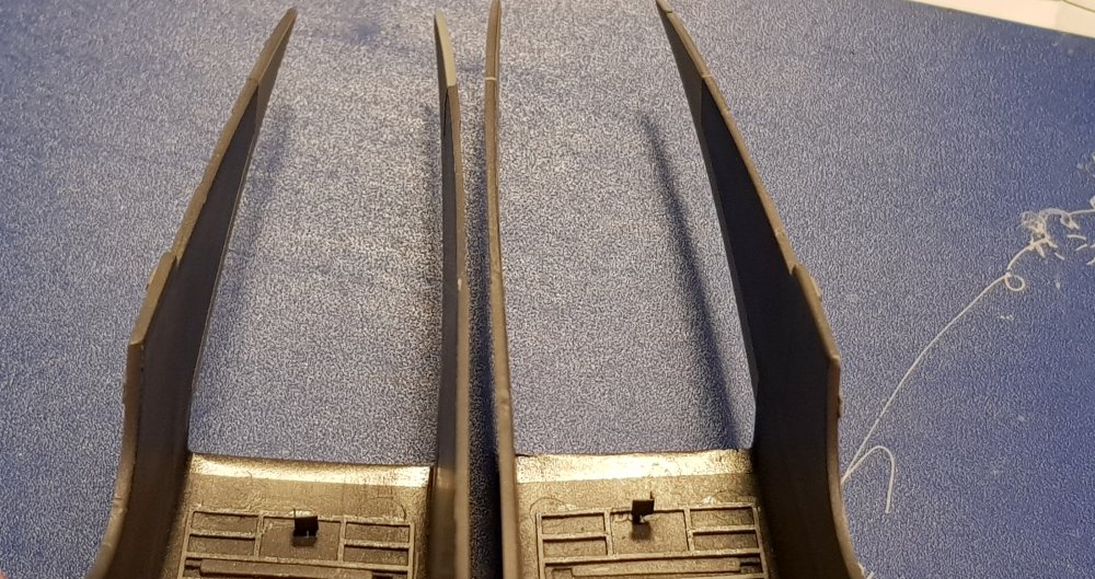

Příspěvekod jezekm » 04 črc 2020, 18:10
Potom následovalo opět broušení, tmelení, broušení, rytí, broušení, leštění. No klasická sochařina!
Pak místo rycí jehly bylo použito kolečko na nýty a znovu broušení.
Stříknutí toho, co stejně nebude vidět, trochu zašpinění washem.
No, takto jsem to měl po celovečerní šichtě připraveno, že to ráno slepím. A po notné dávce broušení, to tam nějak sedělo, i když trup byl uprostřed nějak divně prohnutý a špičky sacáků (a nebo konce) úplně nedoléhaly. No nic ráno moudřejší večera.
Obrázek Obrázek

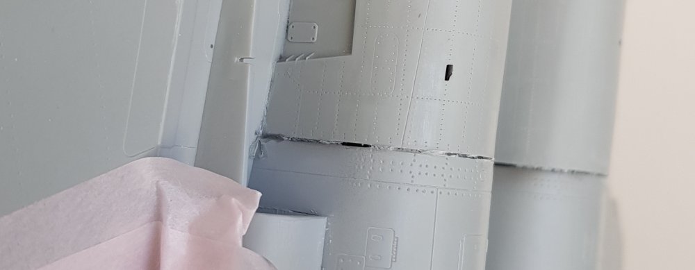

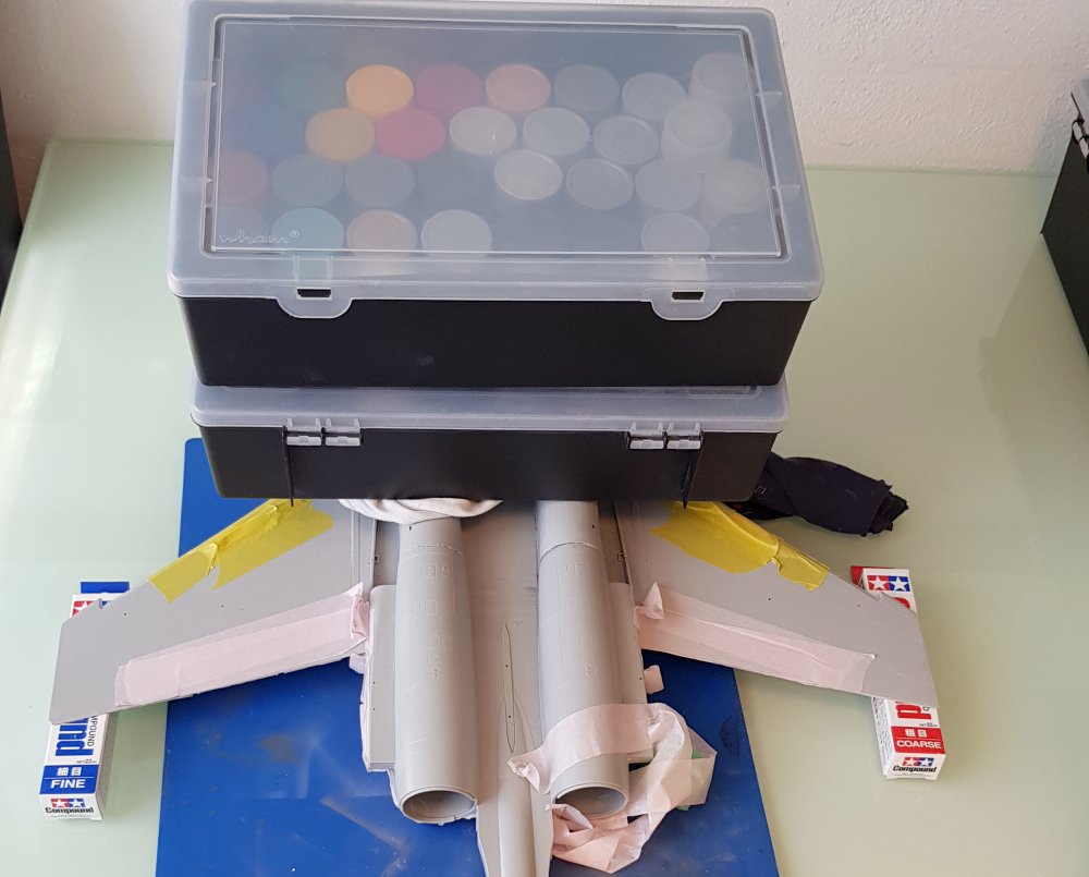

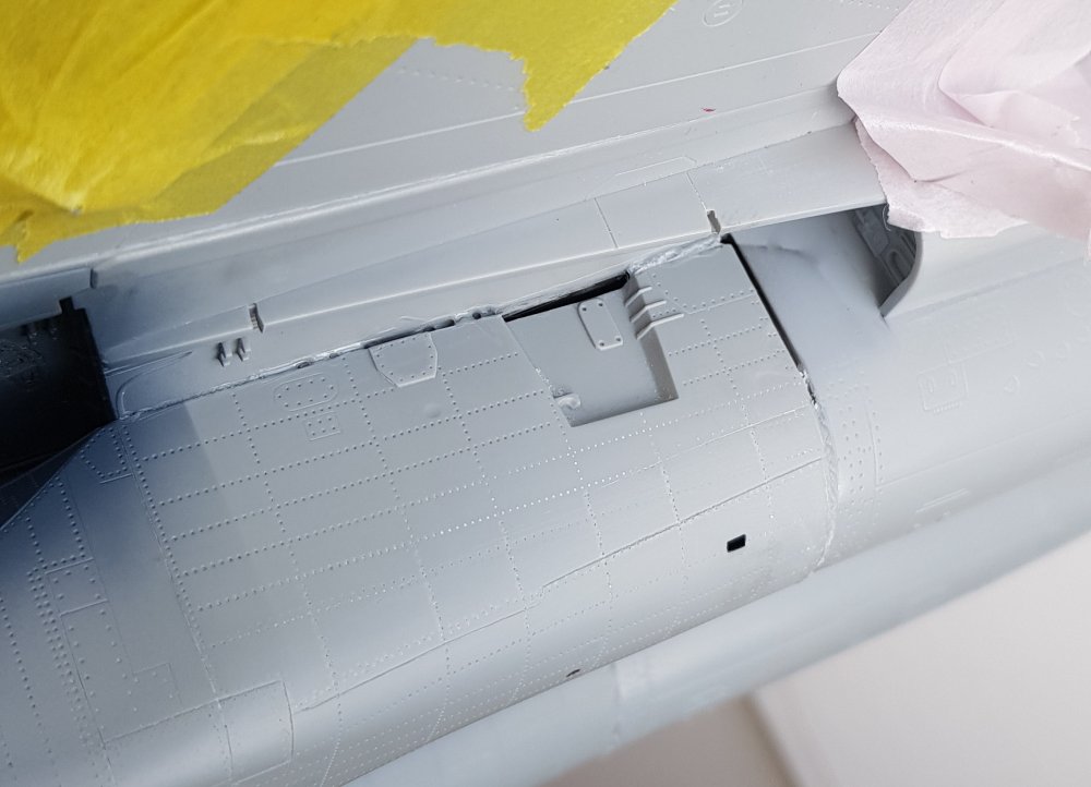

Příspěvekod jezekm » 04 črc 2020, 20:49
Ráno slepeno. Jelikož mi bylo jasný, že to asi bude průser, tak jsem to dělal nejlépe, jak umím - 1/2 hodiny intenzivně držel a rovnal; srovnal, pak pořádně zatížil a šel do práce.
Obrázek Obrázek
Výsledek: PROSTĚ TRAGÉDIE. Neseděl pořádně ani jeden spoj. Todle je na vyhození z okna. Tečka. :evil:
Obrázek Obrázek Obrázek Obrázek Obrázek Obrázek Obrázek
Asi mi z toho jebne ](*,) . Doteď jsem se rozčiloval, že něco nesedělo přesně, tady se už jen odevzdaně směju. :)
