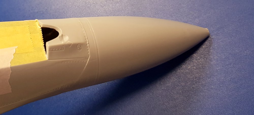

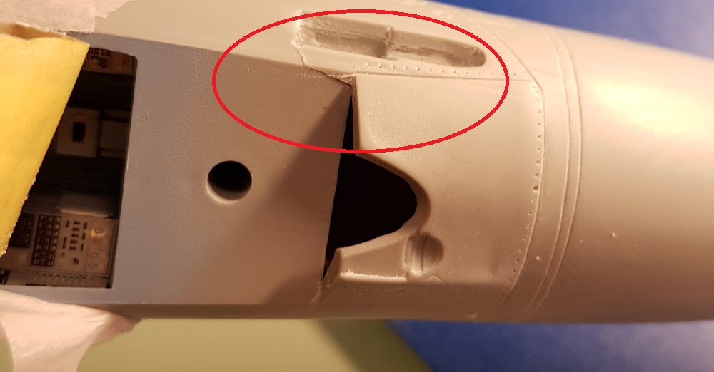

Další co bylo potřeba udělat, byl čumák:.
Tvarově moc díly neseděly, ale slepeno to nakonec bylo; výchozí pozice před úpravou (přesahy materiálu skoro všude + technologické spáry):
Ono se tohleto moc tmelit nedá (tmelí se díry) toto se musí zbrousit.
Obrázek Obrázek Obrázek

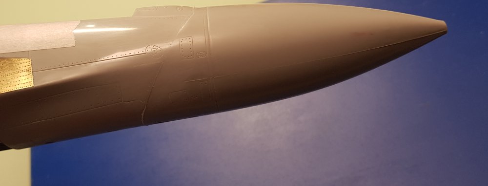

Aby se to dostalo do nějakého koukatelného tvaru, bylo potřeba opravdu hodně brousit, zase skoro až "na maso":

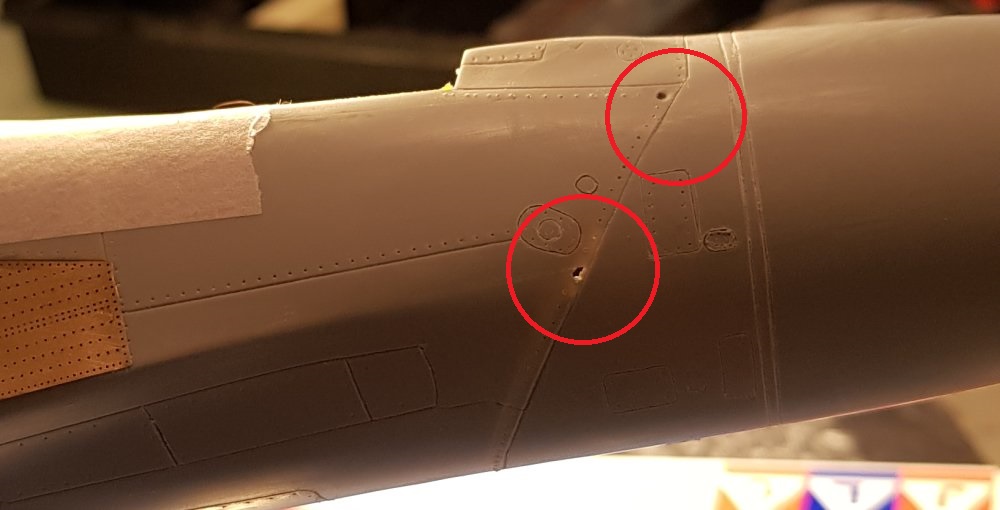

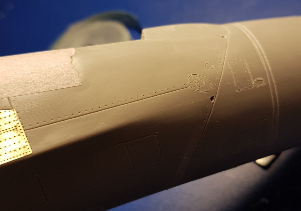

No a pak jsem si dal opáčko z přerývání a "opíchal" jsem pár nýtů, ale v jednom místě jsem se propadl (= infarkt v počátečním stavu). Si říkám, že by ještě nevytvrdlo lepidlo? :?: Lepeno to bylo před měsícem = dost času na vytvrdnutí. Paměťníci pamatují, ještě dobu, kdy se lepilo toulenem (nebo co to bylo nevím) a spoje se propadaly i po roce... OK. Budu opatrnější, ale hned další díra - tak to už jsem byl nastanej. :evil: No a tak zkoumám,čím to je.
Obrázek Obrázek

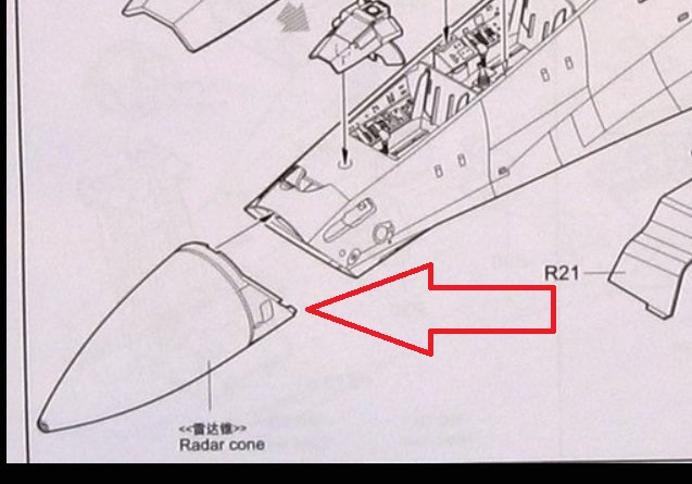

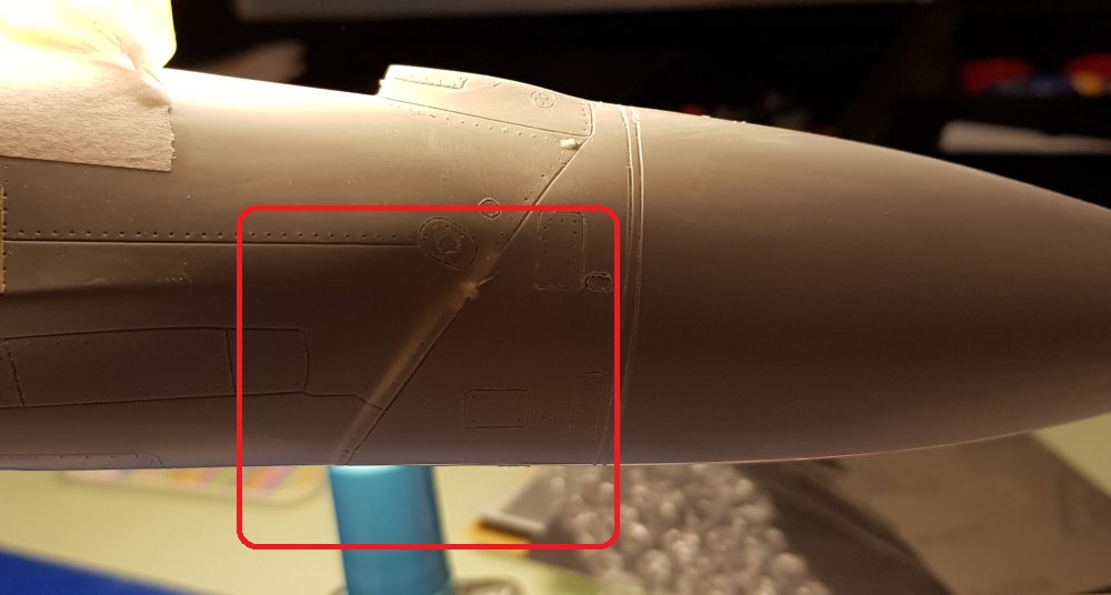

Na plánku je vidět odsazení plastu ve špičce, už když jsem to lepil, tak to doléhalo jen trochu, ale říkal jsem si, že to asi mají vymyšlené. No asi moc ne.
Každopádně broušením jsem se dostal na plast až tak, že prosvítá - viz foto. Pokud bych to probrousil, letělo by to do koše definitivně. Takhle jsem tomu dal šanci, zatmelil díru a šel raději spát. Ale moc dobře se mi nespalo.
Obrázek Obrázek

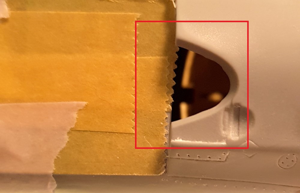

Navíc praskl plast u kabiny.

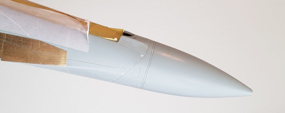

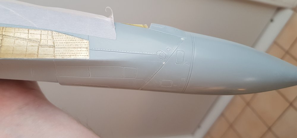

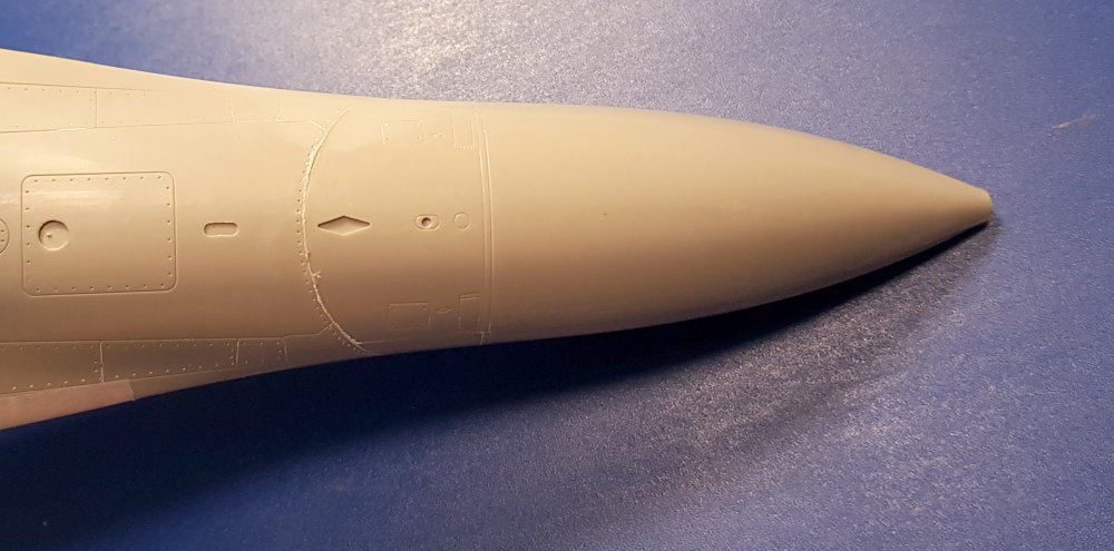

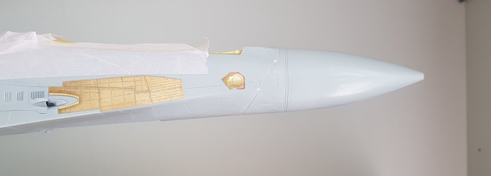

Ráno moudřejší večera, takže ráno jsem to zbrousil a vyleštil. S výsledkem sice moc spokojen nejsem, ale na tu hrůzu... Zbytek po provním surfu.
Obrázek Obrázek

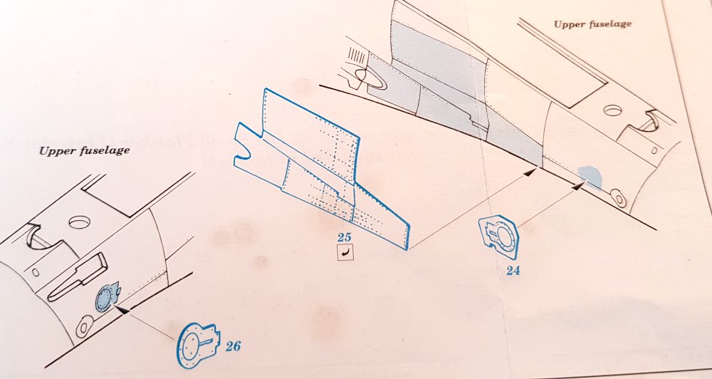

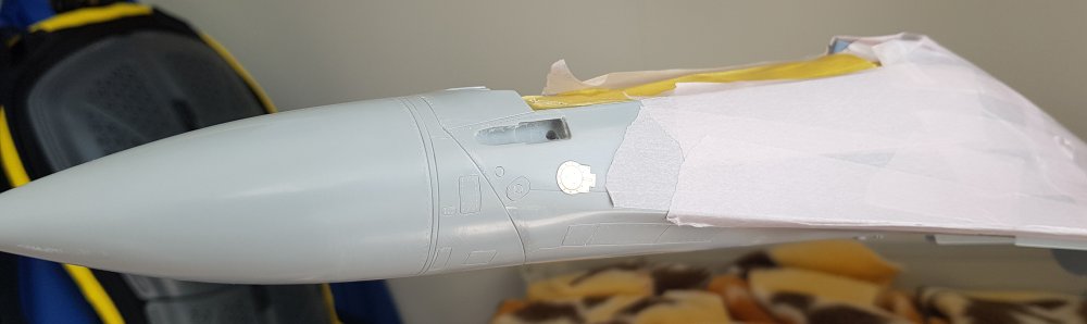

Pak jsem ještě nalepil krytky něčeho (nemám tušení na co to je). Na jedné straně dokonce úplně chybělo naznačení pozice - takže podle obrázků. A na nich je vidět, že tyto krytky vystupují nad povrh, takže jsem je nezadlabával a jen přilepil na povrch.

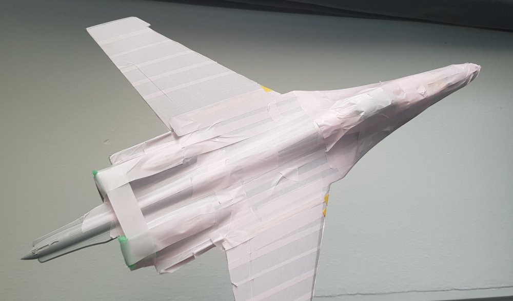

Přilepeno, zafačováno a odloženo do skříně - dál nebyl morál...
Obrázek Obrázek

Ty krytky jsou elektricky vyklápěné světlomety na osvětlení nočního tankování za letu. Jinak se s tím pereš pěkně.

Škoda že si ho odložil, tie diery si mal zakapnut čiernym sekundakom

smoulinko píše:Škoda že si ho odložil, tie diery si mal zakapnut čiernym sekundakom
Ja jsem to jeste uplne nevzdal... jen pro tuto chvili jsem model odlozil a od prace na trupu si dam chvili pauzu, jineho matrose na pracu je tam porad dost.
Muzes prosim doporucit nejake konkretni lepidlo, idealne i s odkazem.
jezekm
Příspěvky: 1278
Příspěvekod Andrej_Sk » 21 čer 2020, 07:40
masaker, klobuk dole... vysledok bude urcite paradny,
ja by som odporucal toto lepidlo...mimo ine ze sa da este po prilepeni chvilu s dielmi manipulovat,
ma asi najvacsiu vyhodu v tom, ze srobovatelny vrchnak ma v sebe taky pipik co za zasuva dnu do
diery odkial sa vytlaca lepidlo, a tym padom nezasycha, lepidlo je cierne, dobre sa s nim tmeli
a debonderom dobre cisti
https://prislusenstvo-k-modelom.heureka ... w-dry-21g/

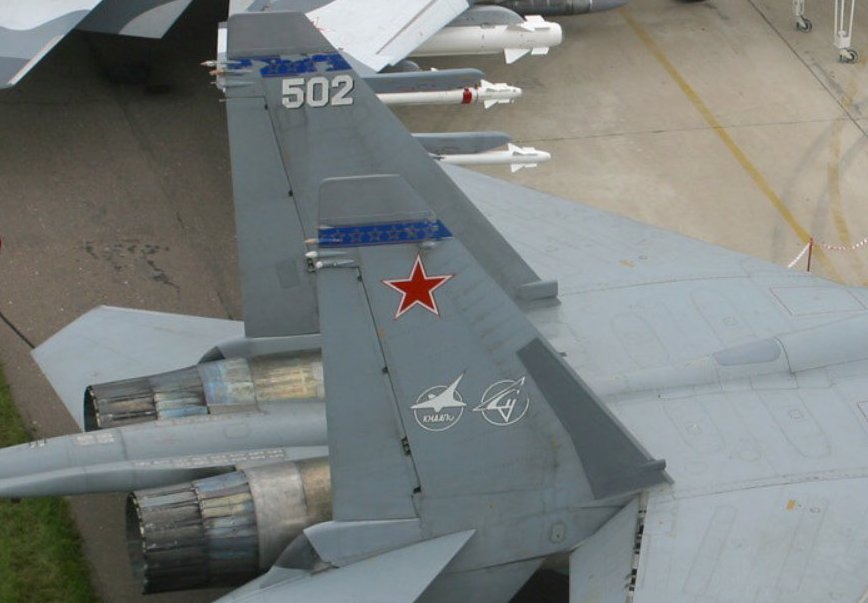

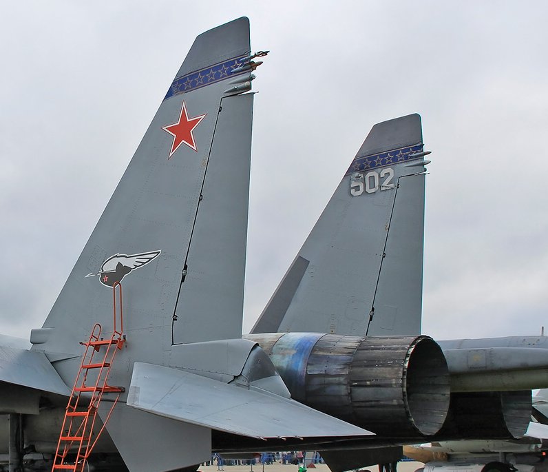

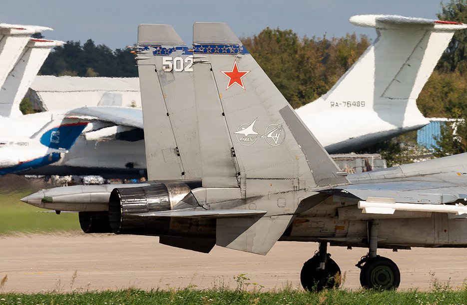

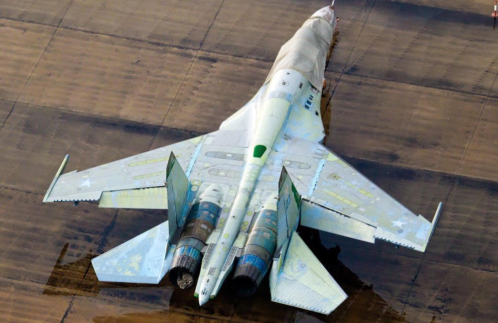

Nyní poznámka ke kamufláži. Sjednocujeme surfem povrch, abysme jej pak pomocí barev zase rozbili. :nuts: Chápu to - to rozbíjení je cílený proces s tím, že máme pod kontrolou co děláme a jak to má nakonec vypadat. Někdy se zadaří, někdy ne.

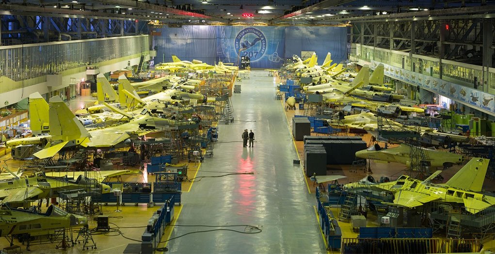

Rodina okolo SU-27 a dále (včetně Su-30) má žlutou základovku - tady foto z výrobního závodu.
Tady na fotce jsou první 3 prototypy.
Dle Rusletu:
- první (bez čísla) bylo pouze upravené Su-27UB,
- druhé je šedé, číslo 502,
- třetí je žluté, číslo 503.
Píšu to proto, že pro kamufláž a olítanost by se jako základovka hodila žlutá - tady na obrázku dlouho odstavené Su-27. Ta žlutá prosvítá a docela dost.

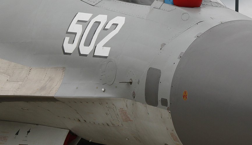

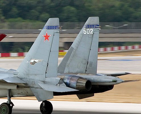

Jak jsem psal na začátku, zvolil jsem šedivku kamufláž 2. prototypu - trupové označení 502, navíc ve stavu, kdy jej přestříkali pro přehlídku MAKS 2009 a taky podle obrázků SOP je vidět že ta barva je v podstatě jednolitá. Proto jsem žlutou na nepoužil.
Obrázek Obrázek

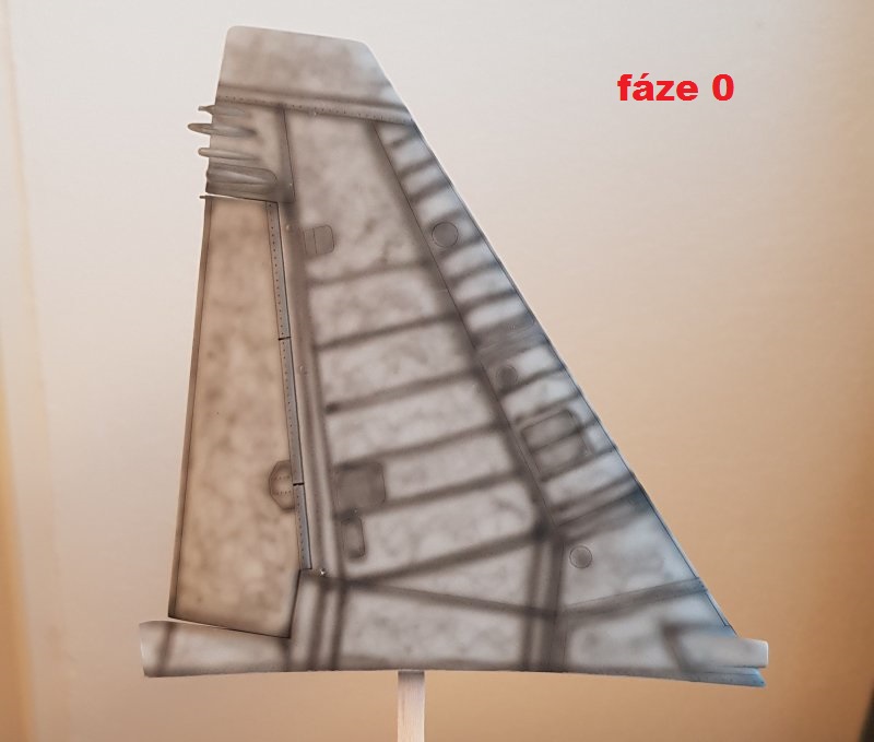

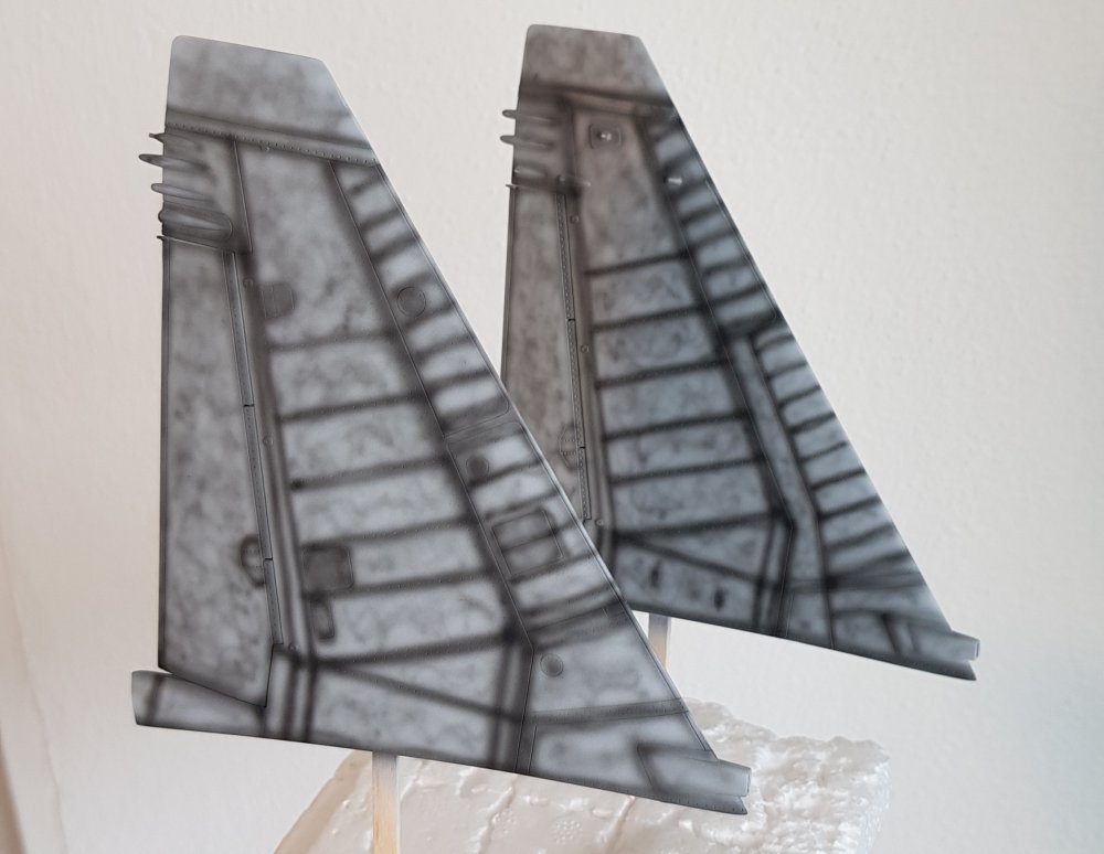

Nicméně moderní pojetí modelaření (vojenských letadel) si vyžaduje jistou míru zašpinění, aby model nevypadal úplně ploše - jednolitě. Takže jsem udělal předstínování a i trohu té "barevné plísně". Předpoklad sice je, že to moc vidět nebude ale trochu to nechám prosvítat, no uvidíme jak to dopadne - zatím je to ve fázi, jak je na fotkách.

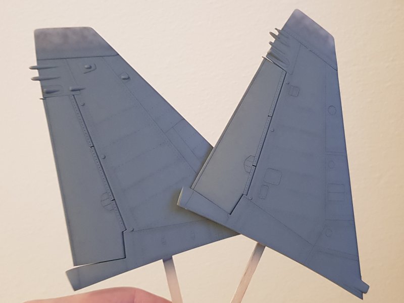

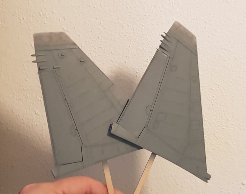

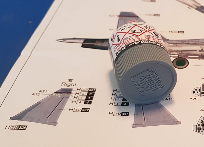

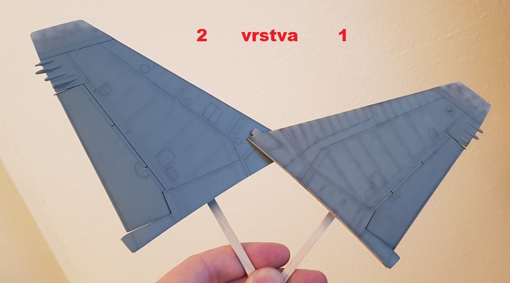

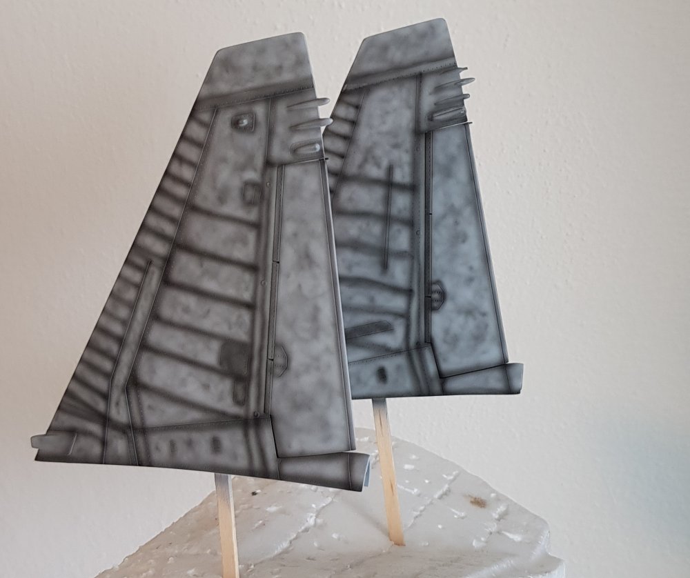

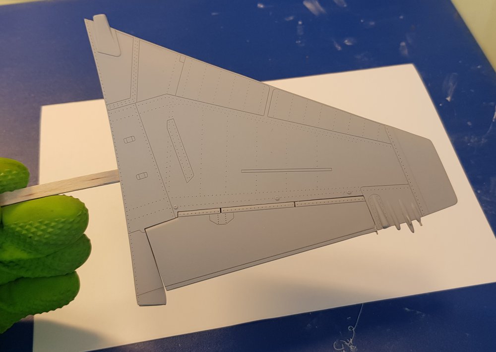

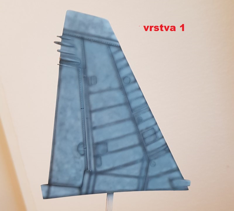

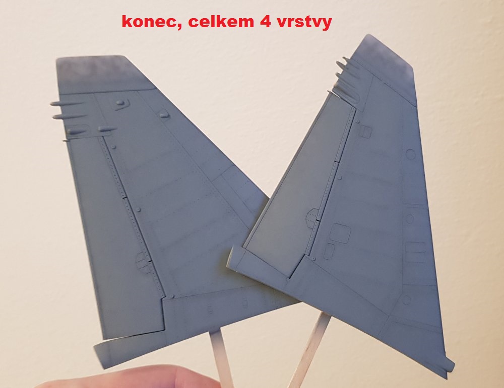

Postupně přicházím do té lepší fáze stavby, které interně říkám Picasso...
Takže pár fotek postupně stříkaných SOP (celkem 4 vrstvy na každou stranu, tedy celkem 16x):
Obrázek Obrázek Obrázek Obrázek Obrázek Obrázek Obrázek
Foceno večerní světlo...
jezekm
Příspěvky: 1278
Příspěvekod jezekm » 26 čer 2020, 22:28

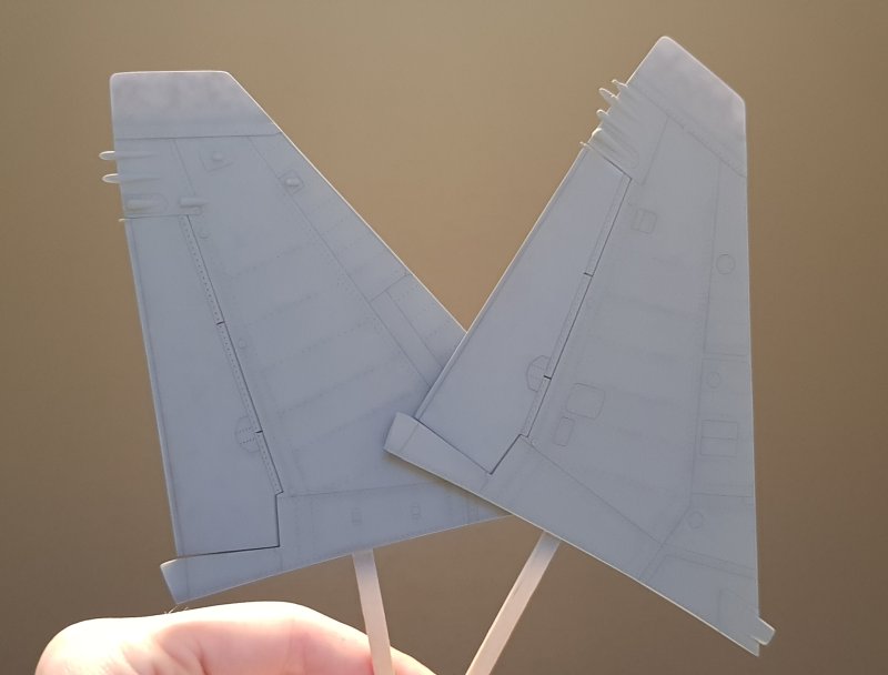

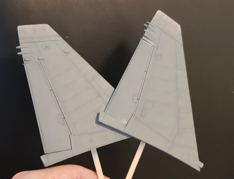

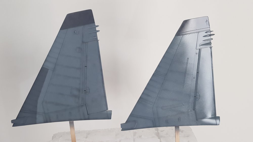

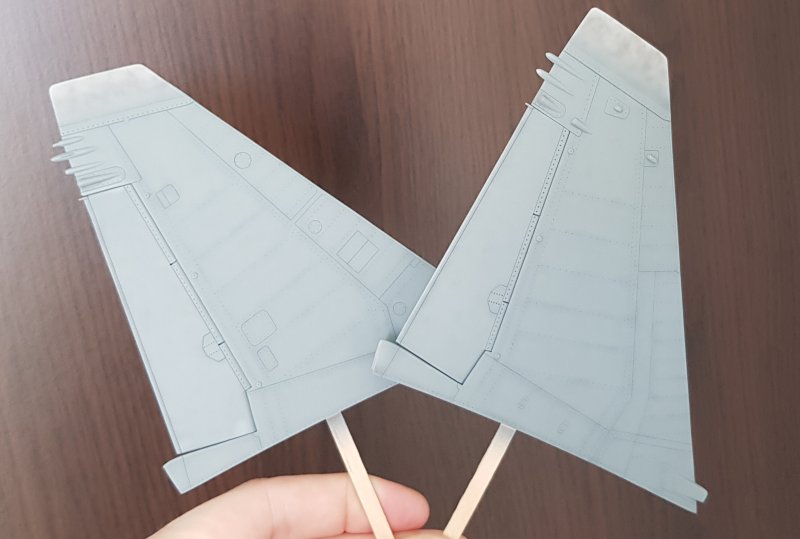

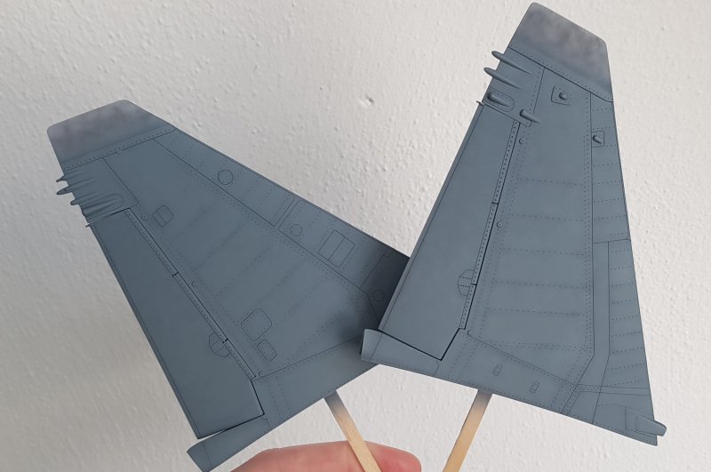

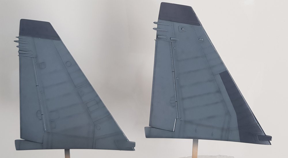

Poznámka ke světlu a fotkám:
SOPky jsou focené ve stejný okamžik stavby (první barva), ale s různým pozadím a světlem - nemá cenu se v podstatě vůbec bavit o správném odstínu barvy jen podle fotek - avizoval jsem to na začátku, že přesné odstíny barev moc neřeším, toto je důvod...

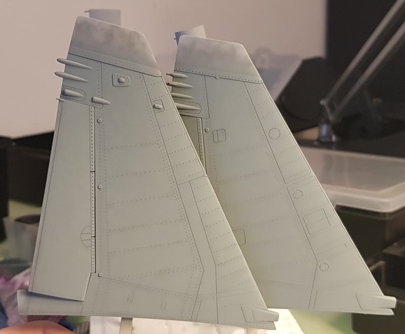

Příspěvekod jezekm » 27 čer 2020, 08:05
Ondřej, díky!
Tady to ještě vypadalo, asi tak jak jsem chtěl a původně zamýšlel. Jen malý (nevýrazný) stín na paneláži...

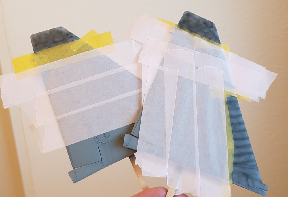

Pokračování druhou barvou, nejdříve vymaskování a předstínování jen těch ploch a barva.
Ve finále lesklý lak. Ten ale nějak celkově vytáhl kontrast a ta paneláž je vidět víc, než jsem chtěl. Takže je potřeba si přiznat, že se mi to nepovedlo úplně jak jsem chtěl :nuts: , ale ono se to nezblázní, může to být trochu zašpiněné a doufám, že finální saténový lak to zase trochu utlumí.
Zase by se to asi dalo nafotit i v jiném odstínu, ale toto asi nejlépe odvovídá reálu.
Obrázek Obrázek

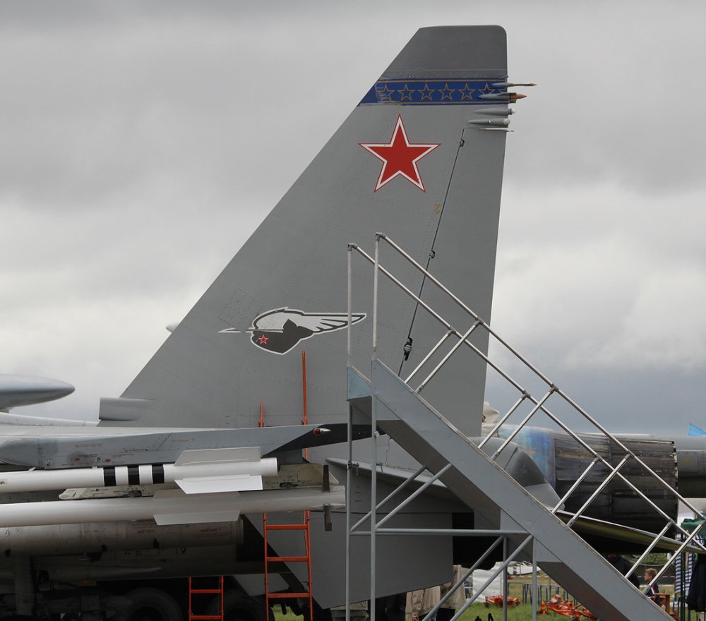

jsem našel, že tenhle fešák si hvězdy, hvězdičky a čísla stříkal sám... Něco mi říká, že to nebude asi úplně prdel udělat hlavně hvězdy správně vycentrované (aby bylo červené lemování všude stejné...), co na to profík? Ale jak je vidět, tak to asi jde...

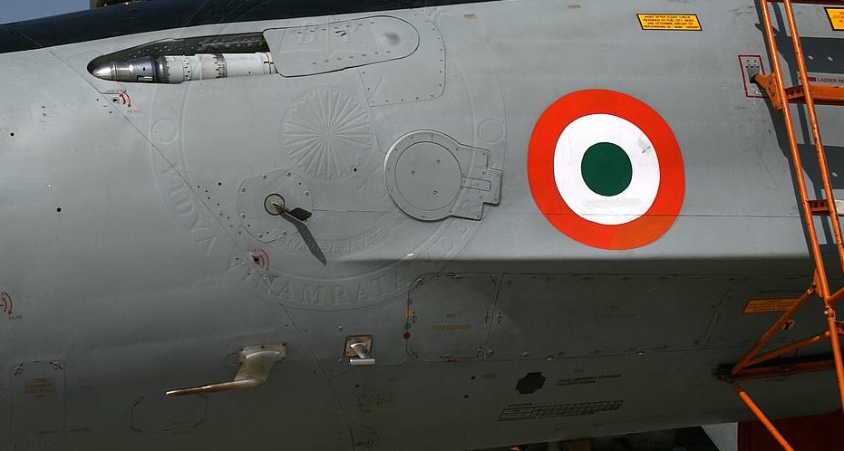

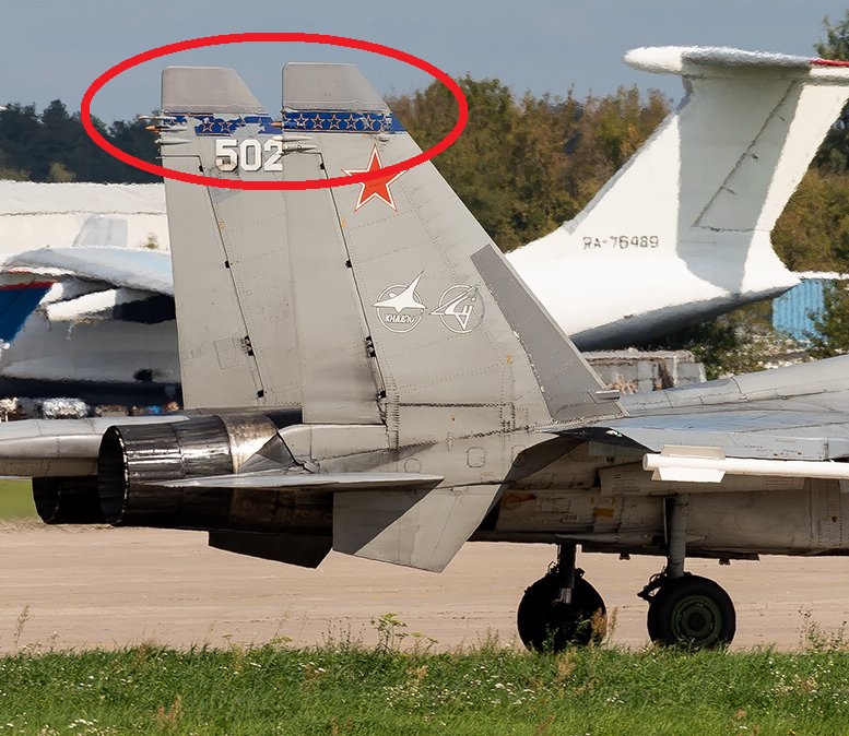

A teď jdu pro radu. Jak udělat toto? :?:
Napadlo mě buď zkusit nastříhat nebo skalpelem nařezat obtisky (za sucha) a ty tam pak nějak nalepit, nebo (asi lepší řešení) obtisky nejdříve nalepit a pak zkusit je párátkem potrhat? Na reál letadle to je asi nějaká nálepka, která se s časem odlupuje a odpadává - stříkané to určitě není...
jezekm
Příspěvky: 1278
Příspěvekod ondrej » 27 čer 2020, 10:04
No tak já vůbec nemám problém to vyřezat, ty hvězdičky, stejně jako čísla, se vyříznou jednotlivě. Ale problém je to usadit tak, aby byl lem rovnoměrný. Koukni k Robertovi na Siebla, tam teď dával moje masky na písmena a je to trašný opruz to trefit. Co se mě týká, klidně vyřežu co budeš chtít :-)
