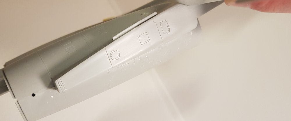

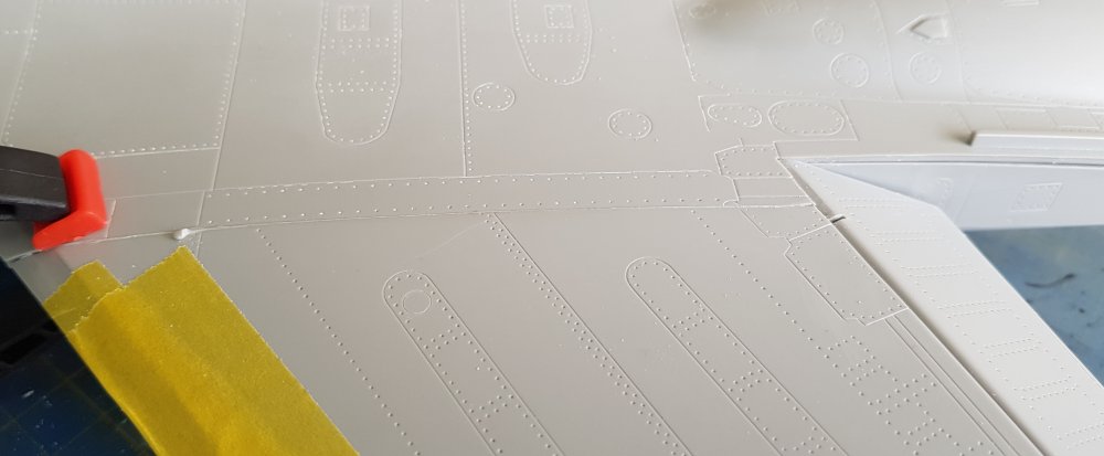

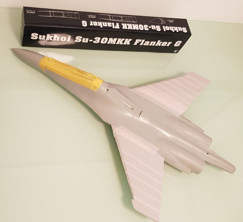

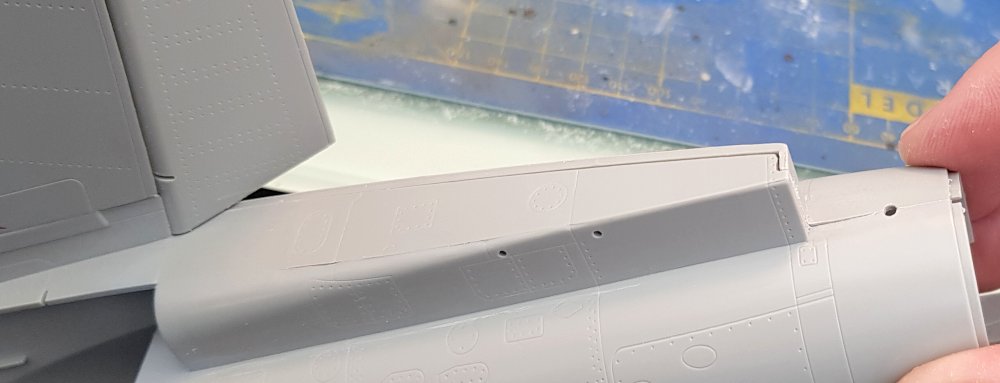

Takže popjedem. Trup. Nejdříve jsem přilepil křídla ke spodní polovině trupu a pak celý trup s tím, že jsem (pro mě) netradičně začal uprostřed = nejdříve jsem přilepil horní polovinu trupu v místech, kde jsou křídla. Na lehké přiložení, ani na přimáčknutí to nesedělo = brousit, zkoušet na sucho, brousit, zkoušet na sucho, brousit a pak už mi z toho málem jeblo :nuts: , takže na uklidnění lepit.
Obrázek Obrázek
Lepil jsem Gunze "S" kovým lepidlem, dal jsem ho tam pravda trochu víc a pak jsem 1/2 hodiny (jakože opravdu půl hodiny) držel a rovnal než to trochu ztuhlo... Výsledek žádnej hit zrovna teda. Ale alespoň se nějak podařila dodržet rovina křídla a trupu.

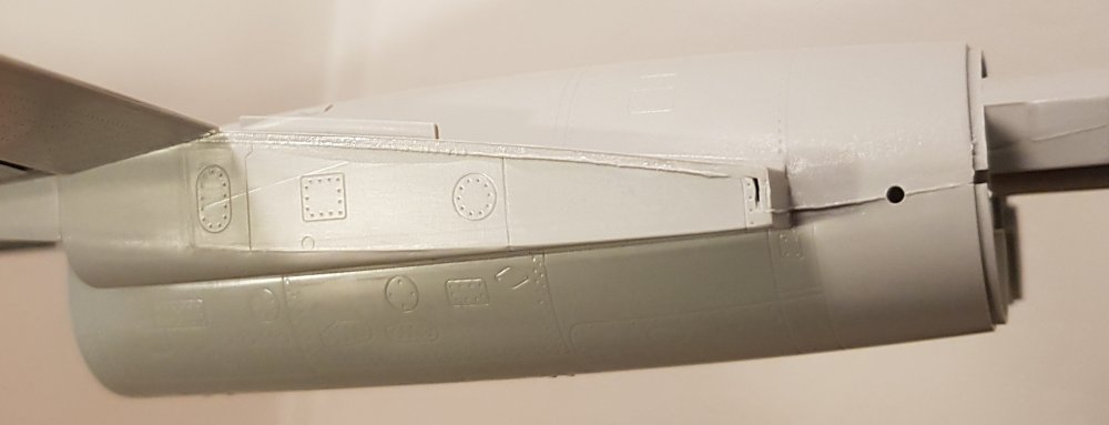

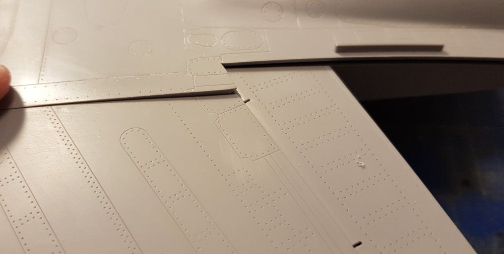

Zadní část:
Jen nasucho přiloženo + navíc je tam vidět nějaká technologická spára - viz detail.
Obrázek Obrázek
Přilepeno, líp to proště nešlo, nebo to neumím.
Vybroušeno až na "maso" (= na čistý plast bez čehokoliv) a znovu přeryto a "vopícháno". Zbytek po surfu. PS: na téhle fotce je druhá strana letadla proto jsou ty krytky přehozené.

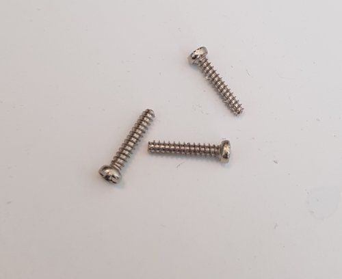

A ještě drobnost, celé je to potřeba (vzhledem k velikosti a váze) sešroubovat.

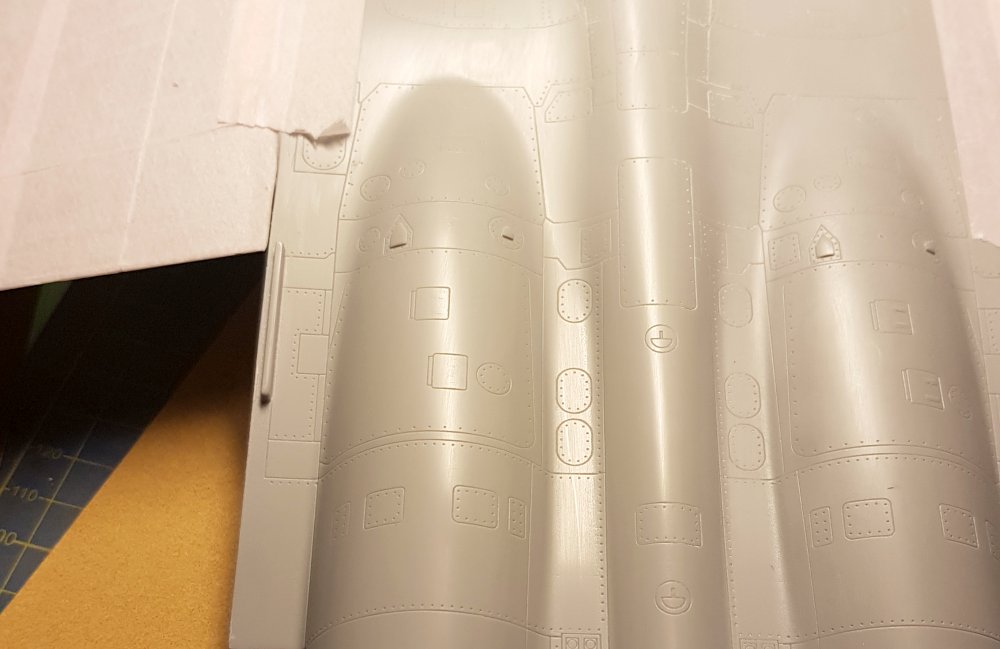

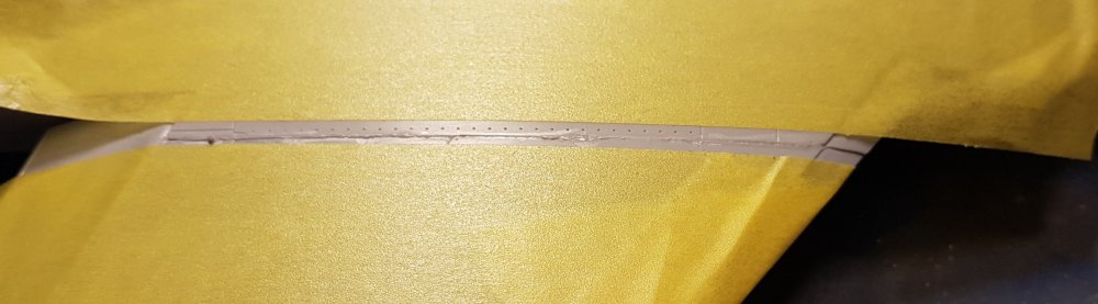

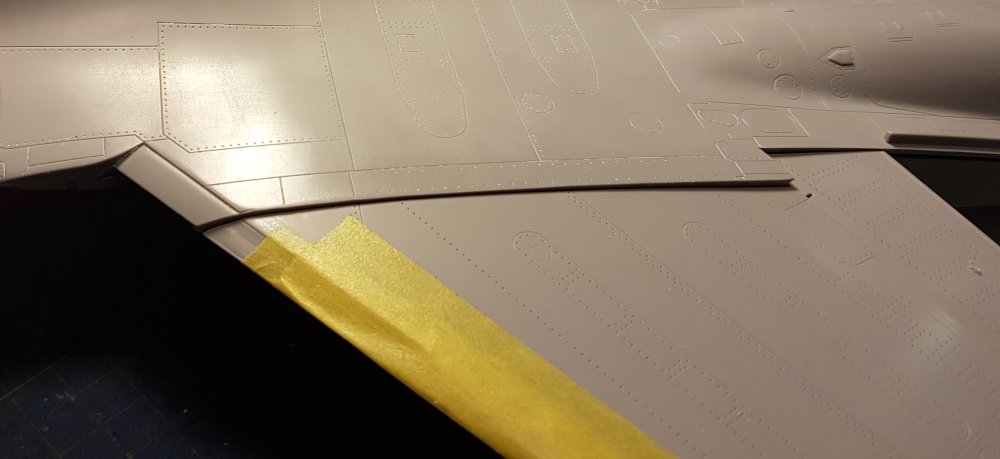

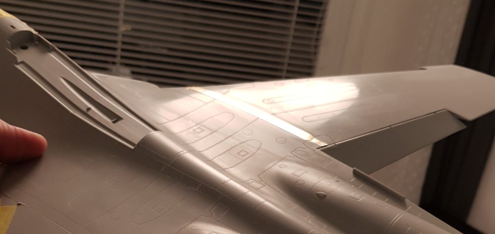

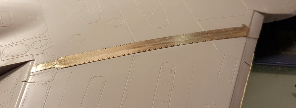

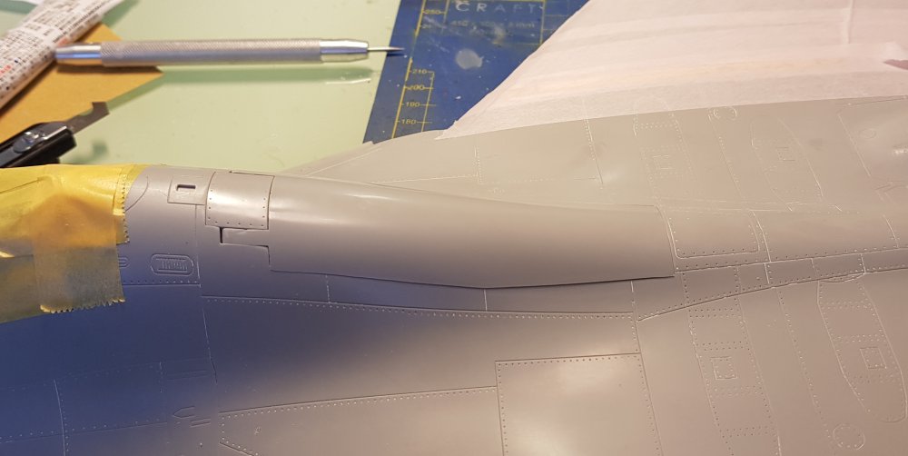

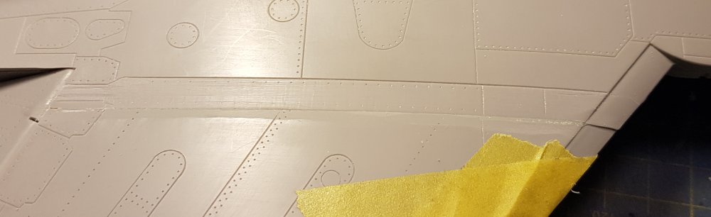

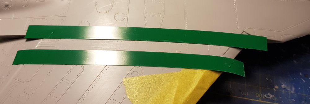

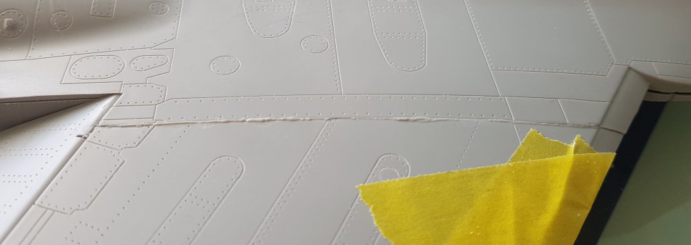

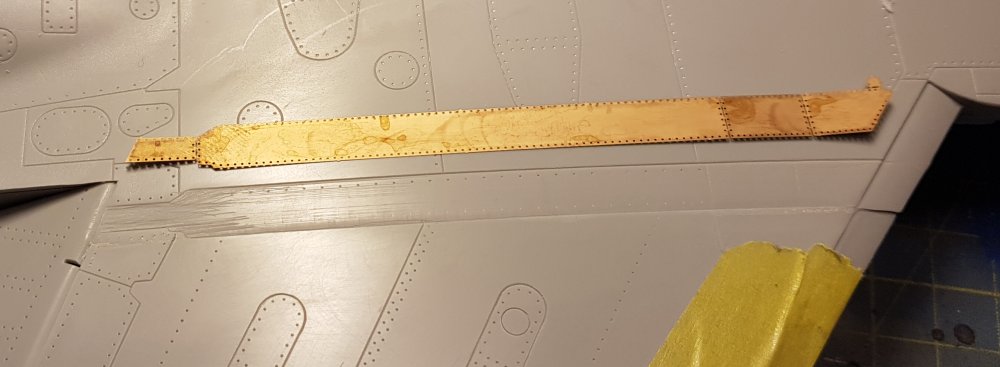

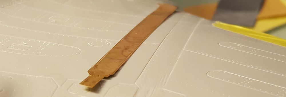

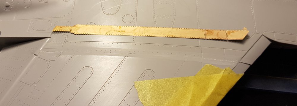

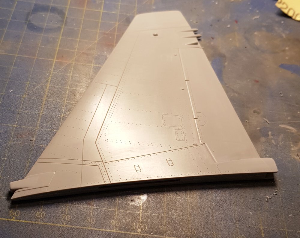

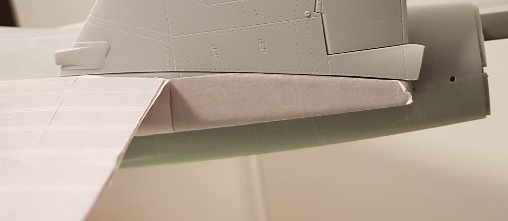

Křídla - oprava přechodu křídlo trup - hrál jsem si s tím celý večer. A tyhle řekněme "navíc práce" mě fakt nebaví...
Postup viz obrázky.
Obrázek Obrázek Obrázek Obrázek Obrázek Obrázek Obrázek Obrázek Obrázek Obrázek

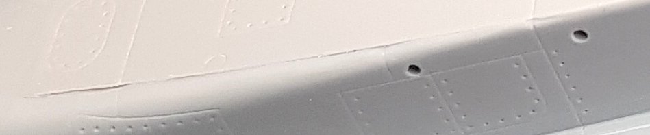

Ta spára vlevo na spodku tam vypadá, jako velká, ale je to z větší části spíš stín. Přesto si myslím, že tenhle lept bude na povrchu dost vidět a trochu se bojím, že to na tom jednolitém velkém plastu bude rušit.
Ke konci jsem to ještě celé přebrušoval a leštil abych se zbavil krupičky (popsáno dříve) na trupu a lesklo se to křídlo stejně jako trup, a navíc jsem to křídlo celé přeryl...
No a pak mě ještě čekala druhá strana :nuts: .
Hotovou plochu modelu jsem polepil páskou jen kvůli ochraně. A teď mě čeká předek a zadek. Ale už to má alespoň z dálky tvar letadla.

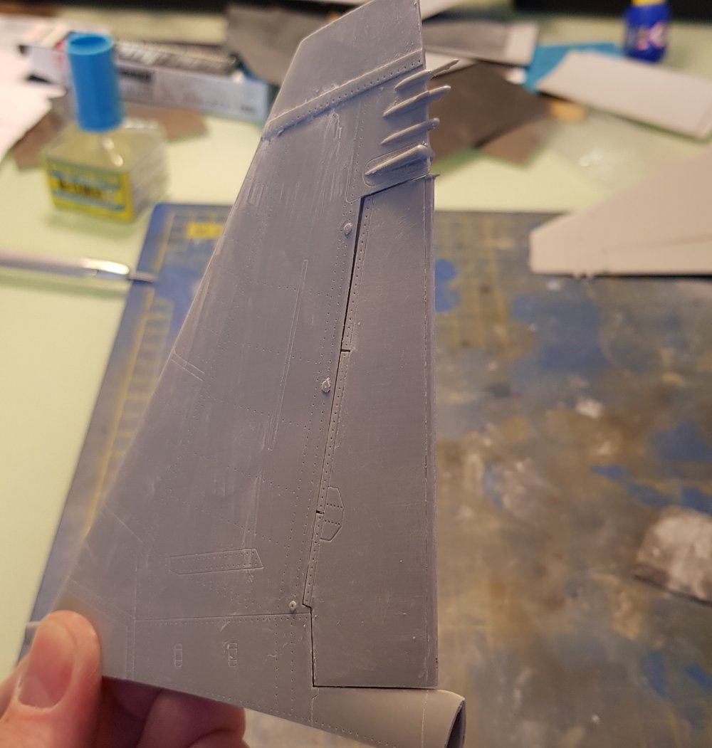

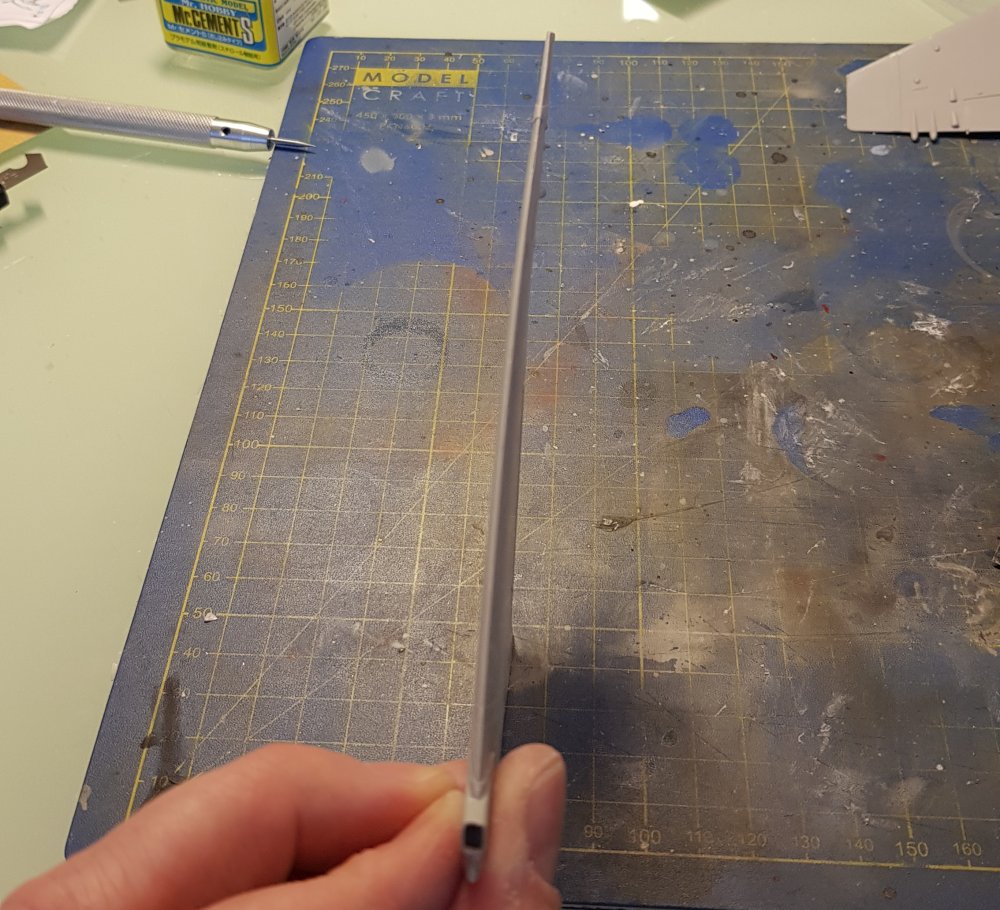

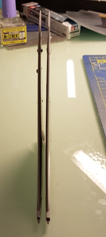

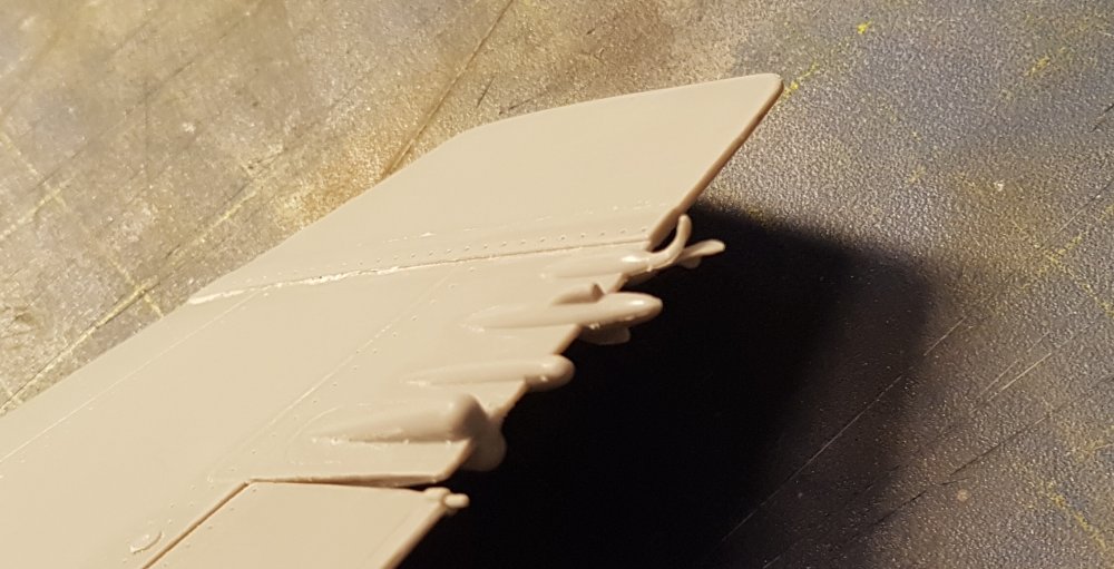

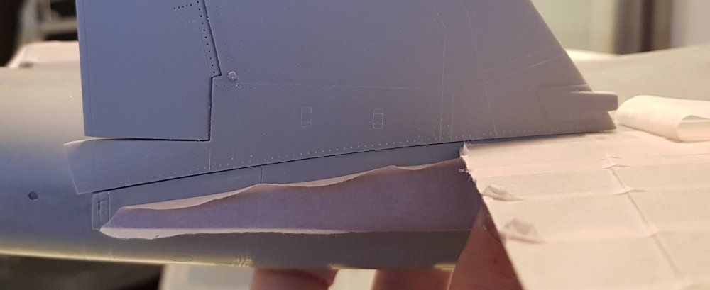

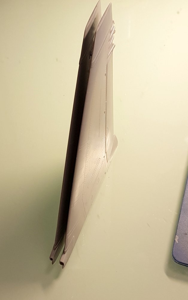

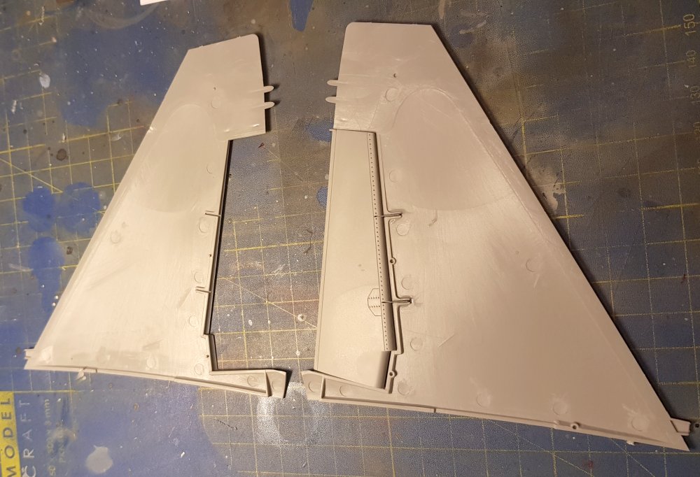

Jelikož mi trup trochu lezl krkem, tak jsem se pustil do SOPek.
Někde tady na fóru jsem četl příspěvek jiného zapáleného lepiče, který psal že lepí vše pomocí rozpouštědlového řídkého lepidla Gunze Mr. CEMENT S a nebo Tamiya EXTRA THIN a že není nic, co by neslepil... no tak bych chtěl vidět slepit tuhle kýlovku tak, aby se "kormidlo" pořád hýbalo. Takže na řadu přišla stará dobrá (trochu zavadlá) Revell Contacta, na kterou stejně nedám dopustit...
Tak teď nevím, jestli to bylo lepidlem, plastem, nebo levejma rukama, každopádně jedna SOP byla křivá!
Takže starý dobrý fén + ohořelá ruka = křídlo srovnané, ale to zase vyvolalo jinou nehodu, což ale půjde opravit.
Celovečerní práce ve výsledku: SOP jsou srovnané tak, že stojí rovně na stole, přeryté, přebroušené a vyleštěné a jako bonus navíc - kormidla se stále hýbou =D> , tak cajk.

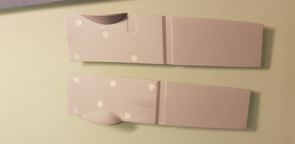

Příspěvekod jezekm » 31 kvě 2020, 20:29
SOP jen na sucho položené na trup - pravda stálo to trochu broušení, ale od pohledu je spára všude stejná = po přilepení a přitlačení to snad bude sedět jak má.

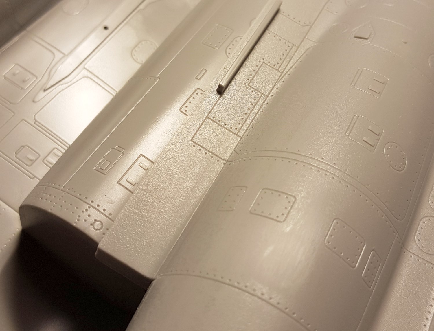

Tady s tím zadkem jsem si s tím dal trochu víc záležet, protože předpoklad je, že tam budou leštitelné barvy a těm by krupička asi vadila. A ve výsledku se na tuhle část dívají skoro všichni a dost se podle toho hodnotí.
Původně tam byla dost hrubá krupička na povrchu:
Už jsem to na začátku jednou hrubě "přelízl" smirkem, ale pořád je co brousit a leštit a přerývat..., tady je levá strana po první fázi.
Vydlabat a přilepit lepty (ty tam budou asi trochu dělat neplechu), pak ještě druhá strana (prostě práce na celý večer):
a výsledek:

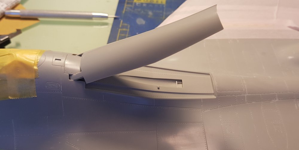

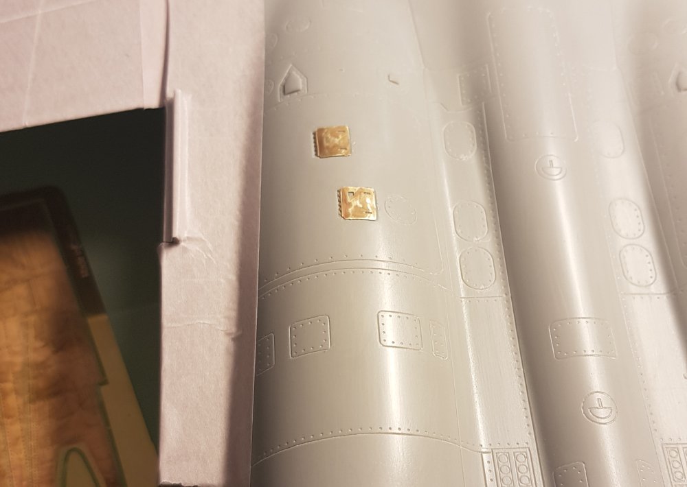

Co jsem ale věděl hned, tak to, že "štít" bude zavřený. V podstatě jsem brzdu nikdy, nikde (kromě demonstrativního předvádění a přistání) neviděl otevřenou a navíc to podle mě dost narušuje celkovou siluetu letadla. I když je ve stavebnici mechanismus na otevírání (bylo by to pohyblivé), přilepil jsem to tam "na tvrdo" - sedl tam docela pěkně (na obrázku je jen nasucho položený).
Obrázek Obrázek

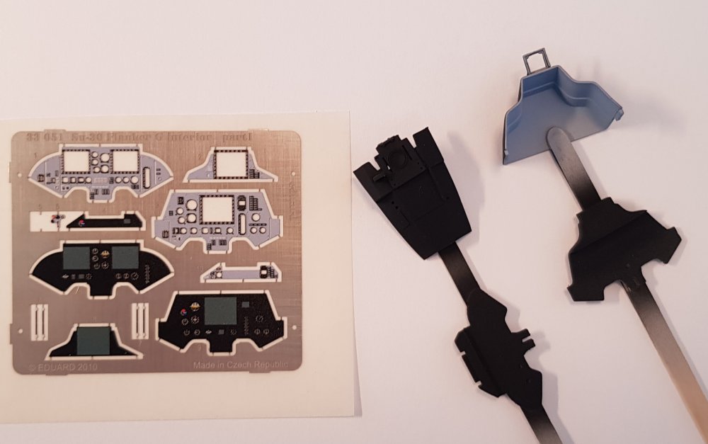

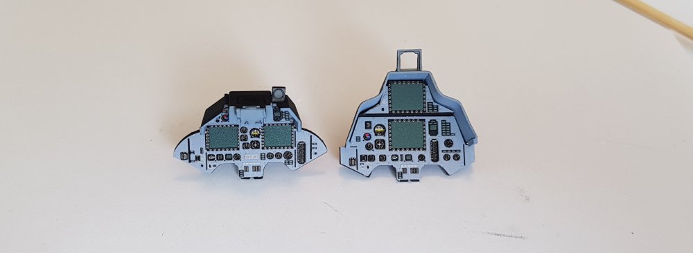

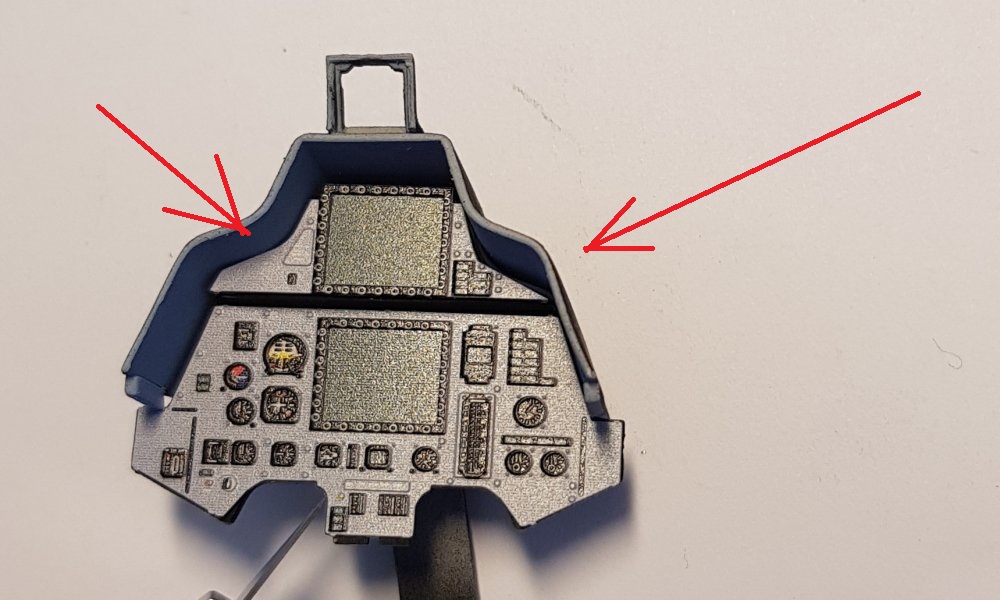

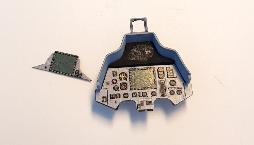

Přístrojové desky
Už mě nebavilo brousit povrch, tak jsem se vrátil k drobotině... Zase jsem nebyl ale úplně nadšen z výsledku a nakonec jsem se musel už nasrat! :angry:

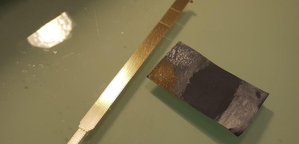

Původní desky v porovnání s lepty. Takže oškrábat do roviny a přefouknout černou, kryty(clony) modrou. Rastr na leptech je vidět v podstatě i okem - fotka to samozřejmě dost zvětšuje.

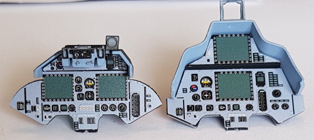

První vrstva nalepena a jelikož nevěřím tomu "samolepící lept"-, tak jsem to raději zafixoval sekunďákem i když přez tu vrstvu lepidla to moc nedrželo, no ale není to namáhaný spoj. Už tady jsem si všml, že je jiný profil vlevo a vpravo - ale zase jsem tupě věřil, že v Eduardu vědí co dělají a lepil dál...
Obrázek Obrázek
Jenže chyba, do clony to nešlo vlepit:
Takže jsem ten samolepící lept přilepenej sekunďákenm serval a oříznul - no zkuste si řezat dvouvrsvý barvený lept... taky na hlavu. :nuts: Nakonec jsem raději vlepil desku do clony samostatně a ten vrchní díl zapasoval až do výsledku:
Obrázek Obrázek
Druhá deska byla OK.
ve výsledku to nevypadá špatně "z dálky", z blízka to už taková radost není.
Obrázek Obrázek

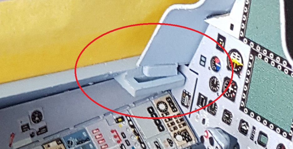

No a teď přišlo to nasrání, kdy je skoro lepší všechno vyhodit z okna a zapomenout...

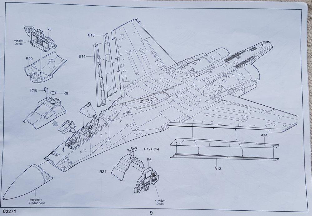

Návod hovoří jasnou řečí: slepte sestavy desek a clon a ty celé pak vlepte do draku - jenže to NEJDE - prostě se tam nedají dát (ani ze strany, ani jinak zasounout - ty desky přečuhují, jsou širší) aniž bych musel něco ulomit - tady asi řídící páky a ty jsou tam natvrdo... :angry: Ach jo!
Obrázek Obrázek
Navíc, je tam hrozný nemodelový závěs té clony - to bude muset také přijít pryč. Na reál fotkách nic tak hrozného není...
Tak tohle opravdu nevím (jak to tam mám vlepit abych to nemusel celé rozřezat)- někdo nějaký návrh? Někdo, kdo to třeba lepil?
jezekm
Příspěvky: 1278
Příspěvekod PetrB » 06 čer 2020, 14:19
Závěs a kolík odříznout, začistit a znova nabarvit. Když to budeš řezat tak si před tím okolí "vymaskuj" páskou aby jsi snížil riziko poškození leptů atd. Je to dvaatricetina, velký jak kráva, takže by to mělo relativně pohodlně jít. ... poučení pro příště - 2x měř (no i víckrát :-)) a jednou řež (lep)..
PetrB
Příspěvky: 2386
Registrován: 05 úno 2006, 22:35
Bydliště: Praque, Czech Republic
Příspěvekod jezekm » 06 čer 2020, 15:04
Jojo, s kolíkem a závěsem si poradím, nějak tak jak jsi to psal jsem si to i představoval - dik.. Jde mi spíš o radu, jak dostat ty komplet přístrojovky (už vlepené do clon) dovnitř do trupu. Jsou širší; na obrázku jsou na jedné straně na trupu jen položené. Nemusím to vyřešit hned, jiné práce je dost, ale jednou...

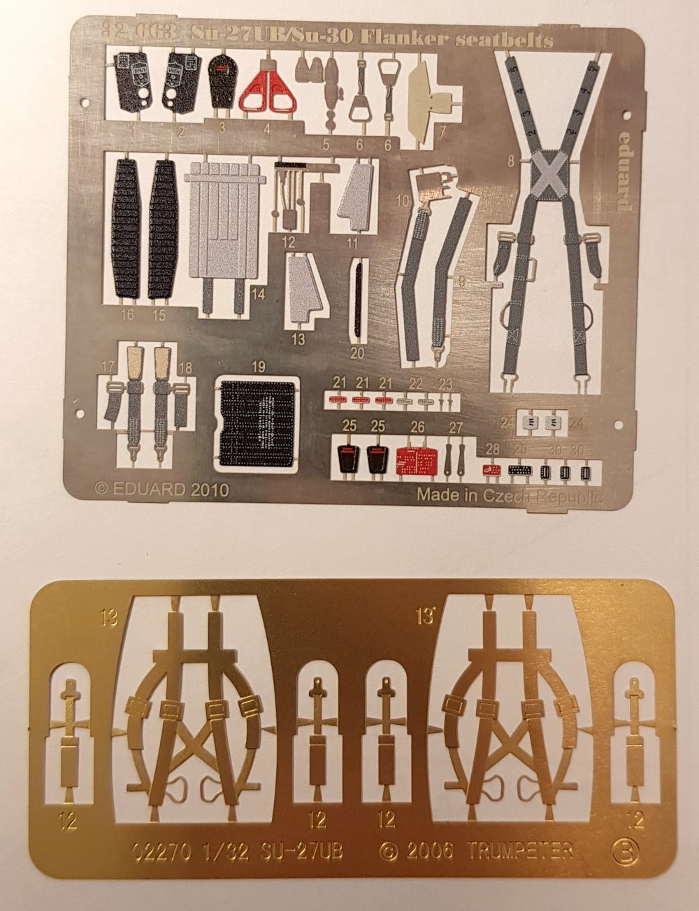

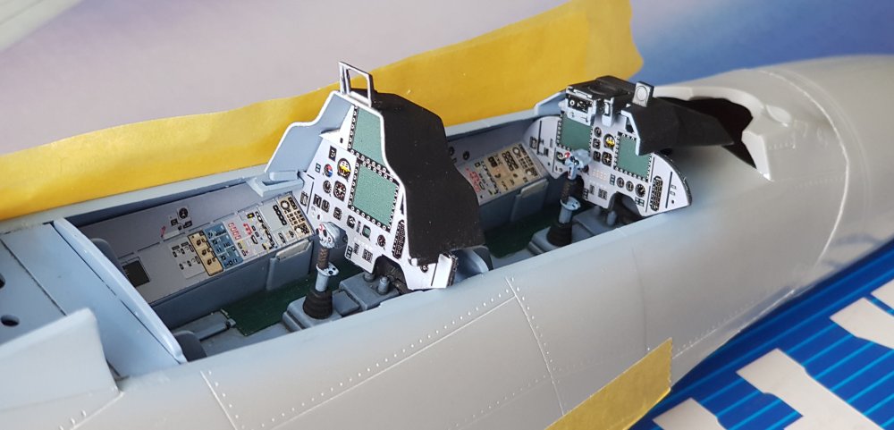

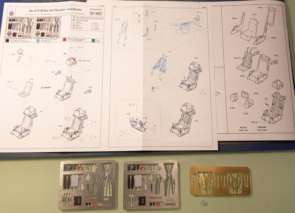

SEDADLA:

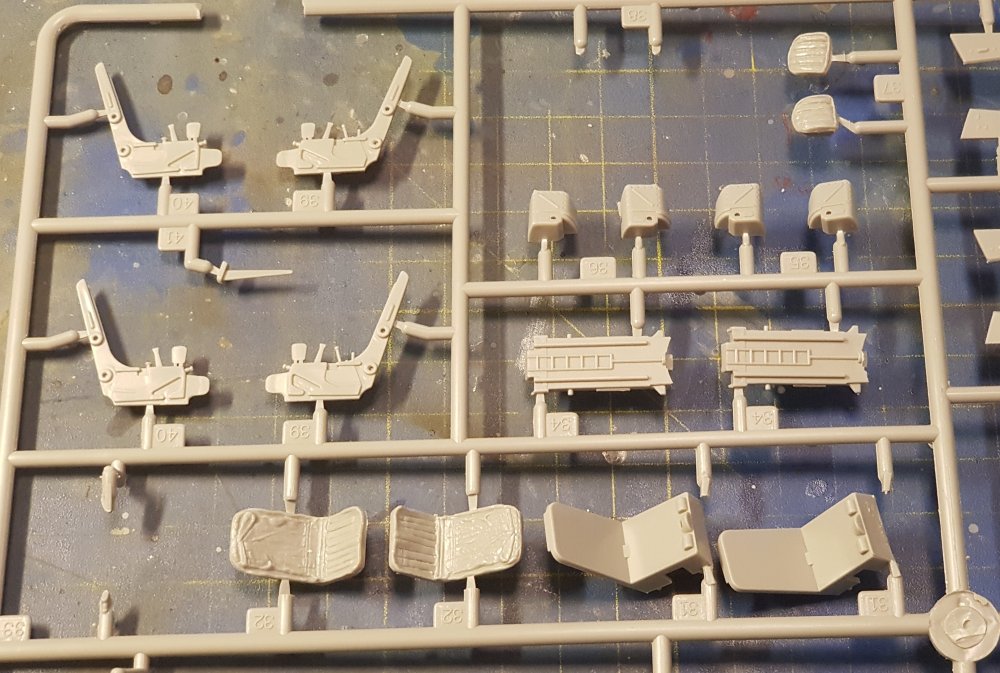

Výchozí stav - tady lepty Edy vypadají dobře = řek bych o 2 třídy lépe, než od Trumpety, snad to bude i lépe sedět než zbytek interiéru.
Návod od výrobce je vpravo (celkem 10 dílů + 2 lepty), nahoře Eda (10 původních dílů + 30 leptů) na každou sedačku.

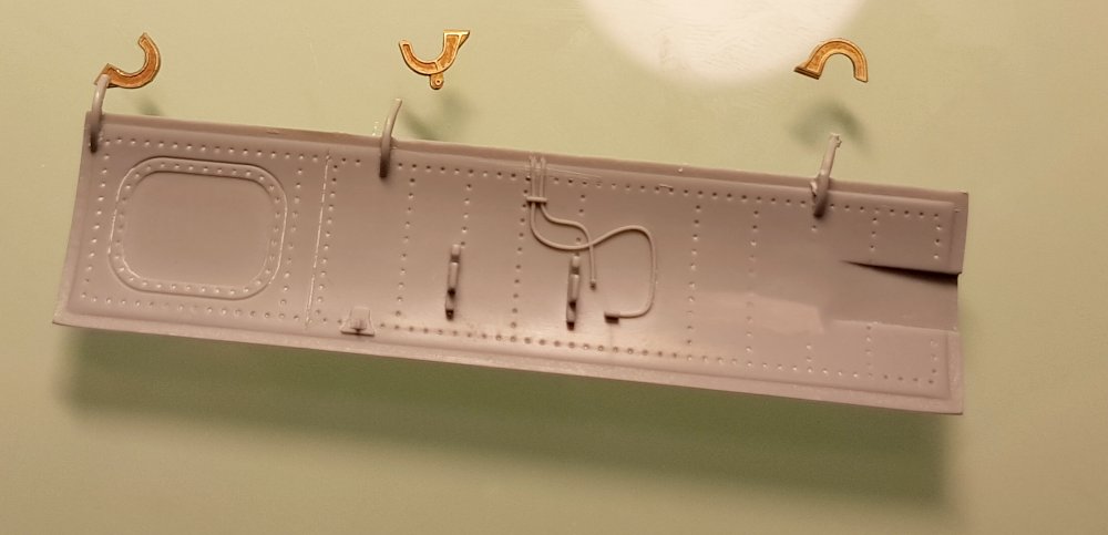

KRYTKY:
Tak na té přední krytce v místě, kam ukazuje šipka byla docela hluboká stopa po vyhazovači - nemám nafoceno - takže brousit, brousit a nakonec leštit - vzal jsem rovnou leštěnkou i drohou stranu.

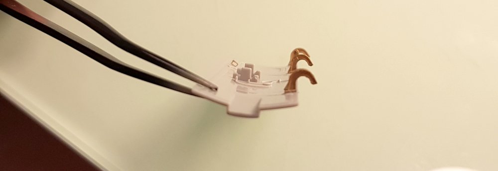

Lepty se skládají (viz foto) - ty původní úchyty jsem odřízl, až když se povedlo udělat ty nové.

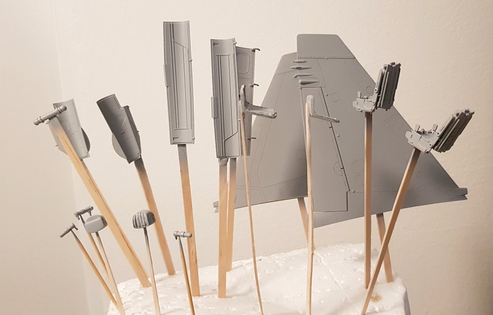

Drobotina v surfu:
Drobotina v barvě:
