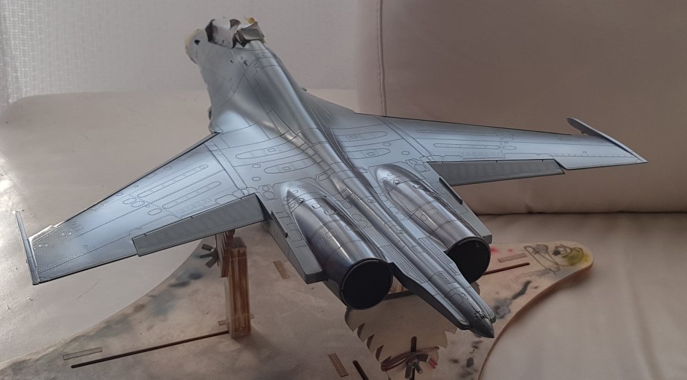

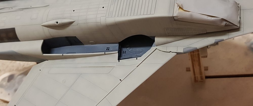

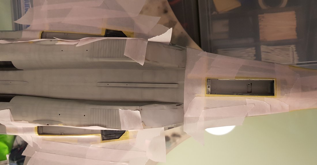

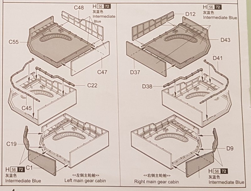

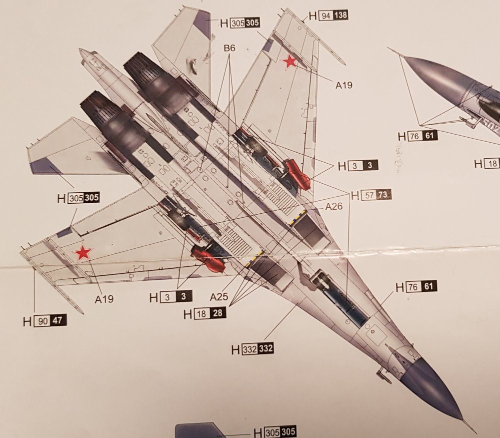

Podvozkové šachty jsem vymaskoval nějak podle obrázků:
Zamaskováno:
Obrázek Obrázek

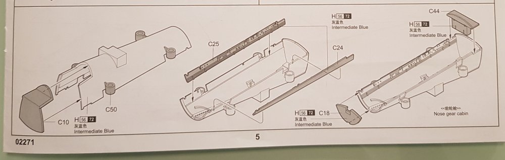

Opět chyba v manuálu - někde se uvádí H056/C072 - Intermediate Blue a jinde (na barevném schématu) H057/C073 - což je US NAvy Gray - takže i podle obrázku je správně ta modrá....

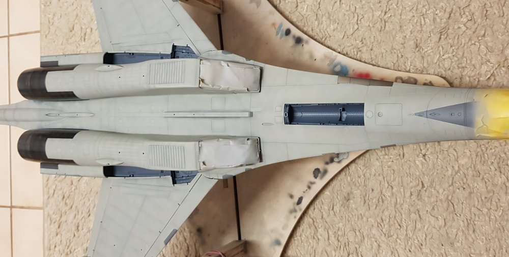

Stříknuto:
Obrázek Obrázek

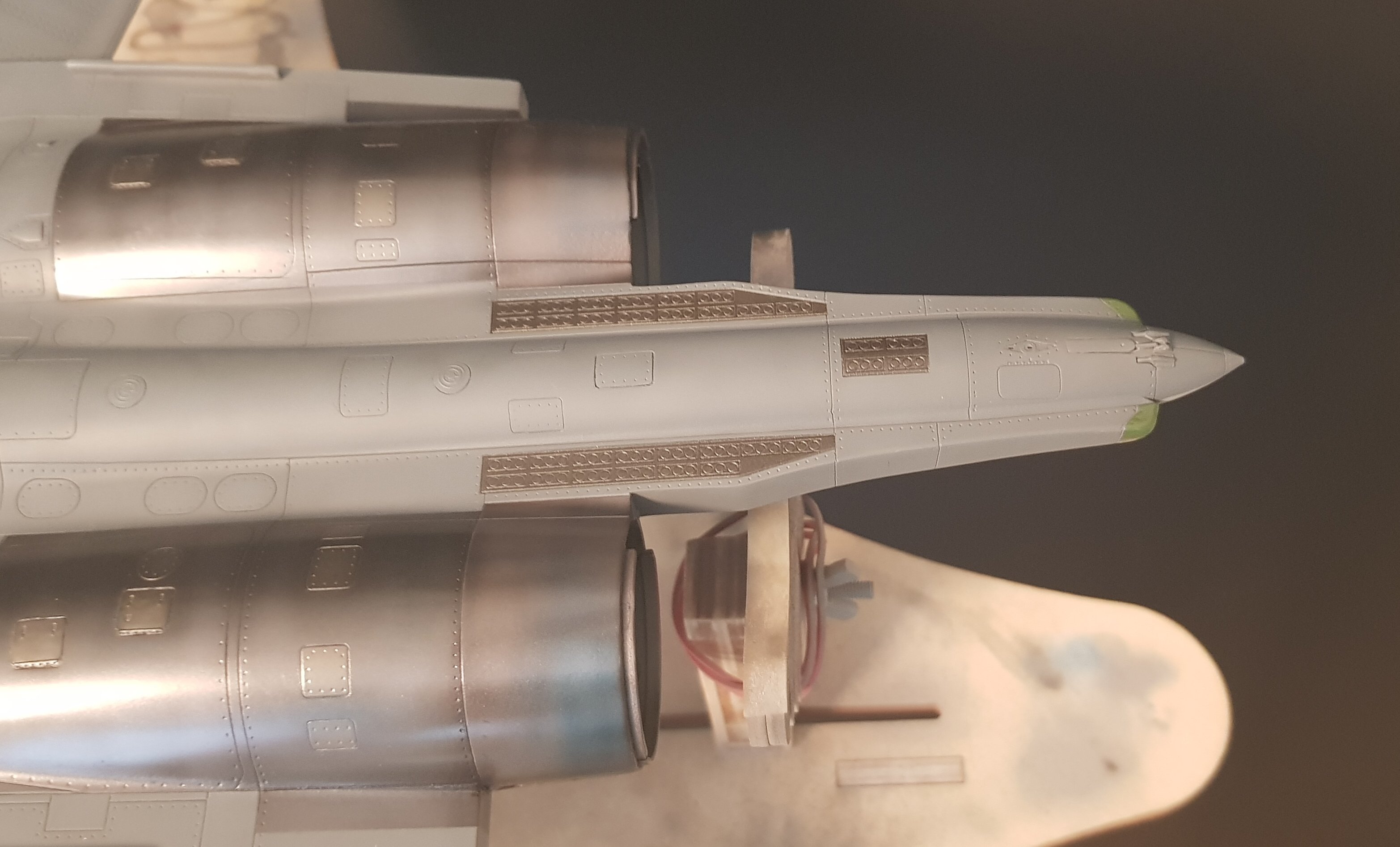

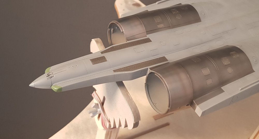

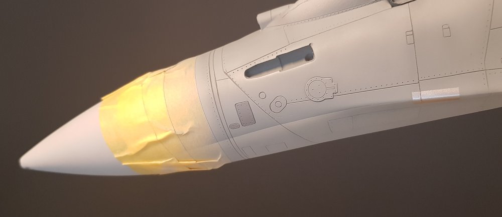

Krytky na čumáku:
Obrázek Obrázek

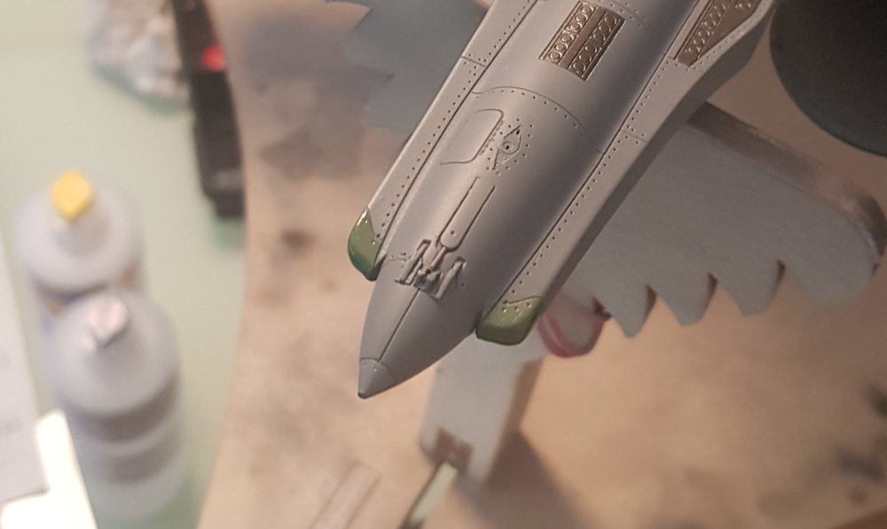

Zelené krytky na ocasu:
Obrázek Obrázek
V manuálu jsou sice označena jako šedé, ale na obrázcích jsou zelené - odstín jsem uzvolil stejný, jako je na kolech - viz toto foto. Píšu to proto, že odstín na fotkách nahoře je nějakej divnej, ale je to ta barva jako na kolech.

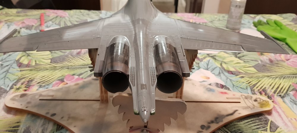

Příspěvekod jezekm » 10 říj 2020, 22:07
No a tady ještě na 2x lak (spodek, vršek) - ze spreje... Pistolí bych to dělal tejden.
Obrázek Obrázek Obrázek Obrázek Obrázek Obrázek
Pozn: spreje/laky se požívají/nanášejí tak, že se musí model jakoby obstříknout - tedy stříkat se začne mimo model, přejede se přez model a stříkání se ukončí až mimo model - jinak řečeno začátek a konec střiku je mimo model. Sice se dost matroše vyplýtvá, ale vrstva je jednolitá a nejsou tam nežádoucí kapičky...

Příspěvekod jezekm » 24 říj 2020, 21:07

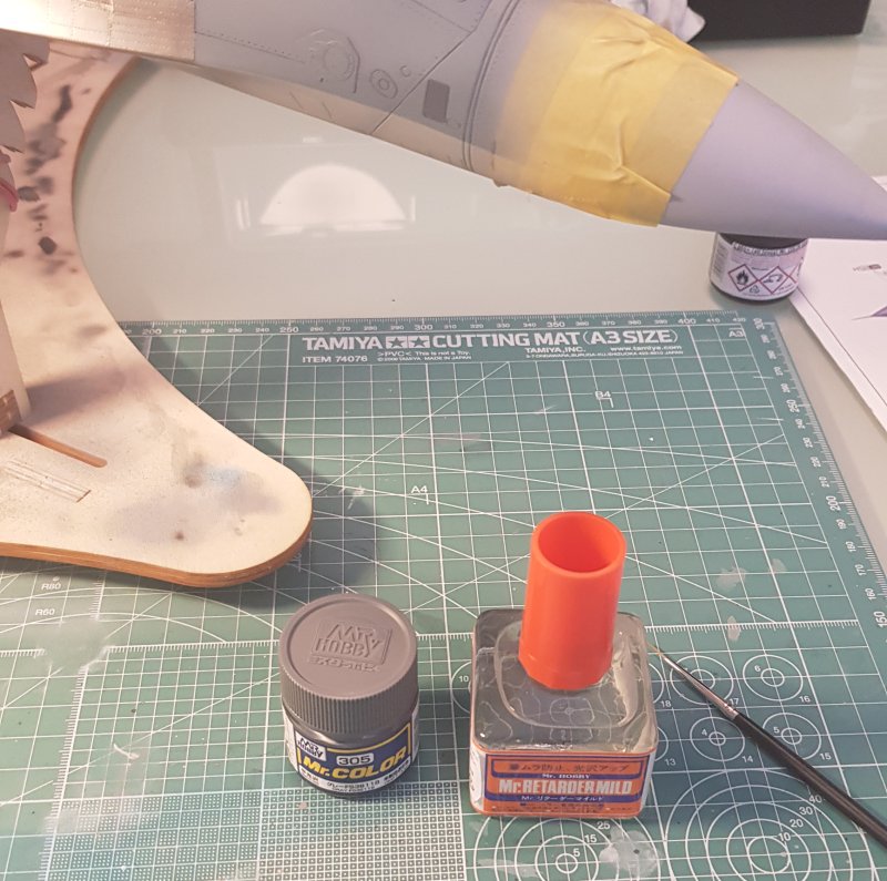

Tady jedna moje chyba.
Nevím proč jsem si myslel, že tento klín dole na čumáku je v barvě krytek?
no možná podle těchto starých fotek:
Ale tady už je vidět, že je to světlejší...
Opraveno - opět večerní "blbé světlo", ale je to odstín té horní barvy.

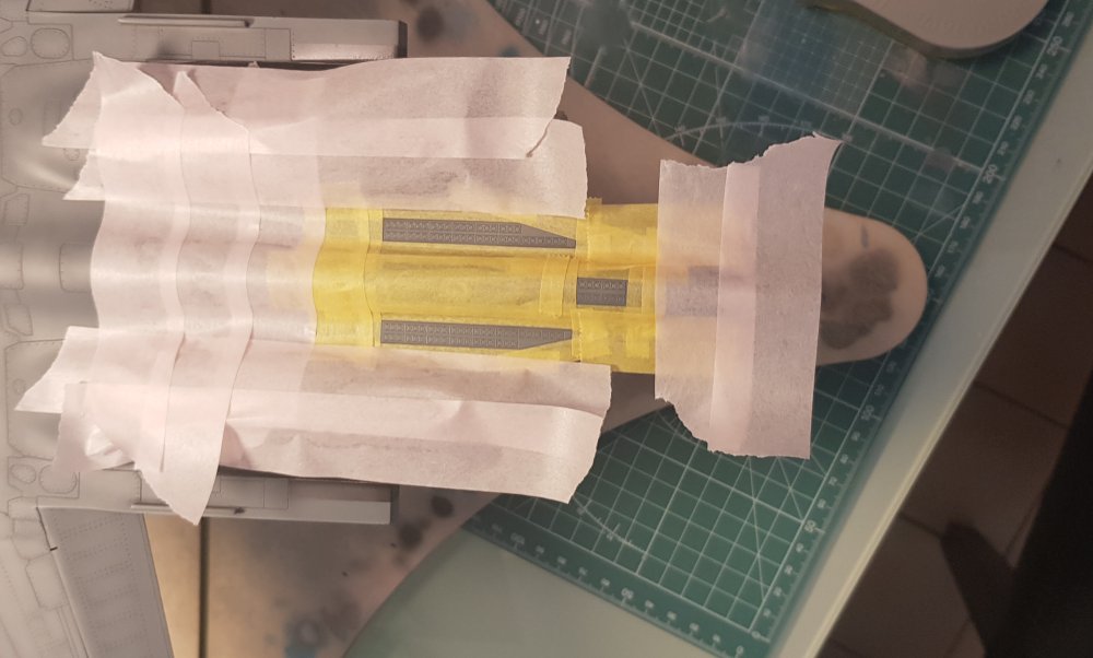

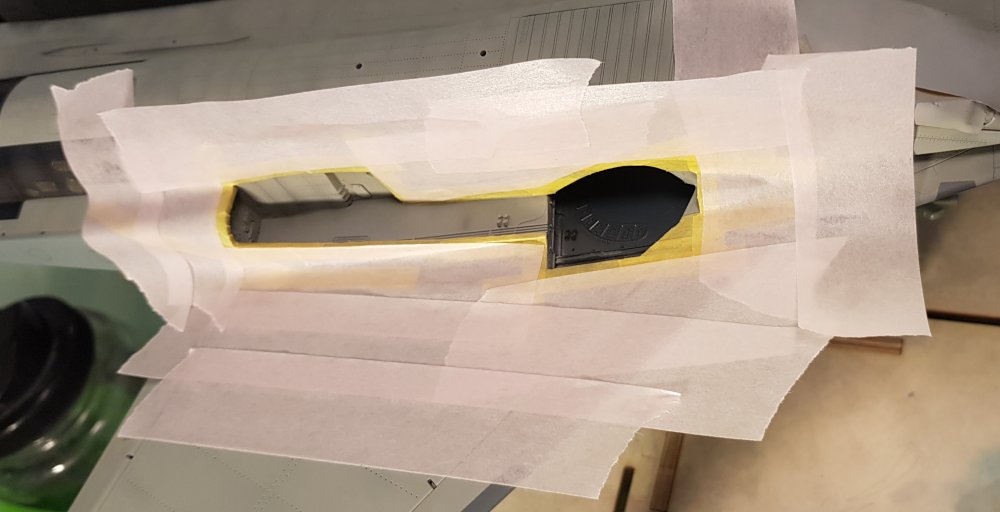

Vymaskování kabiny.
Jelikož je to potřeba stříknout z obou stran a T-face se nedělá (a ani nikde jinde jsem oboustranné masky nenašel - zase na druhou stranu se mi to ani moc nechtělo hledat), použil jsem 2 stejné sady od EDY a vymaskoval zvenku a zevnitř - jen se to musí dělat zrcadlově a trochu to posunout.
Ale už teď předpokládám, že vzhledem k šířce kabinky a úhlům (zkreslení) to bude vidět... No co už, nějak to dopadne!

Tie podvozkove sachty su urcite sede.
Nie modre. Ja pouzivam gunze c-73.
A tie masky tak isto pouzivam dvoje. Alebo vyrezavam.

davidSK píše:Tie podvozkove sachty su urcite sede.
Pri takejto mierke to nie je problem.
Nerozporuju to; ty sachty jsou u různých letadel různé (myslím barvu), ale zrovna tahle "moje" 502ka má modré (i podle manuálu) - viz fotky. Šedá C073 je barva na podvozkové nohy (také podle manuálu) - a i na fotkách je vidět i ten rozdíl...

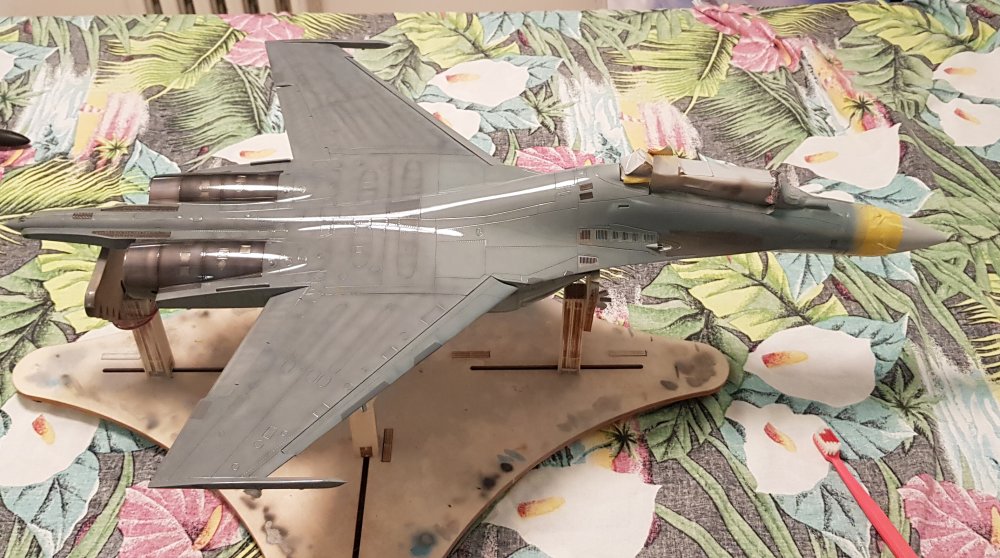

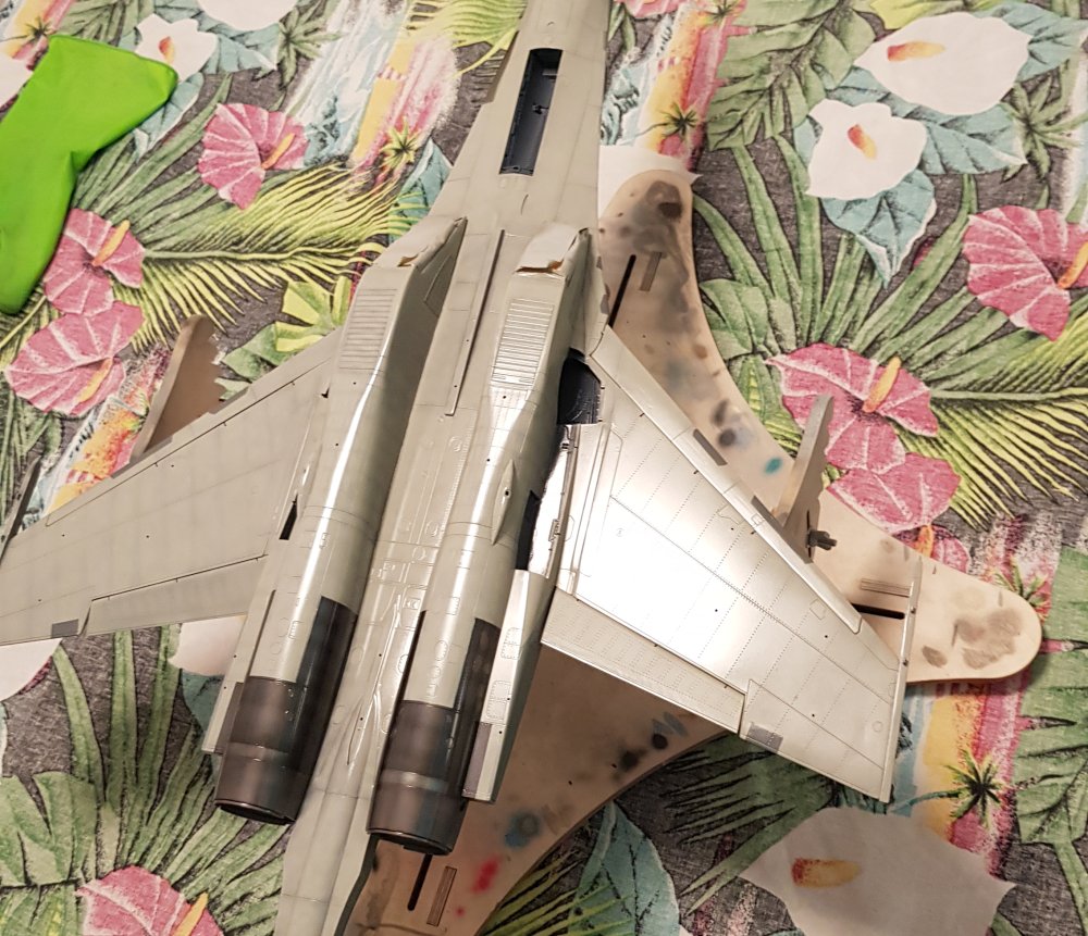

Příspěvekod jezekm » 25 říj 2020, 23:05
No a nyní několik příspěvků o tom, že i modeláři mají své dny, kdy se úplně nedaří...
Jedná se o přilepení SOPek.
Na letadle je vidět, že SOP přechází plynule do trupu, je tam jen linka paneláže (ale vypadá to skoro jako z jedné části jednolitě). A ten spodní stabilizér (nebo co to je) tam má odsazení.
No a tak nějak jsem si to představoval, že to na první dobrou jedním máznutím lepidla udělám... Ale nějak to úplně to nedopadlo [-X
Teď když na to koukám zpětně, tak jsem udělal několik chyb - no nic chybama se člověk učí, alespoň si to budu to pamatovat. Obecně asi největší chybou v této fázi bylo zalakování povrchů - lak je dost tvrdej na to aby se s ním nějak slušně pracovalo, ale dost citlivej na lepidlo - viz dále.
Nasucho (tak jak jsem psal v předchozích příspěvcích) ty SOPky seděly celkem pěkně, paneláž vypadala ok, prostě OK - viz foto.
Můj názor ()a nikomu ho nevnucuji je, že tyto velké díly je potřeba lepit pořádným rozpouštědlovým lepidlem (Revell Contacta) a nechat to proschnout, aby to drželo. Rozuměj tomu tak, že samozřejmě používám i klasický Skový svařovací lepidlo, ale jeho výhoda je u nových stavebnic, kde všechno pěkně lícuje - přiložíš, zamázneš, chvíli podržíš a paráda spoj. Ale v tomto případě to zrovna extra moc nelícuje (přece jen vychází se z 20 let staré stavebnice) a ten spoj je velký a měl by držet. Píšu to jen abych si obhájil použití starého Revella s jehlou.
Takže vycentrováno a přilepeno.
jezekm

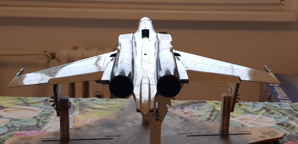

Příspěvky: 1278
Příspěvekod jezekm » 25 říj 2020, 23:13
No jak asi tušíte výsledek byl dost katastrofa. Což je ale u mě normálka. :)Jak se říká - chce to klid a nohy v teple.
Raději jen obrázkově - foceno pod různám světlem.
jezekm
