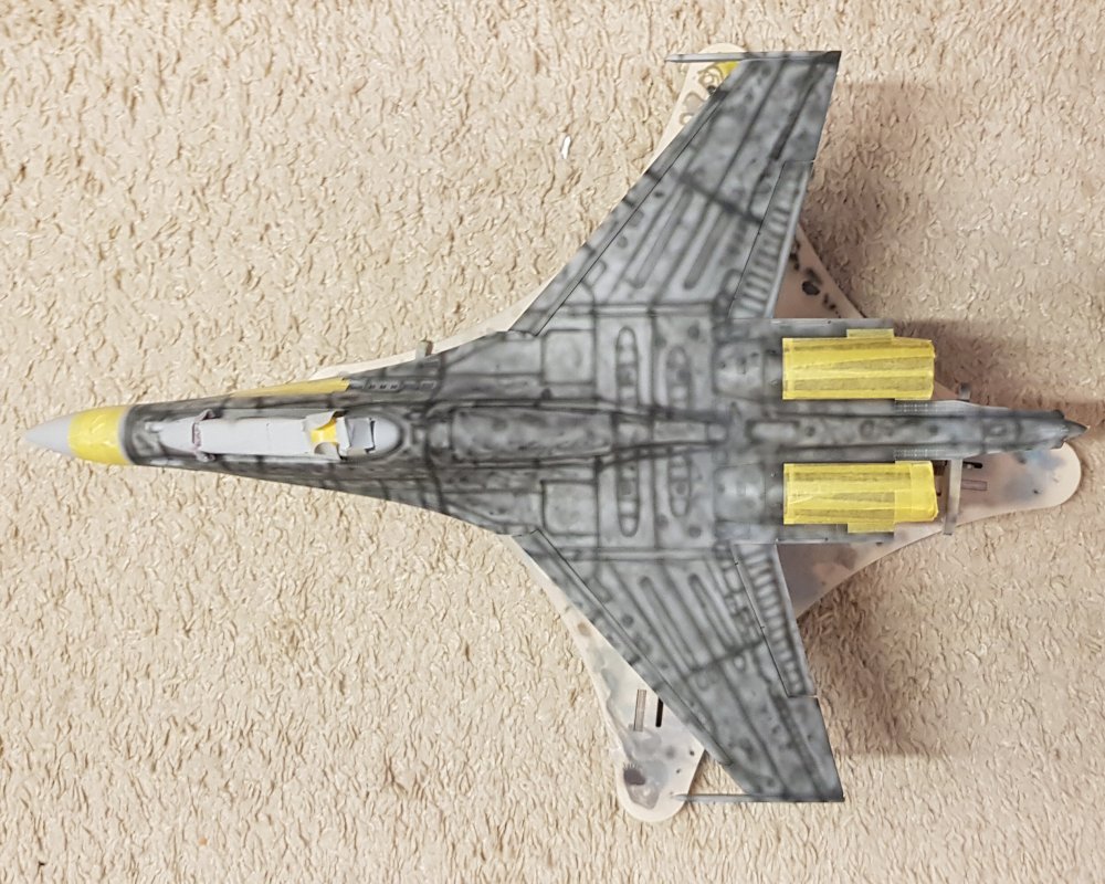

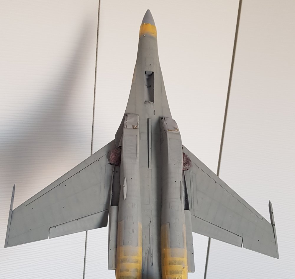

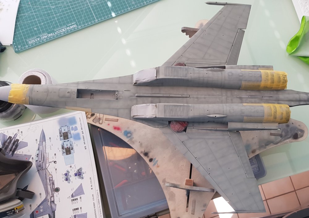

Kamufláž spodek.

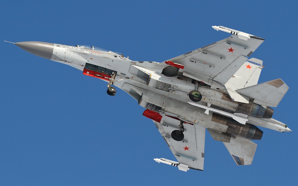

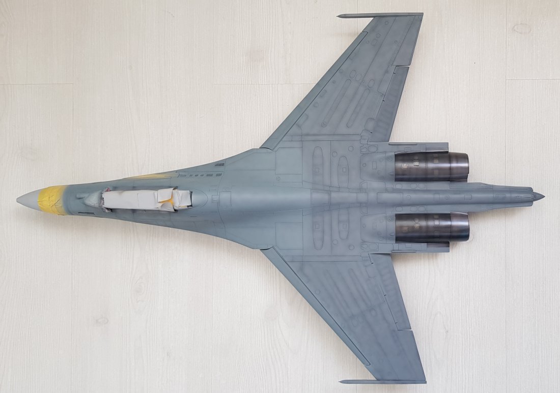

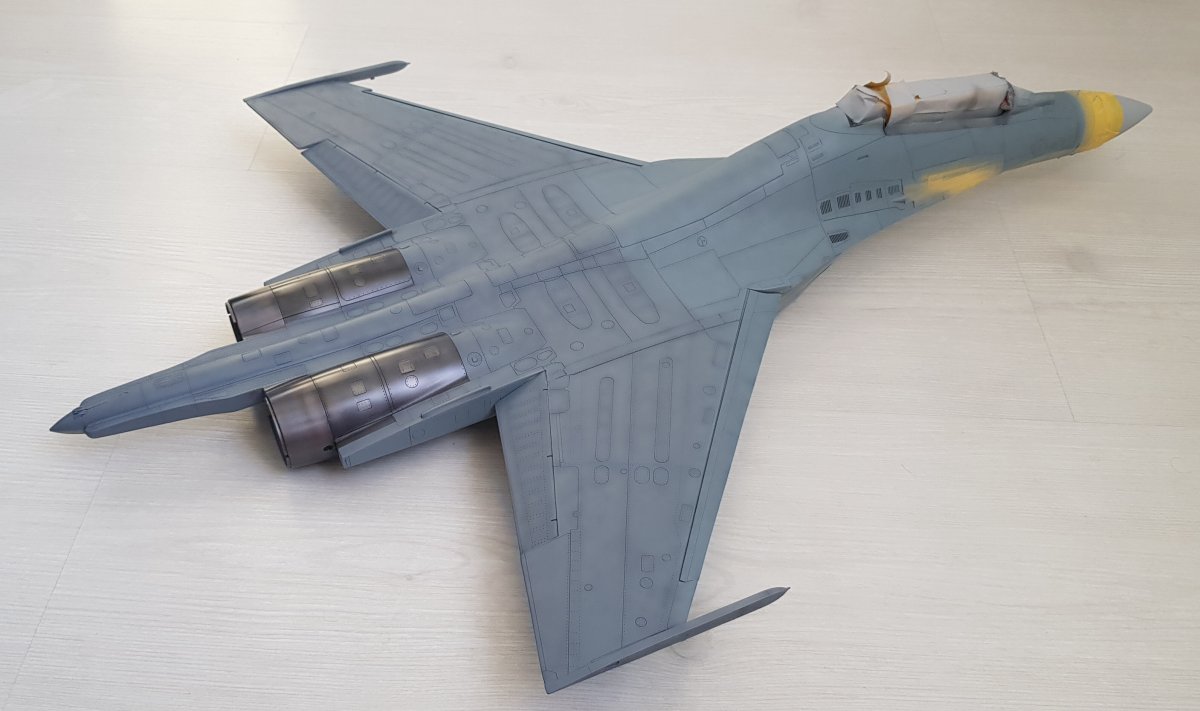

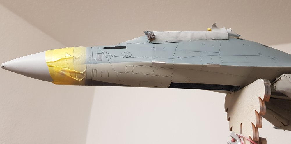

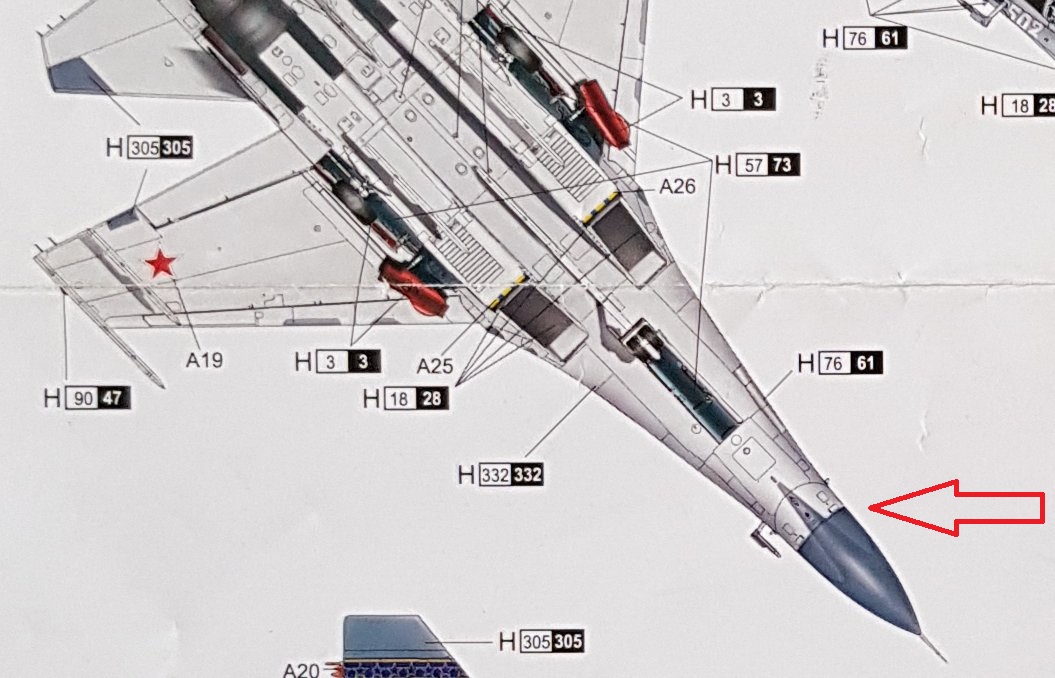

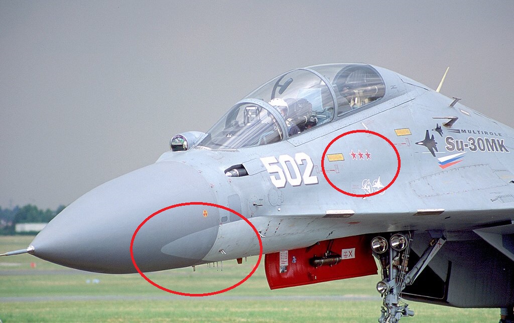

Z mojeho drobného fotografického průzkumu vyplynulo, že někdy v roce 2009 bylo letadlo přestříkáno a asi i umyto; začíná to fotkami z leteckého dne MAKS 2009. Domnívám se ale taky, že nenastříkali spodek letadla. Na původní kamufláži byl na radaru půlkruh, který dole přecházel ve špičku. Pokud by stříkali i spodek, toto by určitě přestříkali - navíc to jako nová barva nevypadá.
Obrázek Obrázek Obrázek
První totka je rok 2006, ta zespodu asi 2019.

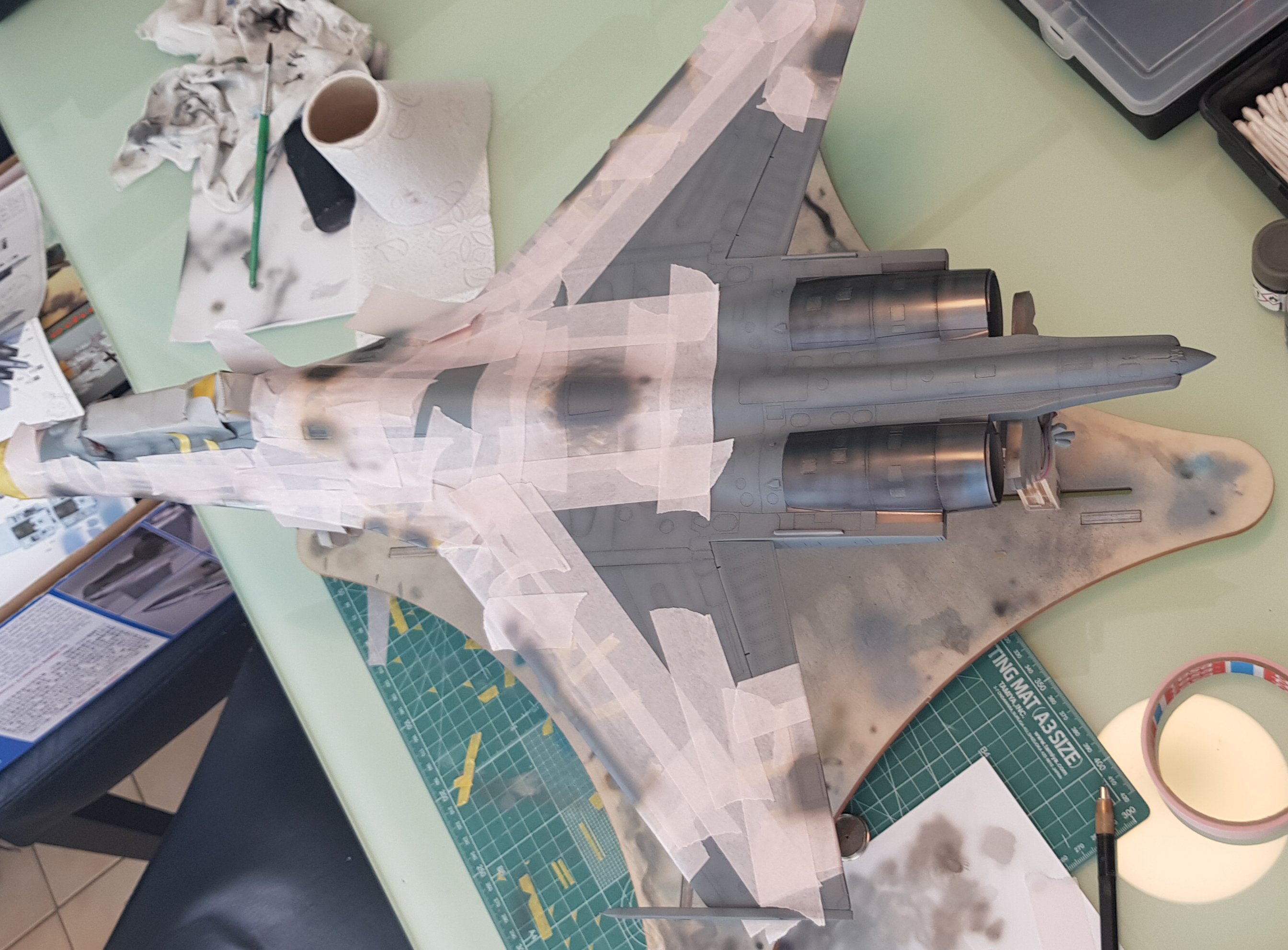

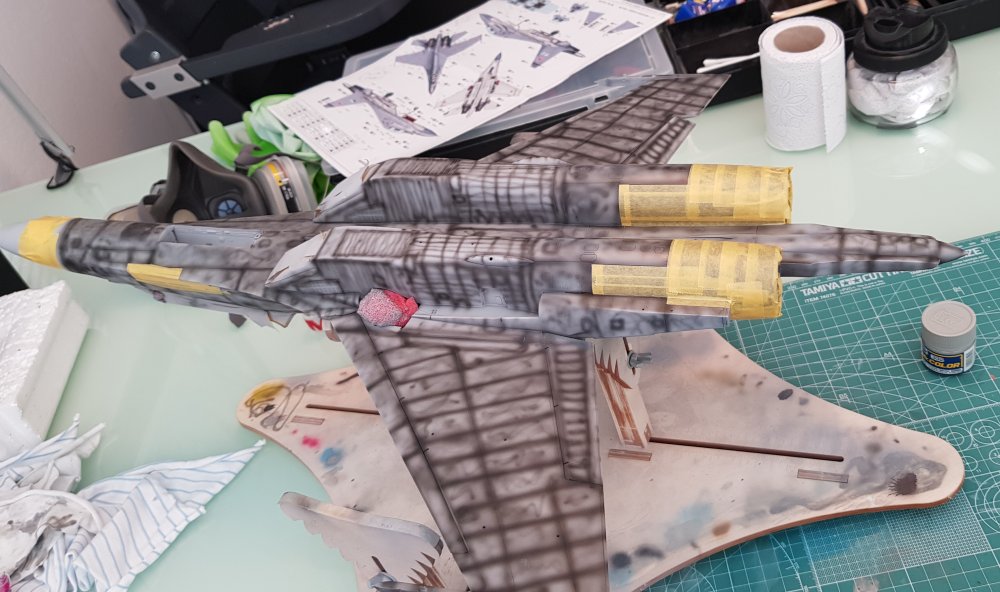

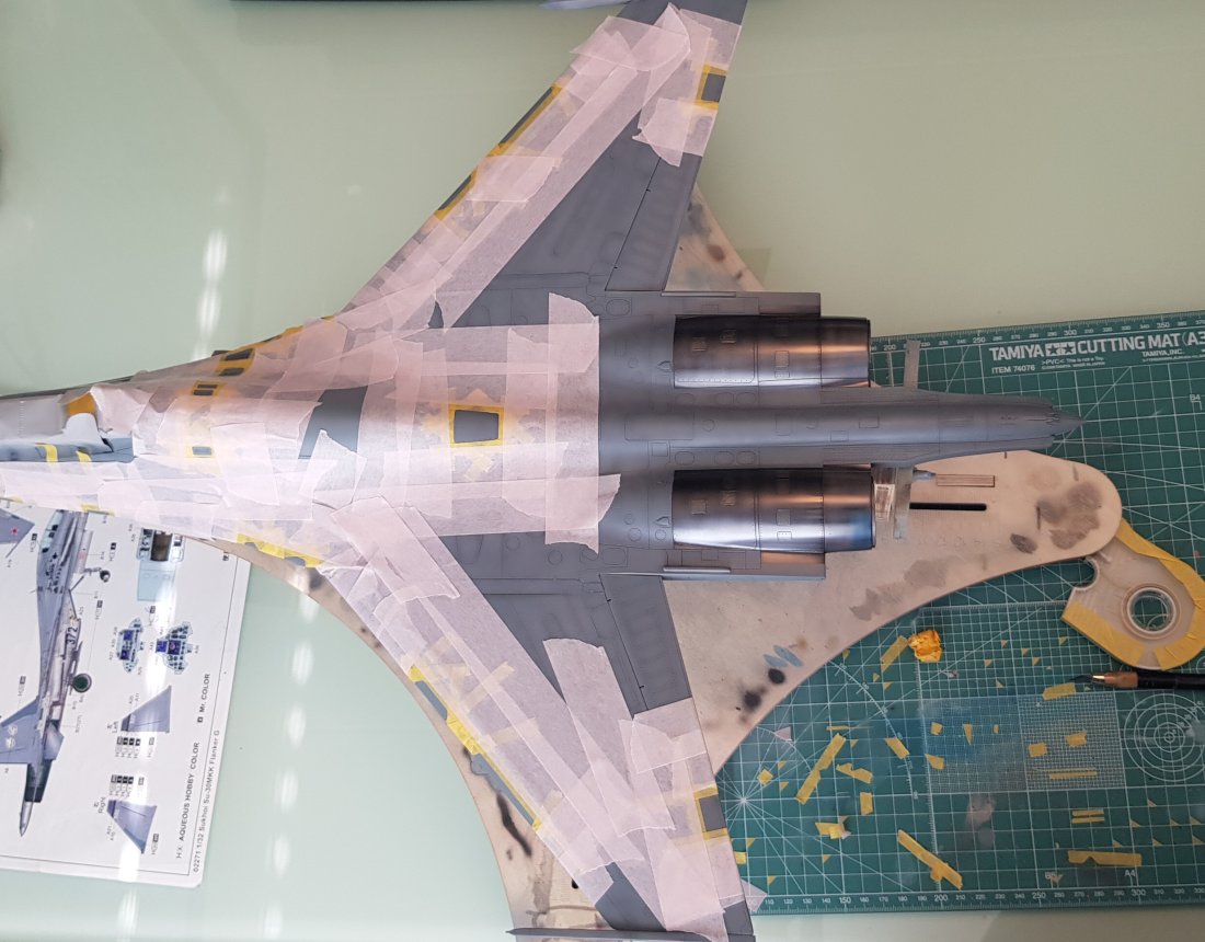

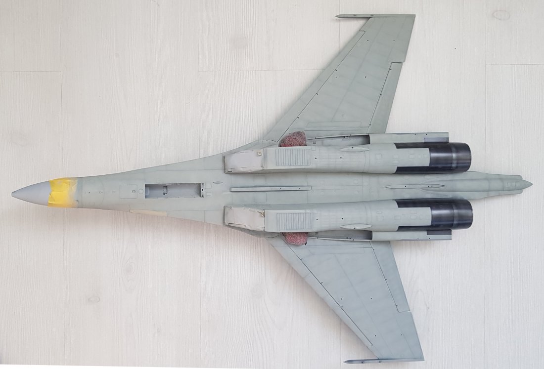

Proto jsem pro kamuflážní techniku spodku zvolil lehce prosvítající preshading. Hmmm, no, tak trochu to vidět je, lak to asi zase vytáhne a pak se uvidí. Barva je to klasická C332 Gunze s Levelingem.
Fotograficky v postupných krocích.
Obrázek Obrázek Obrázek Obrázek Obrázek Obrázek Obrázek
na světlém podkladě:
Obrázek Obrázek

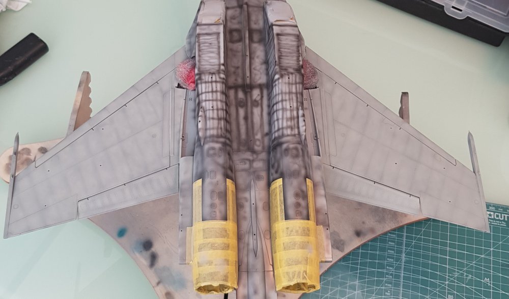

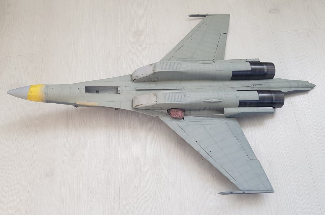

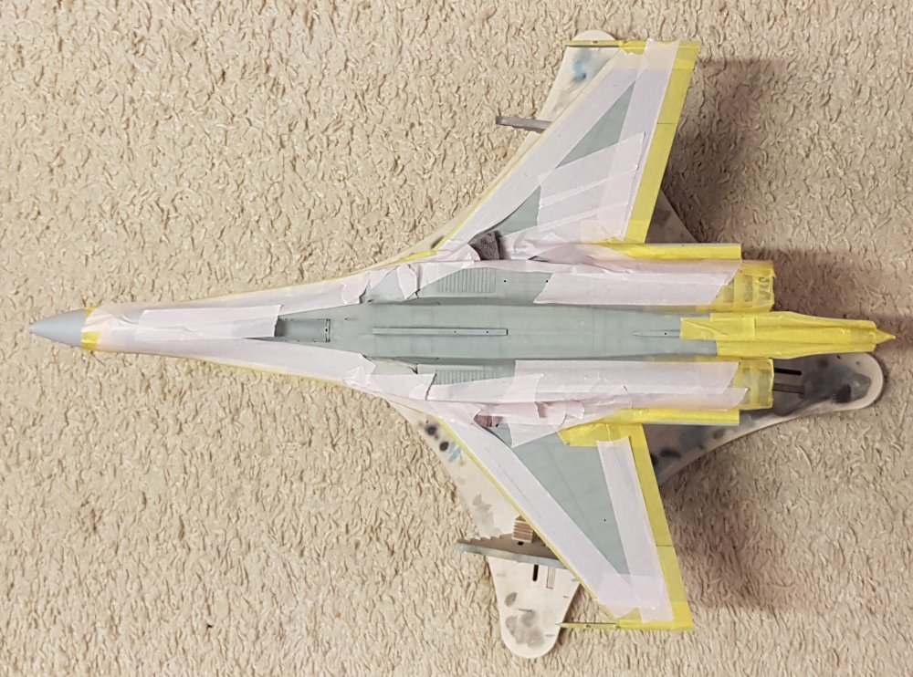

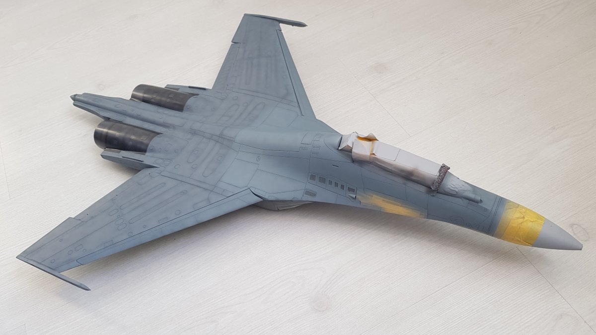

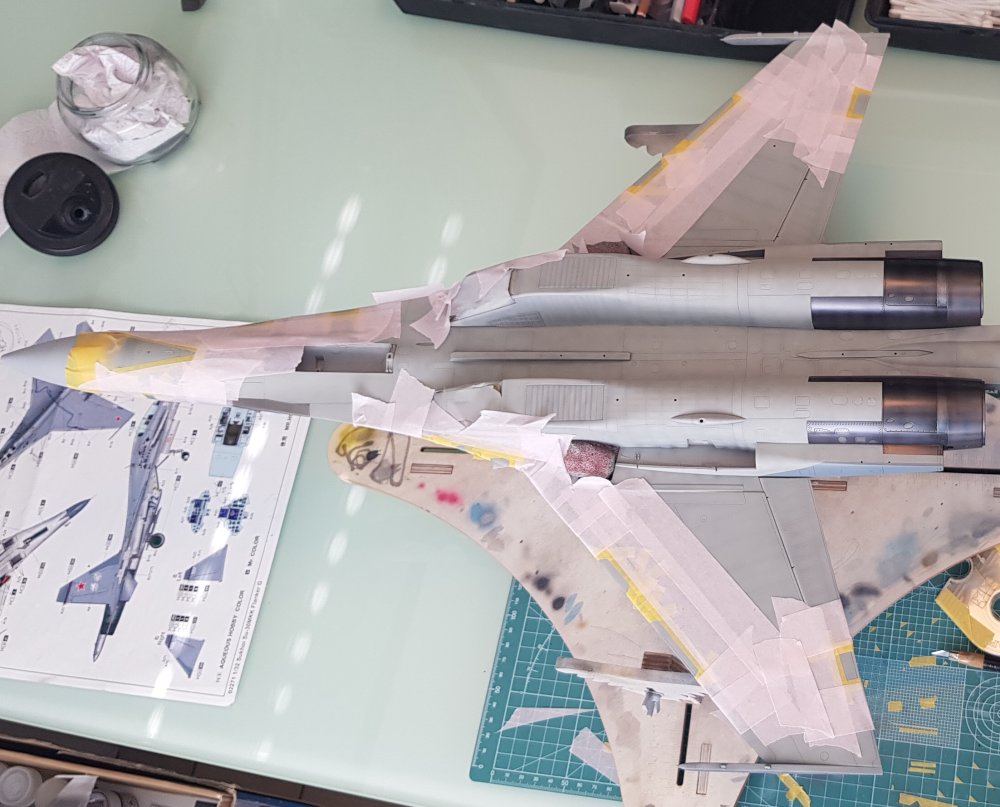

Kamufláž vršek.
Pro mě trochu oříšek. Ale nějak to dopadlo.

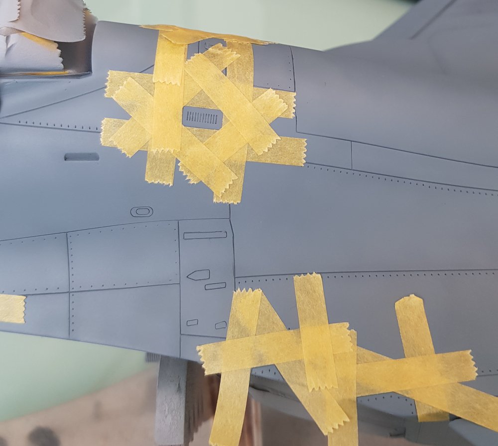

Nejdříve zamaskováno:
Obrázek Obrázek
Chtěl jsem udělat toto:
Obrázek Obrázek

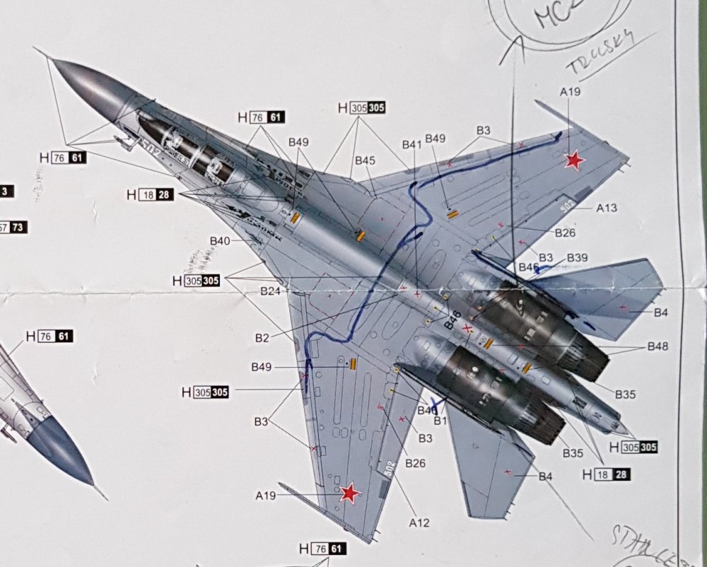

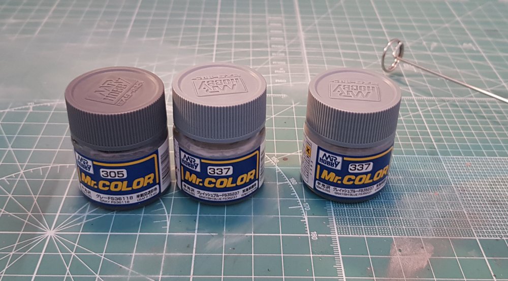

Ta barva okolo kabiny je dle návodu C337. Potřeboval jsem ale nějak udělat tu tmavší, tak jsem k tomu vzal použitou C337 a do ní namíchal C305 (to je ta barva na krytky, čumák...). Tak 1/2 na půl!
Výsledný odstín je ten uprostřed:
Nejdříve nastříkán střed a zadek tou namíchnou barvou - záměrně s hodně prosvítajícím předstínováním a pak ten zbytek (špička a sloty) letadla klasickým odstínem C337, tak aby předstínování a "plíseň" byla vidět jen minimálně - tak jak to mám u SOPek.
Výsledek:

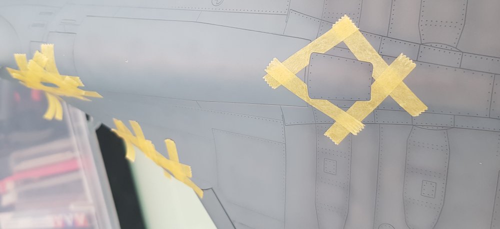

Odmaskovat kanón.
PS: ty světlé tečky na chromu jsou jen světelný odraz...

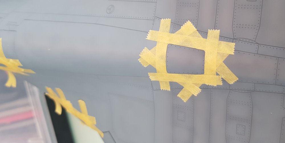

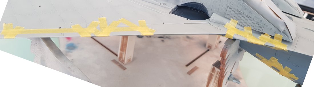

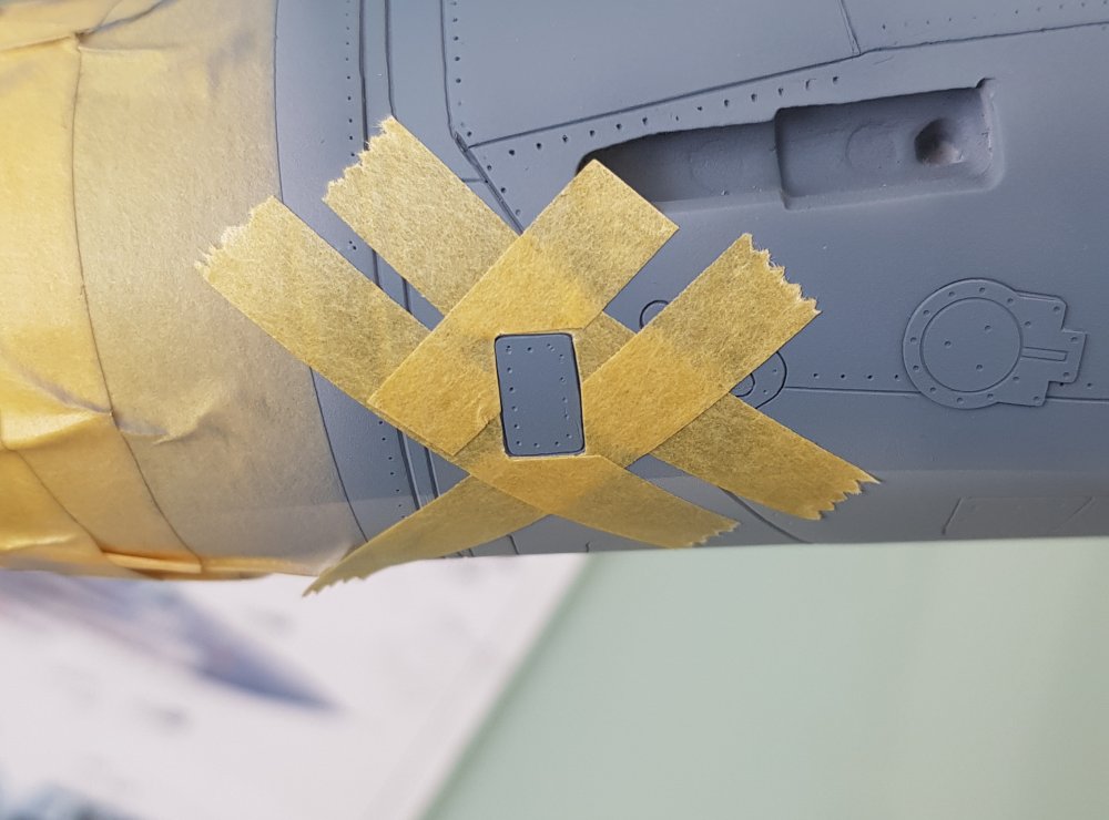

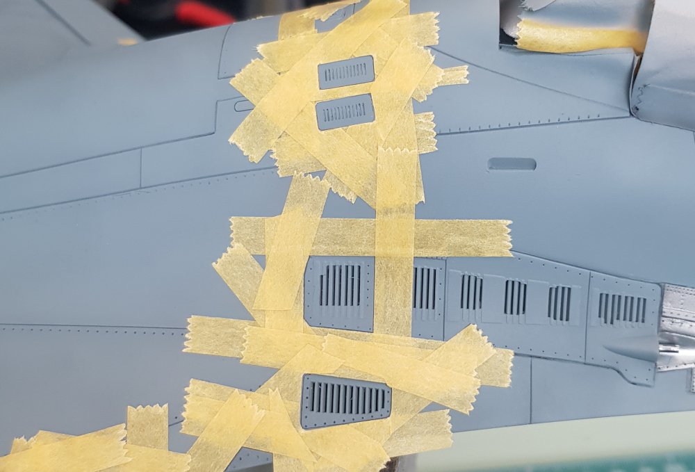

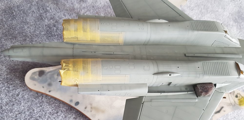

Zamaskovat krytky:
Obrázek Obrázek Obrázek Obrázek Obrázek Obrázek Obrázek Obrázek
a střiknout:
jezekm

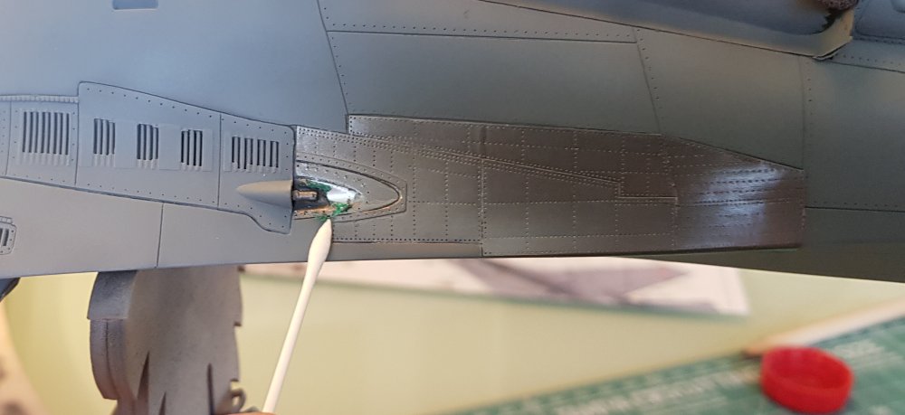

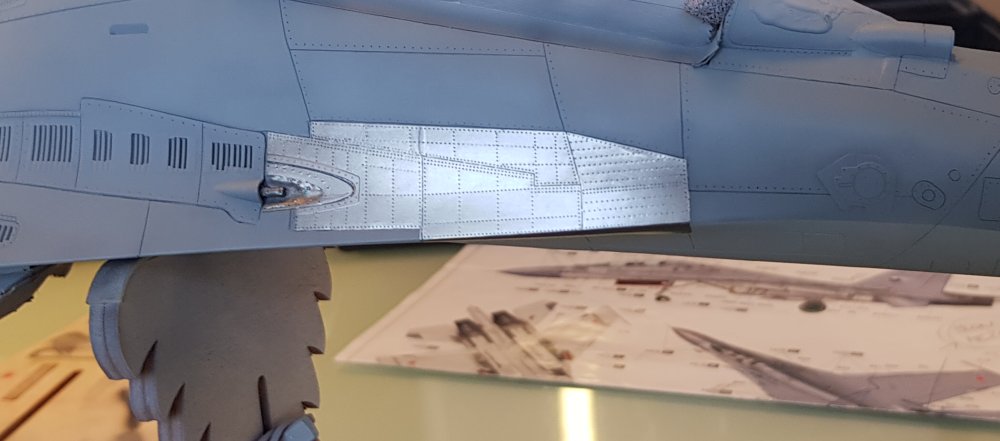

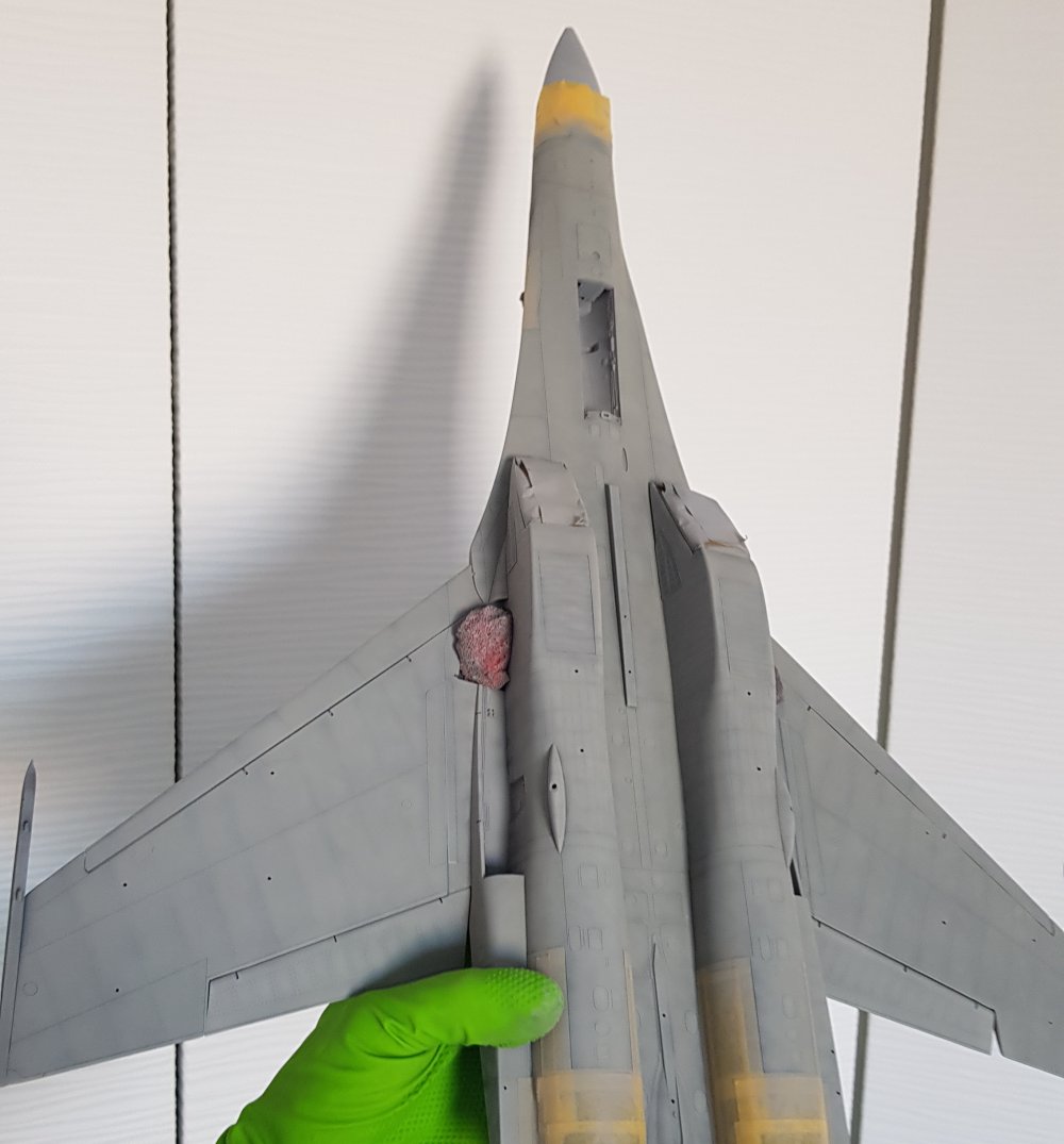

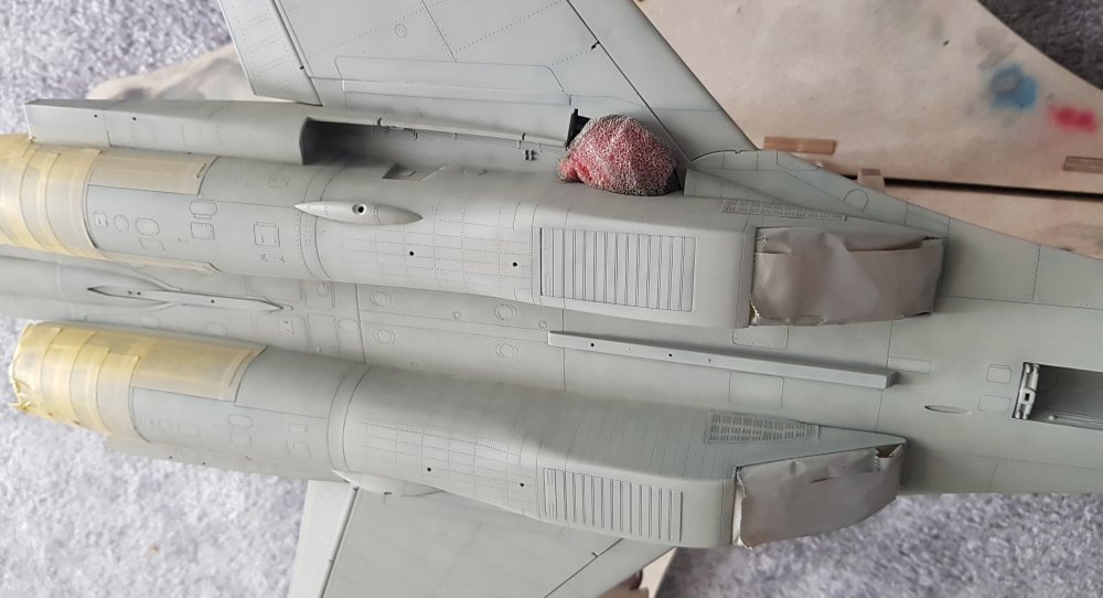

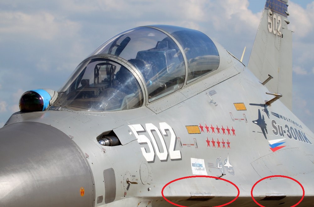

Příspěvekod jezekm » 06 říj 2020, 16:32

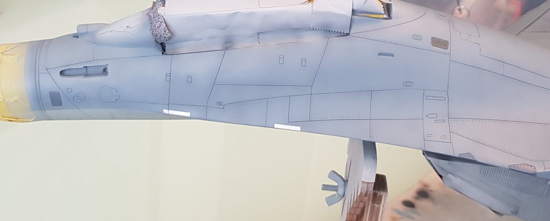

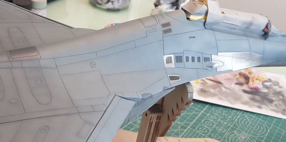

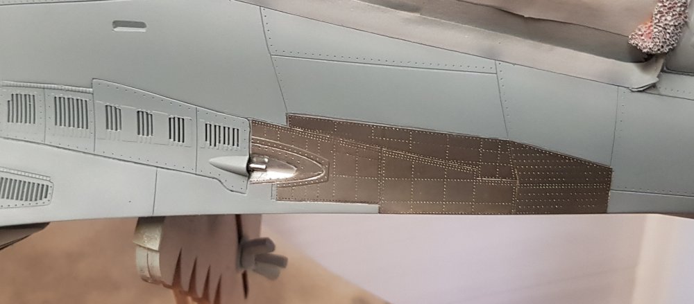

Opět si postupně neodpustím několik poznámek ke kamufláži.
Tady ty ochranné plechy, nejsou na modelu ani naznačeny, ani paneláží, nikde nic..., docela bych si dokázal představit, že tohle by mohl být lept, třeba místo těch několika nesmyslných - viz dřívější popisy. Tady by plech vypadal dobře...
Naznačil jsem to barvou, ale nějak to není úplně ono. Možná, že časem tam nějaký kus plechu/leptu vytvořím a přilepím ho tam - až podle morálu někdy v dokončovací fázi. Ono to na obrázku nahoře vypadá, že je to přinýtováno shora na draku...
Na obrázku dole se to leskne, ale v jiném úhlu to je OK.
jezekm

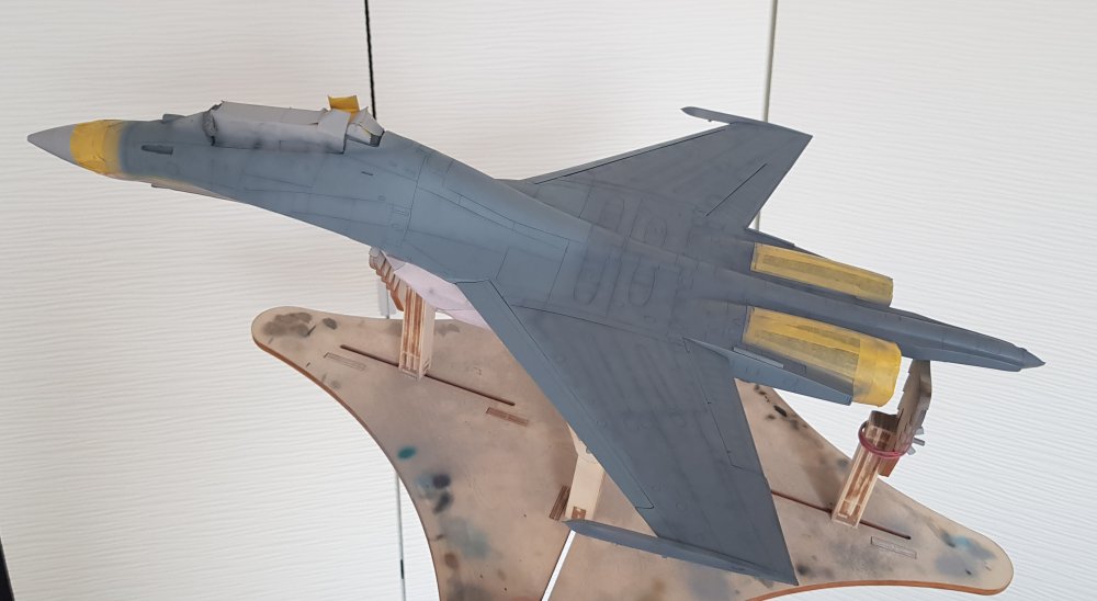

Příspěvekod jezekm » 10 říj 2020, 20:09

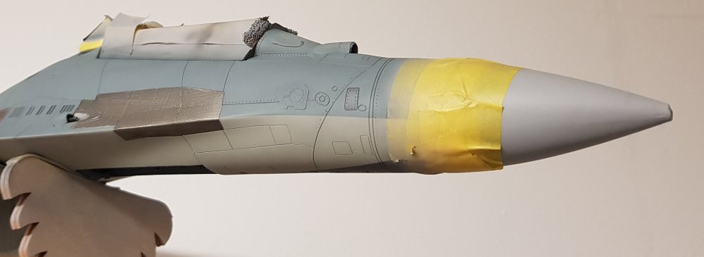

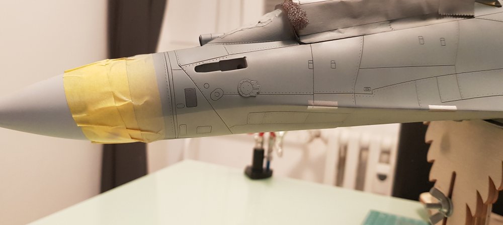

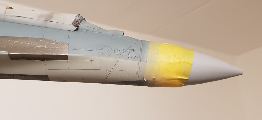

Jelikož jsem píšu i chyby, které během stavby udělám, tak jedna z mnoha byla,že jsem málo stříknul přechod na čumáku:
Obrázek Obrázek
Opraveno:
Obrázek Obrázek

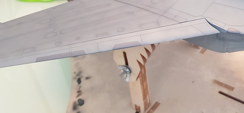

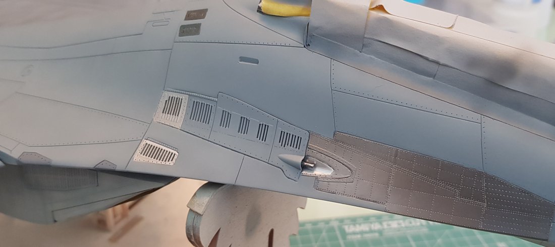

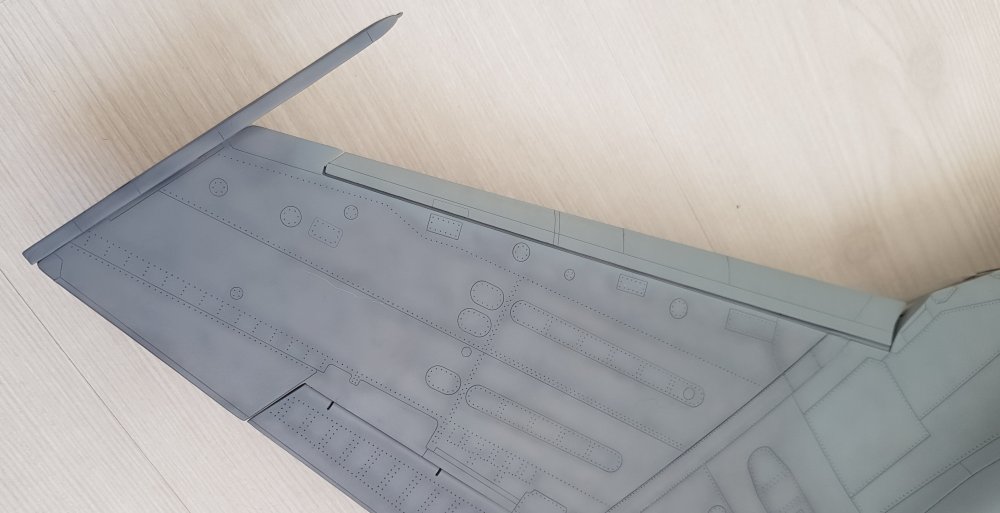

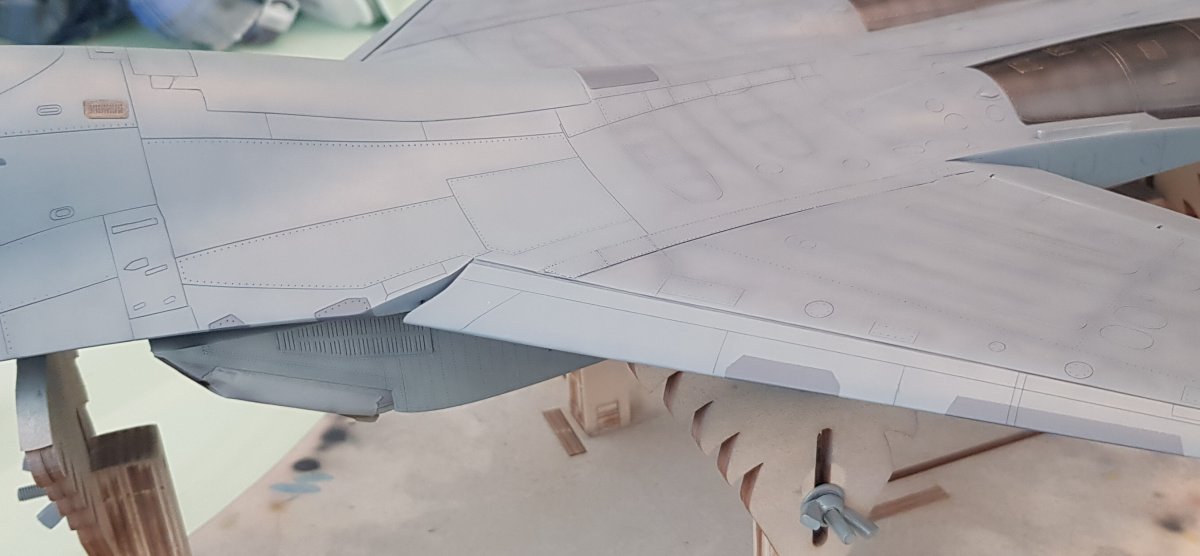

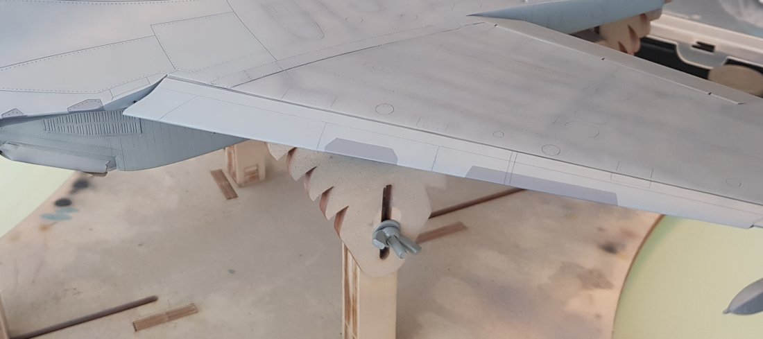

Jedna z dalších chyb stavebnice (opět pro budoucí stavitele). Pokud bych si toho všimnul před barvou, tak bych to opravil/udělal... Teď se mi už moc nechce.
Na náběžné hraně slotu nejsou vůbec paneláží naznačeny ty tmavě šedé krytky - a o nýtech na nich nemůže být ani řeč = a zrovna tady by to byl hezký detail - tak jak na té krytce před křídlem. Navíc na té menší krytce je nějaké čidlo - tak to se soudruhům úplně vypařilo.
Naměřil jsem to nějak od oka a stříknul. Vypadá to takové nemastné, neslané....
Obrázek Obrázek
