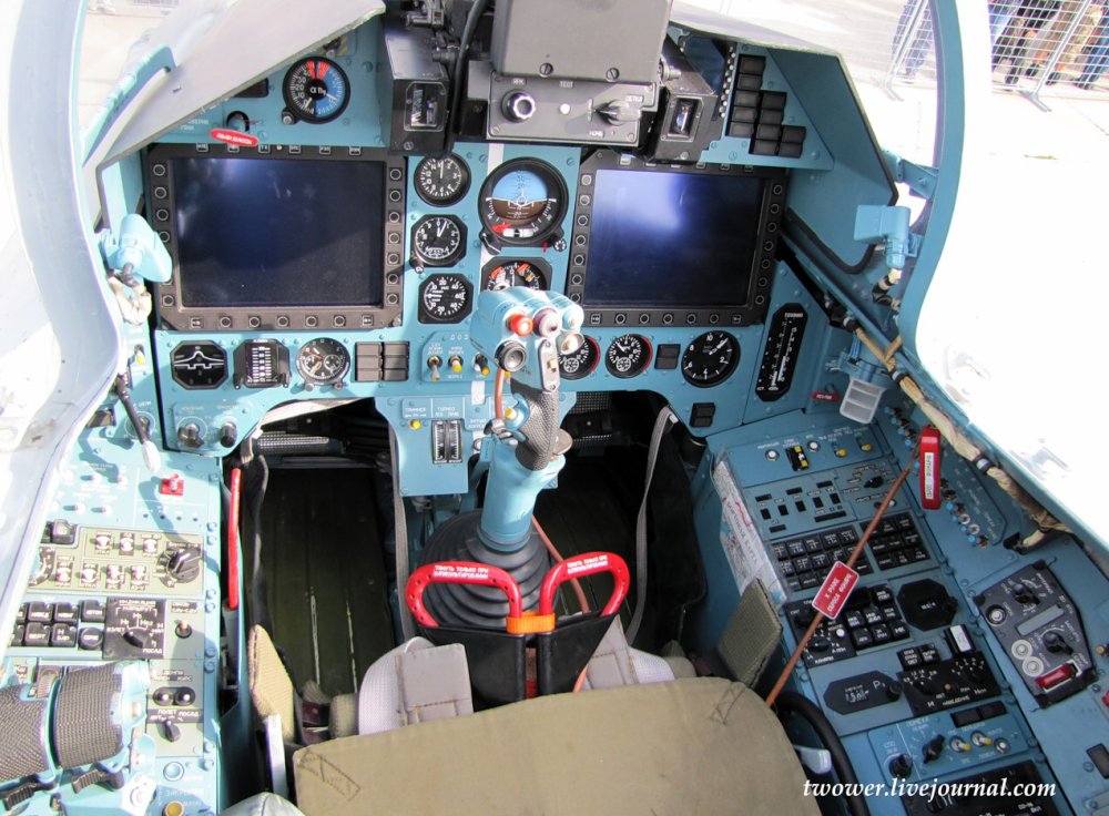

[quote="jezekm"]Tento model Su-30 vychází z původního staršího modelu Su-27 (a Su-27UB), kde byla špatná špička, tak tady ji opravili, ale je to vidět na povrchu:
Len ťa opravím. Špička nebola špatná,len ako všetky modely vo všetkých mierkach,najskôr mali verzie bez tankovacieho nástavca. Takže neprerábali celé formy,ale prerobili len prednú časť kde dorobili tankovací nástavec a pravú stranu pred kabinou kvôli inému umiestneniu IRST/FLIR a nalepili to na pôvodný kit.
Čo sa týka tých letových záberov,kde píšeš,že sú humpoláci a či nastriekali len časť povrchu,tak ja osobne si myslím,že sa jedná o vyzrážanú vzdušnú vlhkosť.Jednoducho je mokré.Preto sa to javí ako iný odtieň,tmavší.
Rakety R-73 sú určite makety a nie len kvôli tomu,že majú čierne pruhy. Čo sa týka R-77,je to tiež pravdepodobne maketa,aj keď stretol som sa aj s tým,že sa jednalo o ostrú výzbroj,len tryska bola zakrytá krytkou. Ktorú v podstate ani netreba dať dole,pretože je odstrelená pri zážehu rakety.
Čo sa týka kokpitu nakolko to bolo robené ako predvádzačka pre Číňanou s navrhovanou čínskou kamo,tak kokpit by mal byť šedý.U Indou je ešte tá šedá o niečo tmavšia. Ale s absolútnou istotou to nie je možné potvrdiť,lebo oni tolko krát tie lietadlá prestriekajú a nakoniec predajú,že u nich si naozaj nikto nie je istý. :lol:

Barvu kokpitu už předělávat do šeda nebudu - už jsem seškrábal všechny detaily, abych tam mohl nalepit lepty, nechám to tak.

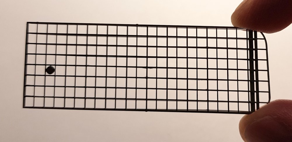

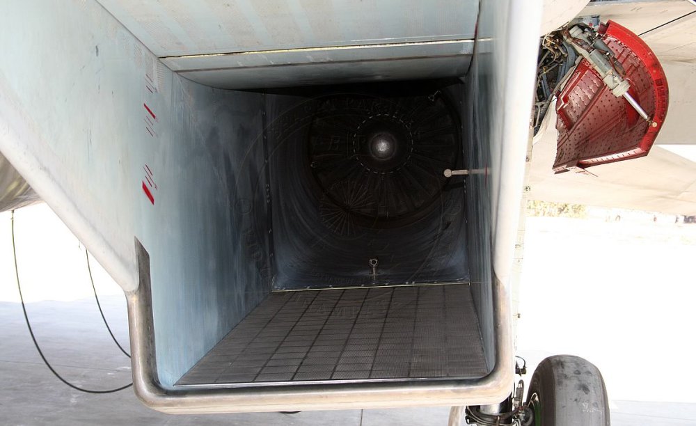

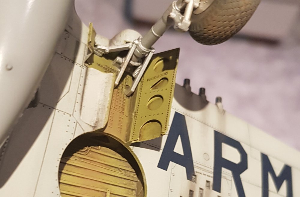

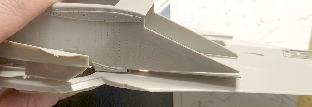

Moc mi hlava nebere, proč je tam třeba tenhle lept.
Je to jen část šachy na podvozek, je to ploché a ještě k tomu schované v někde vzadu (kdyby to bylo alespoň po celém obvodu, tak OK). A hlavně to není vůbec vidět. Nasucho přitisknutý sacák a krytka kola = není tam vidět vůbec nic - podle mě úplně zbytečnej lept... :o
Kdyby radši udělali třeba celou krytku kola (nebo alespoň vnitřek) - tak jak je to třeba na warhawku...

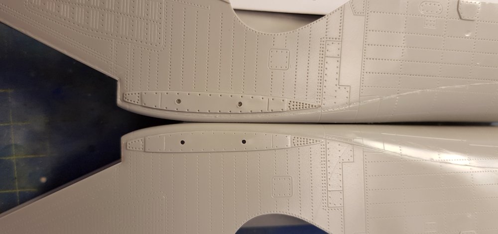

Příspěvekod jezekm » 09 kvě 2020, 20:51
Jak se říká: "Stane se i v lepších rodinách"...
No nic, opraveno (přebroušeno, začištěno, přeryto).
Vybíječe pryč a navrtat dírky na nové soustružené.

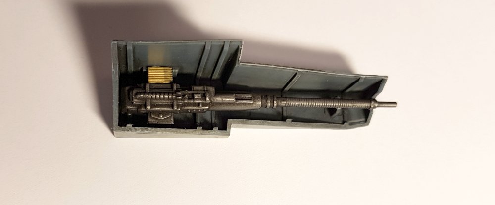

A ještě poznámka ke kanónu. Z vlepeného kompletu není opravdu nic vidět, pouze hlaveň. Navíc pokud se ta sestava slepí podle plánku, tak hlaveň míří někam směrem dovnitř do čumáku a dotýká se pláště letadla = je "opřená o plast"(to by si pilot tak akorát rozstřílel špičku).
Takže rozlepit a naformovat tak, aby hlaveň směřovala mimo letadlo - nemám vyfoceno...

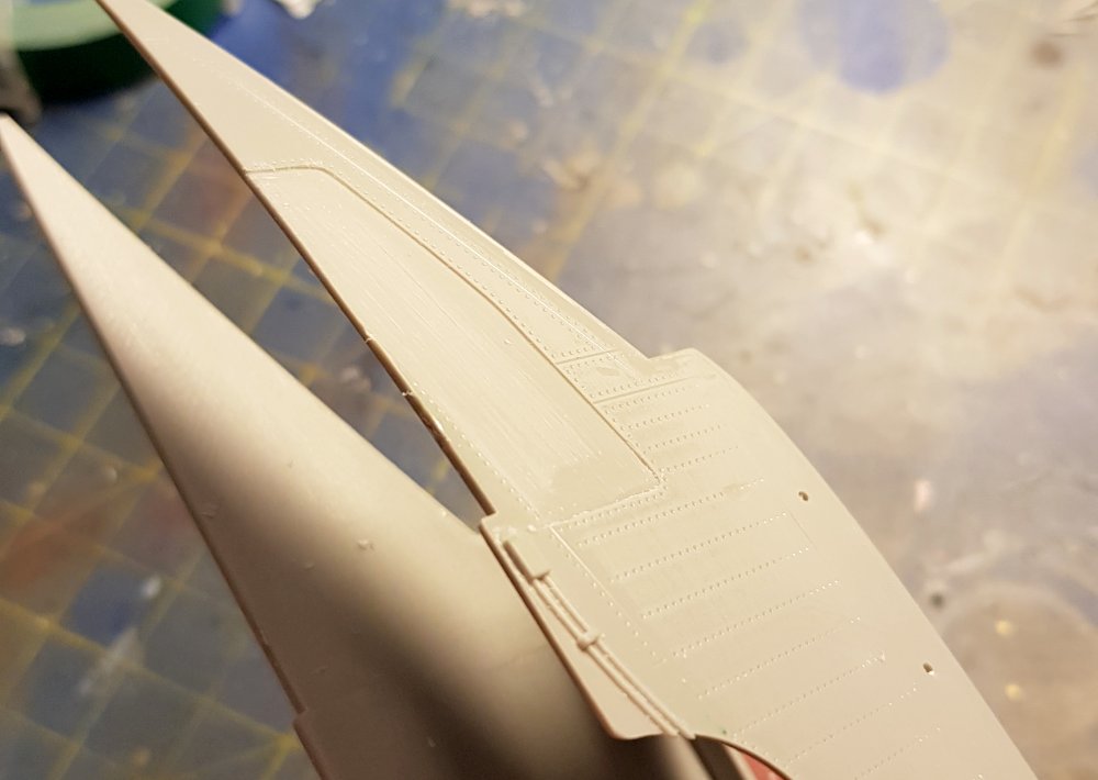

Příspěvekod jezekm » 09 kvě 2020, 21:33

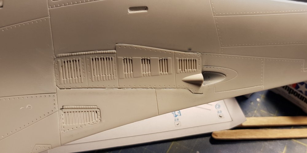

Vlepený kryt kanónu taky zrovna 2x neseděl...
Trochu opraveno, zbytek po surfu.
Navíc je tam nějaká díra a nemám tušení proč a co s ní dělat. Zatmelit? Nechat? Nevíte někdo?
Obrázek Obrázek
Napadá mě otázka - kudy vlastně vyletujou vystřelené nábojnice ven?

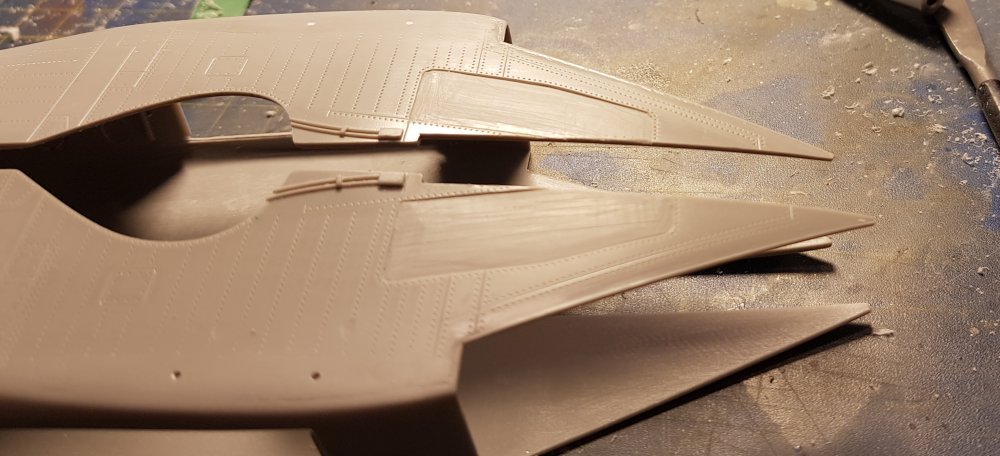

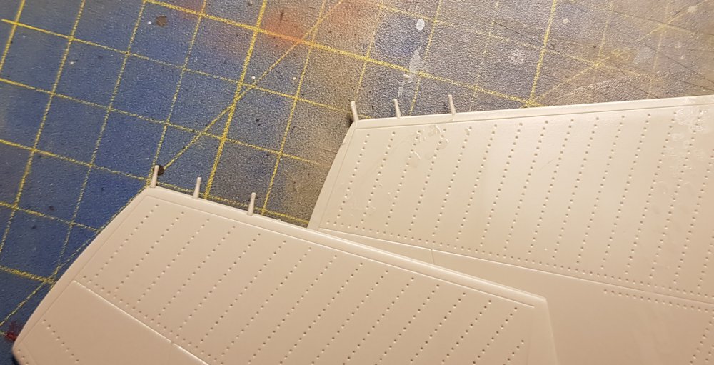

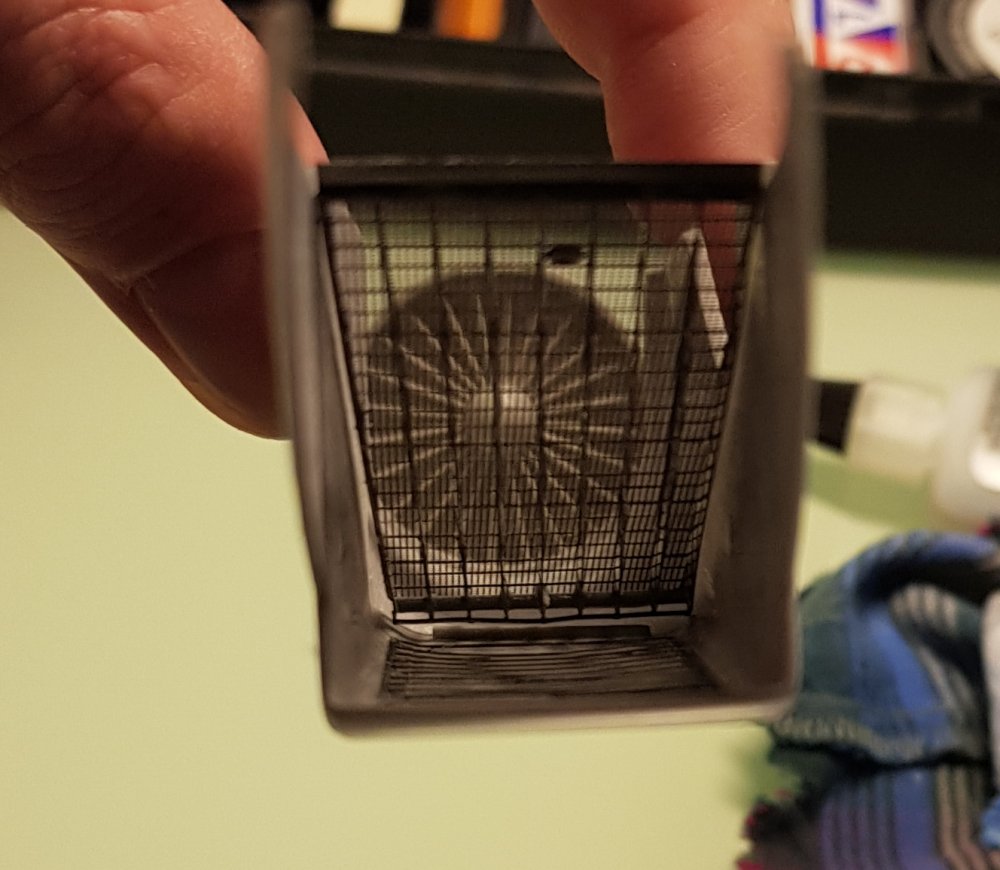

Příspěvekod jezekm » 10 kvě 2020, 15:50

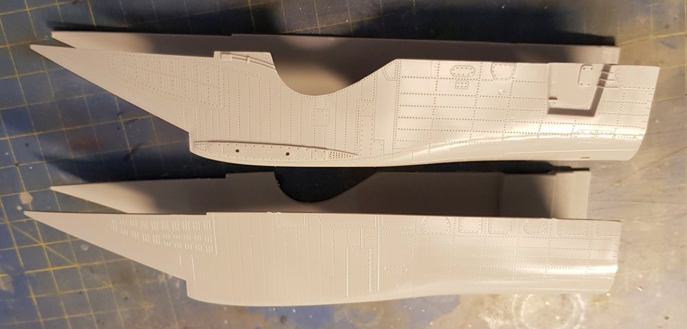

Že se sacákama bude trochu problém jsem věděl...
Stav ze stavebnice:
Obrázek Obrázek
Všechno tohle pryč:
Obrázek Obrázek Obrázek

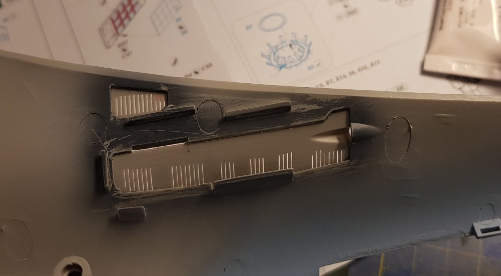

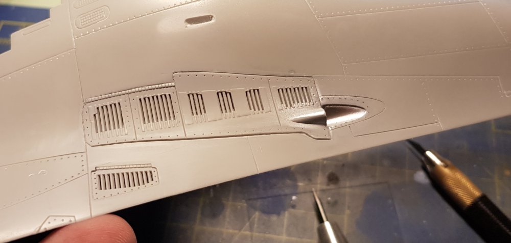

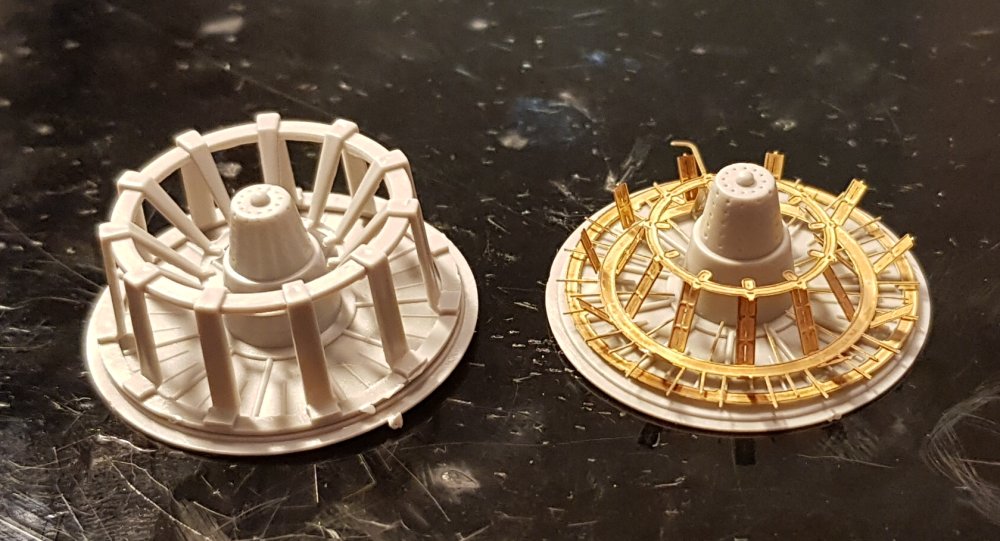

Příspěvekod jezekm » 10 kvě 2020, 16:05

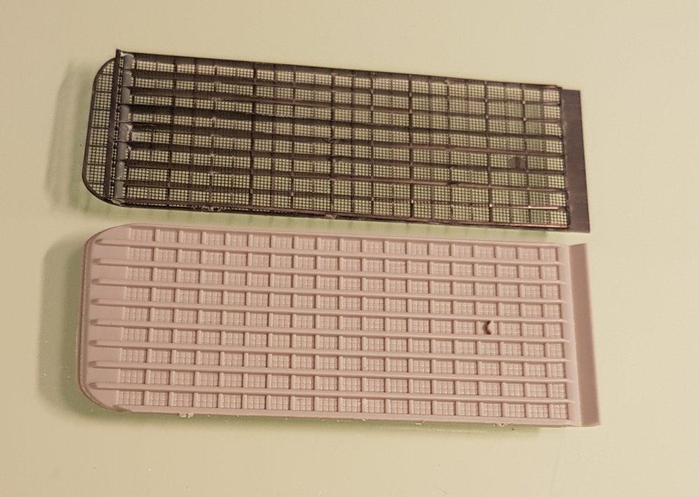

Těhle leptů jsem se bál jak čert kříže, ale výsledek předčil očekávání =D> Nebo teda alespoň moje očekávání. To se Eduardům myslím povedlo...
Obrázek Obrázek
Postupně:
Výsledek oproti dílu ze stavebnice:
Tím pádem by myslím byla škoda, nechat to jen tak ležet dole v šachtě, mřížka bude zvedlá - je přez ní krásně vidět...
Obrázek Obrázek
