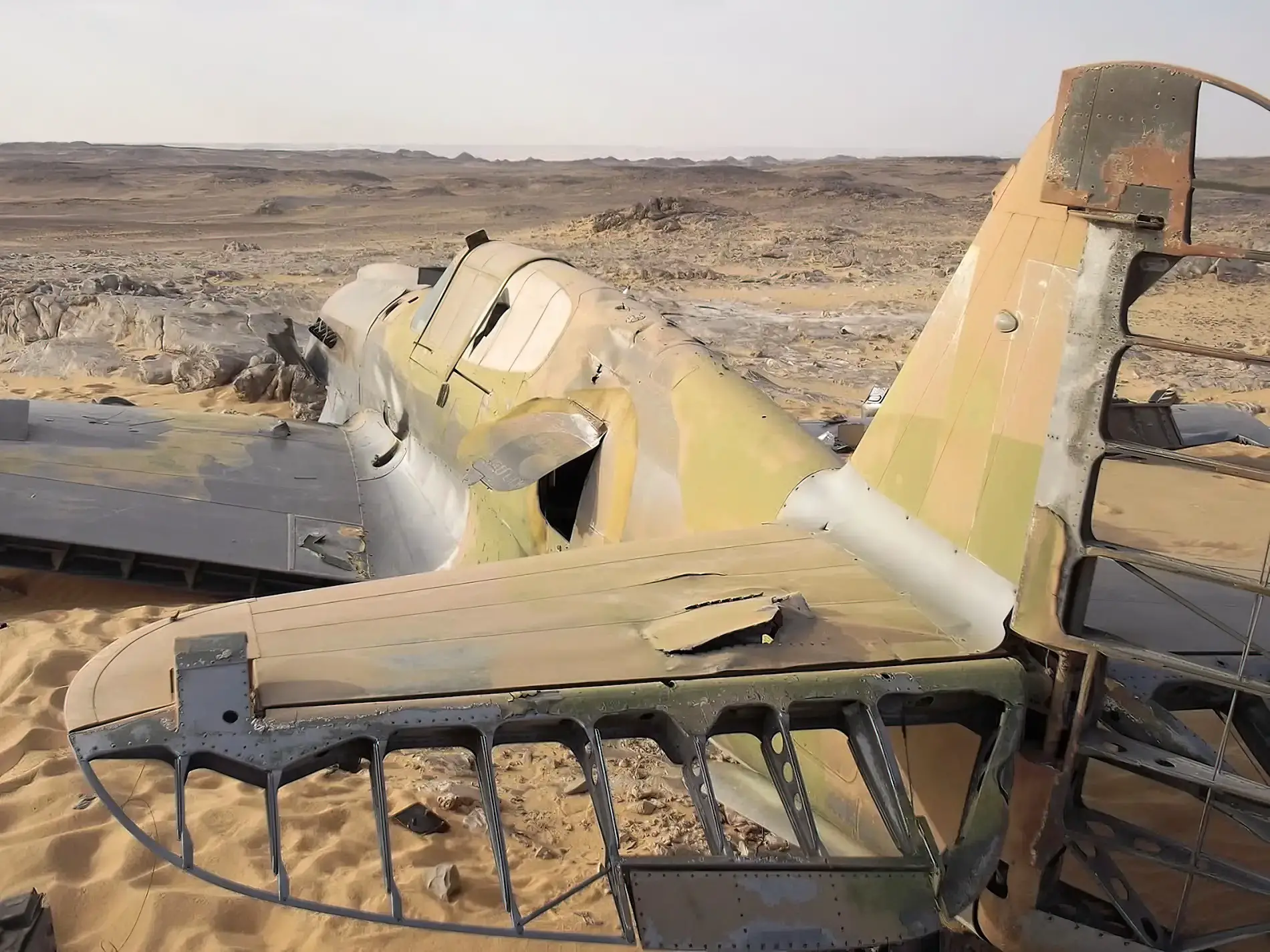

Tak mi to nedalo a ještě jsem trochu pátral v podkladech, co mám k dispozici. Díky fotce z časopisu, co vložil MartinP, jsem zkusil najít něco víc a ejhle. Ve Squadronu jsem našel stejnou fotku + ještě jednu zespodu na P-40 určený pro RAF.
Ve francouzském AeroJournalu jsem pak našel fotku obdobné mašiny, ne-li stejné, v letu, kde je jasně patrná barva pod oknem. Z toho mi vyplývá, že má původní myšlenka by nemusela být mylná.
Další zajímavostí je také mašina AK571, která je shodou okolností na stejné straně v tom Squadronu, kde stroj už má dokonce i anténní sloupek. Navíc uvedeno v popisku fotky. To je hroznej bordel s těma anténama.
Mimochodem, na té fotce z AeroJournalu vidím také dvě průchodky na trupu. Prostě bordel.

Ta fotka nezrestaurovaneho trupu neni zelena a piskova ,ale zelena a hneda, barvy americke Du pont, tak jak to strikali v USA, stejne barvy jsou na tech barevnych fotkach co si sem dal.
Ty barvy jsou popsane v clanku co jsem vlozil.
Jestli myslIme u toho LD-B oba stejnou vetsi diru primo nad znakem tak to neni urcite pruchodka k antene, je to vyusteni nejake trubice a je videt na mnoha britskych Kityhawkach, nejen Mk.I. Je to hezky videt i na tom Hawkovi nedavno nalezenem v pousti.

Sorry. To mi nedoteklo. Koukal jsem na to večer. Jasně, zelená/hnědá - teď to dává větší smysl.
Máš pravdu i s tou dírou, co není díra. Fotky toho nalezeného stroje jsem dával v těchto odkazech (pokud myslíme ten samý) + jedna kvalitní fotka Kittyhawku v letu.

Tady jsem asi žil v mýlce, že byl LP původně olivovej. To asi pravda nebude, nebo to bude klasicky pade na pade. Teď bych se přilkáněl ke klasickému dennímu RAF schématu ve variantě DuPont. Takže vnitřek okna, tak jak má denní schéma.
Dál k anténě. Myslím, že opravdu hodně prozrazují známé fotky dochovaného vraku. Otázkou bude tedy jen to, zda se přikloníš k umístění průchodky A: do úrovně konce okna, nebo B: trochu dále směrem k ocasu - někde asi do úrovně toho světla na hřbetě. Ta varianta A je asi častější. Jinak pozor nezapomenout na ty antény, které vedou od náběžky výškovek k té průchodce na hřbetě. To LP měl určitě. Tahle mašina byla pěkná pavučina :)

MartinP píše:Myslel jsem trubku co je videt tady na hrbete mirne v pravo, nad linkou panelaze.....
jojo, myslíme to samé. Jen jsem si neuvědomil, že je tam díra. Budu muset odvrtat.
JimiX píše:Konečně se tady rozproudila vášnivá debata s cílem dobrat se nějaké pravdy....
Ano, jsem také rád. Pár věcí už jsem si ujasnil. Až teda na ty antény.
Zatím počítám s variantou A), pokud se ještě něco neobjeví. Asi teda.
