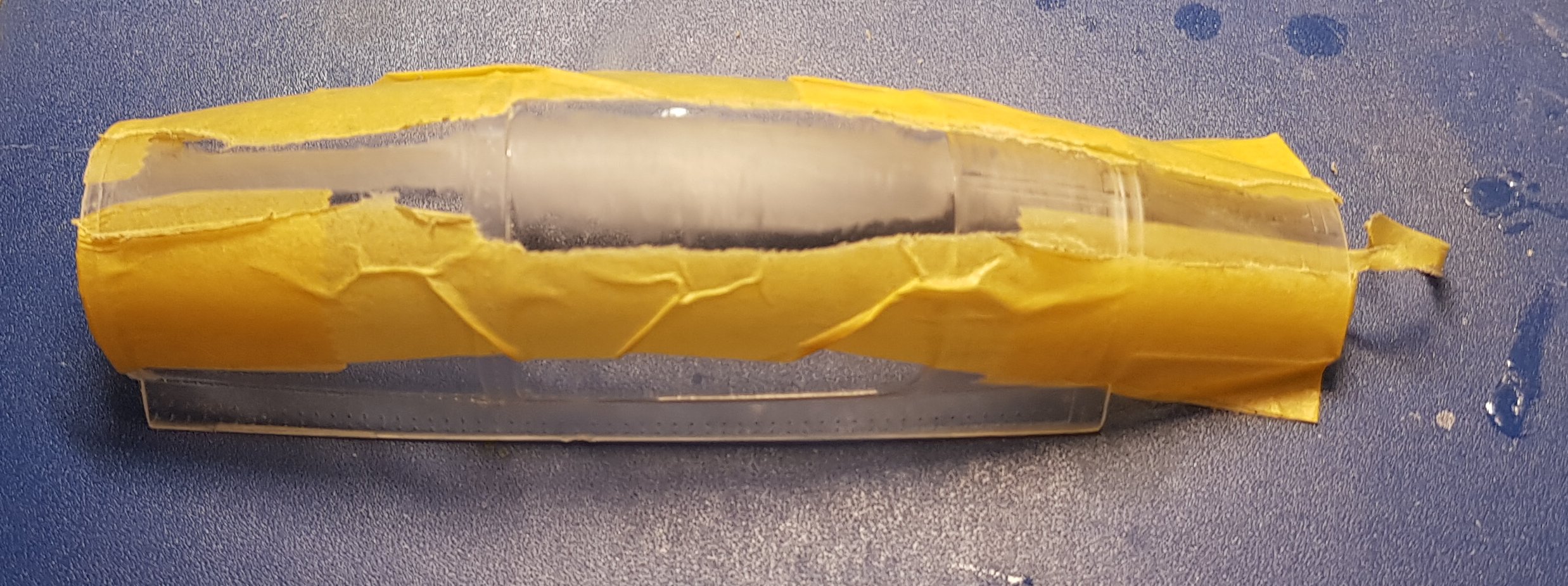

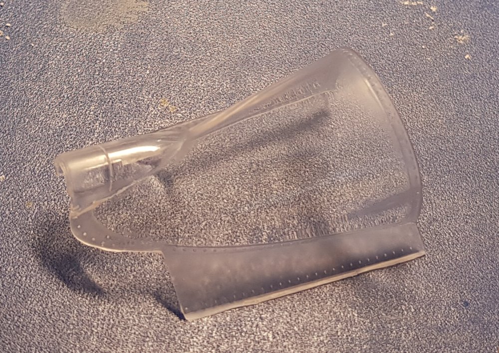

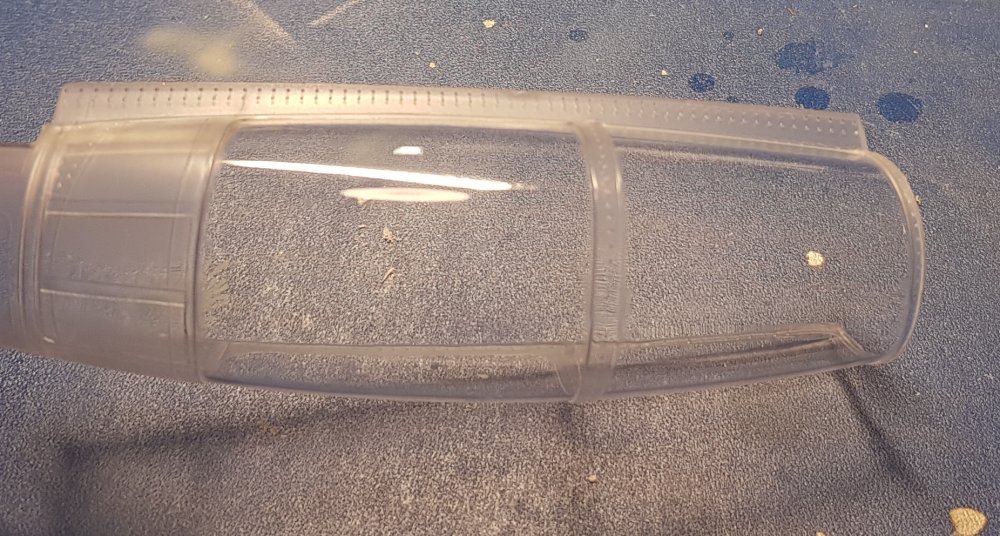

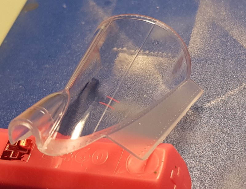

Příspěvekod jezekm » 20 črc 2020, 09:24

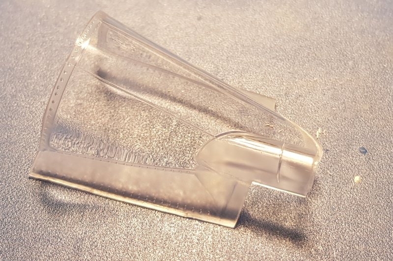

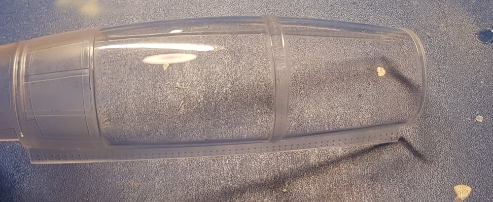

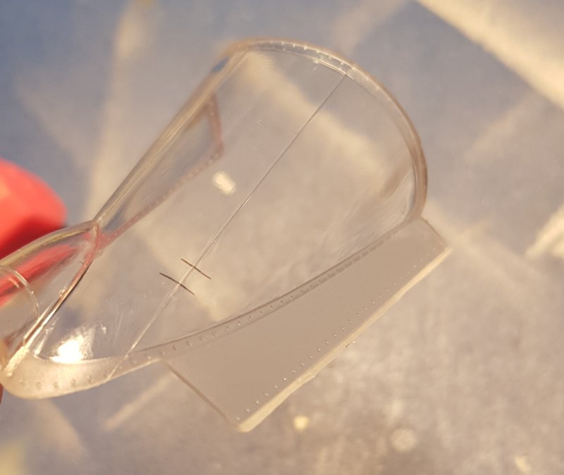

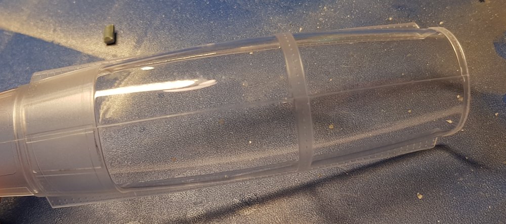

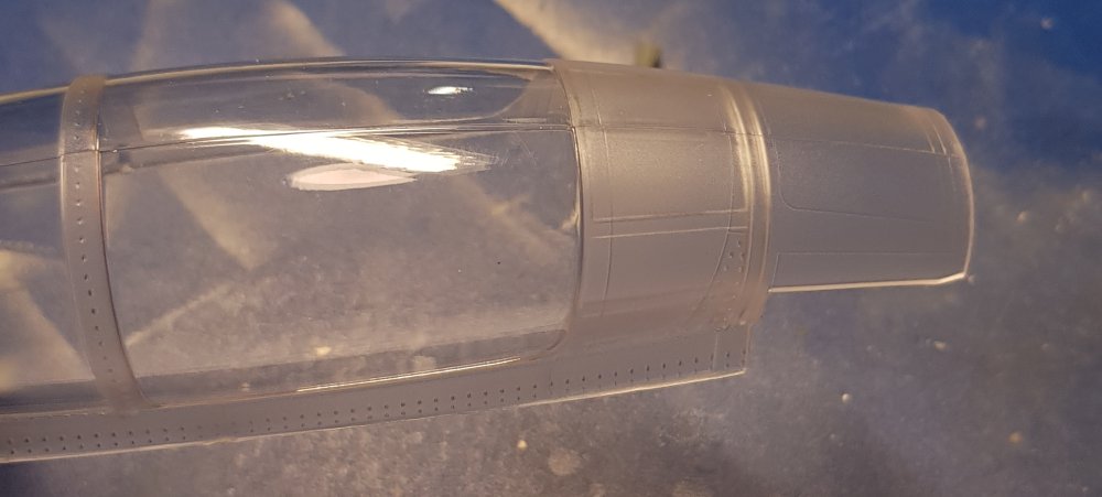

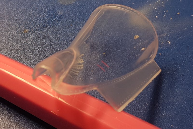

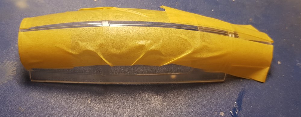

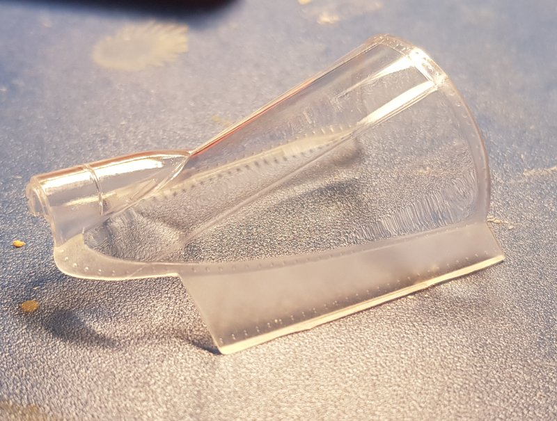

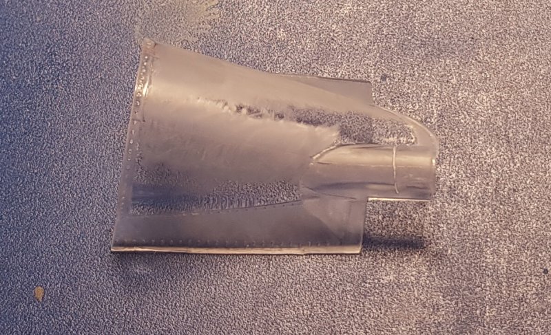

KABINKA, tedy jen překryt.
Nebylo moc času, tak říkám: kouknu alespoň na kabinku, připravím drobotinu...
První pohled na překryt a uprostřed mě čekala výhra - "solidní kráter" - paráda, alespoň je co dělat a nebude nuda... :)
Obrázek Obrázek Obrázek Obrázek Obrázek Obrázek
Ok, to by šlo.
Ještě kouknu na předek a BINGO - místo jednoho kráteru hned DVA!
A navíc SUPER BINGO - pod úhlem viditelné 2 malé praskliny v kráteru, :nuts:, snová kombinace. (PS: je to foceno na červeném kartáčku, aby to bylo vidět).
Tak jsem se do toho pustil.
Obrázek Obrázek Obrázek Obrázek Obrázek Obrázek Obrázek
Nakonec se mi to podařilio udělat tak, že se ty praskliny nezvětšily, ale kdyby to třeba prasklo (nic zvláštního) tak je to na vyhození (pokolikáté už?). Trumpeta (resp. číňani) žádné reklamace nikdy neřeší... Mimo mísu: tady zase třeba Eduarda pochválit, kdyby bylo cokoliv podobného na jejich modelu, tak pošlou nový díl...
Podotýkám, je to nový model, překryty byla zabaleny v origo igelitu.
jezekm

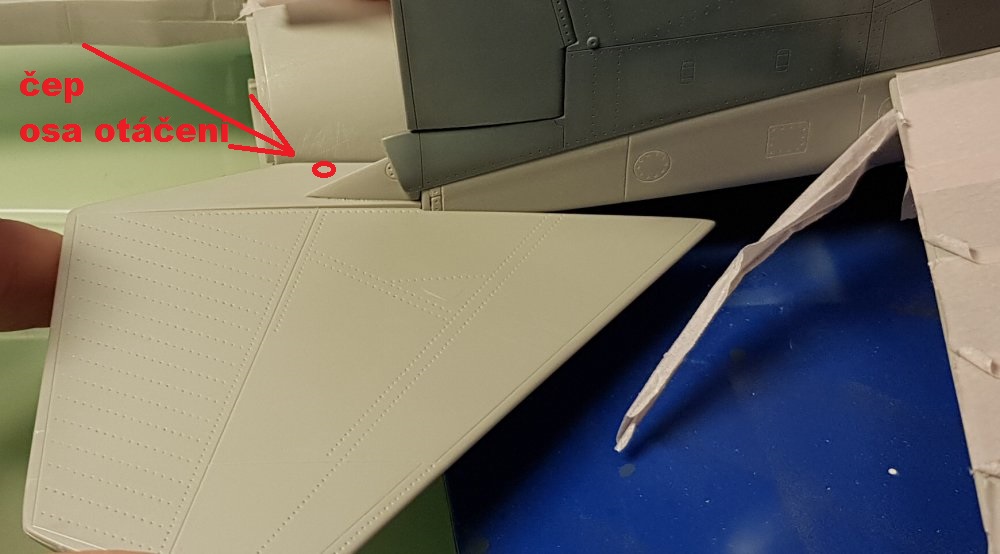

Příspěvekod jezekm » 24 črc 2020, 15:22

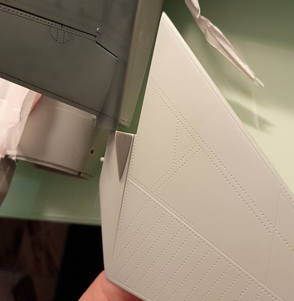

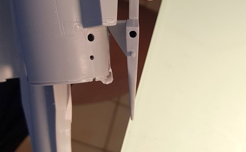

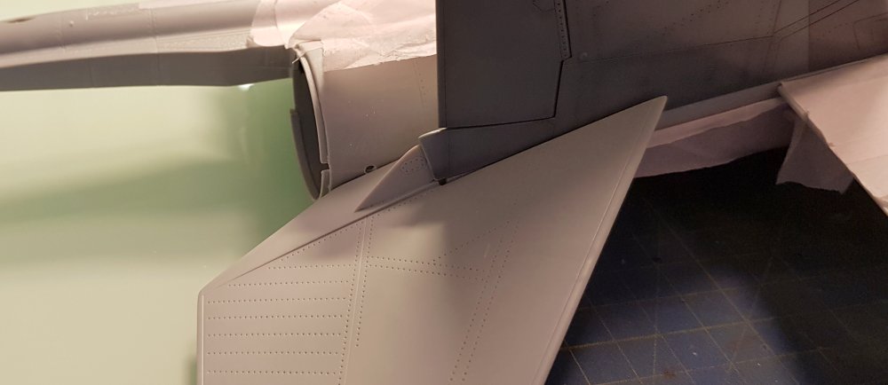

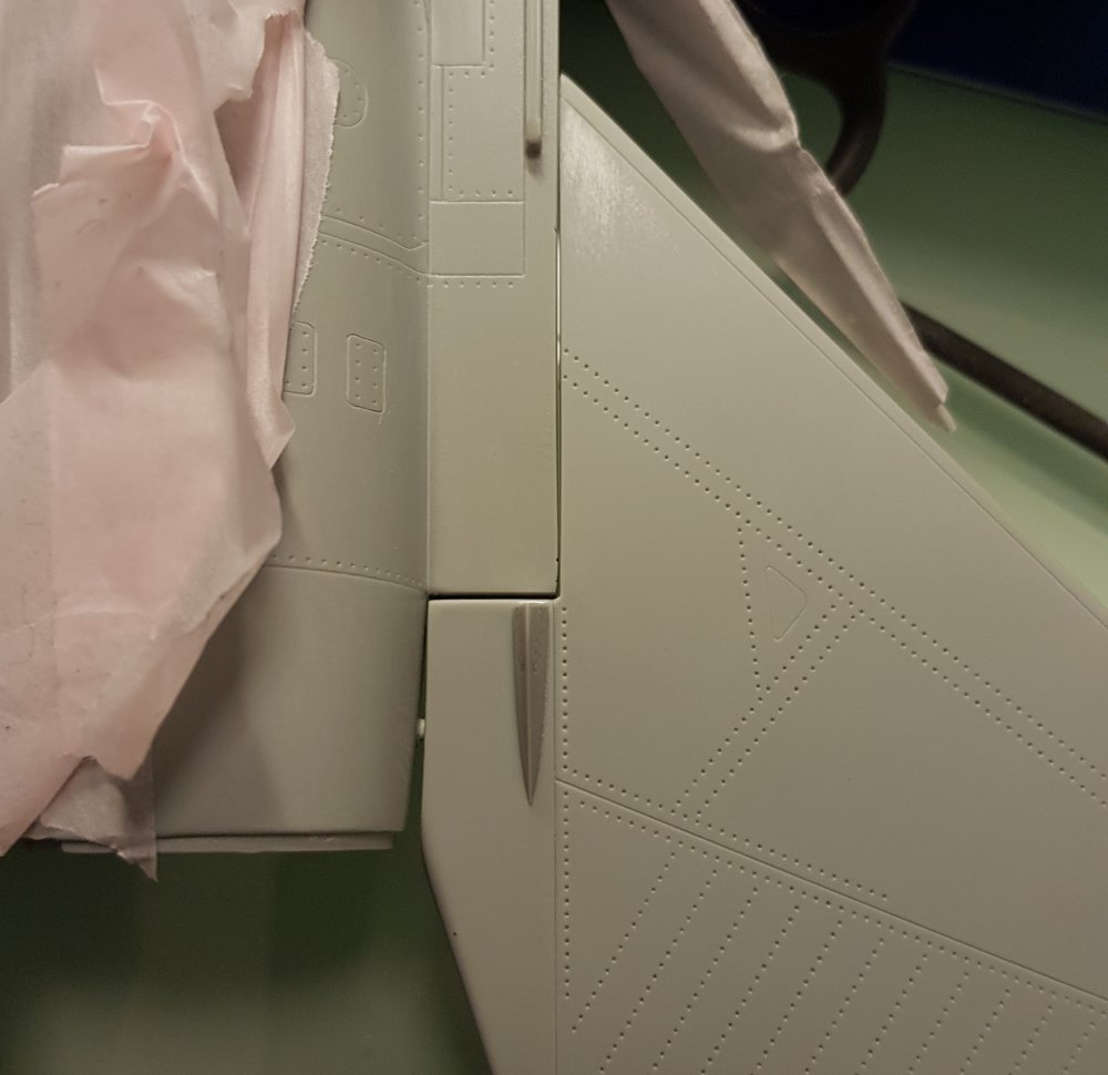

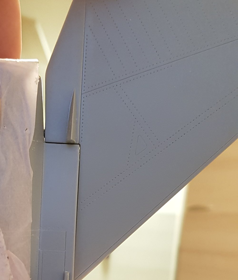

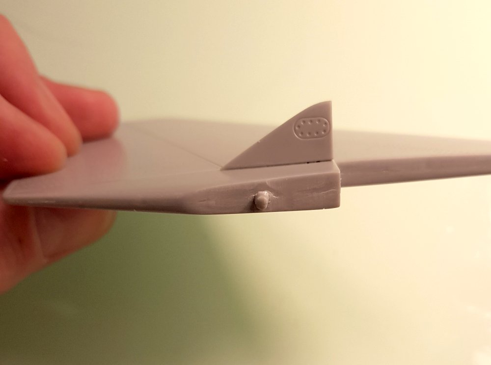

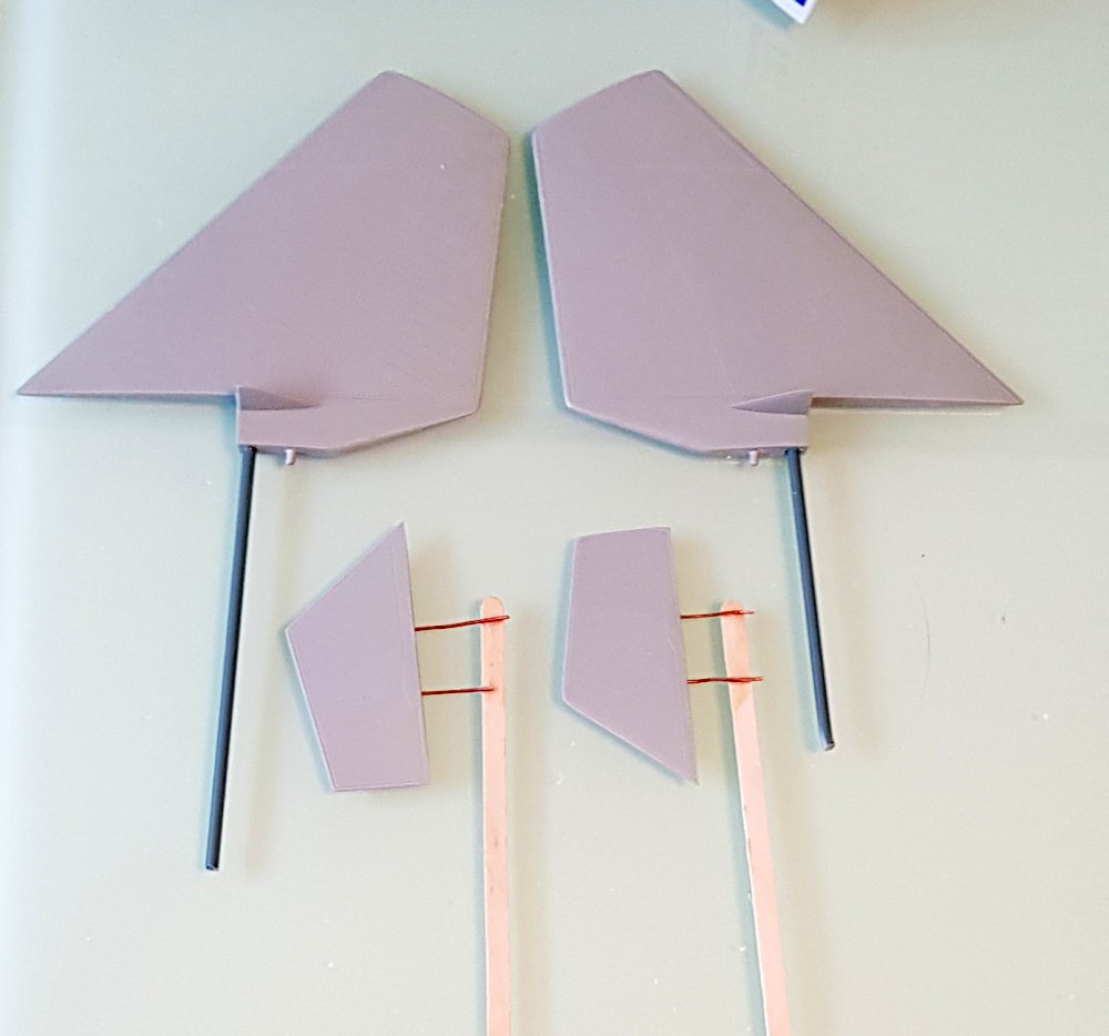

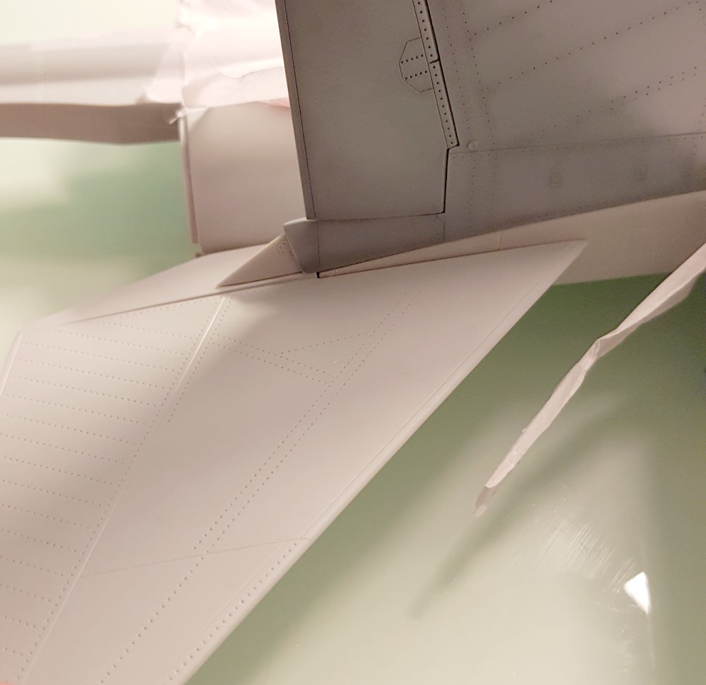

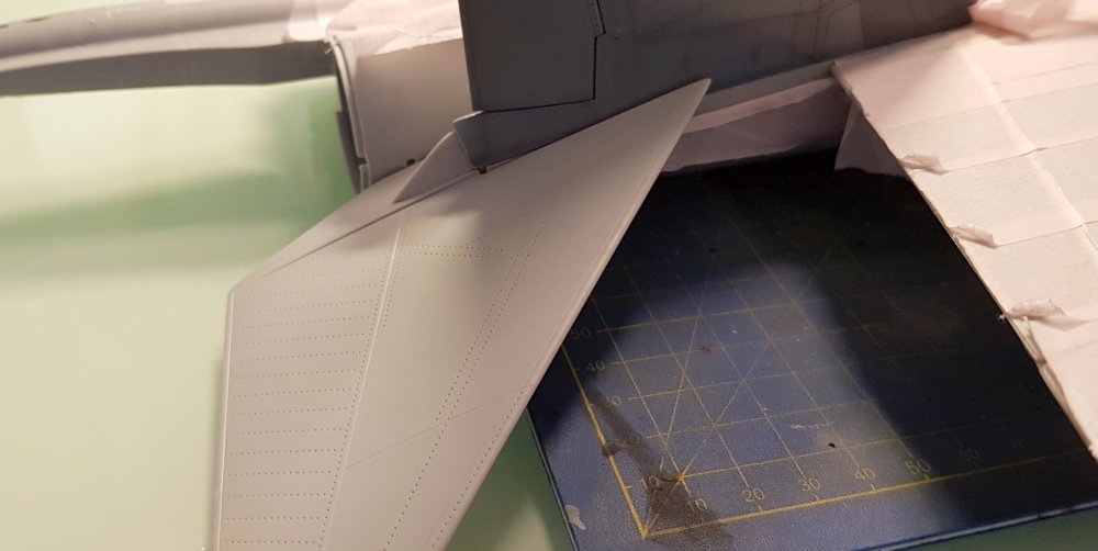

Další podle mě úplně zbytečná chyba stavebnice. Jde o VOPky.
Chci je na modelu udělat vychýlené (tak jak je to na většině obrázcích letadla na zemi) - je to atraktivní, všichni modeláři to dělají, vypadá to lépe...
Obrázek Obrázek
Dokonce tady na leteckém snímku je vidět, jak je na letadle tato poloha zašpiněná...
Čep, který je na modelu, tak je úplně mimo osu otáčení VOPky a navíc je hnusně vidět + zasahuje do motoru, což je nesmysl, protože VOPka se otáčí na tom zasouvacím čepu za SOPkou (nevím, jak se to jmenuje). Pokud je VOPka v normální poloze, tak se nic neděje, pokud to chcete vychýlit, tak dolů to jde - viz foto (je to ale úplně mimo), bohužel nahoru to vůbec nejde = čep bylo potřeba předělat.
Ne, že by to byla nějaká hrozná práce, ale proč tohle nemůžou udělat při výrobě stavebnice? Klapky a kormidla dají na osy a čepy, ale tady zase nedomyšleno.
jezekm
Příspěvky: 1278

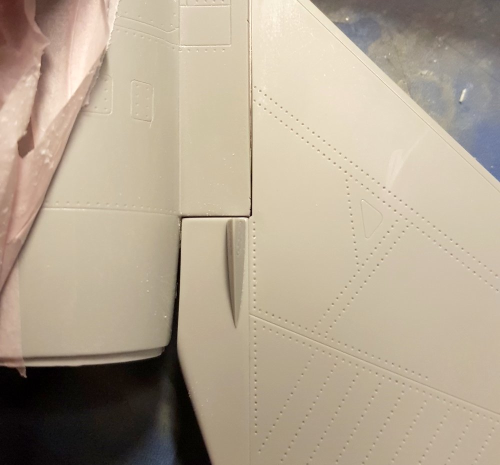

Příspěvekod jezekm » 24 črc 2020, 21:51
A tady po úpravě čepu - VOPky lze vyklopit do požadované polohy a navíc při pohledu shora zmizel ten starý čep a nový není zas až tak moc vidět.
jezekm

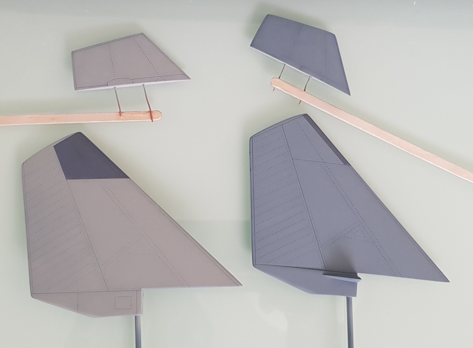

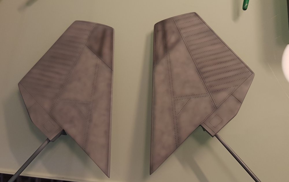

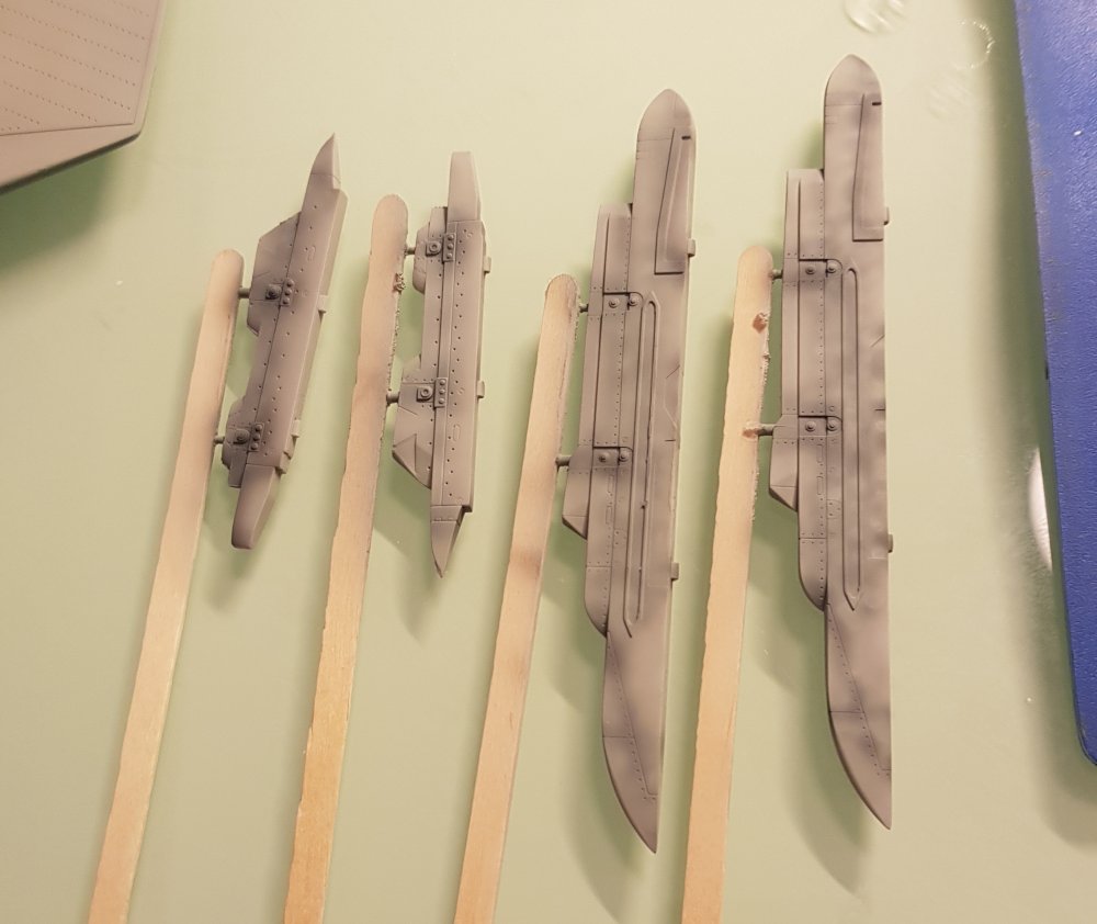

Příspěvekod jezekm » 25 črc 2020, 13:42

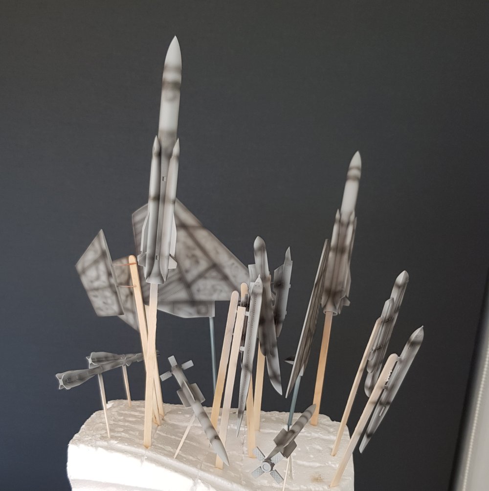

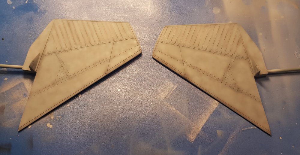

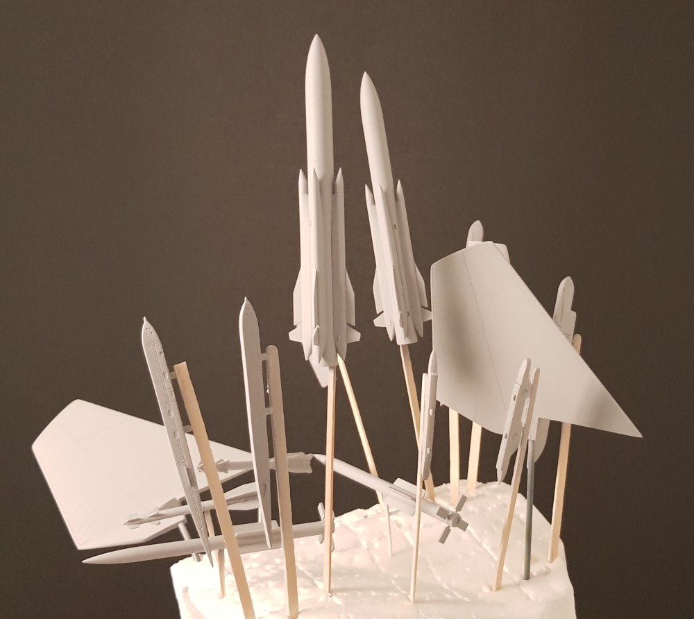

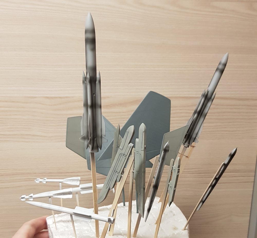

Popadla mě potřeba "fouknout si", takže nějaká drobotina:
PS: poučen z předchozích nezdarů se SOP jsem stejně nastříkal i VOP a doufám, že lak to pak ještě trochu vytáhne (pod úhlem je předstínování vidět) a bude to stejné...
jezekm

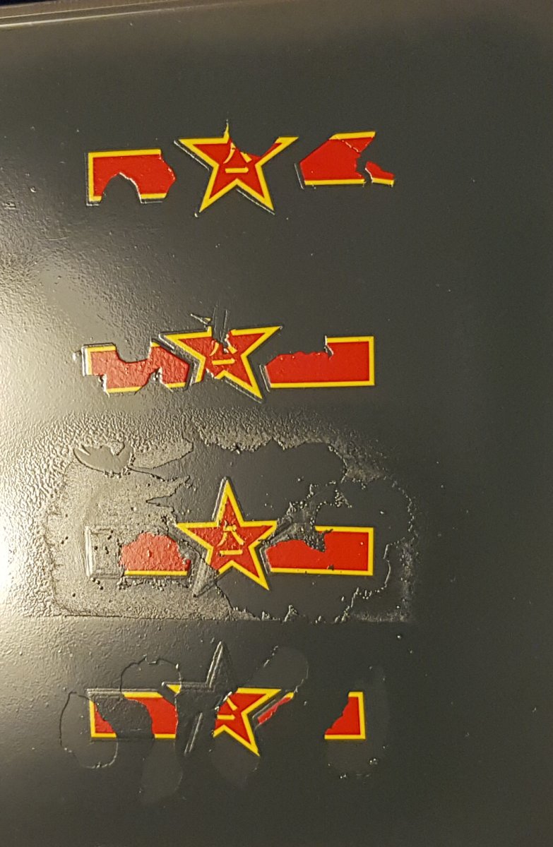

Už tom celkem intenzivně dělám 3 měsíce a ještě to chvíli potrvá. Na mě je to strašně dlouho. Mám na model rozpočet tak 2 měsíce - život je krátkej, modelů spousta :grin:
No jsou ještě 3 věci, ze kterých mám před dokončením trochu strach:
- správně udělaný kovový povrch na motorech,
- podvozkové nohy - jsou tam plastové i kovové, ale ty kovové mají otřepy - spousta roboty s nimi bude + navíc tam jsou nějaký pérka na odpružení, no blbosti...
- ale hlavně obtisky - ty to můžou všechno nakonec úplně zhatit.
Už na testu "trhání obtisků" - viz předchozí příspěvky je vidět, jak jsou ty obtisky tlusté a celkově jsou takové "prkenné", moc dobře se s nimi nedělá. Zrovna na tu potrhanou nálepku na vrchu SOP to nevadí (spíš naopak), ale zbytek už by mohl trochu "bít do očí". Stencils se dají vyřešit sadou od Begemnotu, hvězdy taky, ale zbytek? No uvidíme.
Zkusil jsem už několik obtisků aplikovat na kryty kol - no, ne že by s nimi byl nějaký zásadní problém - drží jak mají, nestříbří, jsou čitelné..., ale prostě z nich nemám úplně dobrej pocit. [-(

Napadlo mě jestli by na to "otrhání" obtisků - po nanesení a usazení na model - pomohl třeba decal soft nebo podobné vodička ( jen pár minikapek na místa kde se pak bude strhávat )
Ještě se tu tuším někde řešilo otírání laku z obtisků nějakým ředidlem - třeba by se to taky dalo nějak použít

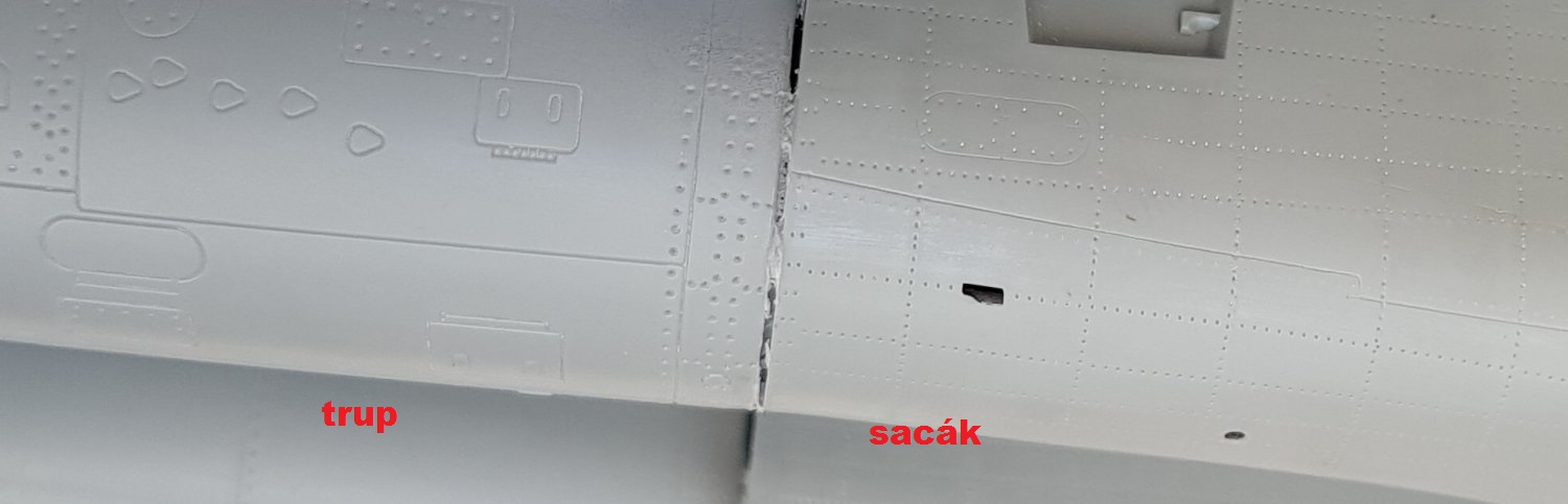

Už jen drobná poznámka k provedení sacáku a motorů (a nechám toho) - viz obrázek, vypadá to jako ze dvou různých modelů. Hlavně ty rozdíly v rytí a povrchu...
