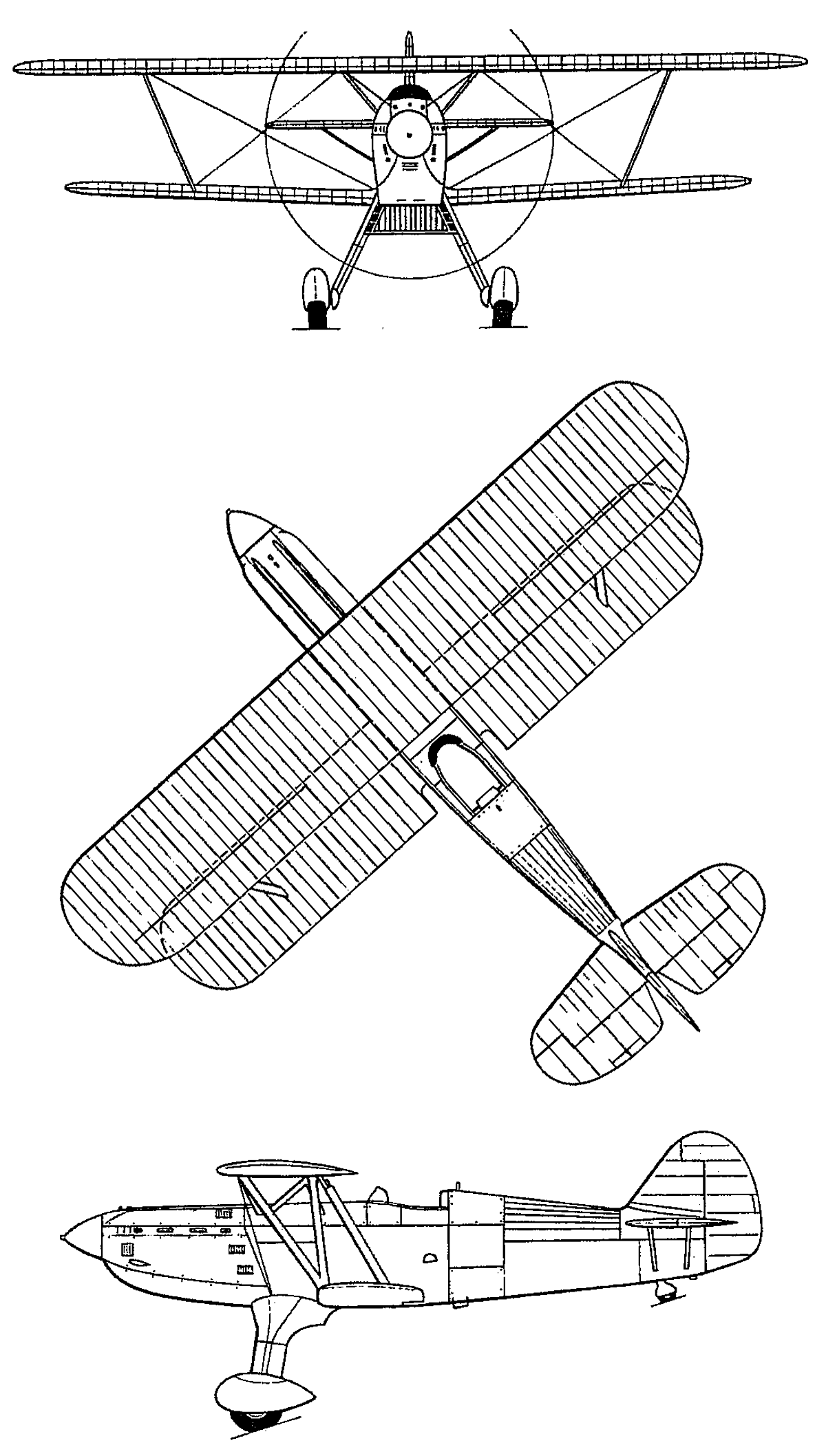

Pratele, nemate nekdo nejaky fotky a vykresy na B-634? Ziskal jsem vacuform a rad bych zjistil, co se z toho da pouzit.

Sakra, vidim, ze se lidi muzou pretrhnout, aby mi sem neco dali. No, nemyslete si, ze jsem nebadal. Treba tahle fotka je suprova:
Taky jsem zjistil, ze RS Models to delali v resinu. Tak urcite nejaky slusny podklady meli. Opravdu se nenajde nekdo s vicero detailama nebo vykresem zespod?

K tomu se dá pouze konstatovat, že kde nic není, ani smrt nebere. Výkres na B-634 /kromě té malé mušky/ neexistuje, resp. nikdy nebyl publikován. Snad ho jednou někdo nakreslí. Tak nádherný stroj, by si to zasloužil. Pokud se týká textu ve výše uvedeném odkazu /vinar/, obsahuje řadu chyb a to nejen gramatických. Nejpodstatnější je, že byl postaven pouze jeden stroj, nikoliv dva. Na snímku z nehody jen klame tělem, jedná se o stejný stroj, pouze po přestavbě.

To, ze byl jen jeden kousek, je zajimava informace. Zatim jsem vzdy cet, ze byly dva stroje, s otevrenou a zakrytou kabinou. Na druhou stranu jsem nikdy nevidel fotku ty 634 se zakrytou kabinou
Me ten prvni link od Radka nefunguje a ten mini vykres uz mam. I tak moc dekuju za ochotu. Bylo by fakt fajn, kdyby byl nekde slusnejsi vykres a to i s pohledem zespodu. Ale jak tu nekdo nekde trefne poznamenal, mnohy vykresy jsou i tak jen naprosta fantazie.
