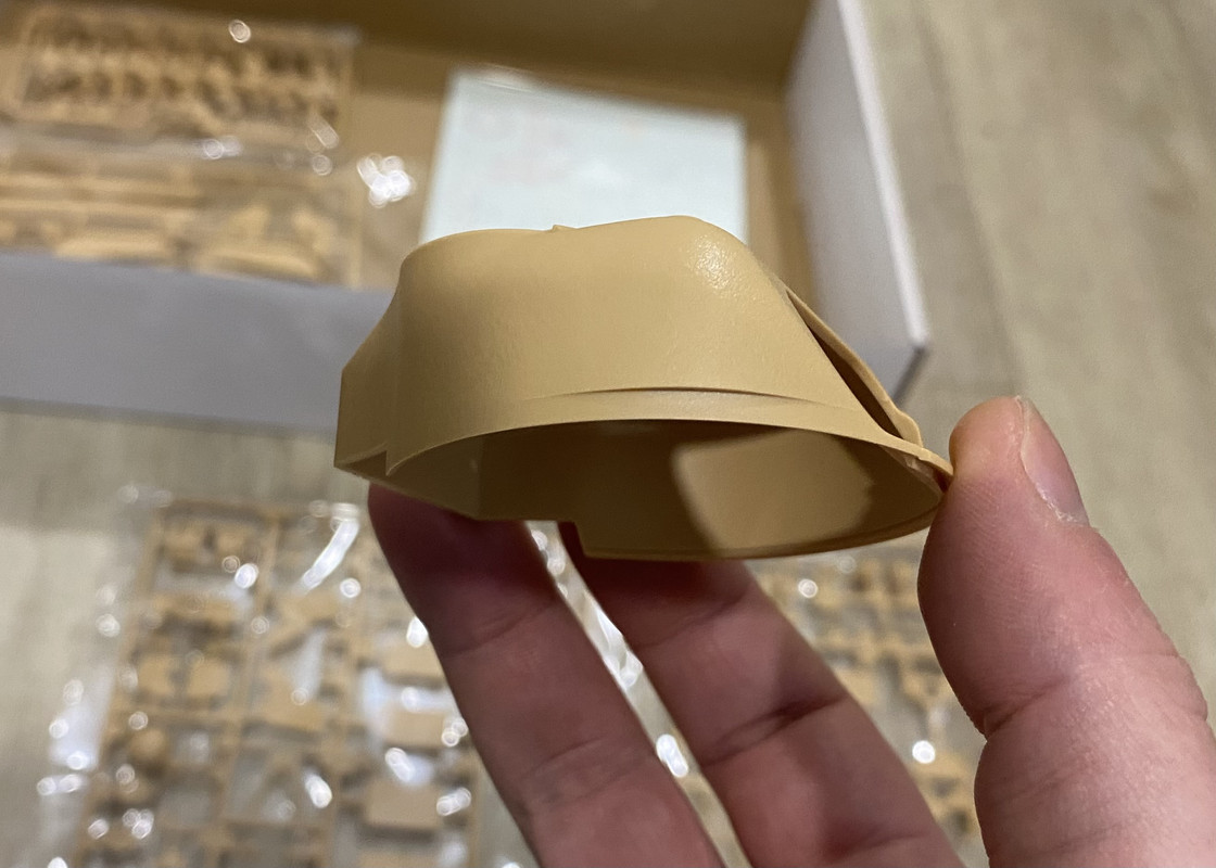

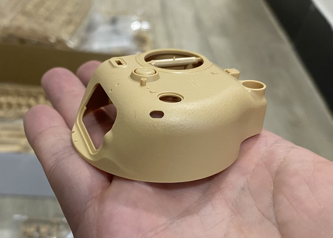

Stavebnice je tedy doplněna pouze rámečkem s detaily věže, horní polovinou věže, lepty, kovovou hlavní a obtisky.
*pozn.: rámeček vpravo je totožný se stavebnicí Firefly Vc

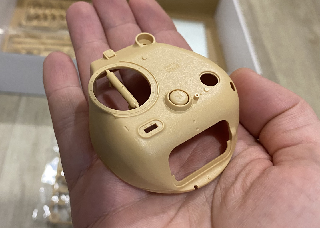

Věž je dodána ve variantě Thick cheek low bustle turret, tzn. zesílení v místě elektrického pohonu věže a bez pistol portu.

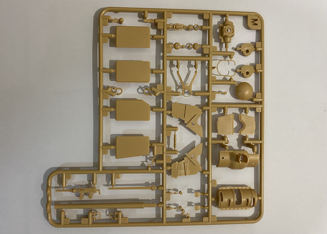

Nový rámeček M, který obsahuje dodatečné pláty pancíře pro korbu, 0.30 cal kulomet korby, slide mold hlaveň, gun travel lock, pozdní M34A1 lafetu děla a další drobnosti.

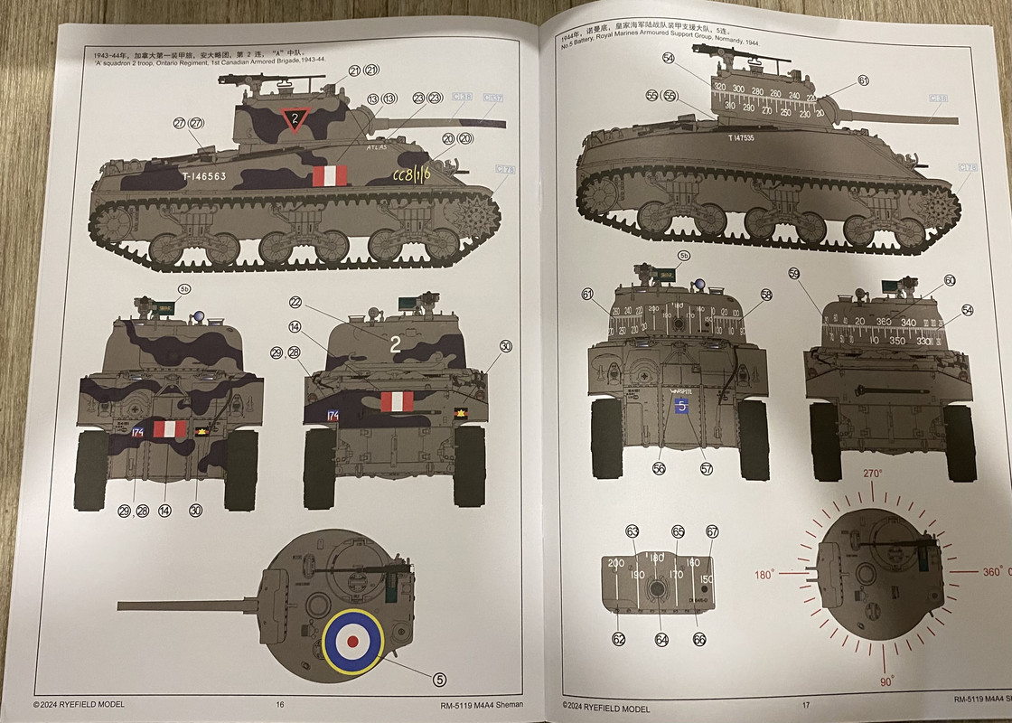

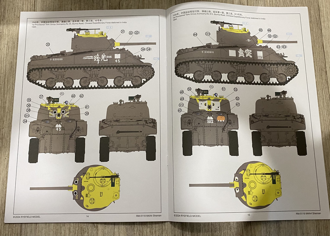

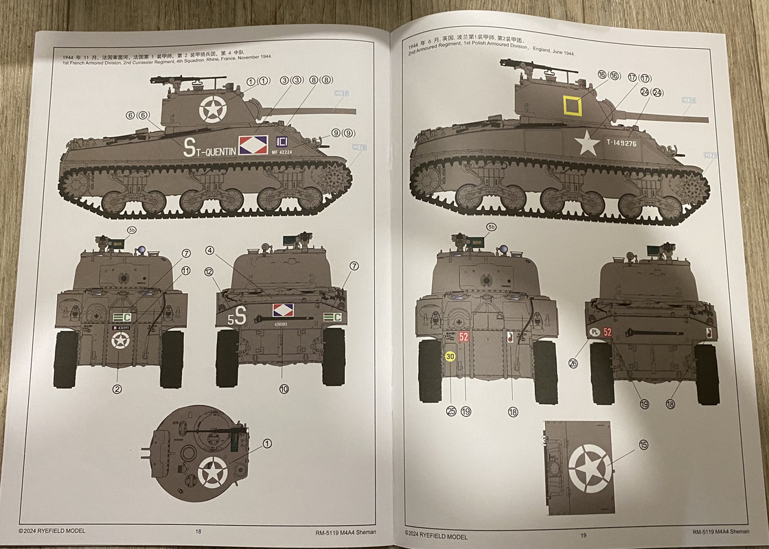

1. T-229355 1st Provisional Tank Group - Tuto předlohu by mělo být možné postavit z toho, co nalezneme ve stavebnici.
2. T-232011 1st Provisional Tank Group -Tuto předlohu by mělo být možné postavit z toho, co nalezneme ve stavebnici.
3. T-146563 Ontario Regiment, 1st Canadian AB - na základě WD registračního čísla, se jedná o časnou výrobní sérii. Foto předlohy jsem nenalezl, ale, na základě registračního čísla, postavit tento kus bude pravděpodobně vyžadovat starší provedení věže bez tzv. "thick cheek" a s pistol portem, časnou M34 lafetu a další výrobní odlišnosti.
4. T-147535 Royal Marines Armoured Support group "Warspite" - pro více informací doporučuju nastudovat rozbor zde na britmodeller. Postavit tento kus bude vyžadovat starší provedení věže bez tzv. "thick cheek" a s pistol portem (popř. se zavařeným pistol portem).
5. MF 42224 1st French Armored Division "St-Quntin" - na základě několika fotek předlohy se jedná o velmi časné výrobní provedení, které bude těžké postavit z toho, co nalezmeme v krabici. Postavit tento kus bude vyžadovat díly, které v krabici nejsou a to starší provedení věže bez tzv. "thick cheek" a s pistol portem, časnou M34 lafetou, s časným provedením odvodnění rozety věže, střední produkcí track skid (ližin pásů), T-49 pásy atp.
6. T-149276 1st Polish Armoured Division - WD registrační číslo mi nezapadá do tabulek s čísly přiřazenými pro tento typ a fotku předlohy jsem taky nenalezl. Registrační číslo je tedy buď špatně a pokud odpovídá, bude se jednat o tank vyrobený během roku 1943. Nedokážu však říct zda tento kousek půjde postavit z krabice, nebo ne.

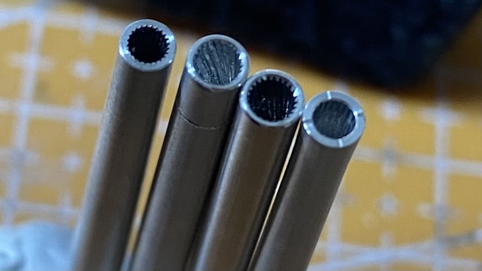

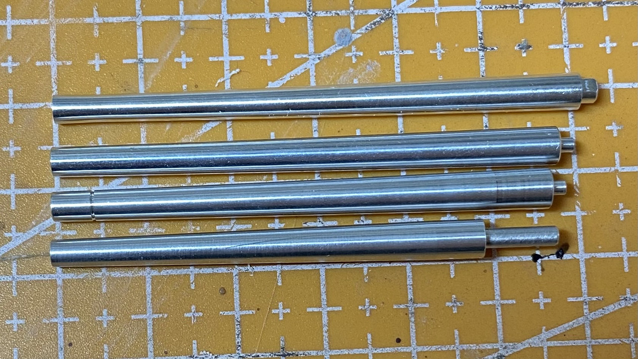

A samostatně doplňuju drobný pohled na kovovou hlaveň, kterou jsem si dovolil srovnat s dalšími výrobci.
Shora:
1. RFM
2. Dragon M4A2 Tarawa (staronová stavebnice s červenou nálepkou na přebalu)
3. Dragon M4A4/Sherman V (staronová stavebnice s červenou nálepkou na přebalu)
4. RB model
Zleva:
1. RB model
2. Dragon M4A4/Sherman V (staronová stavebnice s červenou nálepkou na přebalu)
3. Dragon M4A2 Tarawa (staronová stavebnice s červenou nálepkou na přebalu)
4. RFM
Zde bych to zhodnotil tak, že hlaveň od RFM rozhodně vede nad všemi ostatními. Měřítkově jemný vývrt hlavně i správná tloušťka stěny. Ústí je navíc doplněno o drážky do kříže. Pouze doplním, že se jedná o variantu s rozšířeným ústím, resp. ústím se stejným průměrem. Opět je vhodné nastudovat předlohu a případně použít hlaveň s postupně snižujícím se průměrem.
