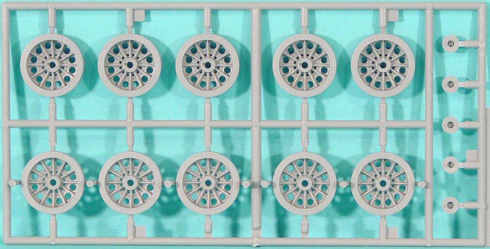

Zvezda je dobrá volba. Teď jsem ji dodělal, jen od Totenkopf. Jaroš je T 34/76 pojmenovaná po našem vojákovi. Marian síra ti asi poskytne lepší info, stavěl ho.
Verze "Bedspring armorL T-34/85 má starší verzi s 6ti krátkýma žebrama a 6ti dlouhýma.
