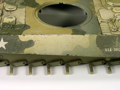

Zdravím páni, rozhodol som sa posunúť svoj modelársky skill trochu na vyššiu úroveň a po dlhom dlhočiznom študovaní tém ohľadom washovania tu na fóre som sa rozhodol objednať si tento produkt: http://shop.prospektor.sk/images/detailed/ak-045.jpg Tak teda ako začiatočník mám pár otázok:
1) používam farby revell aqua color, lakované lesklým lakom poväčšine, tak chcem vedieť na aký povrch môžem tento wash aplikovať (či je teda nutné lakovať, alebo najprv aplikovať na matný povrch a potom lak)
2) či som si vlastne vôbec dobre vybral wash (myslím ako značku) či máte s touto firmou nejaké skúsenosti
3) či k tomuto washu potrebujem aj riedenie (objednal som si ho) a či to nieje náhodou len na airbrush, používam zásadne iba štetce
4) a trochu odveci otázka ohľadom washu, chcel by som dosiahnuť postupom času niečo takéto: http://3.bp.blogspot.com/_Xz4UFpN7naE/T ... 0/grime+(2).JPG
a či by ste mi mohli poradiť aké washe na to potrebujem, keďže nemám ani potuchy čo všetko tam môžem dať

Jo a pokud na syntetický revelly použiješ tento wash, tak ti to barvu rozruší. Před aplikací washe je bezpodmínečně nutné použití leského akrylového laku. Ale to je vše popsáno v tom hlavní tématu na AK Interactive

Akryly jsou OK. Ale chce to lesklej nebo alespoň polomatnej povrch

zdravím, takže už to mám doma na stole, a po pár nesmelých pokusoch, musím konštatovať že je to skvelá vecička, nenáročná na použitie, drží to perfektne aj na obyčajnej matnej nelakovanej revell aqua color.....výsledok je nad všetky moje očakávania, akurát je asi pravdepodobne potrebné filtrovanie, kedže vidieť stopy na povrchu tanku od olejového riedidla použitého v tomto washi.

ziaden filter ale leskly lak... staci poriadne citat co ti tu bolo radene
