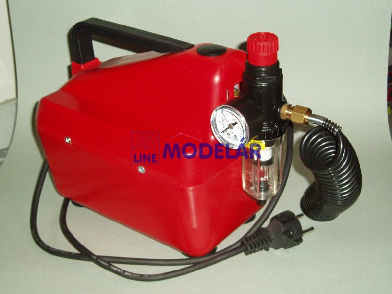

od radosipka
Prosim poradte mi - aky je nazor na kompresor WERTHER X1AS http://www.jrline.sk/Images/20/90121.jpg - moc mi pomozete ak s nim mate skusenost. Odkazy charakteru " no lepsi je ten a ten " mi nepomozu pokial presne neuvediete preco je lepsi od toho na ktory sa pytam. Dopredu dakujem za rady [-o<
Re: Pistole,Kompresor
PříspěvekNapsal: sob bře 27, 2010 5:23 pm
od venco
radosipka píše:Prosim poradte mi - aky je nazor na kompresor WERTHER X1AS http://www.jrline.sk/Images/20/90121.jpg - moc mi pomozete ak s nim mate skusenost. Odkazy charakteru " no lepsi je ten a ten " mi nepomozu pokial presne neuvediete preco je lepsi od toho na ktory sa pytam. Dopredu dakujem za rady [-o<
ja som ho používal a bol som z ním spokojný viewtopic.php?f=19&t=26191&p=472851#p472851 a teraz používam tento kompresor viewtopic.php?f=19&t=5656&p=820835#p820835
