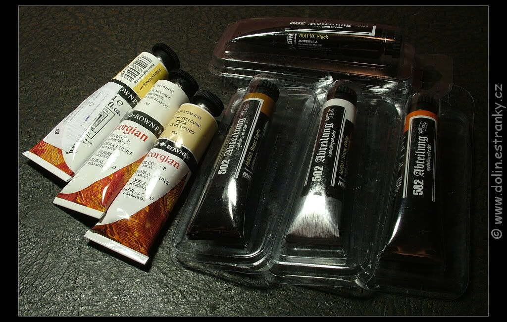

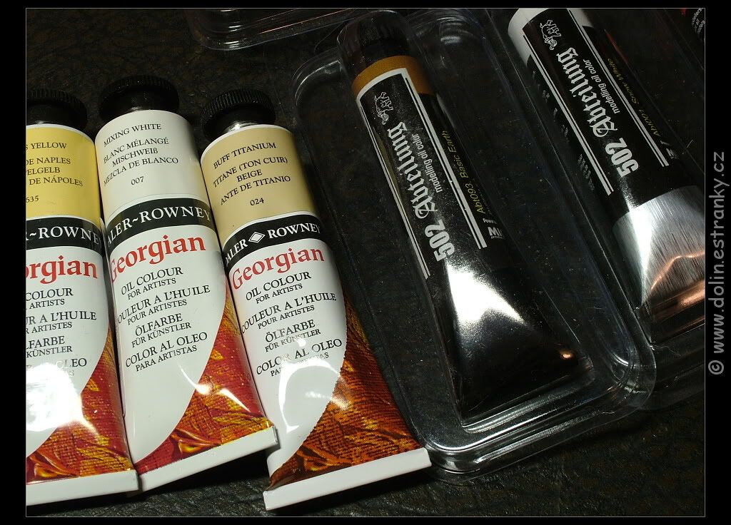

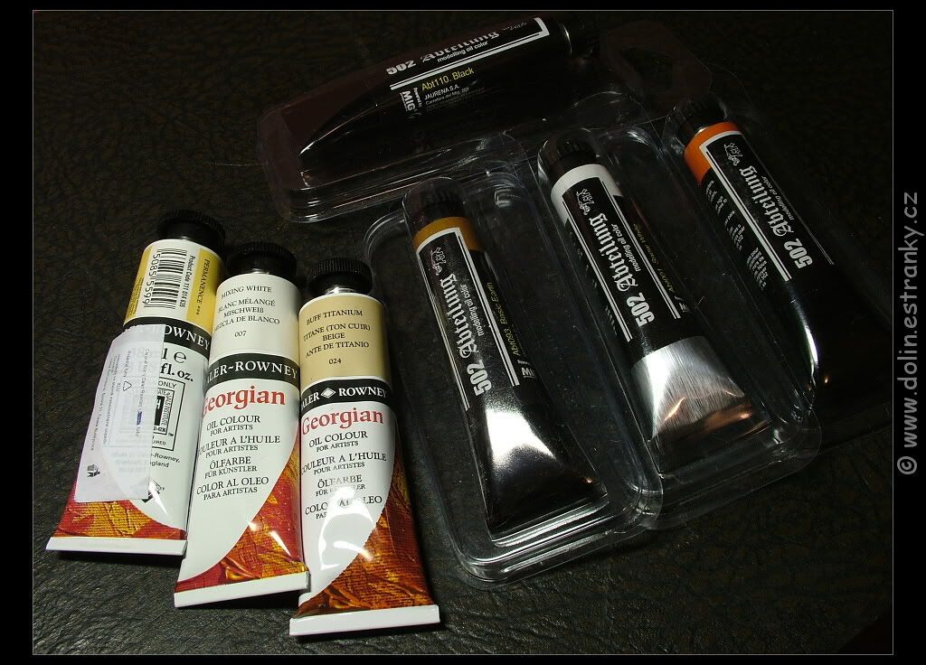

Tak optická srovnávačka Dealerek a Abtajlek
