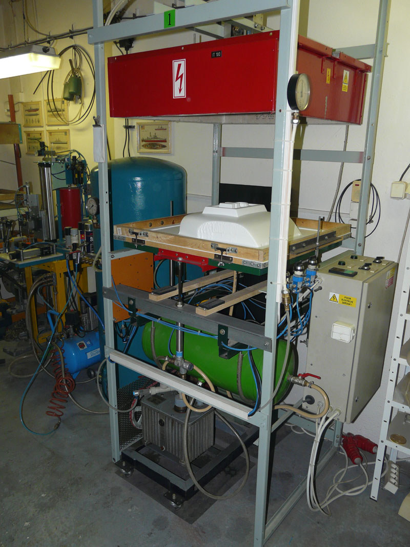

Jinak pro představu. Takhle vypadá naše doma vyrobená mašina na vakuform. Pracovní plocha 75x75 cm. Ovládání plochy a rámu s plastem je vzduchem. Ohřev jsou topné spirály s odečtem teploty.
To dole je stařičká a funkční vývěva s tlakovou nádovou. Vyžaduje to třífázový motor aby to mělo dostatečný výkon. Stroj stavěl můj otec podle informací, co jsem sháněl všude možně.

K čemu to doma používáte? Ten plát vypadá jak brnění pro Stormtroopera.

Teď se na tom lisují různé věci na reklamní průmysl. Ale lisovalo se na tom i několik kusů Stromtroopera ze Star Wars.
