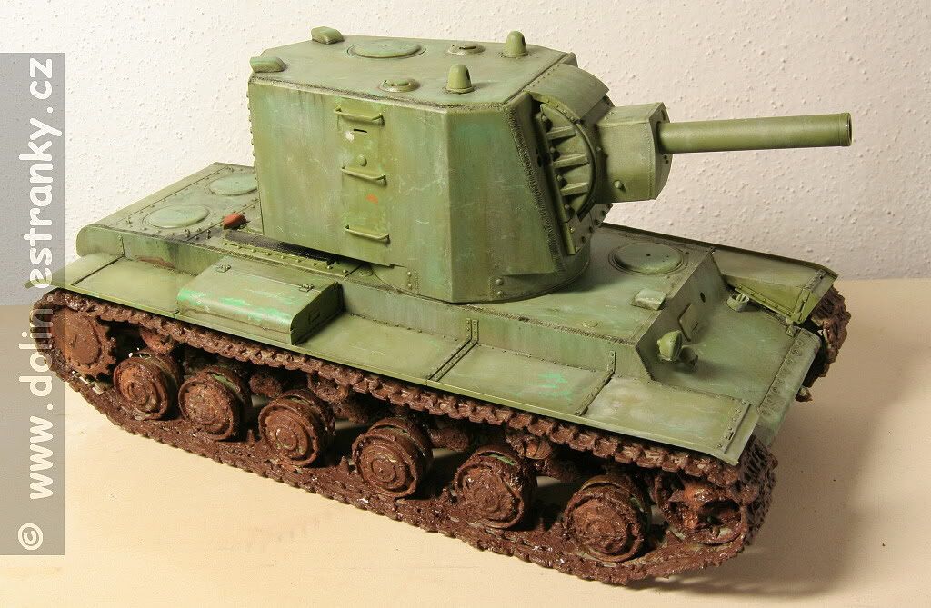

Mám 203 a vše v pohodě. Rozdělávám ji komplet asi tak 5x za den když modelařím a nikdy se zatím nic nestalo! Profoukávám i acetonem a ani těsnění netrpí. Nikde nic neteče......(mám ji na starém Tamiya Spraywork kompu - projeď si toto vlákno od začátku :wink: )
I když je pravda že sem takový modelář na baterky..... :-D :-D
Model co jsem stříkal na patláku (neděle + pondělí)
