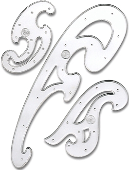

Zdravím..nevíte pánové,kde by se daly sehnat podobná křivítka,ale ne v plastu ..nejlépe ocelová.Občas potřebuju z destičky vyříznout oblouk a do toho plastovýho se mi zařezává skalpel..díky[ Externí obrázek z nezabezpečeného zdroje ]

Příspěvekod standaslechta » 13 bře 2017, 13:44
Projdi si tohle tam by se snad něco našlo. http://www.davona.cz/vyrezavaci-sizzlits/c-1624/
Nebo potom to dát někam vylaserovat.

Příspěvekod InDoSeK2 » 13 bře 2017, 15:32
Nebo to neřezej skalpelem, ale rydlem a až pak doříznout skalpelem.

Příspěvekod Šedivák » 13 bře 2017, 17:35
..díky moc pánové [-o< ..já právě nevěděl ten anglický název Pavle..teď už to nějak dohledám a objednám 8-) ..ta jehla moc neřeší,když řežu lem na uchycení motorových krytů většinou z destičky 0,2 mm a šířka pásku je necelý milimetr...a občas ty pásky nejsou rovné,ale do oblouku...takže pouze skalpel mi zajistí čisý řez

Příspěvekod InDoSeK2 » 13 bře 2017, 18:42
To jo, nedovedl jsem si představit co řežeš. :oops:
