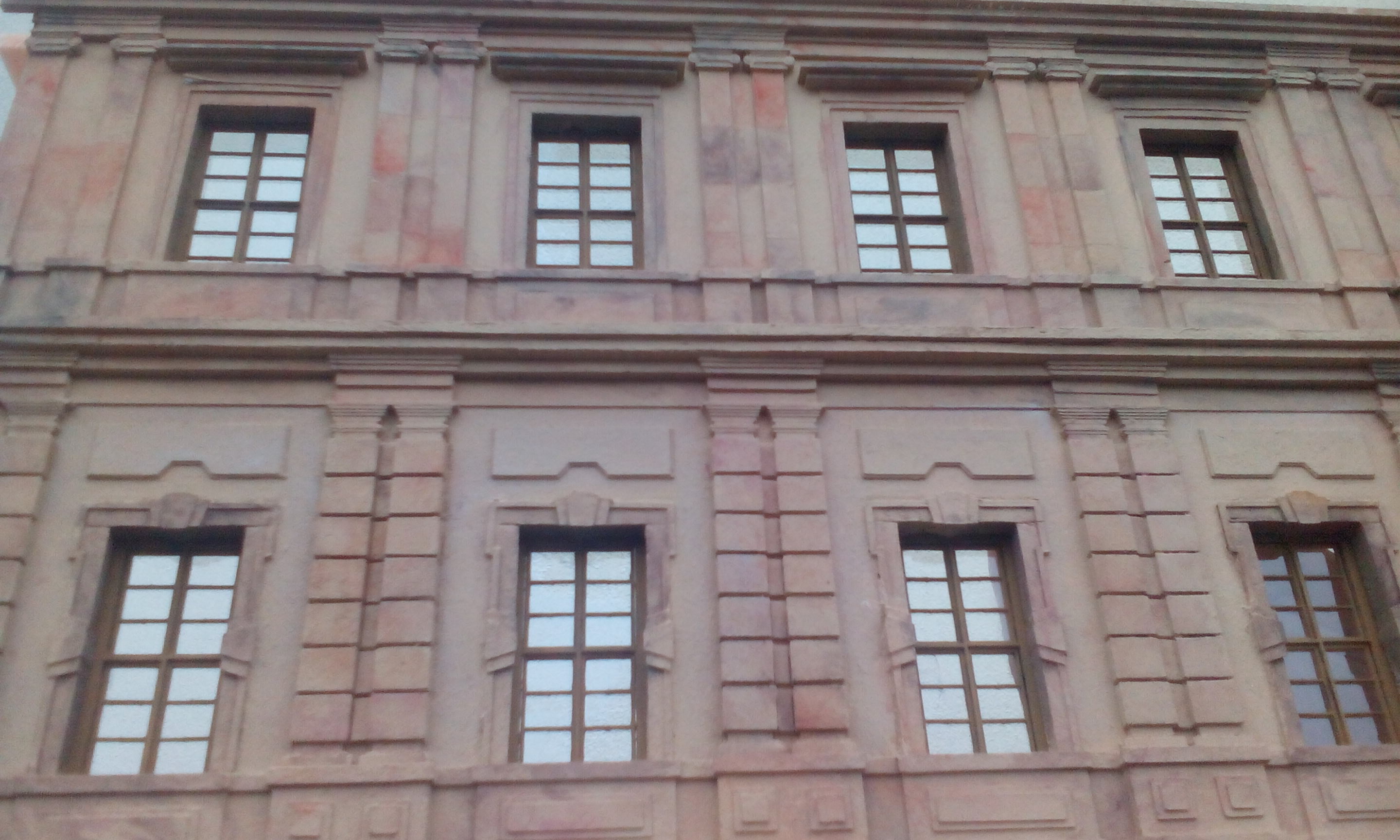

Tak jsem si procetl tuto diskuzi a pridal bych par osobnich zkusenosti - poridil jsem tiskarnu Cube 3D druhe generace a musim rici, ze ne ze bych byl uplne spokojen ale nespokojen take nejsem. Proste po roce pouzivani je muj nazor asi takovyto:
- 3d tisk je velice dobry pomocnik pokud jej dokazu spravne pouzit - tedy dokonala priprava 3d modelu a prevod do STL formatu
- je potreba vhodne volit velikost - proste to ma sve limity a nektere veci jsou proste netisknutelne tak aby to melo smysl :)
- je potreba zhodnotit z hlediska konstrukce a stavby zda je priprava modelu efektivnejsi nez vzit prkynko a zacit pizlat a brousit
- vzdy je nutno pocitat s tim, ze z tiskarny (tedy pokud to neni pomocna vec) nikd nevyleze finalni podoba ale vicemene polotovar - podle kvality zdroje a nastaveni tisku od 50 do 90% :)
No ale i tak je to proste zajimava vec, pokud clovek umi s 3D softem. Jinak je to naprosto neefektivni vec, protoze pouze"konzumovat" co nekde postahuju je tak pro deti - vytiskneme si oslika :)
Jako priklad - kombinace 3d tisku (sloupy) a papiru (vse ostatni)

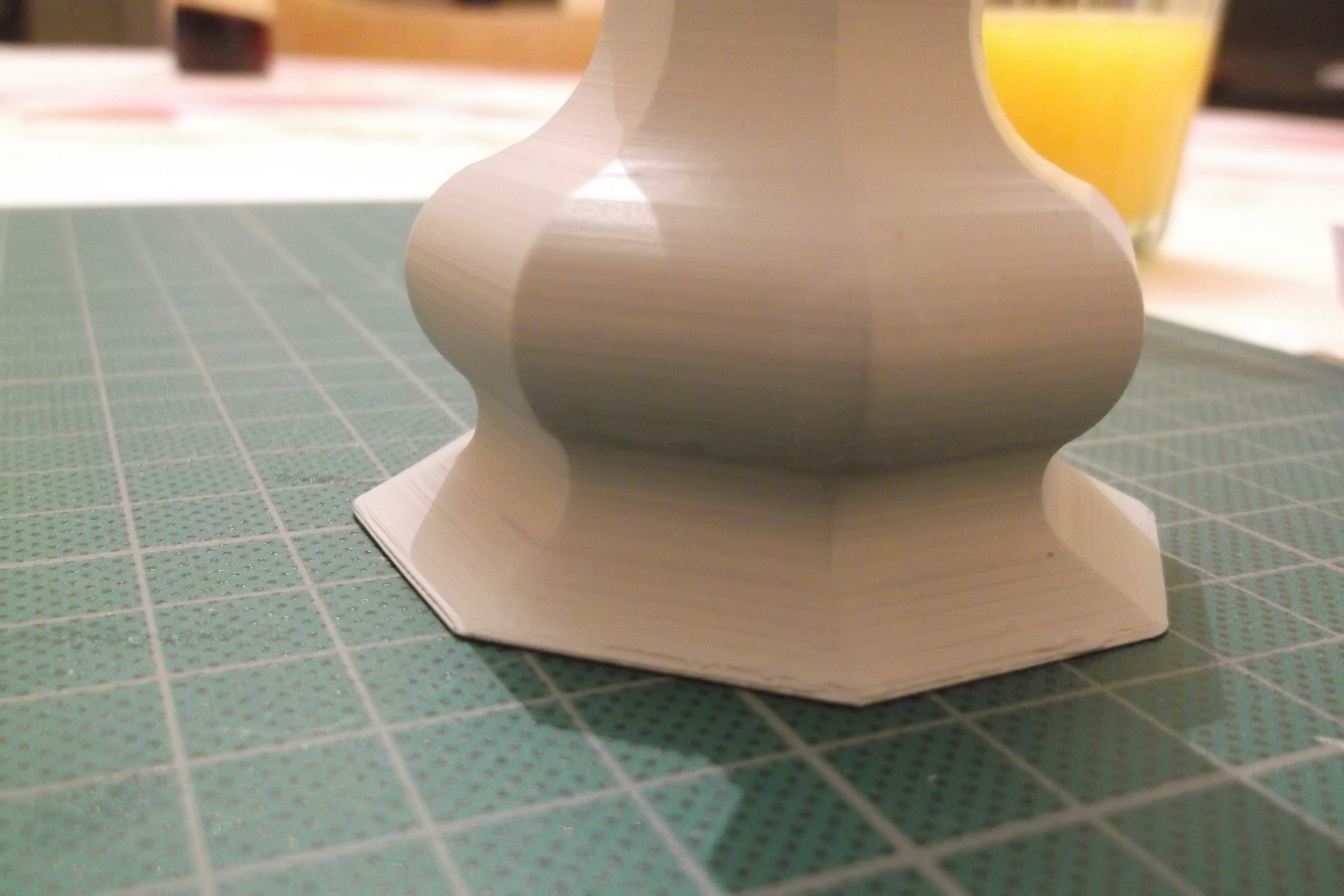

Příspěvekod havrosu » 18 úno 2017, 10:18
No ty sloupy na baraku jsem tisknul taky:)
Jedna posledni vec jako test :) Modelov velikost "0" 1/45 - Tisknuto PLA (o kol je videt jak jsem podcenil vyhlazeni modelu a je to vlastne polyuhelnik :))

Příspěvekod Jokoha » 18 úno 2017, 10:58
To není vůbec špatný.
Jakou jsi měl při tisku nastavenou kvalitu a jaký byl čas tisku?
Díky.

Příspěvekod havrosu » 18 úno 2017, 11:08
U vseho byl standard - 200 mikronu vrstva, delka tisku veze od lorety (velikost cca 70x70x60 mm) cca 2h 40m, material PLA
U Rakety jsem to nepocital - nastaveni bylo stejny a velky kolo se tisklo cca 30 minut..... celkove cela lokomotiva bch videl tak na 10 hodin tisku :)
