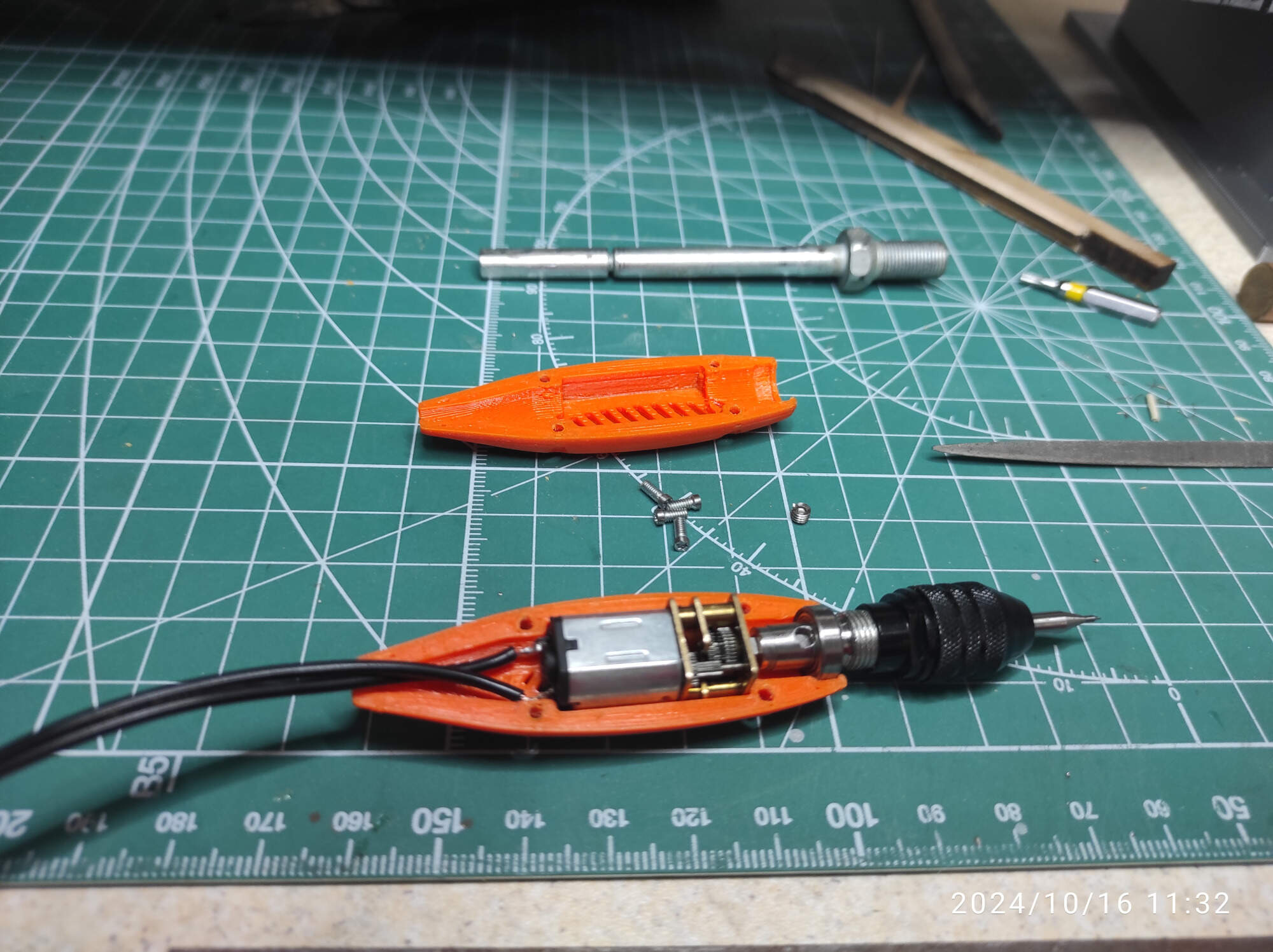

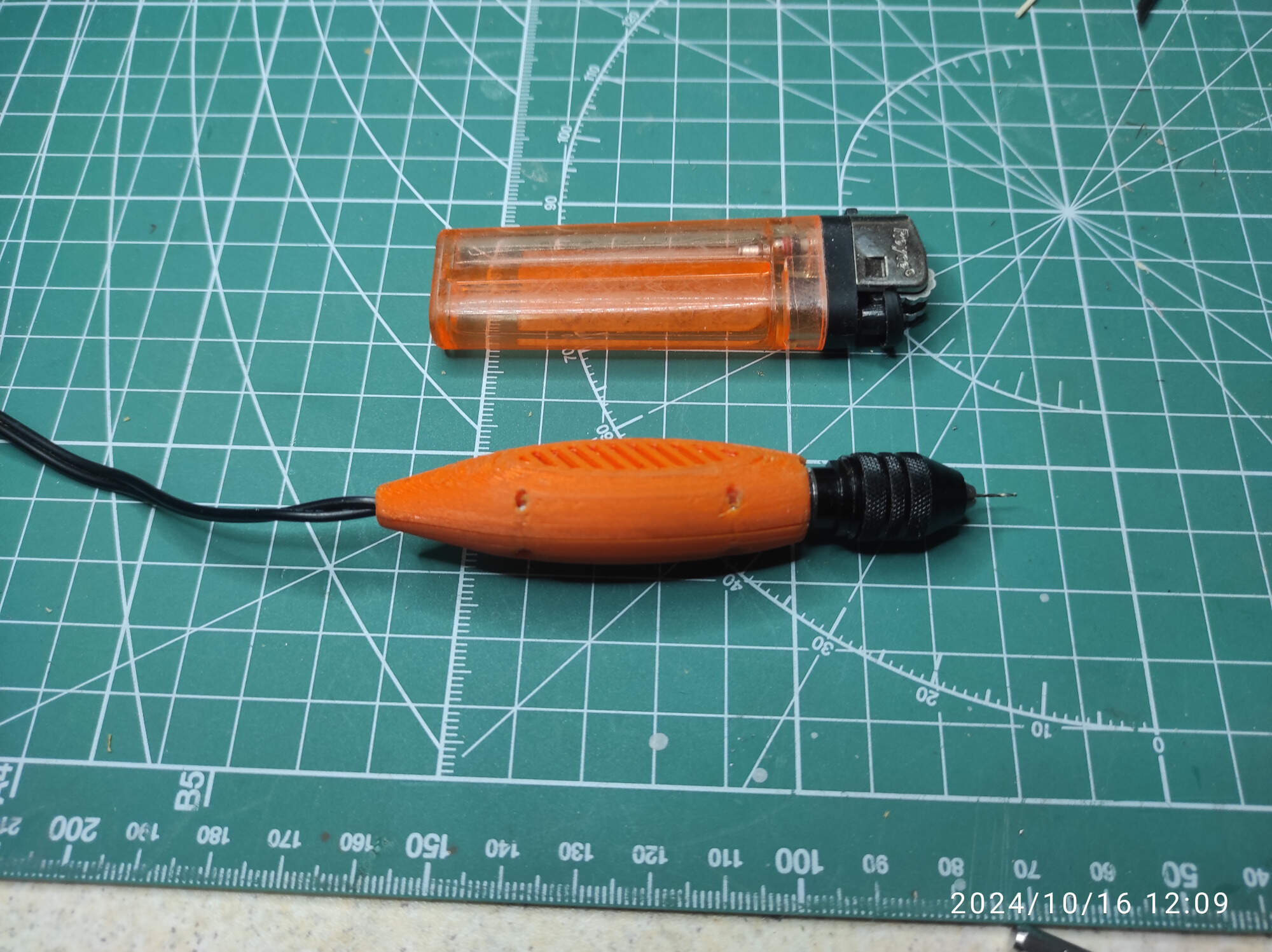

Příspěvekod Salin01 » 23 led 2025, 15:58
Já používám doma bastlený udělátor.
12V motorek 600RPM max. Napájím trafem, zapínám a řídím PVM stmívačem. Otáčky jdou regulovat 0-600. I při minimálních otáčkách to má sílu a otáčky díky převodu nekolísají. Hřídelka i ložisko je z ohebné hřídele parkside, zkrácená a upevněná červem. Před ložiskem je v hřídeli dírka 2mm na zasunutí kulatinky pro kontra při utahování hlavičky. Jde také použít hotové řešení sklíčidla z hřídelkou.
Zatím vyvrtáno 19 000 děr do javoru a plastu hloubky 4mm a převody i motor v poho.
Něco k vytištění ode mne na Thingiverse
