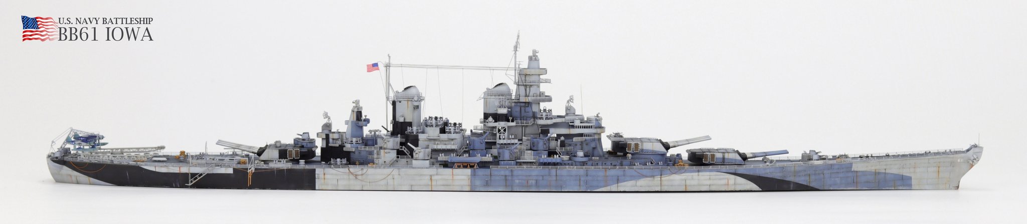

Typicky asijský přístup, what-if, ale krásný. Konkrétně BB-61 v kamufláži, kterou žádná jednotka třídy Iowa nikdy nenesla, byť uvedené schéma MS 32/7A bylo navrženo právě pro New Jersey a Wisconsin.
https://pbs.twimg.com/media/ERdJmVZVUAA ... name=large
https://pbs.twimg.com/media/ERdJoJnVUAE ... name=large
https://pbs.twimg.com/media/ERdKb_UU8AA ... =4096x4096
https://pbs.twimg.com/media/ERdKbhXU4AE ... =4096x4096
Přemýšlím, že koupím ještě jednu Iowu a kromě stavby ve skutečně použitém schématu MS 32/1B ji zkonvertuju do New Jersey v téhle fiktivní podobě.
P. S. Hergot, to je fakt nádherný model... Vypadá až trochu komiksově, ale vůbec to nevadí, naopak.

Příspěvekod Leonardo01 » 25 úno 2020, 11:37
Wow, tak to je podařený model. Ještě štěstí, že sem nechodí letadýlkáři - ti by to hrozně zdrbali ;)
Je pravda, že pokud není model na objednávku, tak se vždy musí v první řadě líbit svému staviteli!
Já mám taky dilema - ohledně Missouri, kterou mám taky v kitníku připravenou, jestli ji udělat v Measure 32, která je atraktivnější, nebo v Measure 22, která je elegantnější :x
Kdyby měl člověk víc času (víc životů), tak bych si střihnul obě ;)
