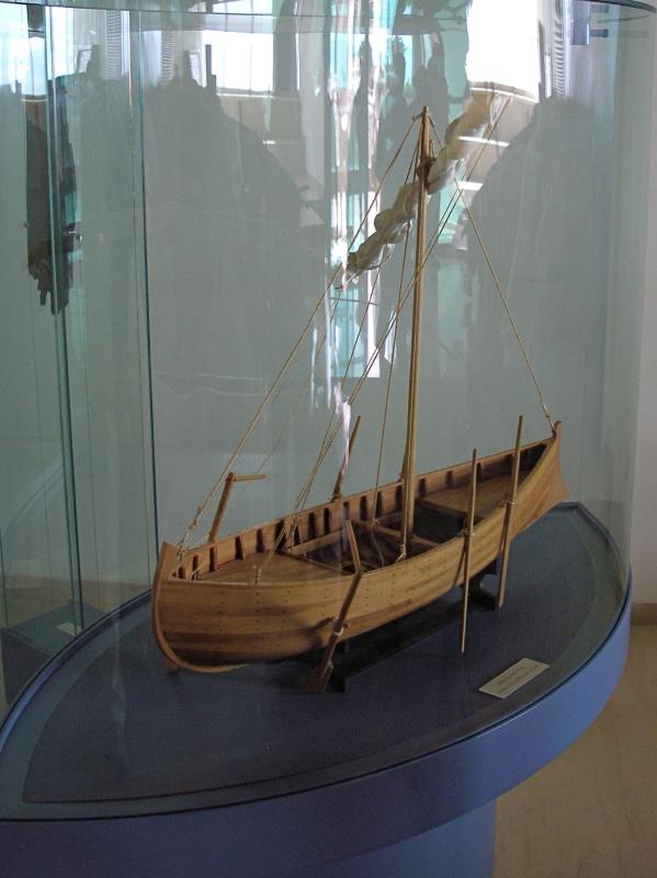

Tak už nadešel čas pustit se do modelu Ježíšovy lodě. Je to "populární" název, protože se jedná o rybářskou loď z Genezaretského jezera, která se datuje do doby, kdy Ježíš chodil po zemi. Když Bible mluví o tom, že Ježíš učil z lodi, má se za to, že to mohla být nějaká taková loď.
Stavba bude vycházet z knihy The Sea of Galilee Boat, kterou napsal Shelley Wachsmann
Kniha
Kresby z knihy
Loď budu stavět dle modelu vystaveného v Jeruzalémském muzeu.
