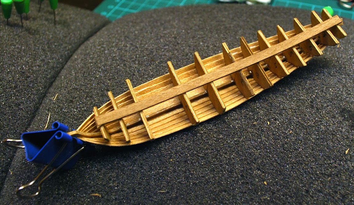

Teď jsem se pustil do stavby člunu dle plánku, výsledek bude 11 cm dlouhý, teda doufám, že to vyjde postupem pokládaní planěk na žebra, která pak půjdou ven. V záloze je z krámu objednat člun od Amati, co se dodává k Pegasusu.

Příspěvekod vths » 04 říj 2013, 21:47
Pár dalších obrázků

Myslím, že to vypadá moc dobře, pěkná práce! [-o< Jak jsou velké ty plaňky?

Příspěvekod vths » 05 říj 2013, 09:59
Díky, hlavní plaňky pro trup mají 0,5 x 3 mm, celková délka modelu je 12 cm.

Příspěvekod vths » 05 říj 2013, 23:32
Pidilodička mě začla bavit a už skoro bude. Teď ještě dodělat její příď a pak se zase budu věnovat Fly, protože na výrobu vesel, kormidla a dalších mikrosoučástí je času dost. Snad jde teda o jakž takž věrnou kopii pinasy.

Příspěvekod ELKAN » 07 říj 2013, 11:09
Paráda! Moc se mi líbí ty překládaná obšívka, vypadá to jako skutečný. Já jel podle stavebnice, mám člun hladký, a neni to ono....

Příspěvekod MAT » 07 říj 2013, 11:36
Člun je fakt nádhernej !!!
Můžu jen jeden "laickej" dotaz - jak to děláš s tím vyndaváním žeber ?? Přilepíš je jen dole / plaňky k ním nelepíš/ a pak to nějak "vyrveš" ??

Příspěvekod vths » 07 říj 2013, 12:24
Díky moc za ohlasy.
MAT: Jak říkáš, žebra posloužila jen pro to, aby se plaňky měly o co opřít. Nejdřív jsem tedy přilepil první pár dole ke kýlu, který nakonec zůstane na místě a pak další lepidlo cpal už jen mezi plaňky a na spoje s koncovým žebrem a kýlem. Pak stačilo spoje žeber a kýlu navlhčit, žebra vyndat a kýl začistit a zabrousit. Pro jistotu jsem ještě celou konstrukci zevnitř zpevňoval Herkulesem, aby to všechno neviselo jen na těch malinkých kousích přeložených žeber.

Příspěvekod klimi » 13 říj 2013, 11:36
A jé je, zdá se to jako neuvěřitelná práce, při takové velikosti. Nastaly u toho člunu nějaký větší problémy?
