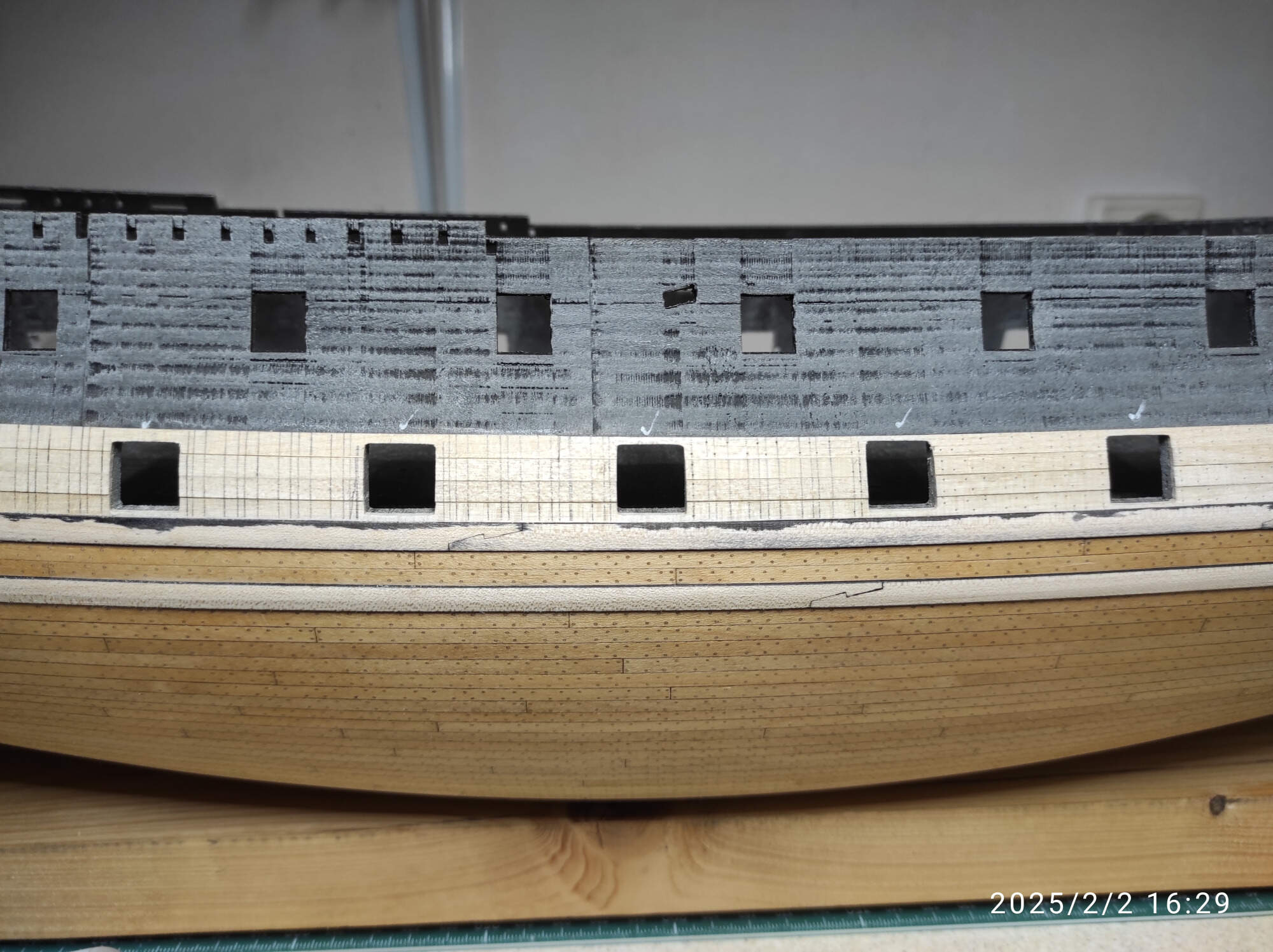

Příspěvekod Salin01 » 02 úno 2025, 20:40

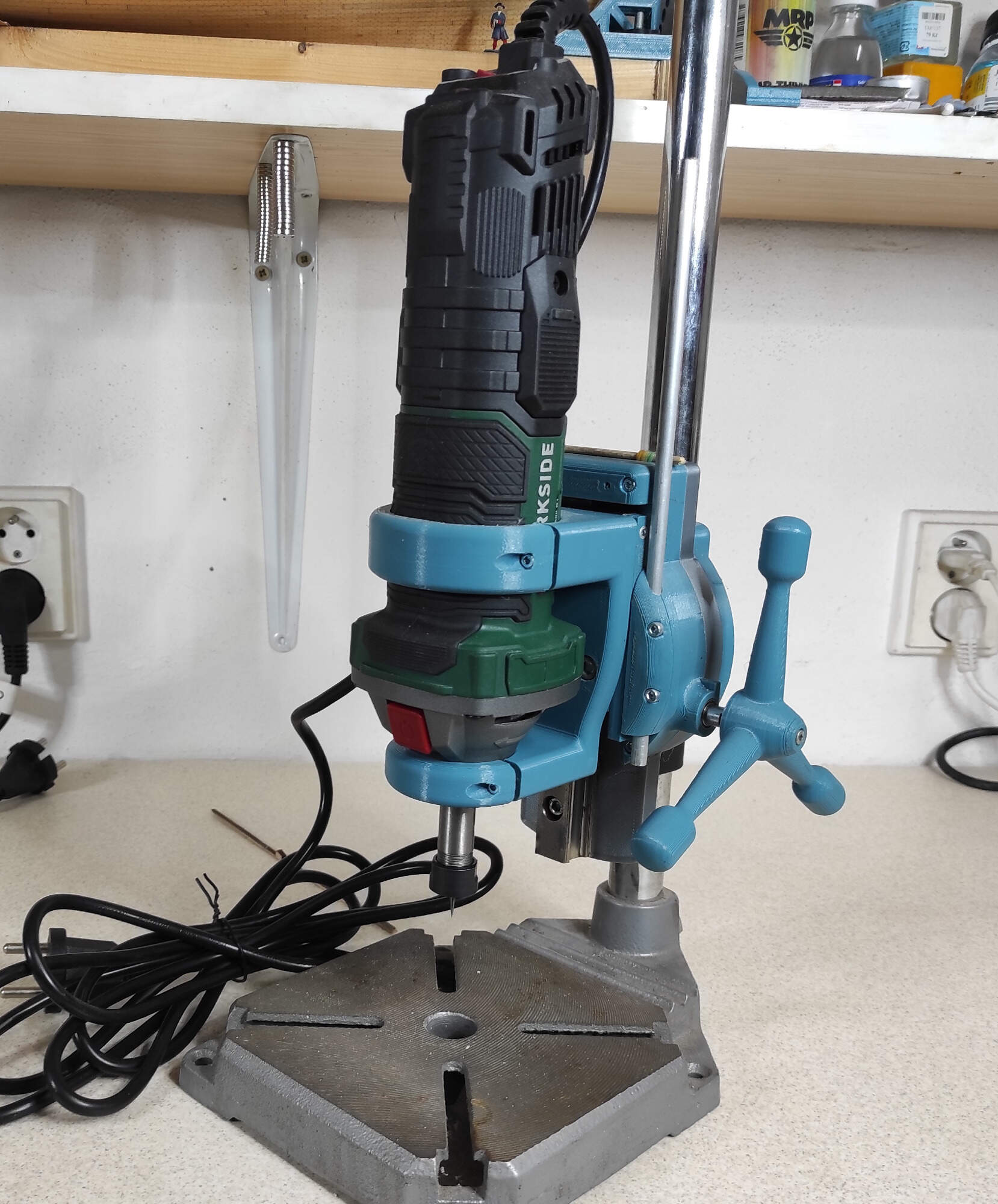

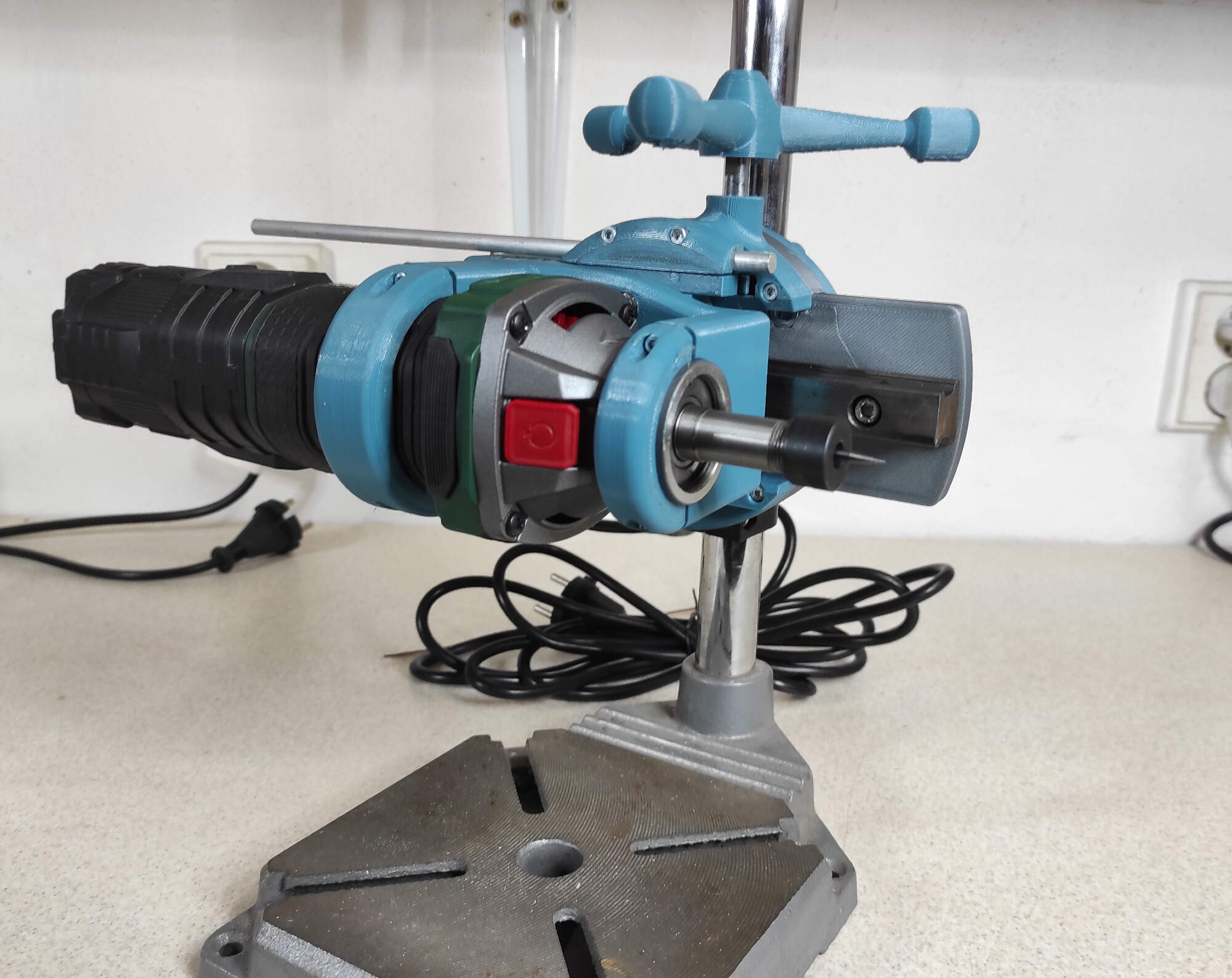

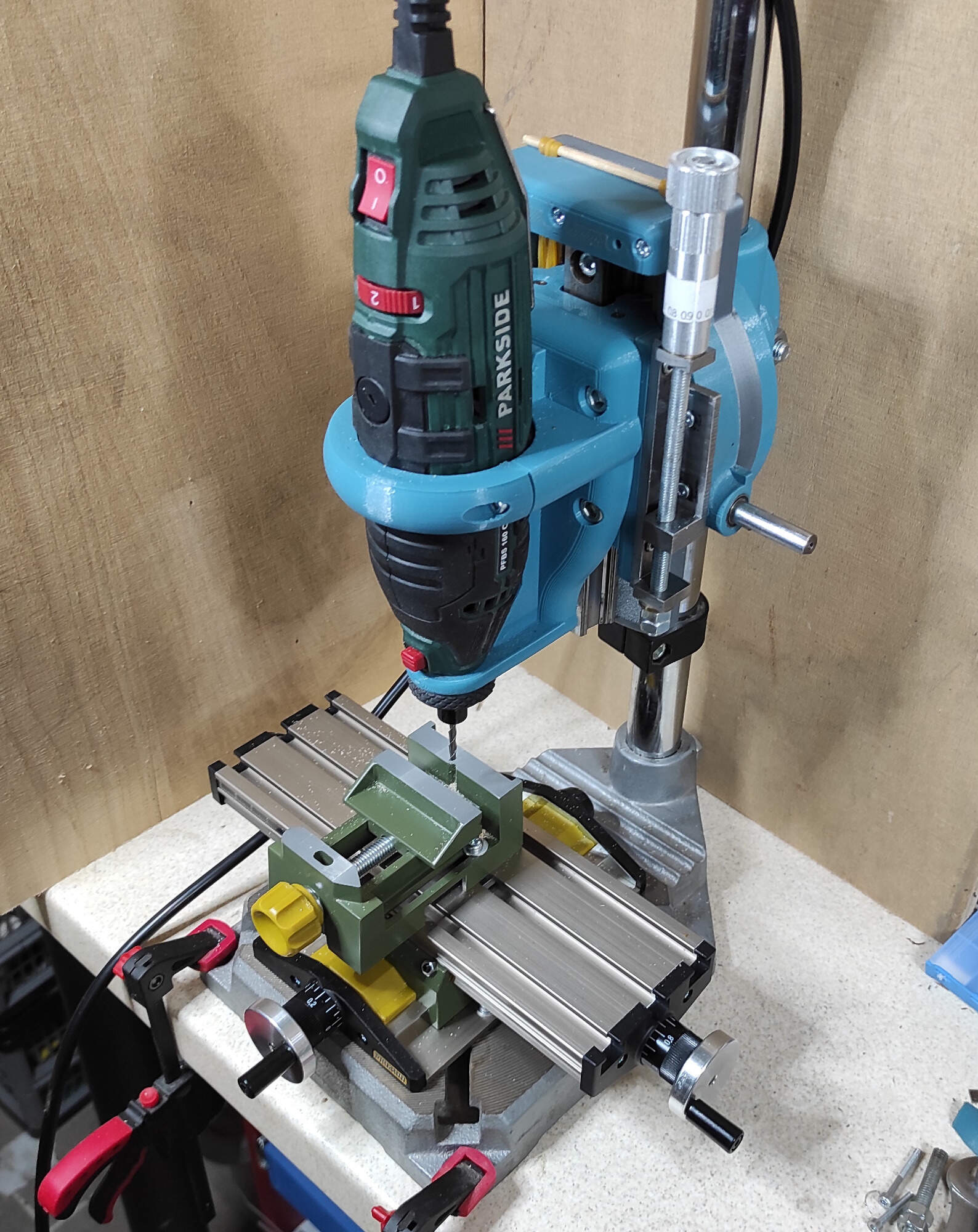

Trochu odbočím
Protože mastím parapety pod kanóny, zbastlil jsem si vrtačko-frézku. Stojan je z Lídlu, motor taky. Ze stojanu jsem použil jen podstavec a svislou kulatinu. Pak je použit starý lineár, nějaké štoubky a ložiska a křížový stůl proxxon.
A 3D tisk.
ObrázekObrázek
Vrtačka s fortunou jako vřetenem. Gumová "vratná" pružina je dočasná, než seženu ocelové péra. :)
Frézka s přímou bruskou a upraveným přesným posuvem v Z (no přesným...ale na to moje kvedlání to stačí) Je to jen na dřevo a na jednoduché věci, u kterých se mi nechce zapínat a programovat NC. A je to hned o ruce. Mám stůl i na soutruh, který z něj udělá horizontku, ale je třeba sundat malý suport, takže nachystat to taky trochu trvá.

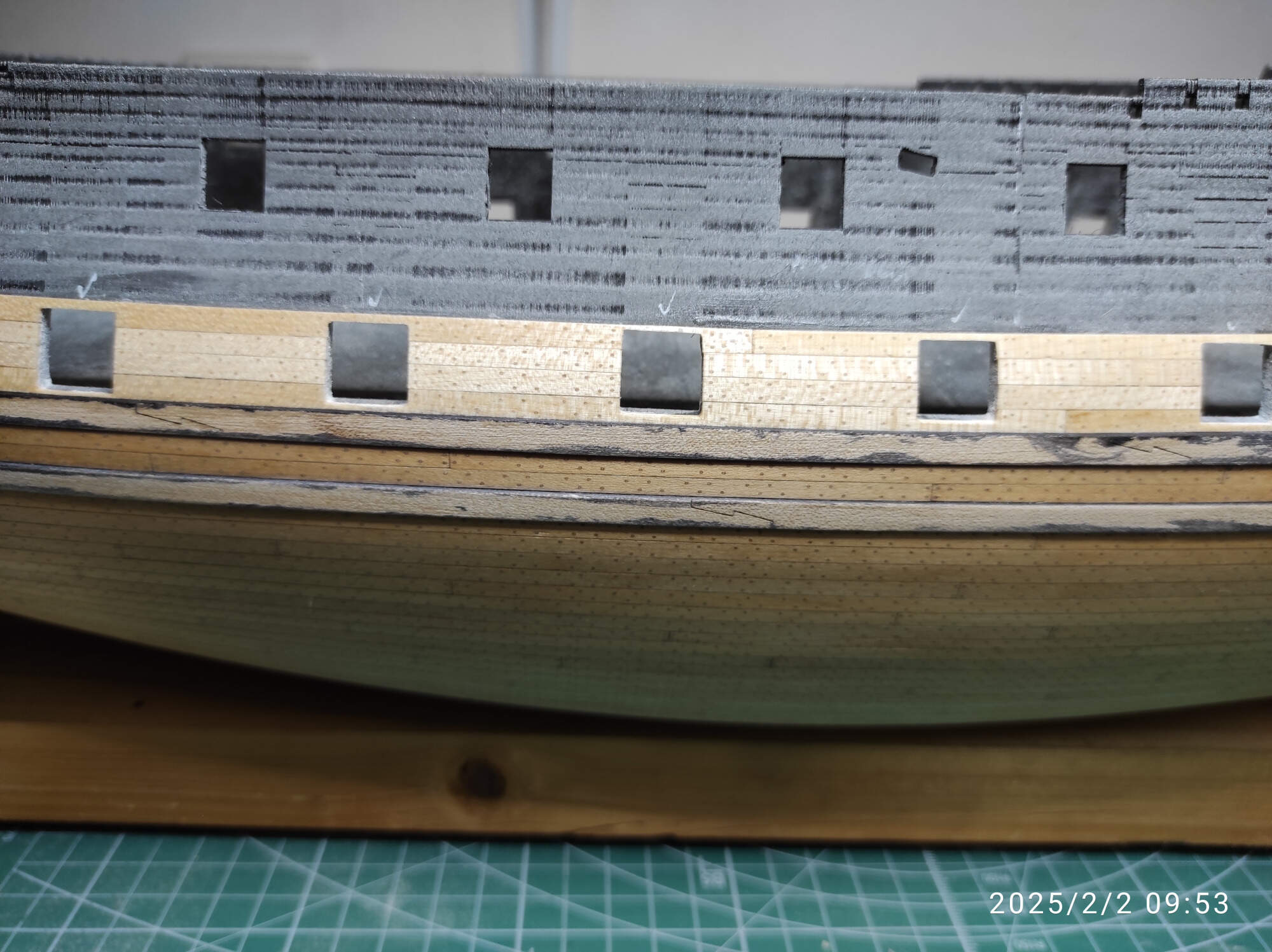

Na lodičce pokračuju kolíkováním a obšívkou.
Tady naolejováno. Řezaný javor na rozdíl od loupané dýhy má jinak léta. V zrcadélkách po naolejovaní se dost ztratily kolíky. :x Uvidím, třeba až to vyschne a zmatní, tak se to malinko srovná.

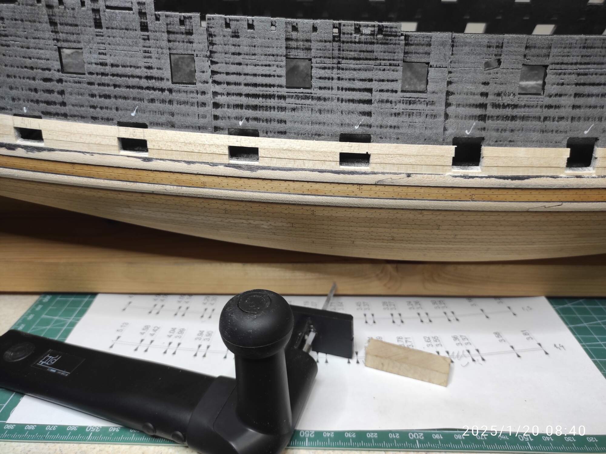

Já jsem se rozhodl dodělat komplet obšívku, ohřebovat a okolíkovat. Takže detaily zatím řeším jen teoreticky.
Ale jedno řešení už jsem vyzkoušel. Vytiskl jsem si 0,08mm silnou vrstvu pruhů na 3D tiskárně z flexi a mám tak materiál na spáry mezi desky paluby. Docela dobře to funguje, jen je nutno mít dobře vyrovnaný bed.

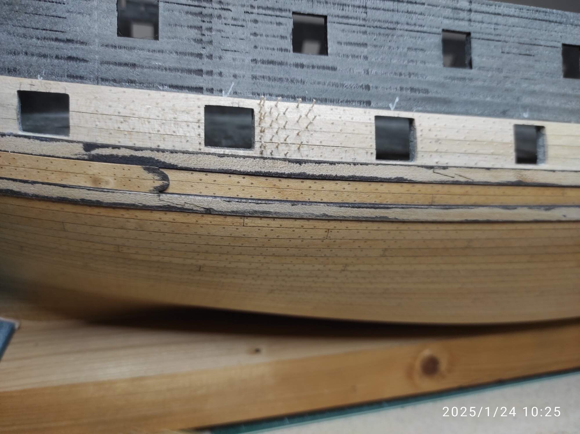

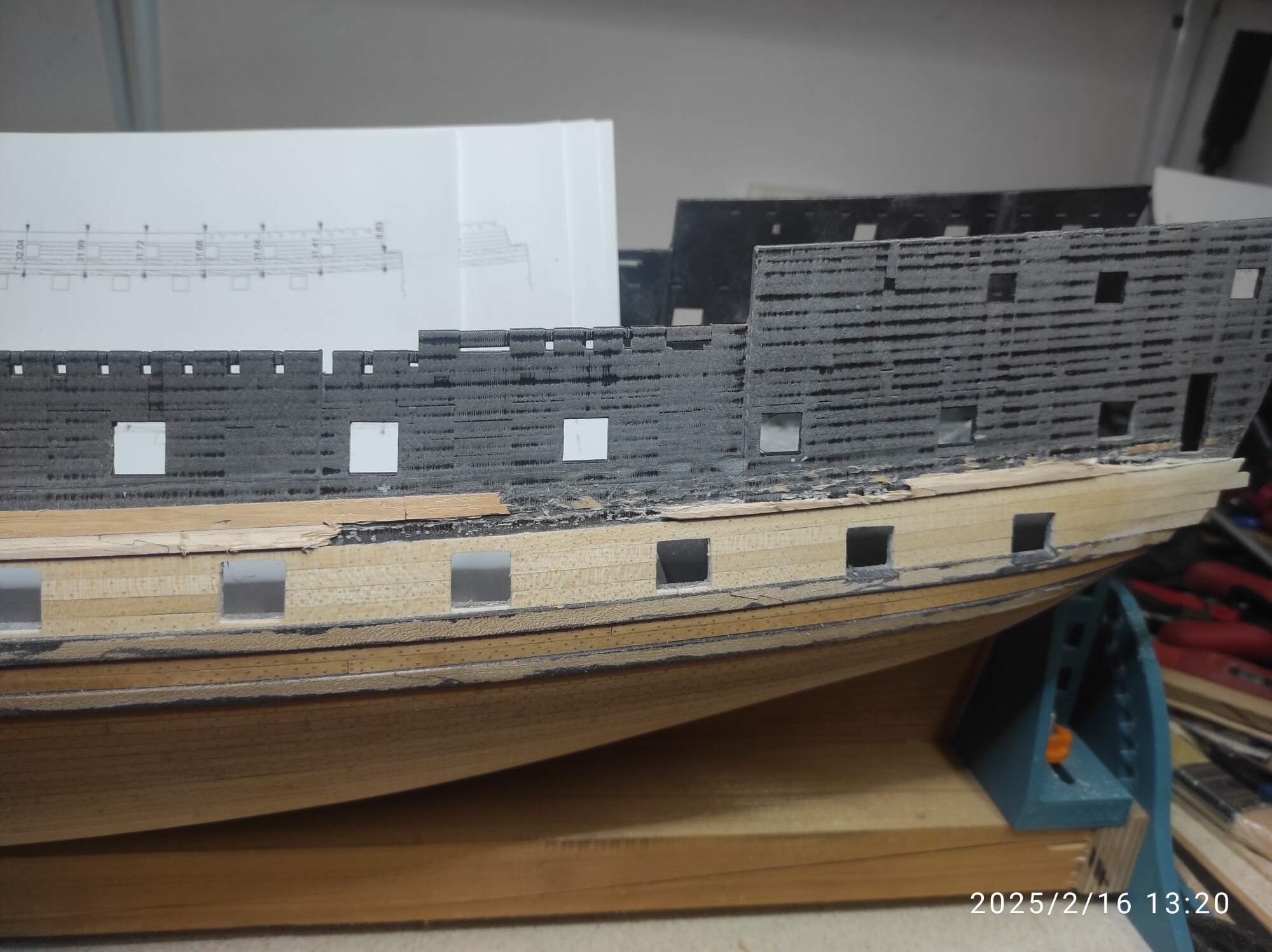

Příspěvekod Salin01 » 17 úno 2025, 18:23
Ahoj všem
Tak se zadařilo :evil: :evil:
Dvě zesílení a deska mezi by měly být podobně široké, bohužel jsem si hlídal jen ty silné a ta mezi obšívka mi vyšla skoro o milimetr širší. Musel jsem to strhat, bylo to fakt moc vidět.
Alespoň vím, že gelový vteřiňák za pár šupů drží fakt dobře :lol:
Celé to je vlastně i vina mého spěchu. Na 3d modelu mám 0,5mm rysky, které naznačují umístění jednotlivých planěk. Jenže, první díl trupu jsem tiskl 36hodin a tak jsem tomu naroštoval. Tím mi drážky zmizely, (vidět jsou na přídi a zádi-trochu) vibrací v místě drážky vznikl vlastně výstupek, který jsem musel obrousit. Tmavé pruhy na tisku jsou pak středy prken, které paradoxně zůstaly nejníže. U Viribus Unitis stejné drážky vyšly parádně. Ušetřil jsem pár hodin a nadělal si spoustu práce s rozměřováním.
Naštěstí mám už opraveno a rozměřeno takže jedem dál.

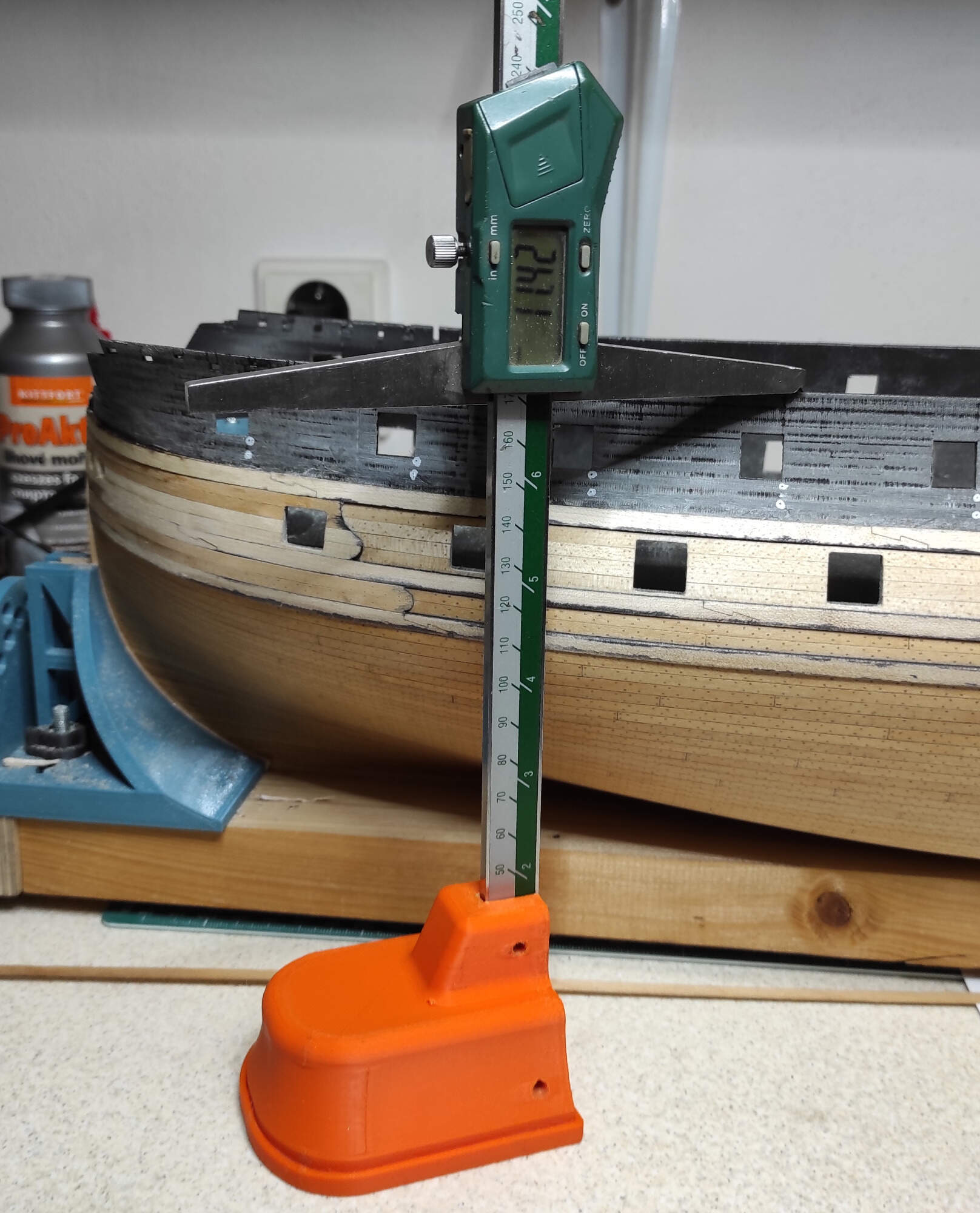

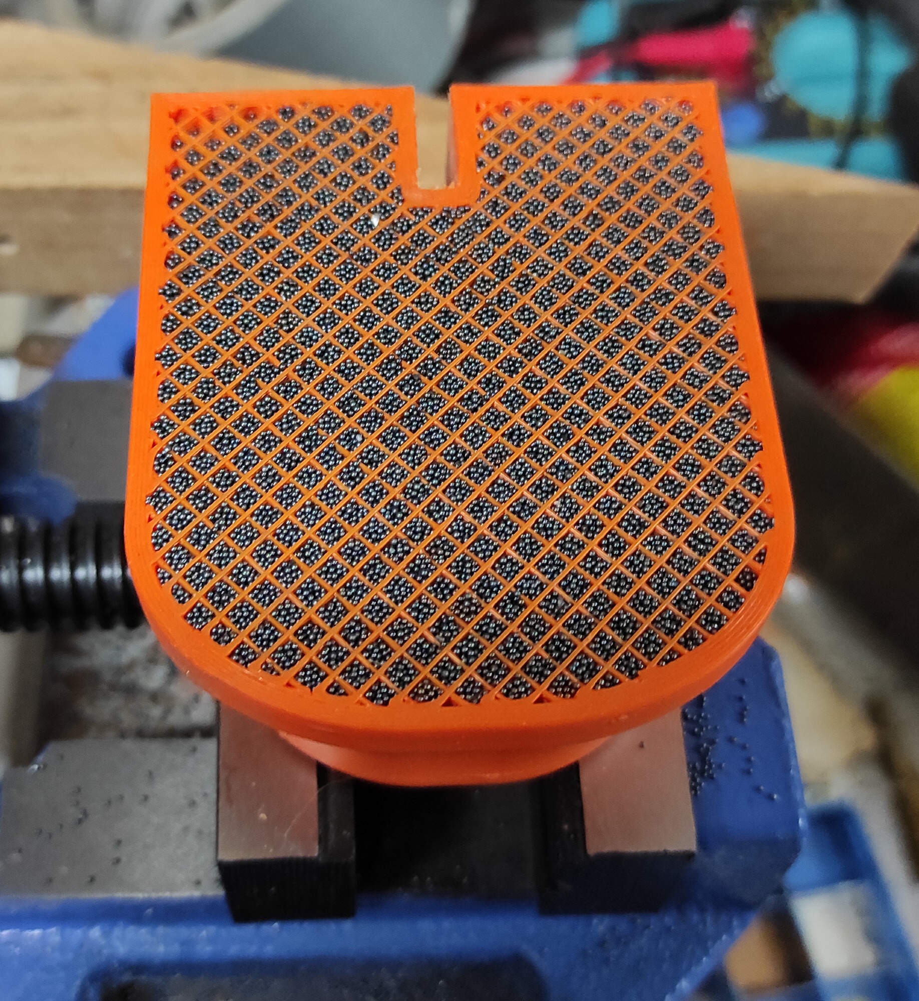

Příspěvekod Salin01 » 18 úno 2025, 10:56
Honem jsem si vyrobil výškoměr.
Třístovkový hloubkoměr vyřazený v práci (vybíjel baterku) a vytištěný stojan. Do stojanu jsem nasypal kuličky do tryskače 0.4. Krásně vyplní dutiny v tisku do posledního místečka a zvednou váhu. Výtisk vážil 107g s výplní je to 600g. Stejný postup jsem aplikoval třeba i na stojánky na airbrush flinty. Pak jsem fest zalepil víko a vsadil hloubkoměr, který je sice na těsno, ale stejně jsem jej heftnul červíky.

Salin01 píše:Ahoj všem
Zdravím ťa.
My sme skoro ako dvojčatá :lol: Presne tento istý problém som riešil aj ja minulý týždeň. Tiež som strhával lišty. 8-[
Ale už je to za mnou.
Kutil sa v tebe nezaprie. Super nápad. =D>
