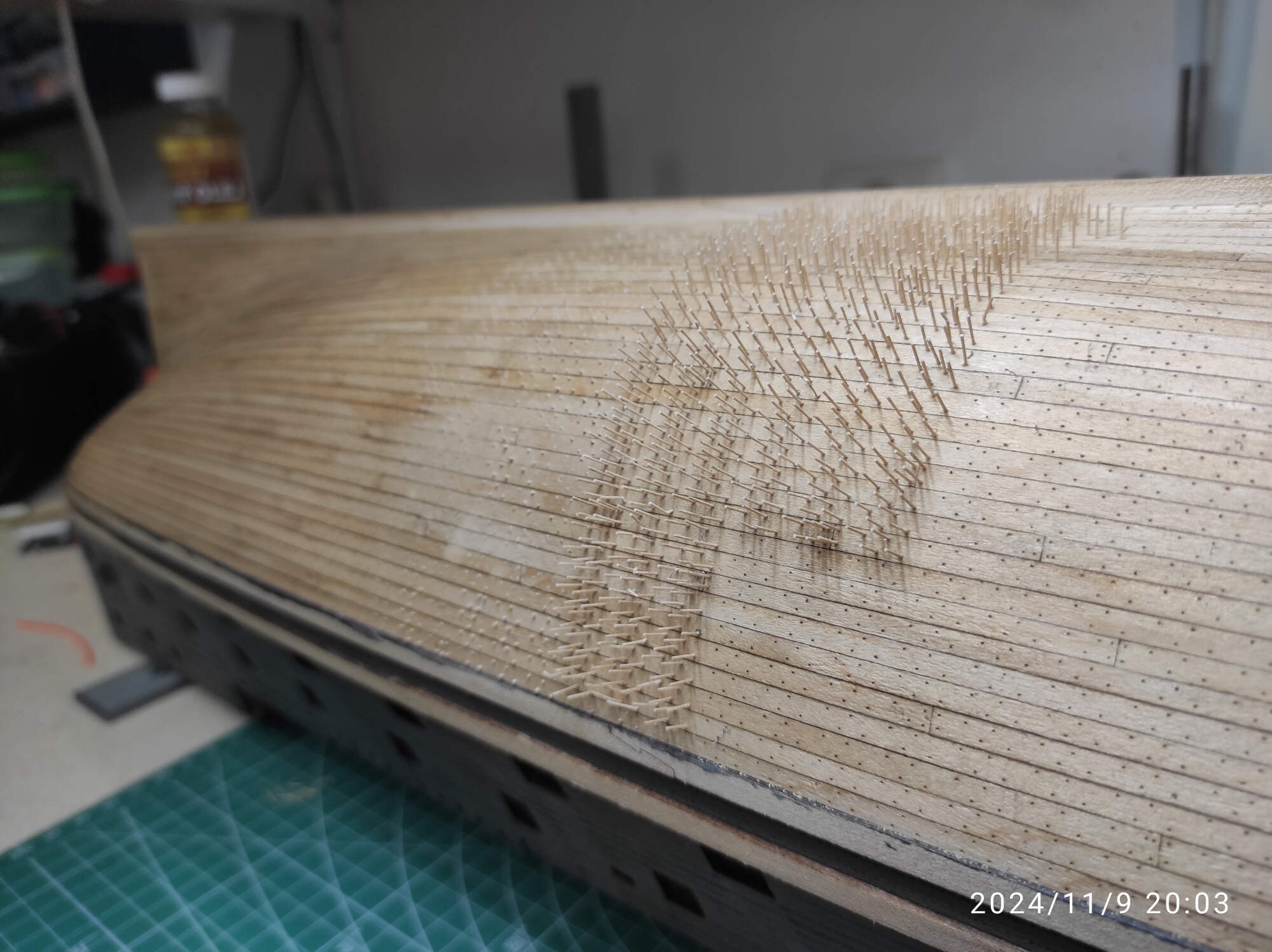

Pokračujem v kolíkovaní (rozmýšľam, že si otvorím ambulanciu na implantovanie vlasov).
Skoro ako moja brada

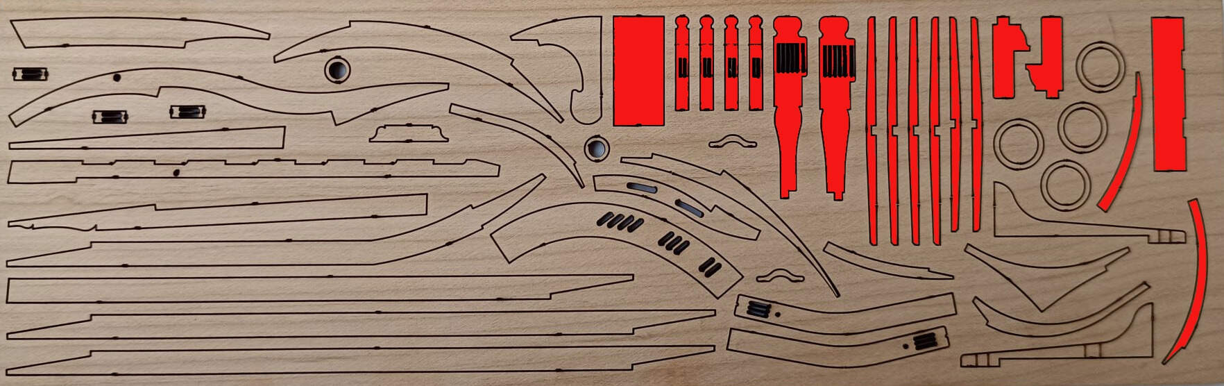

Pár dielov z lasera
Nevydržal som

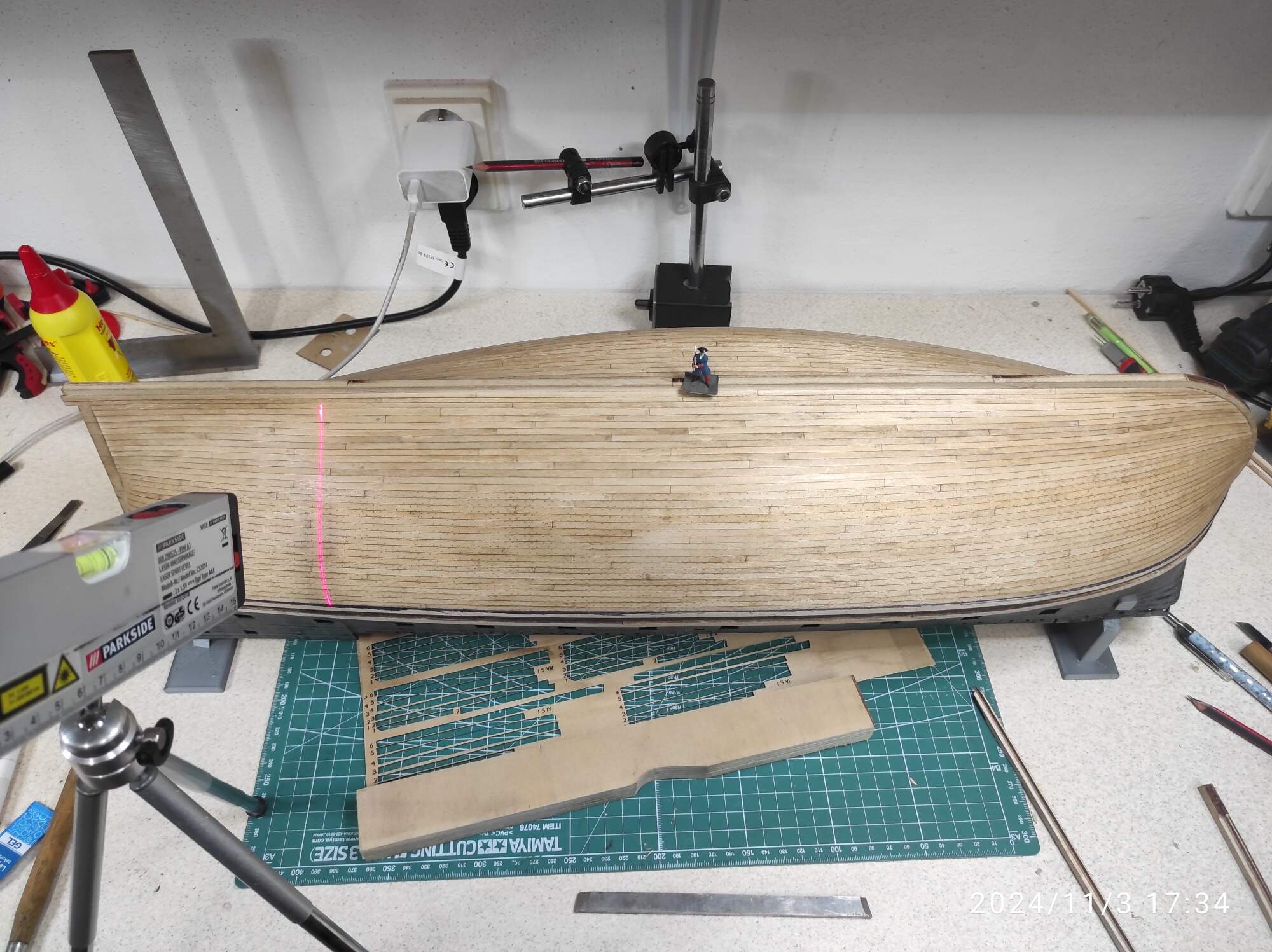

Koukám, že kolíkuješ jako o život. Vypadá to fakt hustě. Čím kolíky lepíš?
Já jsem uzavřel plaňkování dna a začínám taky kolíkovat, ale sem tam si odskočím k zrcadlu.
Laserový vodovážič jsem používal pro kontrolu, jestli mám spoje na žebrech. Spodní plaňky už jsem dělal bez předpálených značek, tam by se mi už to špatně hlídalo. Po kolíkování to lehce odchlupím,mírně namočím aby vylezly různě zatlačené léta a škrábance a přebrousím. Navlhčení není problém, pokud je dřevo opravdu proschlé. To pro mne znamená alespoň sedum let a více. Sušení v sušárnách je fajn, ale dřevo se zbaví jen volné vlhkosti, i když ho suška vypeče na 8% , tak začne okamžitě vlhkost tahat zpět. Rychlé sušení jen vytáhne vodu, která se v menším množství zase vrátí do neuzavřených kapilár a buněk. Vázaná vlhkost v buňce je proto problém, a dlouhé přirozené sušení dřeva je nezbytné, aby buňka pomalu vyschla a uzavřela se. Pak je dřevo stálé a i při navlhčení nemění rozměr.
Práve som ti chcel napísať, ako sa ti darí a vidím že výborne. =D> Radosť pozerať.
Kolíky lepím Duvilaxom, keďže sa vyrába u nás v Dusle. :lol: Trochu riedený vodou 1:1.

Koukal jsem na tvé laserovánky, vypadá to moc dobře, jen bych si asi dal více bacha na léta dřeva. Vždy v praxi se všichni, co dělaj se dřevem, snaží mít co nejdelší podélná léta na kusu. Jde o pevnost.
A na viditelných dílech to tahá oči. Minimálně to, co je na obrázku červeně bych otočil o 90°.

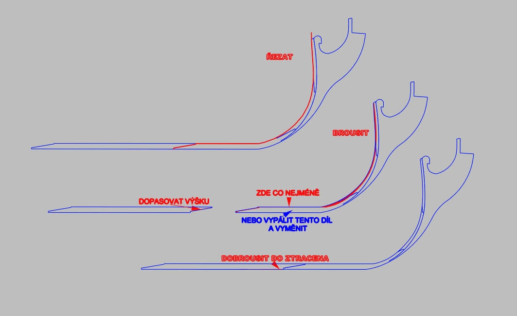

Kýl máš vypálený jako na plánu bez obšívky. Budeš ho jen brousit a pasovat na trup na tupo, nebo vydlabeš do trupu drážku a na kýl pero na spojení?

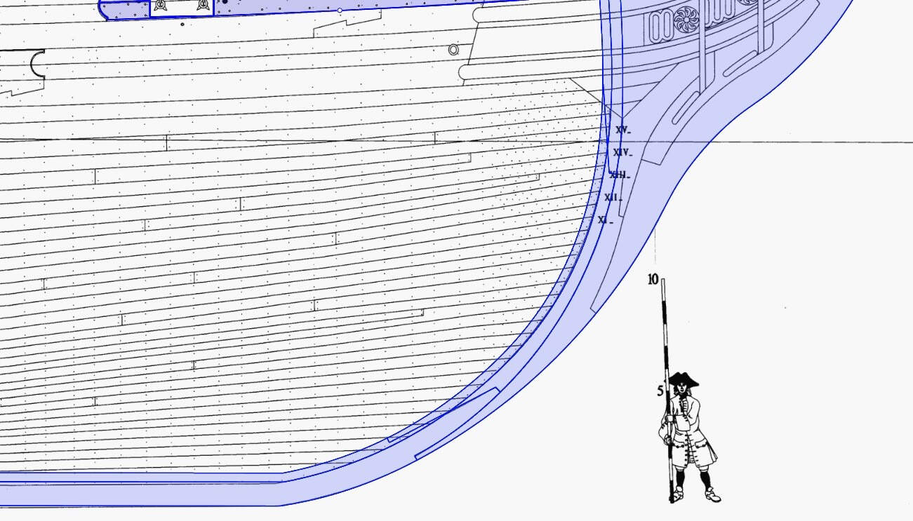

No začal som zjednodušene a dnes som dokončil ľavobok. Teoreticky stále viem dorobiť na štvorkolíkový spoj aj ja. Len neviem, či sa nato dám. Už teraz mám za sebou vyše 1500 kolíkov.
Ježko je z polovice hotový
No vidieť, že som strojár a nie stolár. :lol:
Tak a teraz som to pekne po...ral. :angry: Môj plán bol nalepiť na tupo. Vôbec som si neuvedomil, že kýl je utopený. Už som ho nalepil. Neviem či sa pustím do dosť veľkej prerábky :cry:
To som celý ja. 24.4.2022 som si založil projekt a začal rozkreslovať. Skoro po roku, 5.3.2023 som si vytlačil a zlepil papierovú kostru. A dnes zisťujem, že to mám zle. :-W
Snáď sa aspoň ostatní poučia na mojích chybách.

Model vypadá parádně, nechal bych ten kýl tak, jak je.
Pokud bys to přece jen opravoval, zvolil bych kompromis:
Vepředu Ti řez chybět nebude, tam budeš ještě brousit, výška u prvního dílu kýlu pak bude závislá na šířce řezu. Pokud by to bylo hodně, vyměnil bych ten díl za nový. Kýl samotný bych trochu zbrousil tak do poloviny kolmého zubu přeplátování.

Nemá ťa čo mrzieť. Ja som naozaj rád, že si poukázal na moje chyby. Aspoň ostatní budú vedieť, načo si dať pozor. A to samozrejme platí aj pre mňa, keď sa náhodou pustím do lodičky (:)
Celý čas sedím nad výkresom a snažím sa nájsť riešenie, ale zatiaľ stále mi vychádza nechať to už tak. Problém je, že kýl mám dobre. Zle mám obšívku. Ako náhle budem posúvať prednú časť kýlu do vnútra, vrchol uchytenia hlavného stehu a predná figúra budú kolidovať s čeleňom. Uvidíme, čas vyrieši. Nechcem to hneď riešiť s horúcou hlavou. Pri ďalšom kolíkovaní na druhej strane budem mať dosť času na vyriešenie tejto havárie. :idea:

Nakoniec som sa definitívne rozhodol, že kýl nebudem opravovať. Nebojím sa práce, bojím sa, že to s mojou šikovnosťou ešte viac do s*riem. :angry:

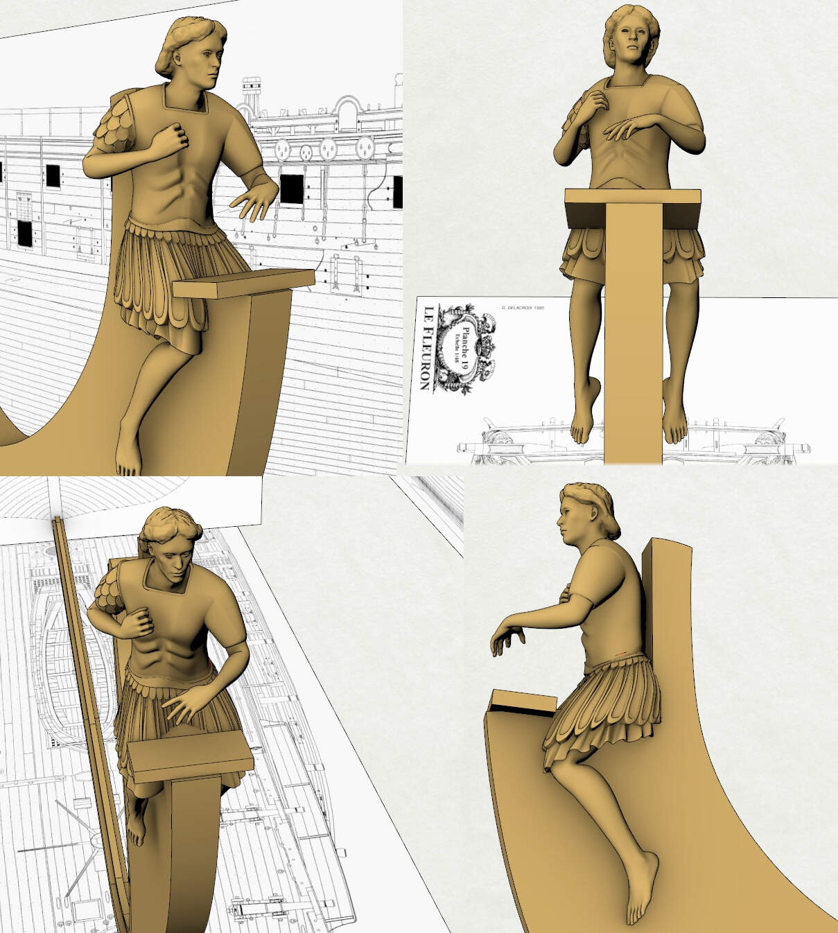

Kolíky mám hotové na celou loď, plus něco navíc pro moje gramlavé ruce. Takže NCčko je volné pro jinou tvorbu.
A tak jsem pomalu začal modelovat galionovou figuru. Zatím jenom základ.
Póza v blenderu, oblečení v rhinu, dodělávky ve sculptrisu nebo blederu.
Budu se snažit figuru vyfrézovat ze čtyř stran(bohužel nemám čtvrtou rotační osu)a pak dodělat ručně.
Pokud bude problém, zachrání mně 3D tisk 8-)

Ja sa pokúsim svoju figurku vystružlikať. Či sa mi nakoniec podarí, tak to som sám zvedavý.
