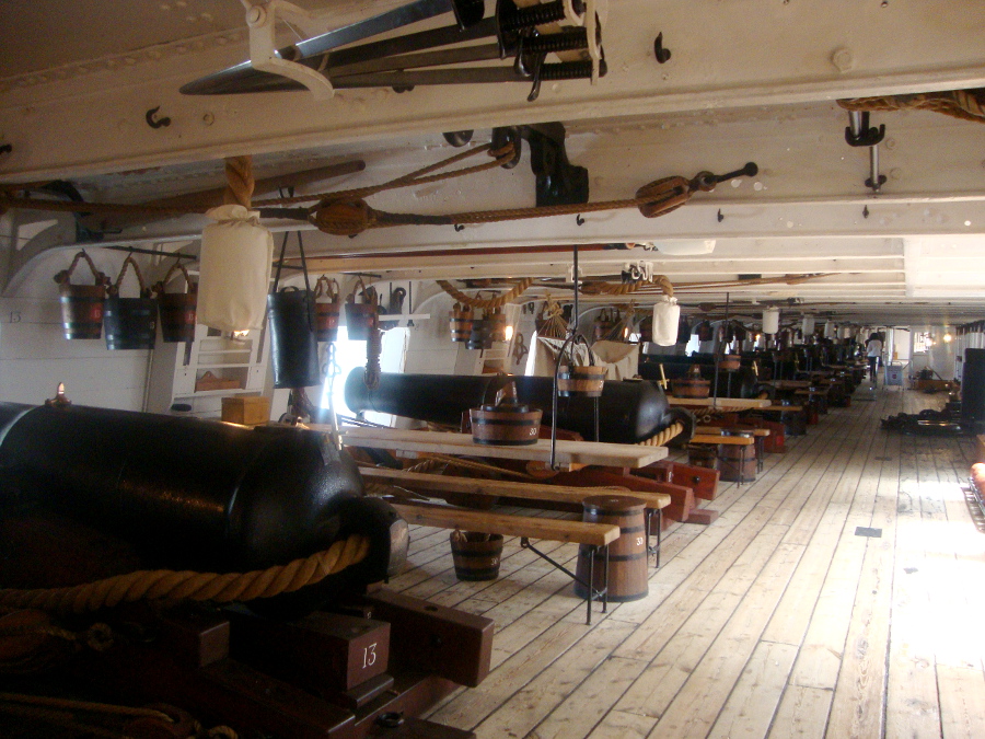

Příspěvekod Ondras71 » 19 bře 2020, 22:01
Zdravím. Tak stále úspěšně bojuješ?? =D> Ještě jedna fotka se spoji prken paluby.. O.

Re: Santa Maria, stavba z plánů , 1:50
Příspěvekod Nafe_CZ » 23 bře 2020, 14:05
Ahoj, bojuju ... teď spíš psychycky ...
mám pocit že to nebyl dobrý nápad, opravovat.
Strašně špatně se tam ty plaňky lepí, když jsou tam stěžně a podobné a navíc mě se extrémně klepou ruce.
Mám chuť to celé zahodit. Snažím se každý den přilepit aspoň pár v naději že výsledek nebude tak tragický.
Nicméně příští na příštím modelu už budu postupovst jinak.
Kdybych to náhodou dotáhnul ... má smyls tu palubu přejet nějakým washem aby to získalo trochu patinu ?
Nervům zdar :-)
Příspěvekod DORIS » 23 bře 2020, 16:34
Nevzdávej to, náhodou Ti to jde pěkně. Osobně bych srázy mezi plaňkami řešila až dodatečně, já vždy lepím celý pás/plaňku najednou a až pak ho rozříznu v místech, kde chci naznačit spoje.
viewtopic.php?f=177&t=110763&start=225#p2087303
Pokud budeš lepit fólie v mírném tahu, rozříznutý spoj se časem zvětší a bude tak akorát. Finální barevná úprava je dobrou volbou, ale pamatuj, že pokud máš savý podklad, řídká barva ho snadno naruší a může znehodnotit polep z fólií. Proto je nutné podklad předem naimpregnovat.
Příspěvekod Ondras71 » 23 bře 2020, 18:52
Výsledek je podle mě určitě lepší!!! ;-I Jinak prkna se normálně pasovala na skutečné lodi mezi palubní vybavení, jde to i na modelu. Při pokládání paluby si naznač nejen podélné spoje, ale místy i podélné pásy, aby ses vyhnul nerovnostem při zaoblení paluby. Držím dále palce!!! O.
Příspěvekod Nafe_CZ » 23 bře 2020, 19:45
Díky moc všem za povzbudivé komentáře.
Já doufám že to dám.
jdu se naladit dobrou literaturou :-)
DORIS píše:...Osobně bych srázy mezi plaňkami řešila až dodatečně, já vždy lepím celý pás/plaňku najednou a až pak ho rozříznu v místech, kde chci naznačit spoje.
To je dobrý nápad, jen si myslím, kdybych to začal teď tak dělat , tak by ten rozdíl v postupu bude hodně poznat. Už to tedy dodělám jak to dělám a vrchní paluby a boky zkusím takto.
Ondras71 píše: Při pokládání paluby si naznač nejen podélné spoje, ale místy i podélné pásy, aby ses vyhnul nerovnostem při zaoblení paluby..
Taky drobnost, která mě nenapdla a teď vidím že je to užitečné, Dík.
Ještě jednou díky a já myslím že to nějak dokutám.
