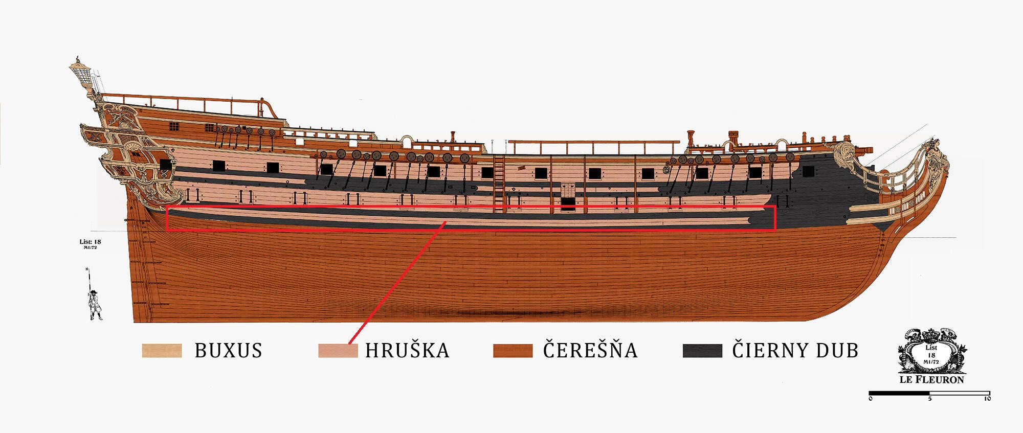

Příspěvekod Salin01 » 12 srp 2024, 19:41
Ahoj
máš to parádní ;-I , jen si myslím, že ty dvě prkna mezi těmi silnými zpevňovacími trámy (wale) by měly být světlejší, třeba z hrušně.
Máš SZ
Něco k vytištění ode mne na Thingiverse
Salin01
Příspěvky: 64
Registrován: 30 bře 2023, 18:01
Re: Le Fleuron 1729 1:72
Příspěvekod kms » 12 srp 2024, 22:31
Salin01 píše:Ahoj
Máš SZ
Ďakujem Aleš
Je pravda, že pôvodne som plánoval dať tam hrušku, ale nakoniec som sa priklonil k týmto modelom:
To je model od Kudina
Jacques Maillière
Eric L’Emaillet
a niečo aj z domácej tvorby. Pán Pavel Kopečný
A samozrejme aj opačný prípad od Michel Magerotte
V skutočnosti som si myslel, že bude väčší rozdiel medzi čerešňou a hruškou. Trochu sa spolieham na olej, ktorý by to mal celé trochu zvýrazniť.
