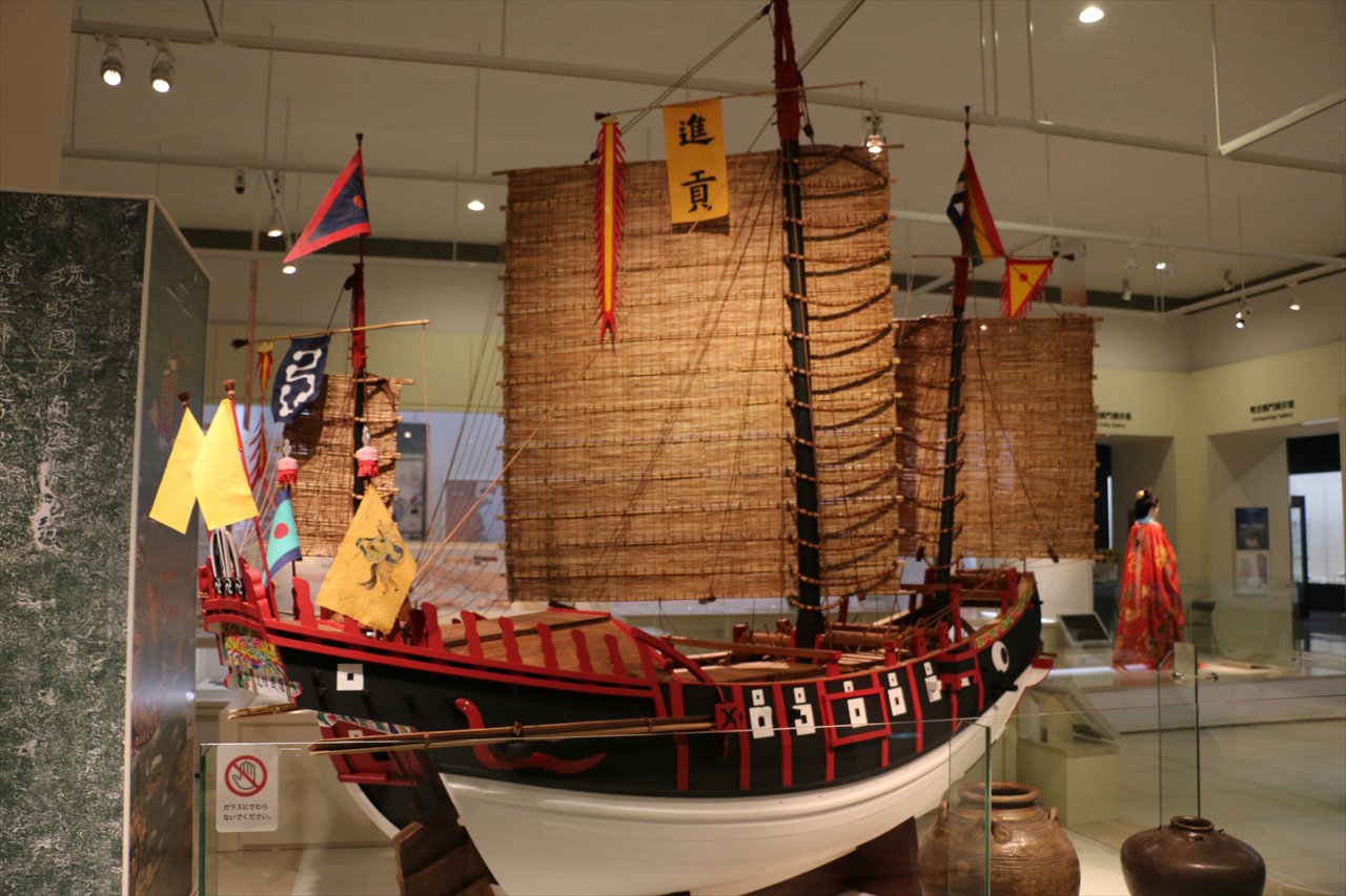

Dúfal som že to napiše aj niekto iny, aby som u teba nebol iba za frfloša, ale nikto nič. Takže žiadne ine plachty okrem rohožovych na činskej lodi minimalne z tohto obdobia nemajú čo robiť. Takže tie bramove /či čo by to malo byť/ a ta europskeho typu na vrchole posledneho stažna by mali isť preč.

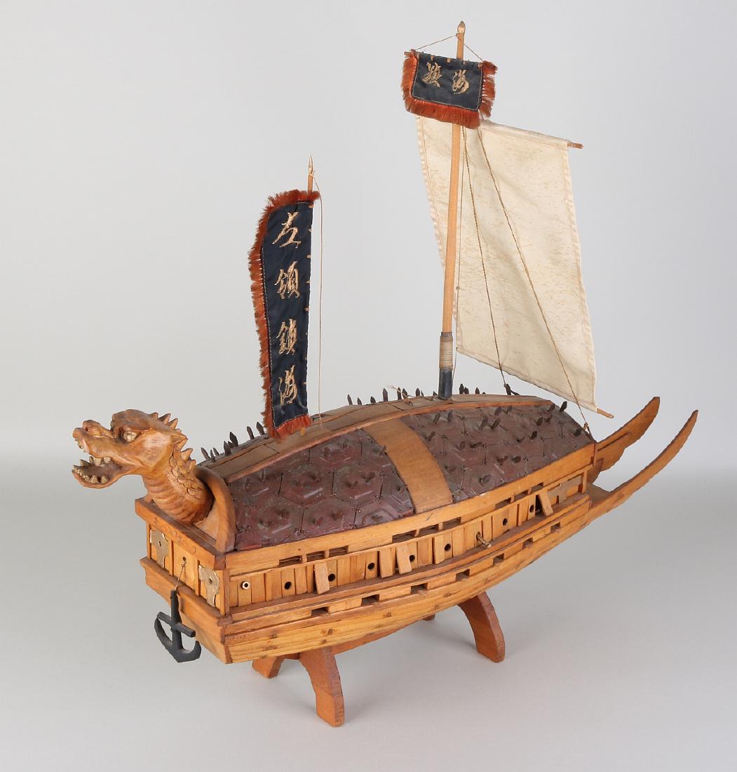

Skasanou plachtu máš na třetím obrázku od Radka.
Nejspíš se skasalo spouštěním vrchního ráhna dolů (s ním šly i všechna ráhna pod ním) a shrnutím ráhen k sobě.
Tady ještě pár obrázků. Neřeším, zda je plachta z rohože nebo tkaniny:
